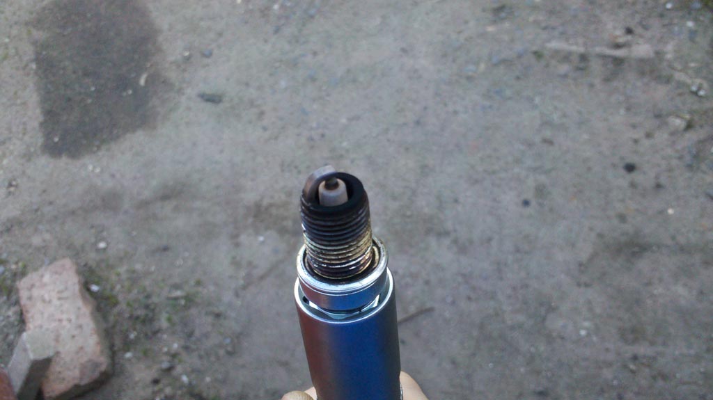

Takže dneska jsem vyndal svíčku ze 4 válce a podle mě barva OK. Foceno mobilem, takže je to trochu zkreslený, ale není bílá ani černá podle mě celkem zdravá barva. Zítra ještě zkusím ostatní svíčky až to budu mít rozebraný.
Re: Neřešitelný problém - spotřeba
mám je trochu cihlovější, ale nevypadají nějak mastně...

Kdybych nezapomněl foťák tak je to lepší. Jako mastný nejsou vůbec, krásně suchý, barva světle cihlová, ale rozhodně ani náznak bohaté směsi. Mrknu i na ostatní a uvidím doufám, že na něco přijdu a nebude to jenom chyba článku mezi volantem a sedačkou :fran:
