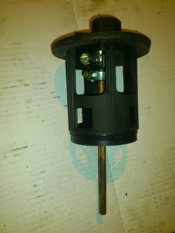

tak sem slišel že bych musel vyměnit aji nádrž, a dát AC Pumpu, takže tam půjde nedobrovolně zatím BMM, ale šíleně mě to sere
- krcka88
- Příspěvky: 536
- Registrován: 09 lis 2009 13:25
- Skutečné jméno: David
- Bydliště: Žďár nad Sázavou
Re: Rozvody, předstih
AC pumpa je pro karbec nejjistěší ale proč bys musel měnit nádrž ???

kvůli čerpadlu, ac pumpa to nevytáhne, skušenost z favorita, předělával sem BMM na karbec a nádrž musela jít pričkrcka88 píše:AC pumpa je pro karbec nejjistěší ale proč bys musel měnit nádrž ???
stačí snad jenom vyměnit čerpadlo v nádrži za nějakou trubičku až na dno
stačí tam naimprovizovat sací košík z diesela
Hlavně až budeš nasazovat hlavu na motor s pístama v Hu,tak si zaaretuj taky vačku,ať si nezohejbáš ventily

Tak košík z diesela nemám, rozvody jsme seštelovaly podle návodu,
a tohle zvládneš

Tak ten košík bech vymyslel ale nemám na to čas ani prostředky, dám tam i když nerad BMM, čas ukáže co a jak, potřebuju ho mít pojízdný, pak ho čeká velká GO,
jinak nový těsnění si zaslouží tachometr od nuly :))) pak až po GO, před nulováním měl 129 020 km
Sry, ale s takovou blbostí jako je dopasování otáčkoměru do budíků si vyhraješ, ale nemáš čas vyndat čerpadlo a nahradit motorek trubkou

nemám prostředky, tohle dělám v pokoji, a mrdat se s nějakým zasraným čerpadlem nemám chuť náladu ani love, nemám matroš nemám garáž, takže se na to vyseru jebnu tam monovstřik a pak půjde kompletně do GO , ale to až bude garáž a prachyMitja píše:Sry, ale s takovou blbostí jako je dopasování otáčkoměru do budíků si vyhraješ, ale nemáš čas vyndat čerpadlo a nahrat motorek trubkou![]()
