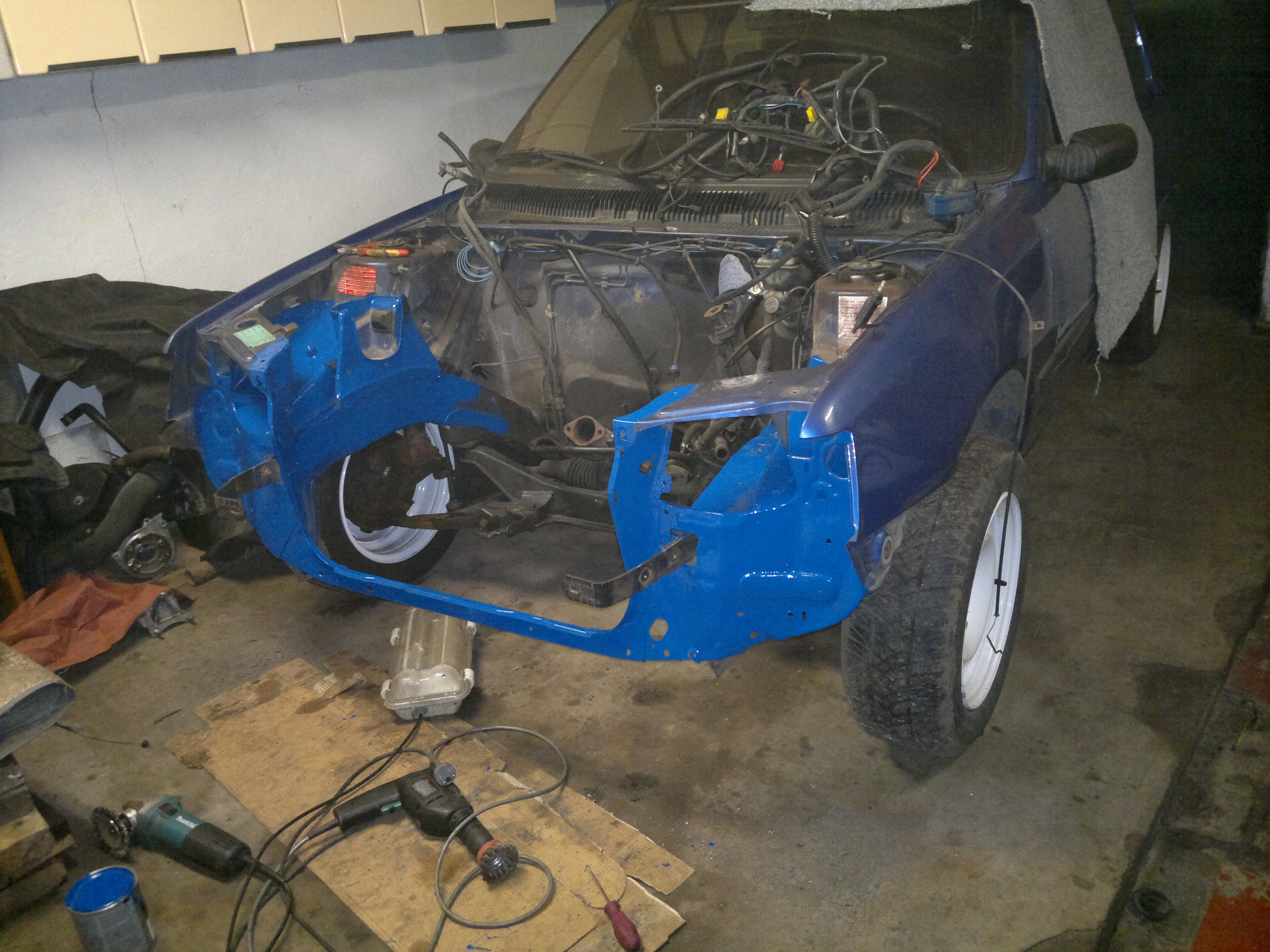

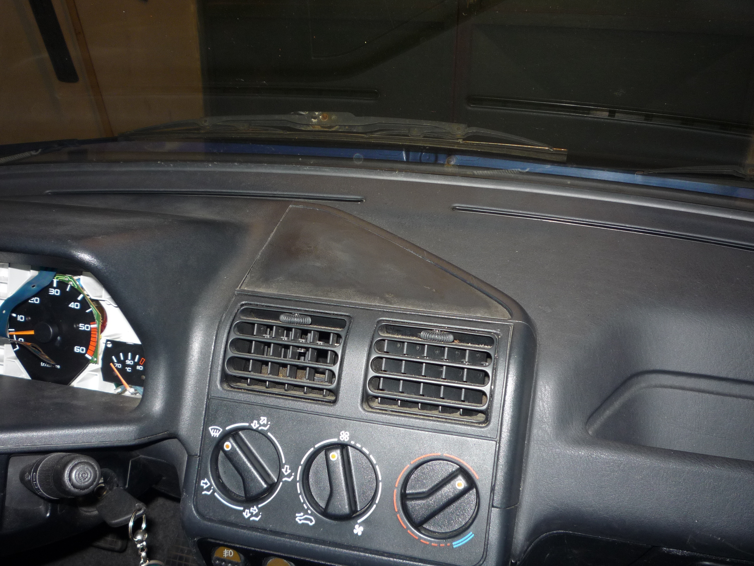

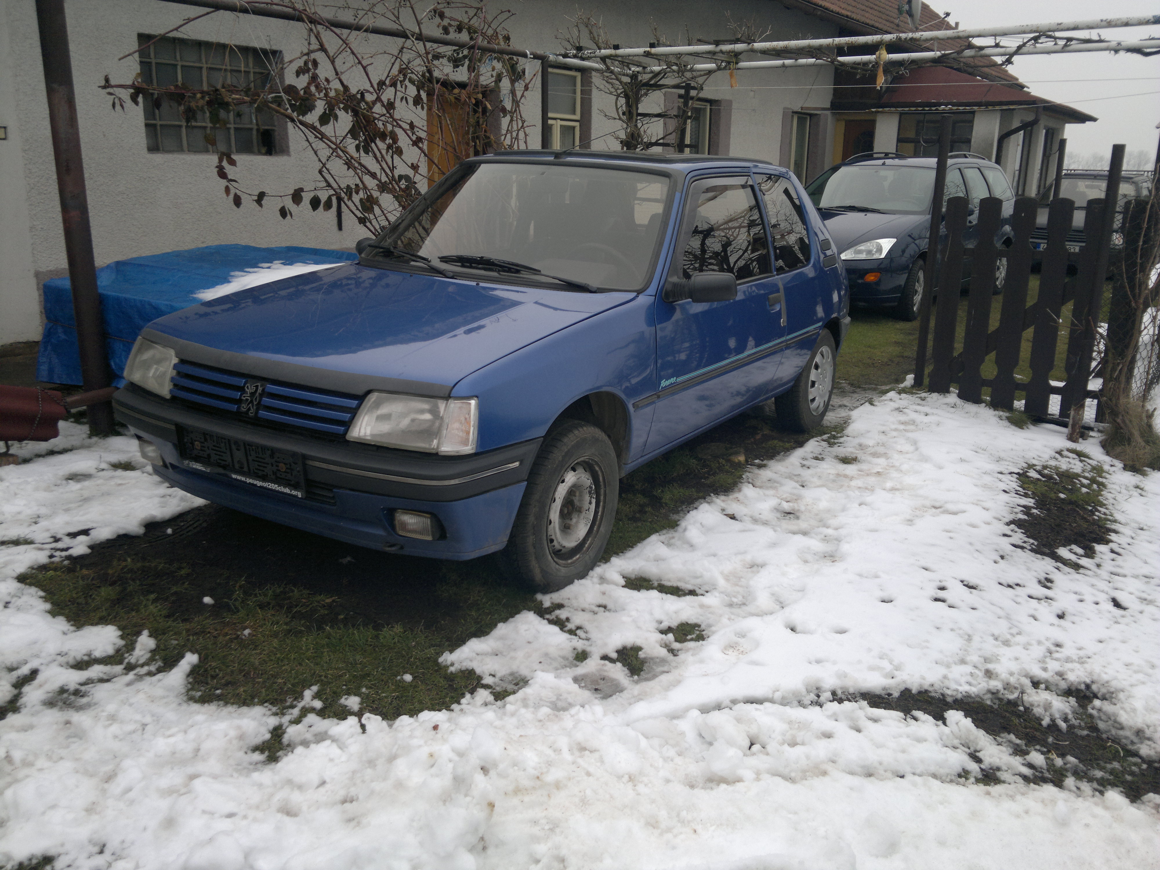

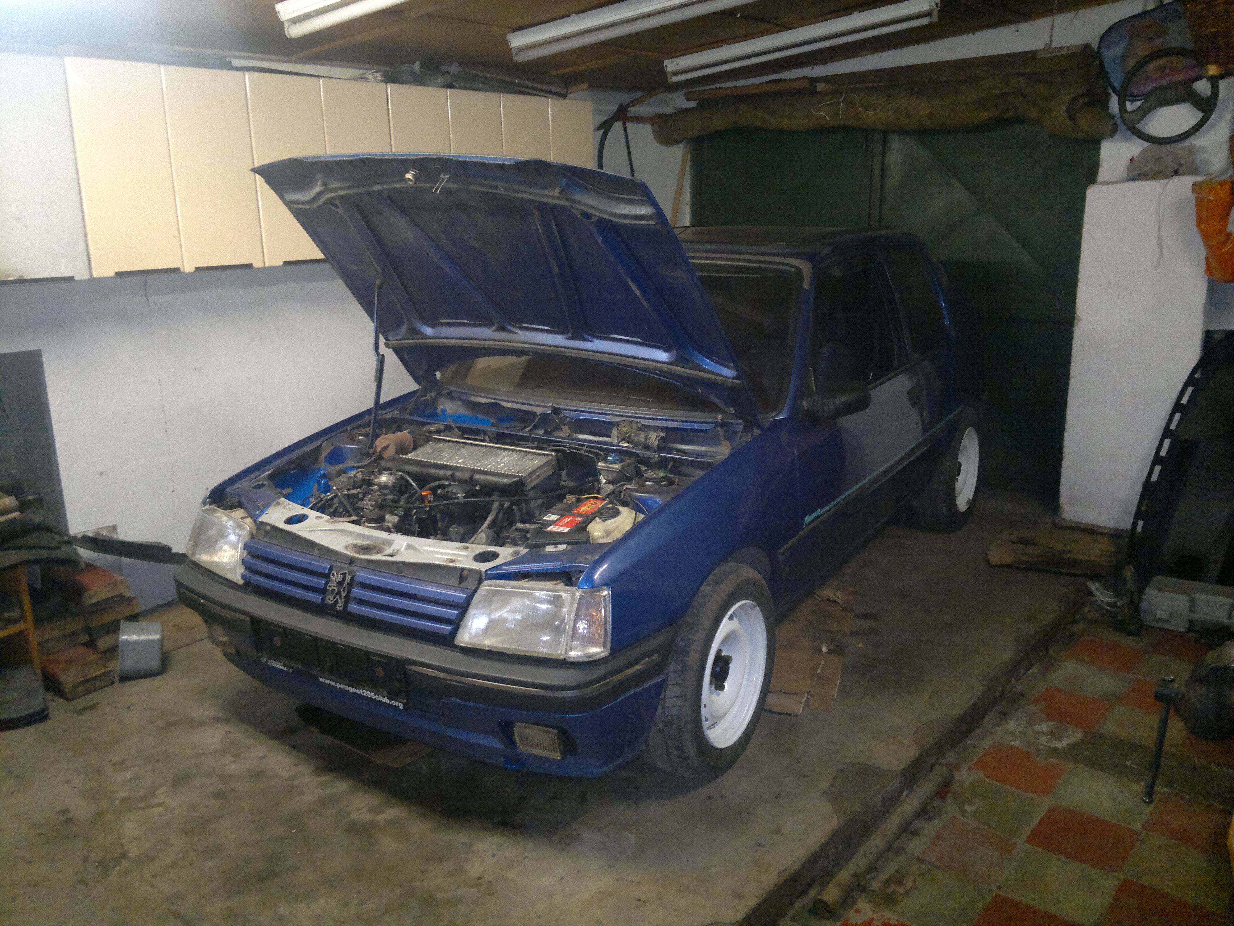

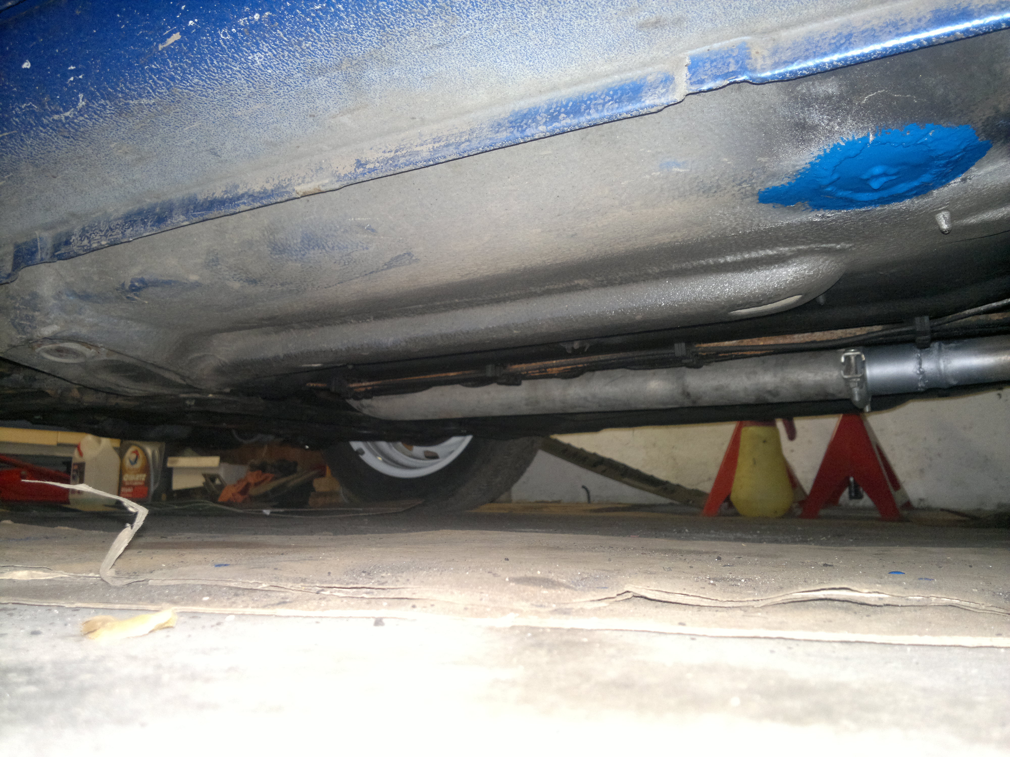

Abyste neřekli, že nic nedělám, tak dneska jsem modrýho doslova odlepil od země, je v garáži, je natřená podlaha u řidiče a postupně kompletuju introš.
Re: Peugeot 205 1.9D forever rok 1995

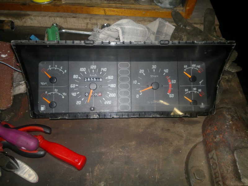

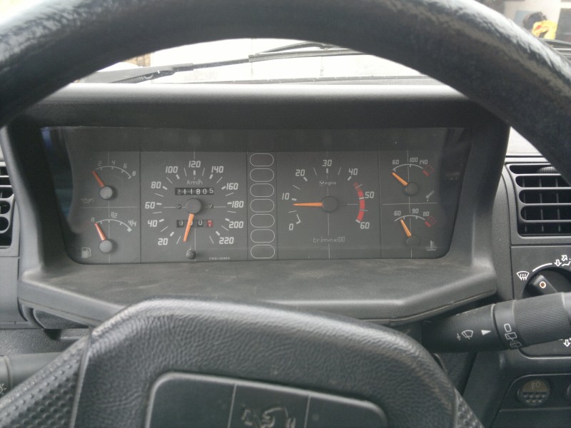

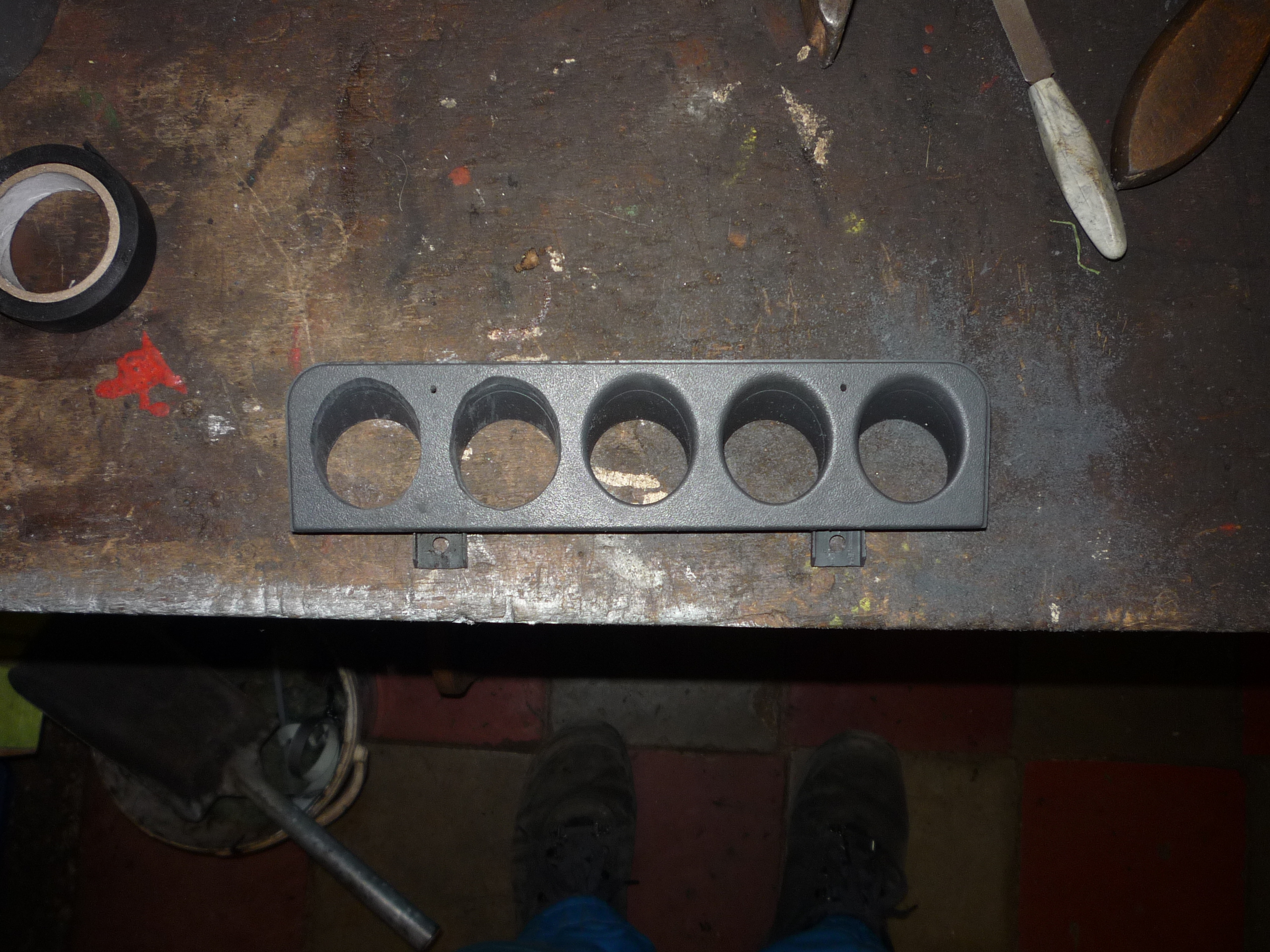

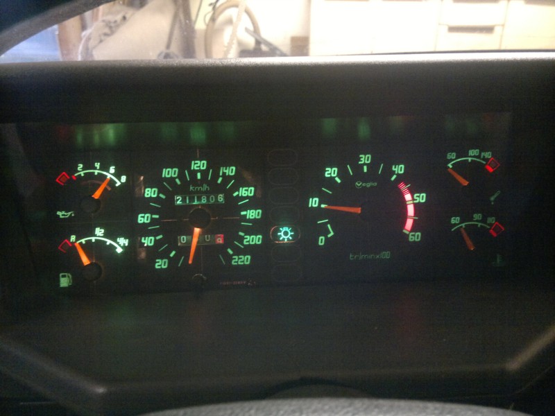

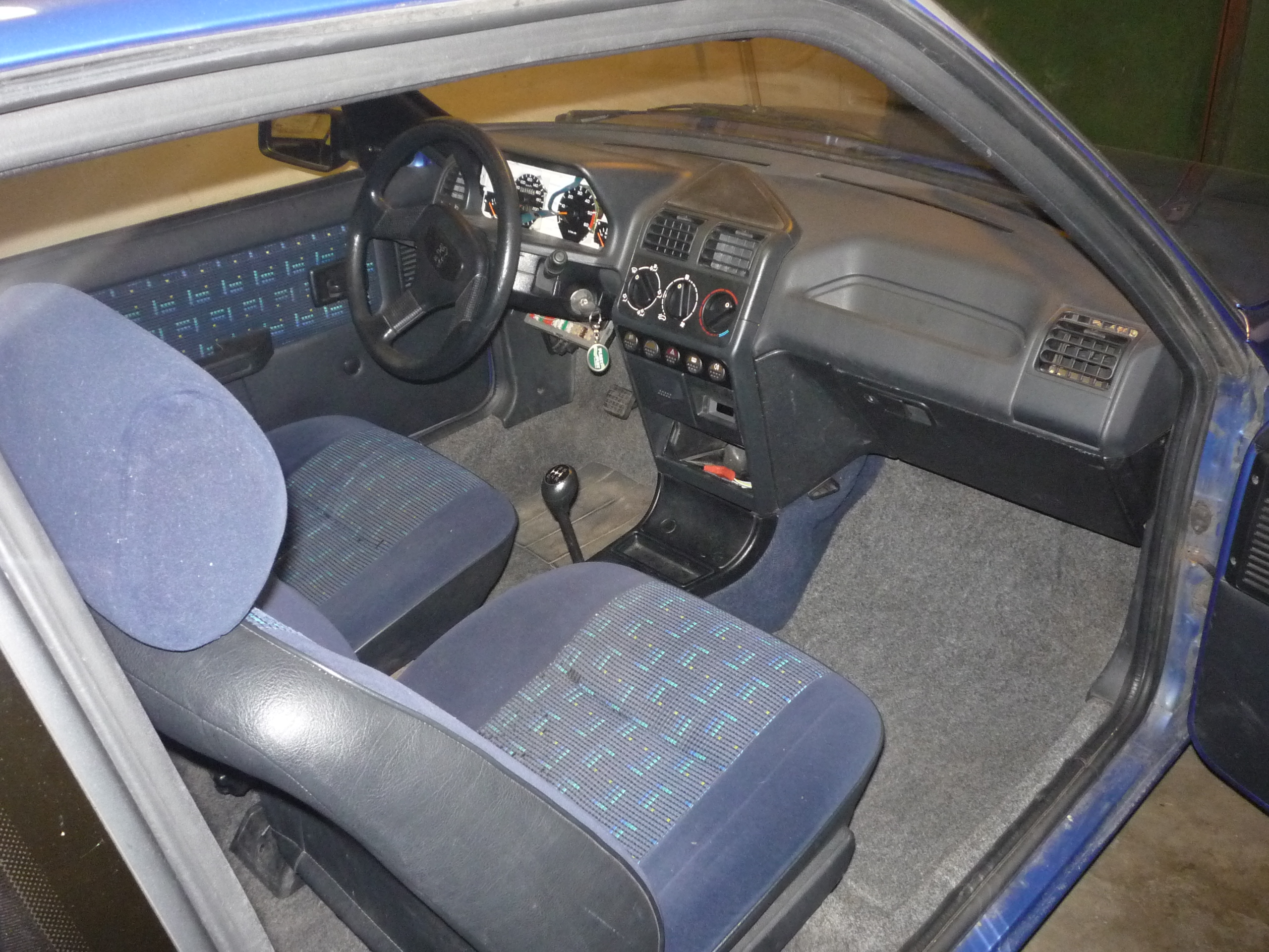

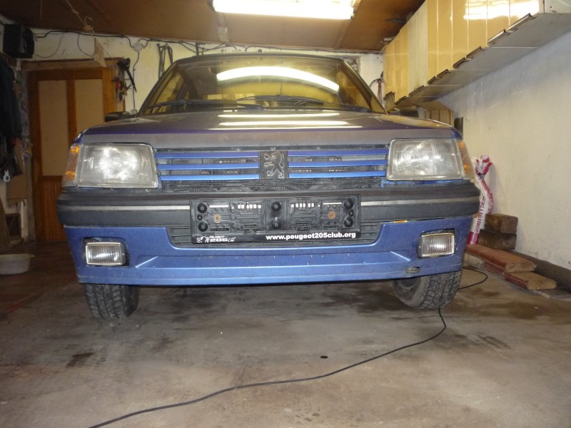

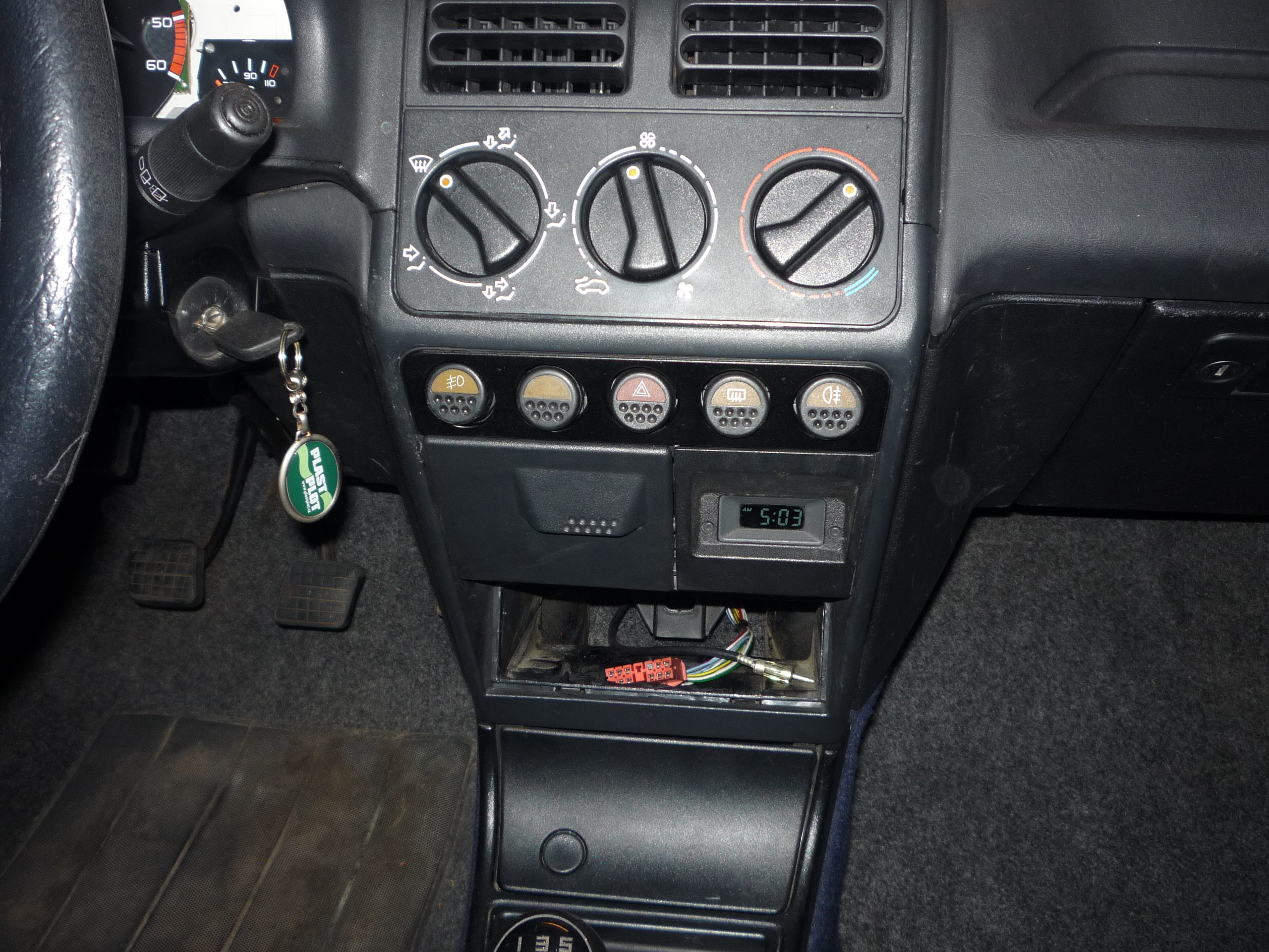

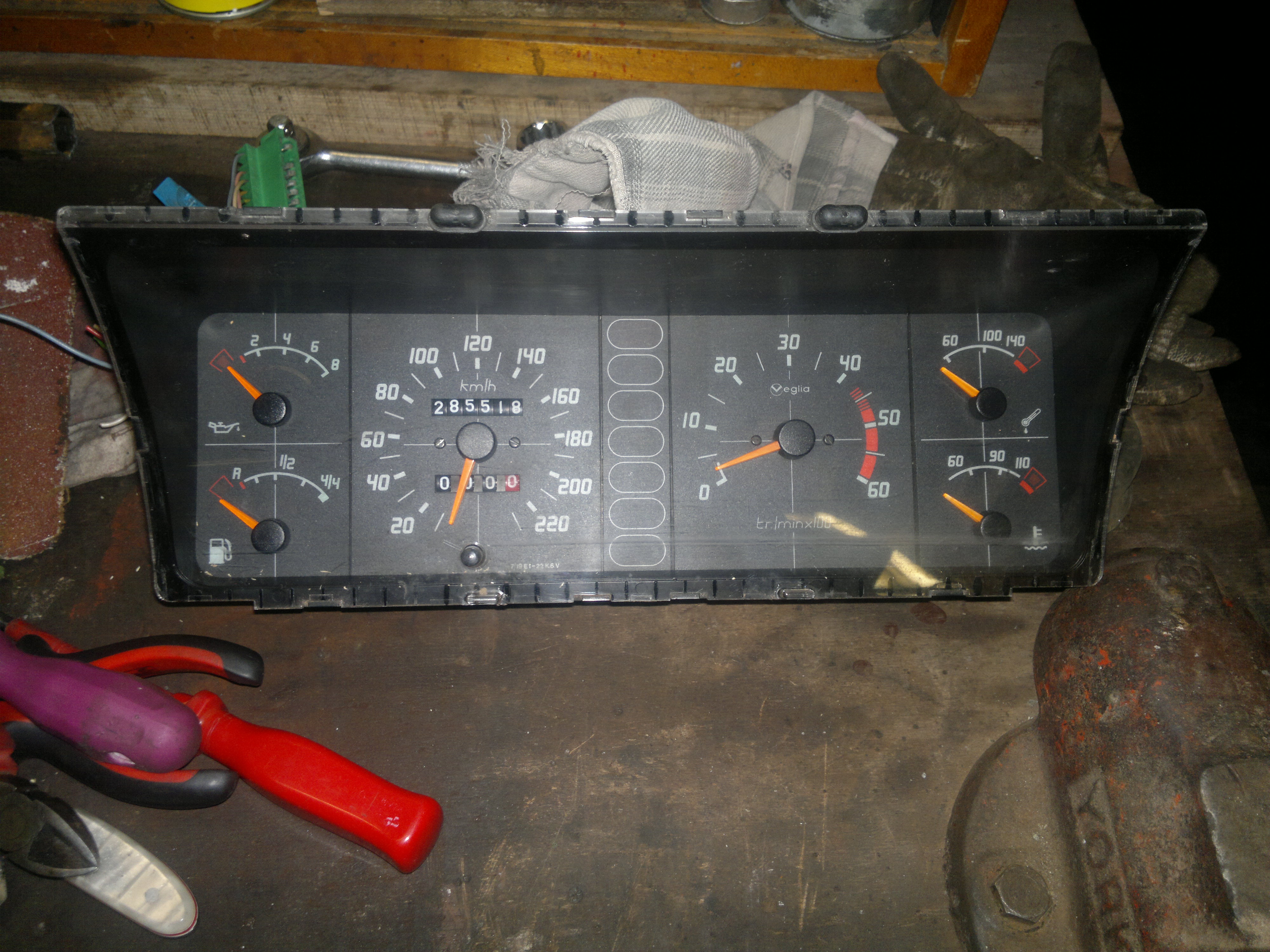

dneska jsem se činil, zkopletoval jsem introš, rozchodil centrál, vyrobil pětidírovej plast na tlačítka, velkou krytku na kapličku místo mincovníku a nakonec přidělal mlhovky
tech "tuning" budíků si nevšímejte, až mi roman zejtra přiveze druhý, tak je zkompletuju

tak xs budíky se v autě dlouho neohřály :D

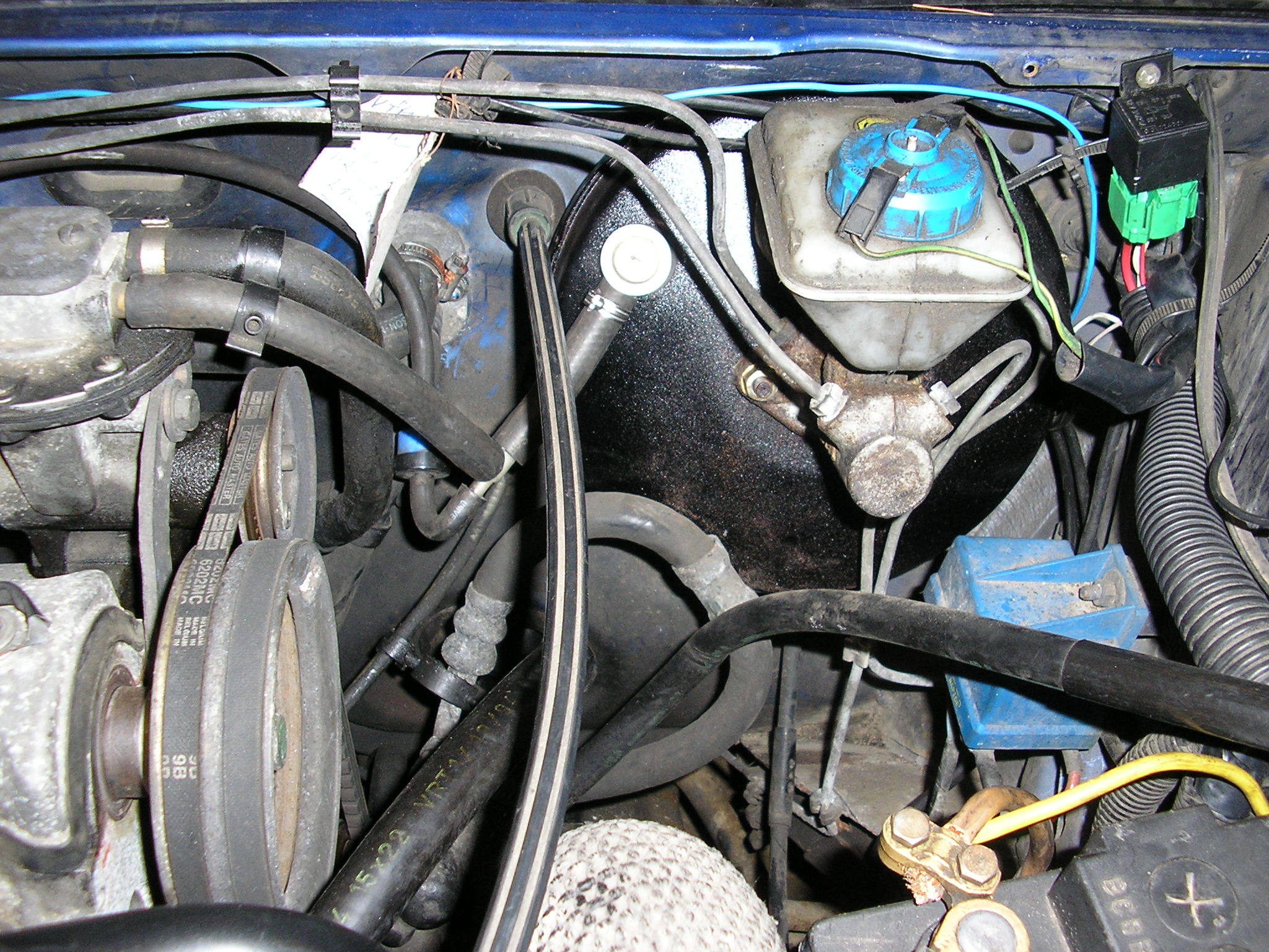

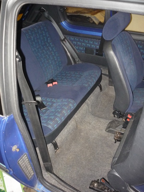

skopletovaný interiér, posilovač brzd z gti a zanedlouho začne přestavba na TD

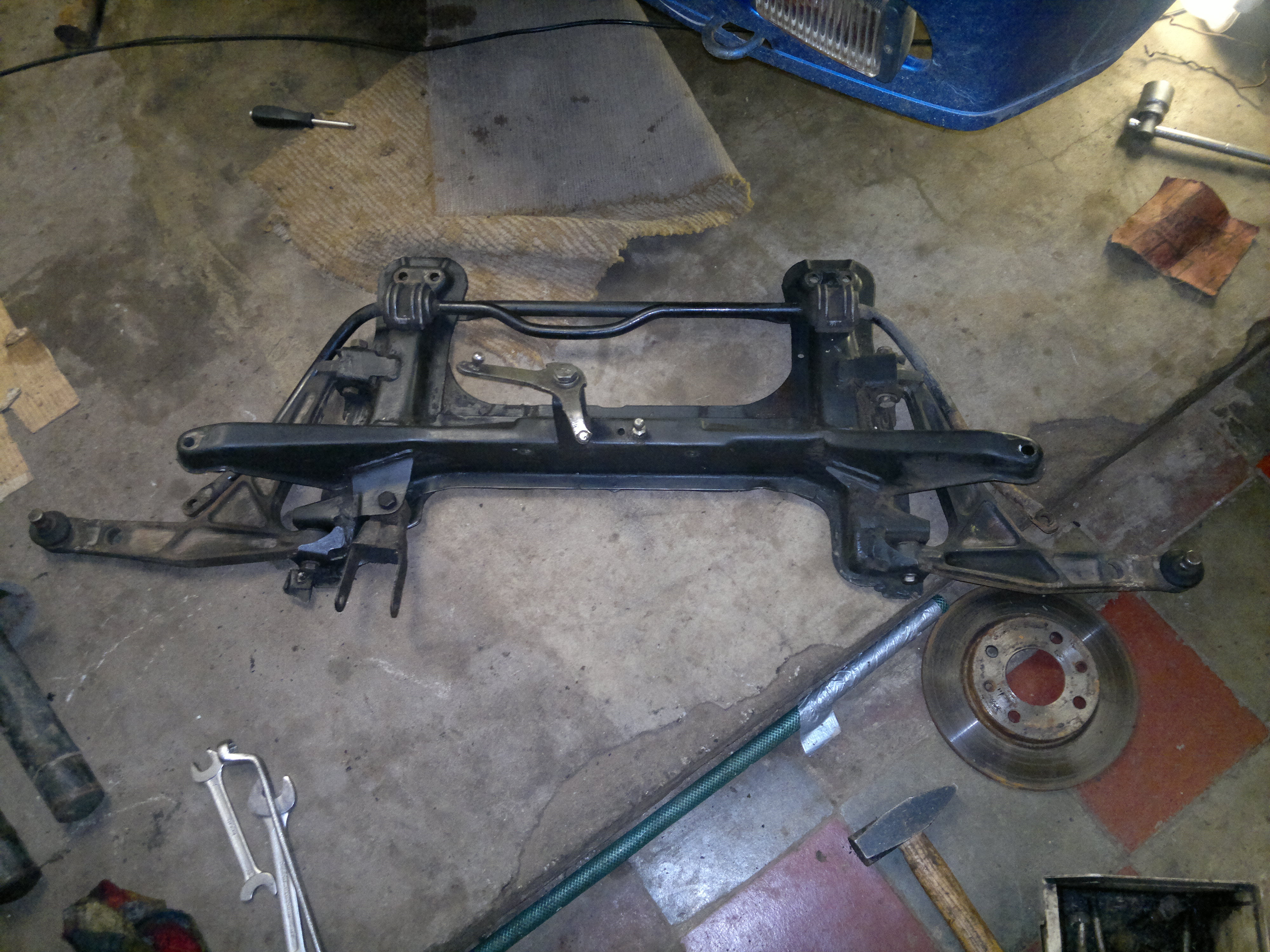

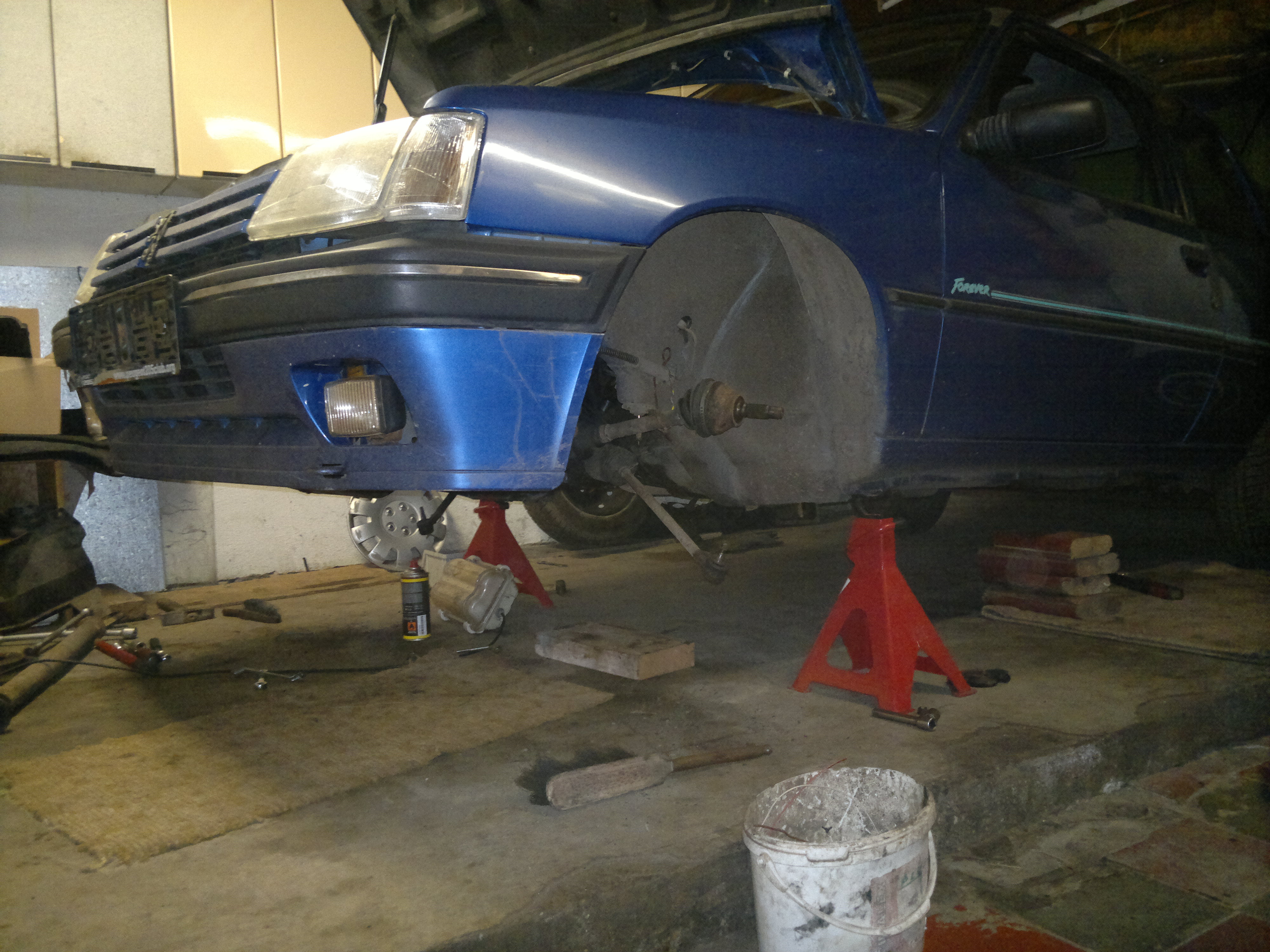

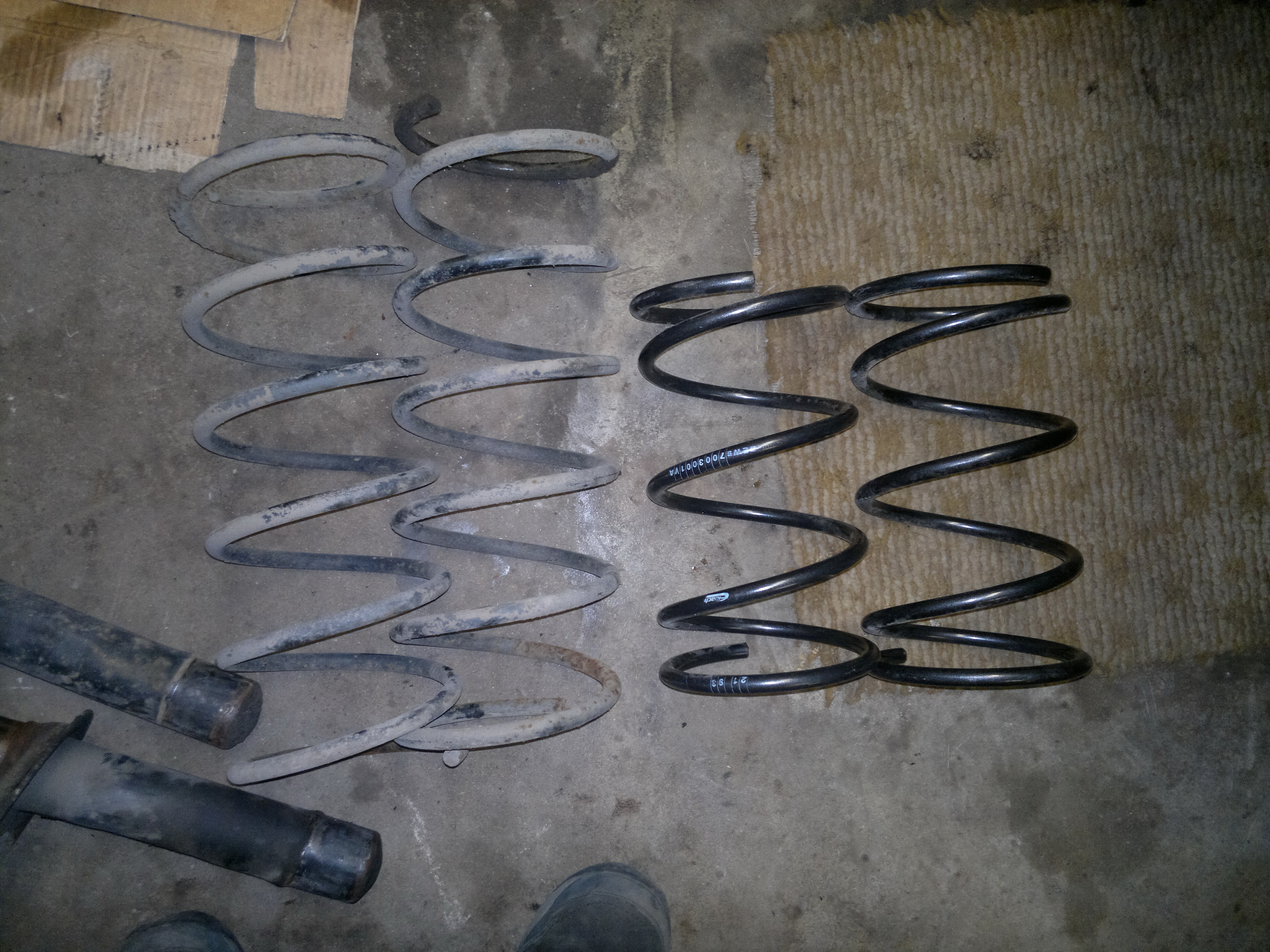

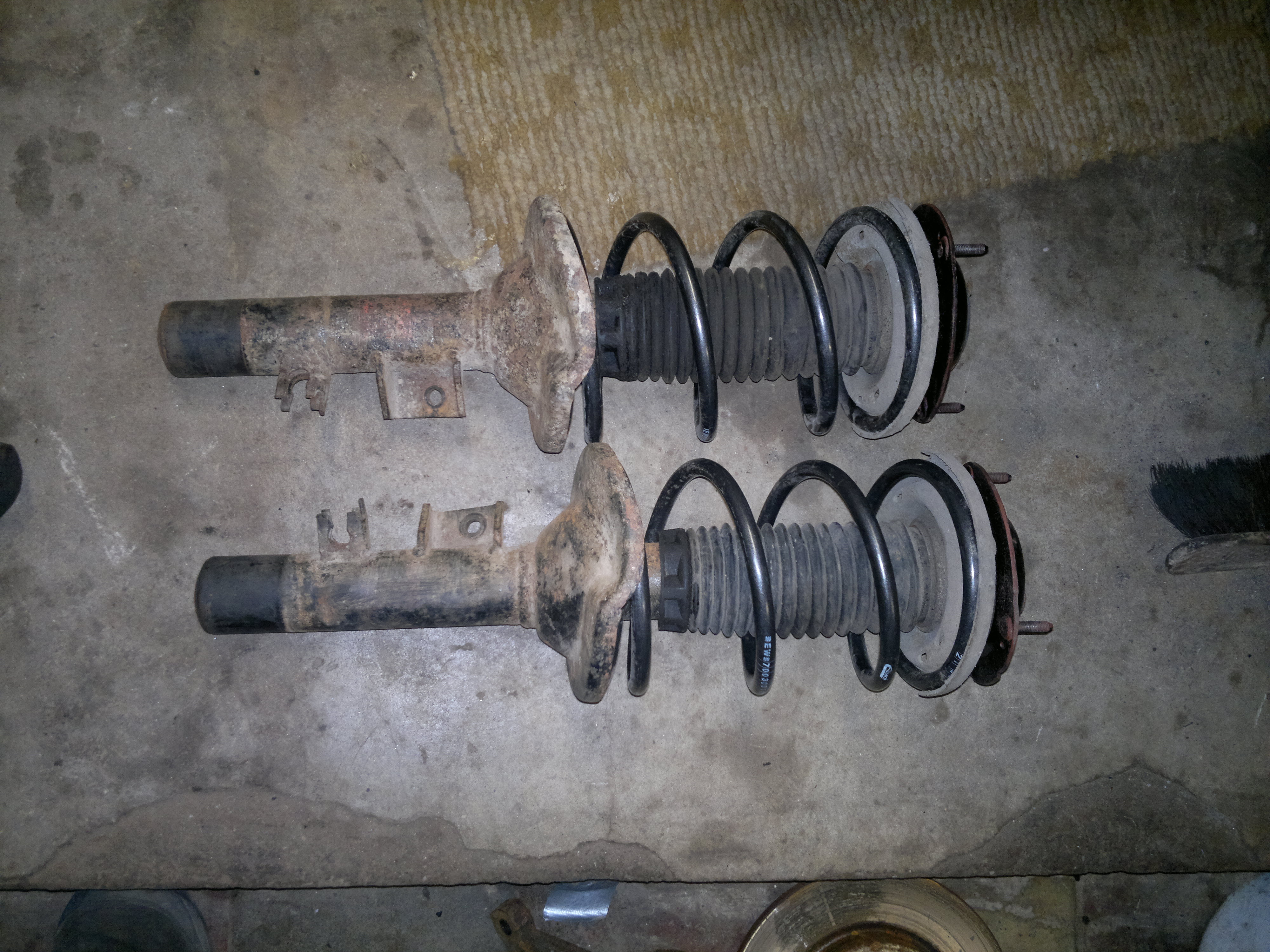

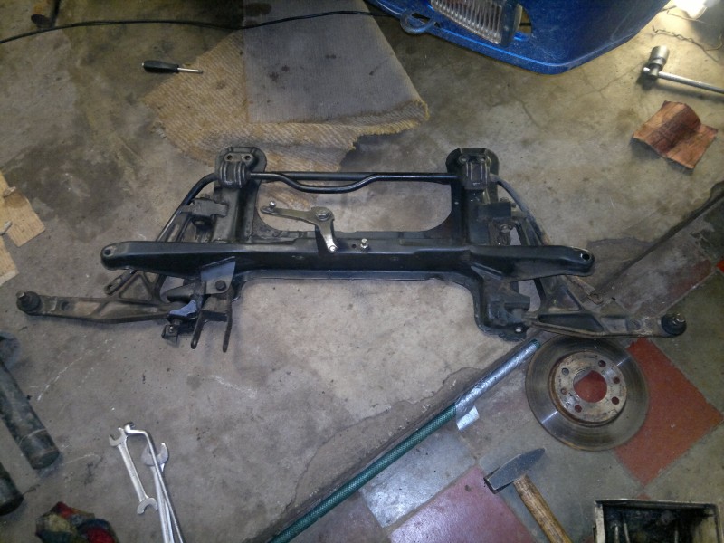

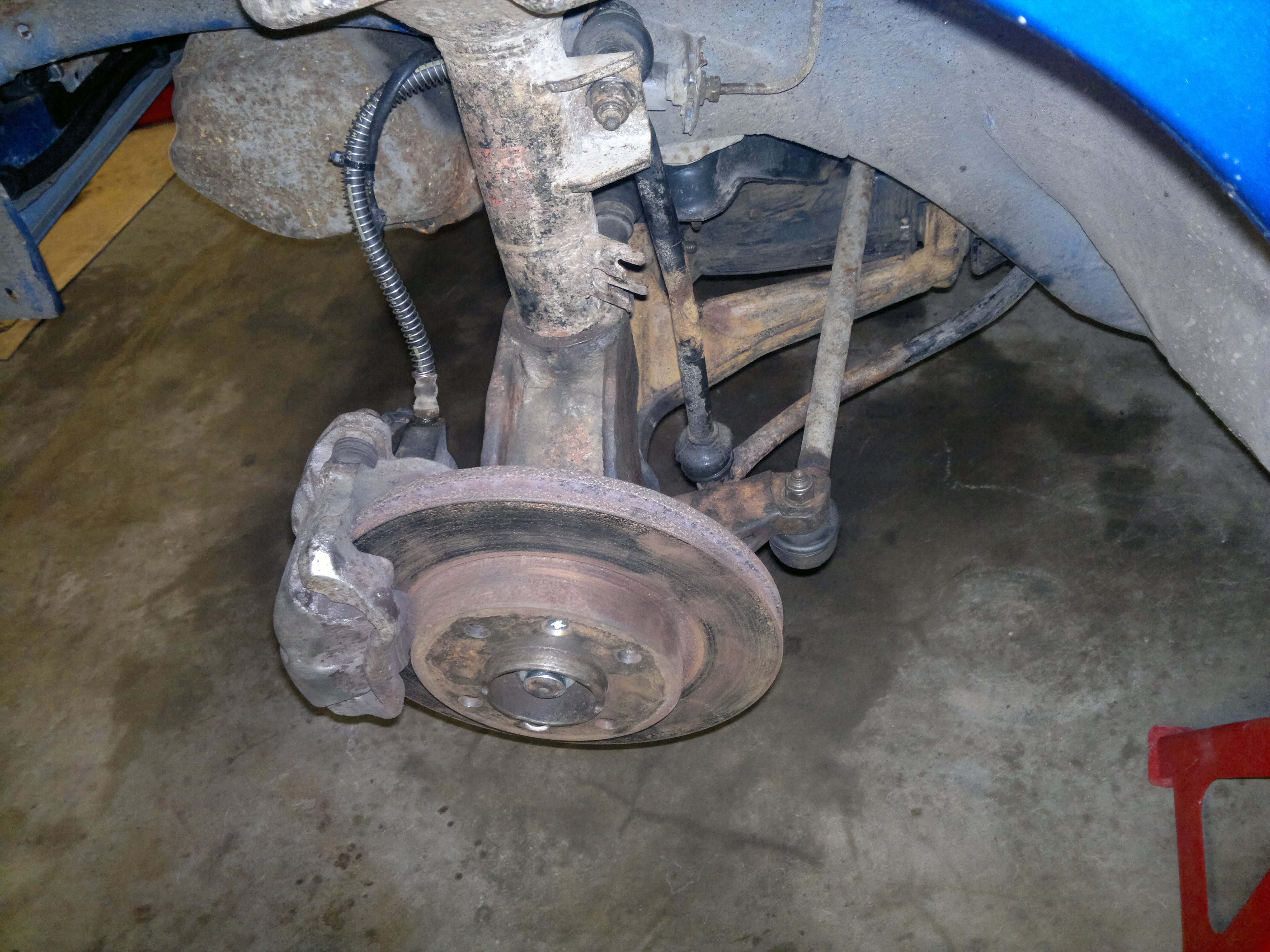

dneska jsem si hrál s přední nápravou
Náprava z gti, těhlice 75kW, třmeny girling, chlazený kotouče. A pak nandány rally kola a vypadá to luxusně, jen asi budu muset dát klasický těhlice, nějak ty kola lezou ven

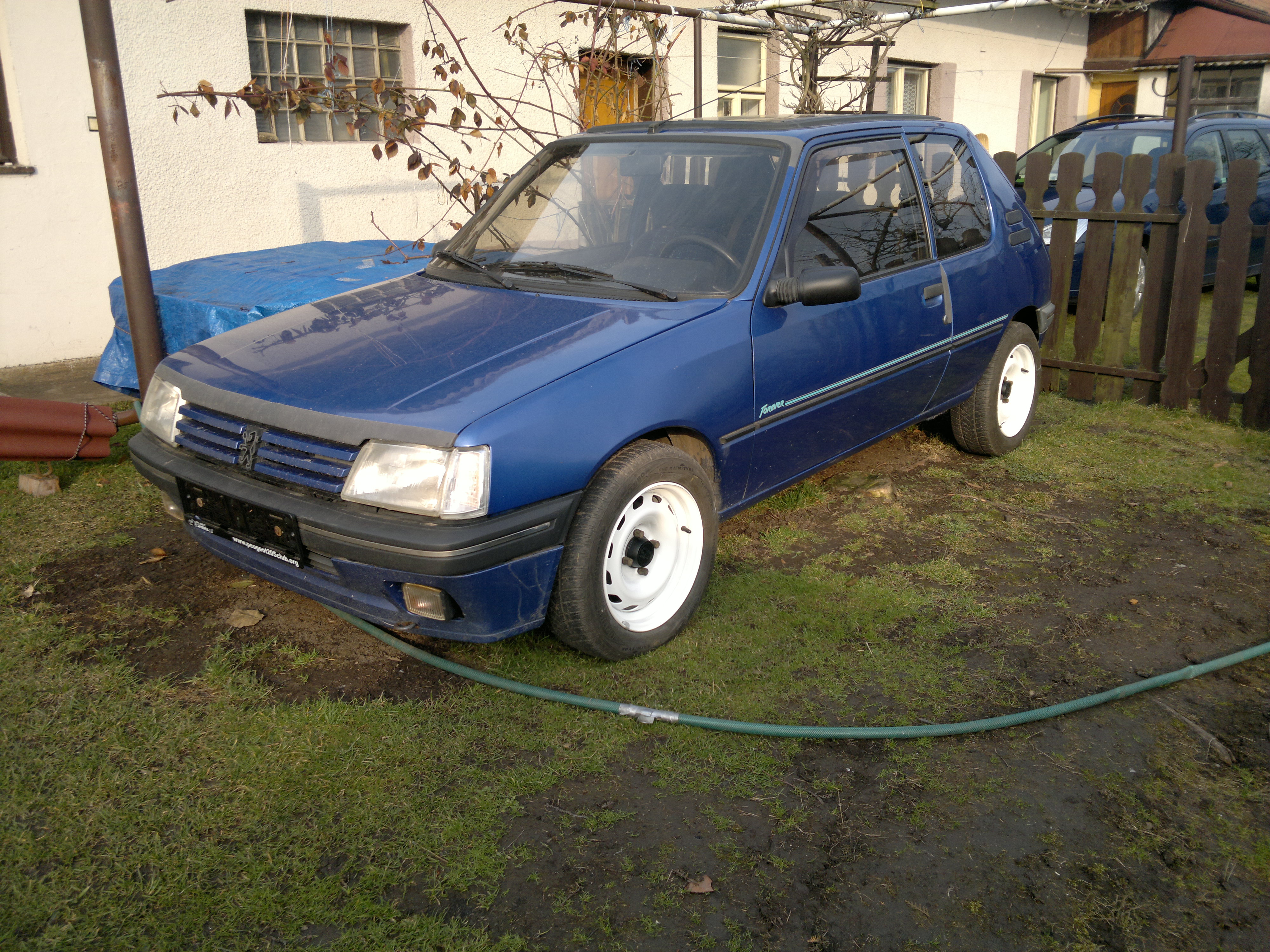

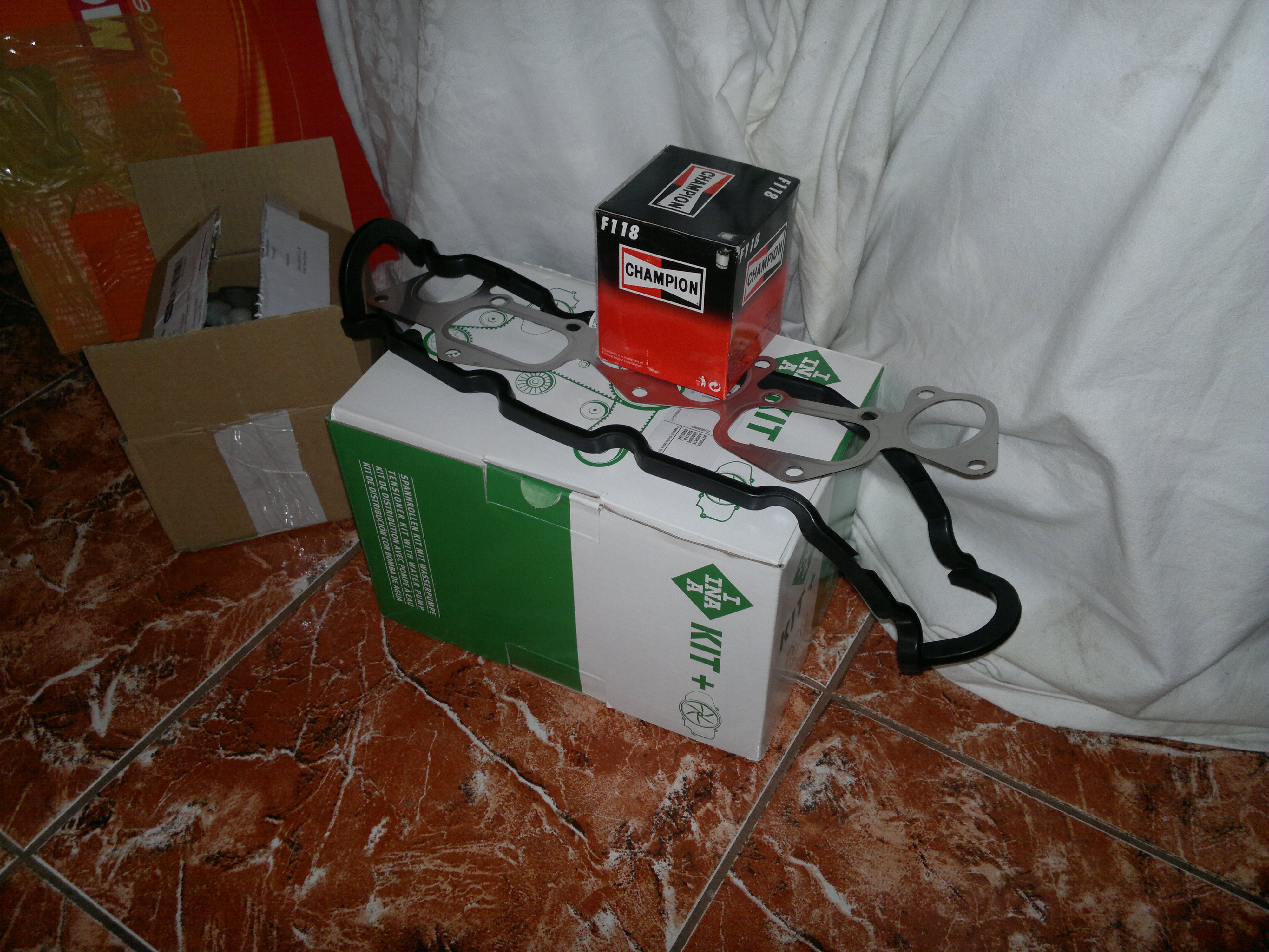

tak objednáno těsnění, rozvody, vodní pumpa a přestavba může začít. Ještě jedna fotka na sluníčku. Nemůžu se na to auto vynadívat
Re: Peugeot 205 1.9D FOREVER

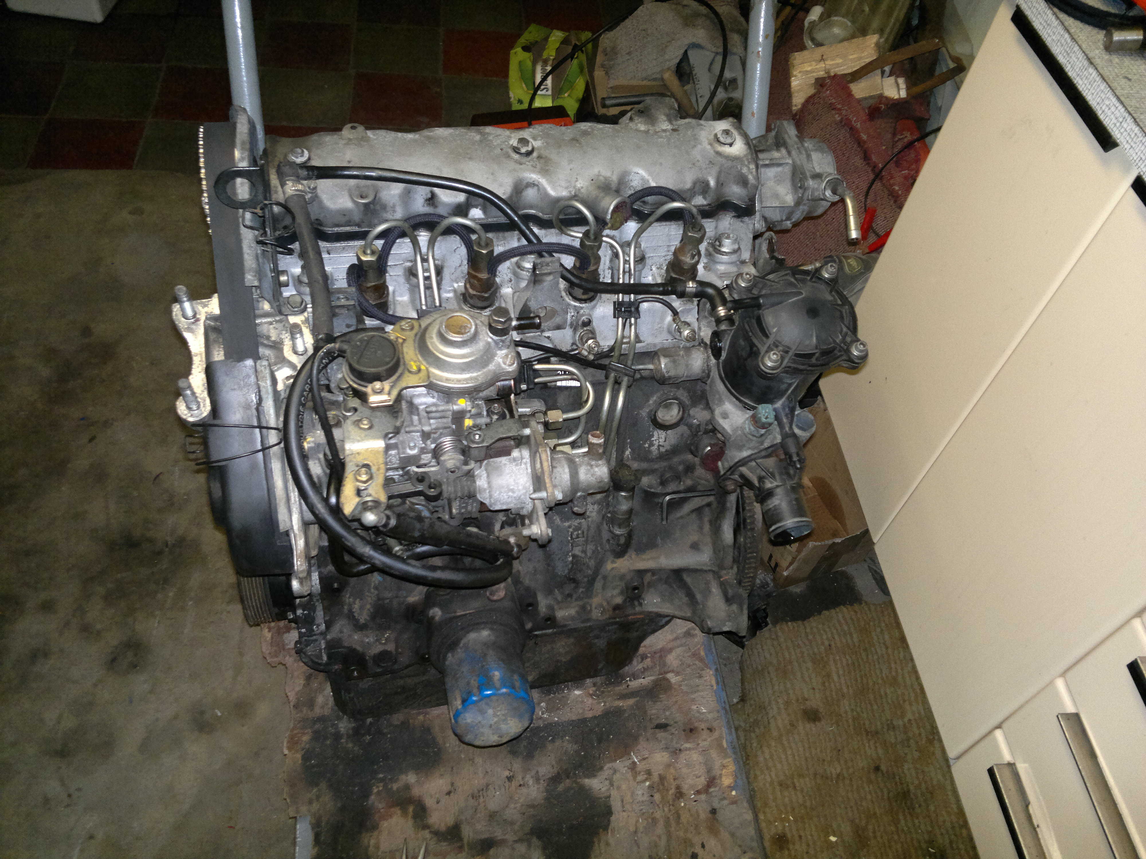

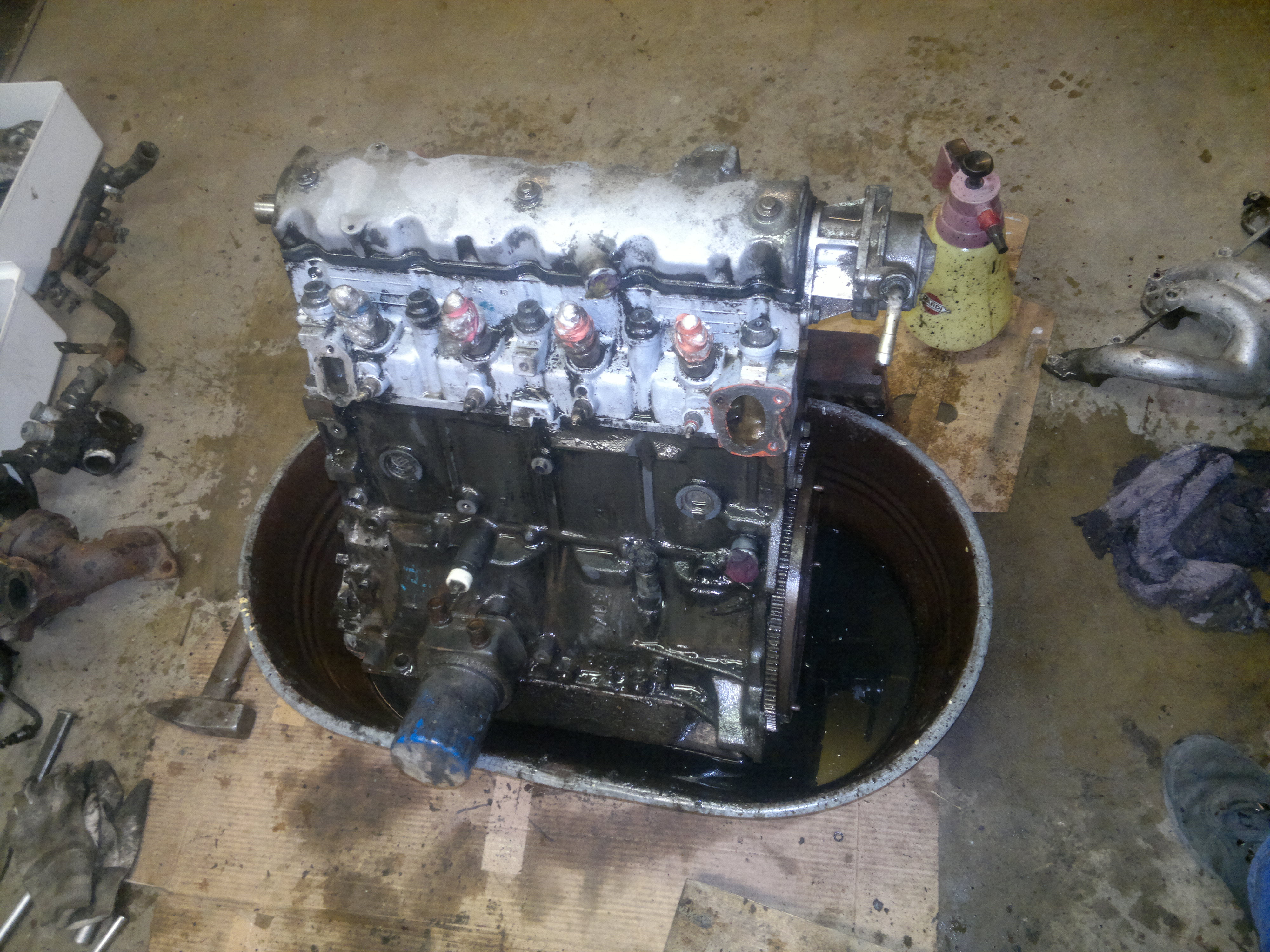

a díly pro TD jsou doma.
a zběžně jsem opláchl motor

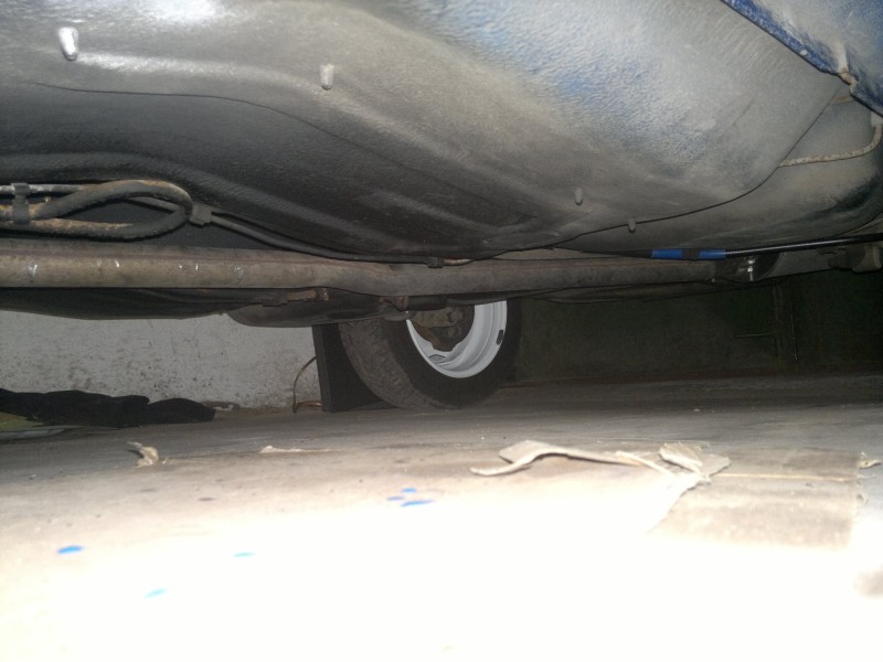

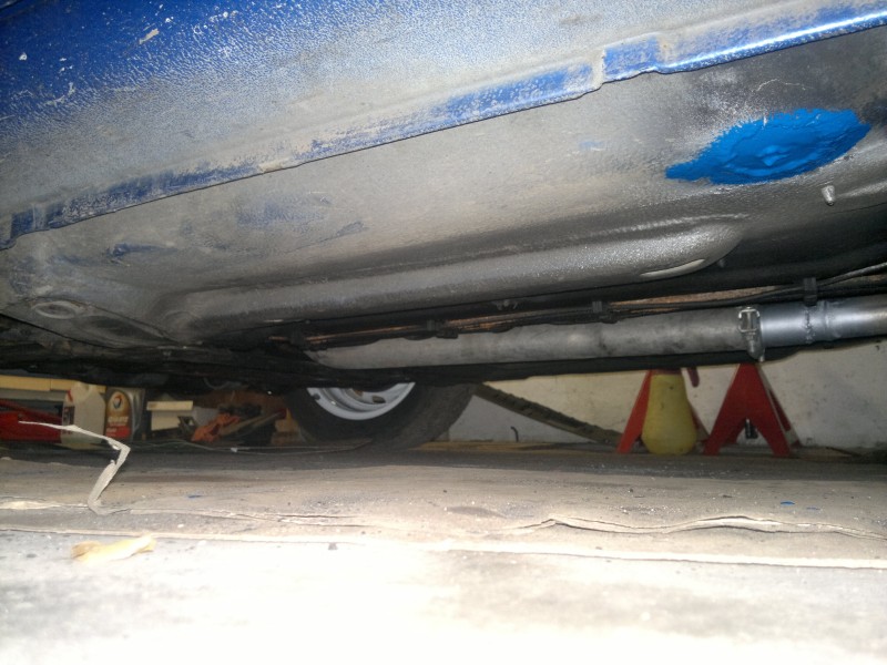

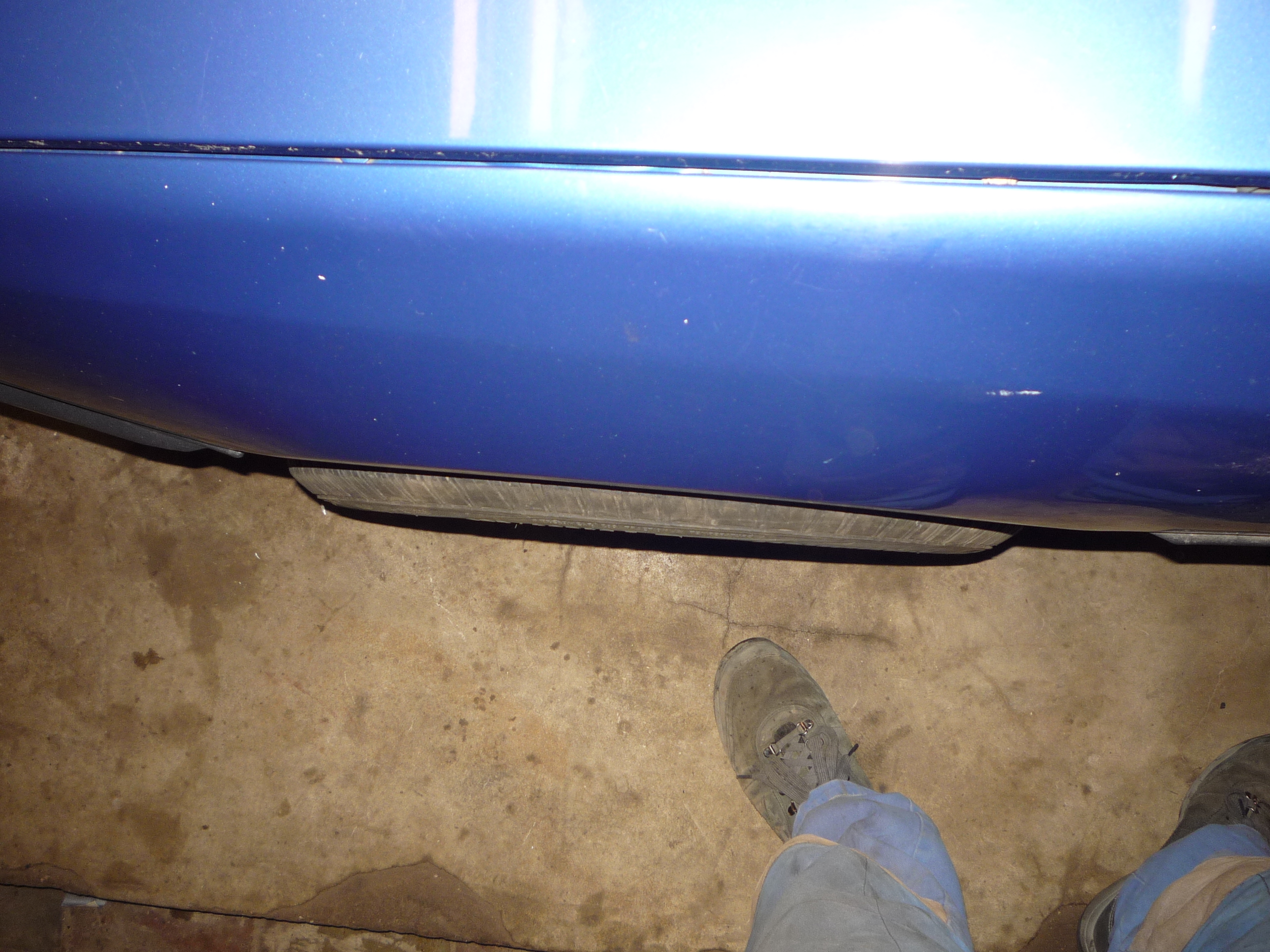

tak jsem trochu bojoval s korozí. Snad jsem zkázu trochu oddálil, naštěstí nic vážnýho, většina byla povrchová rez. Jen pod nádobkou ostřikovačů je to takový sejto, ale snad to ještě chvíly vydrží

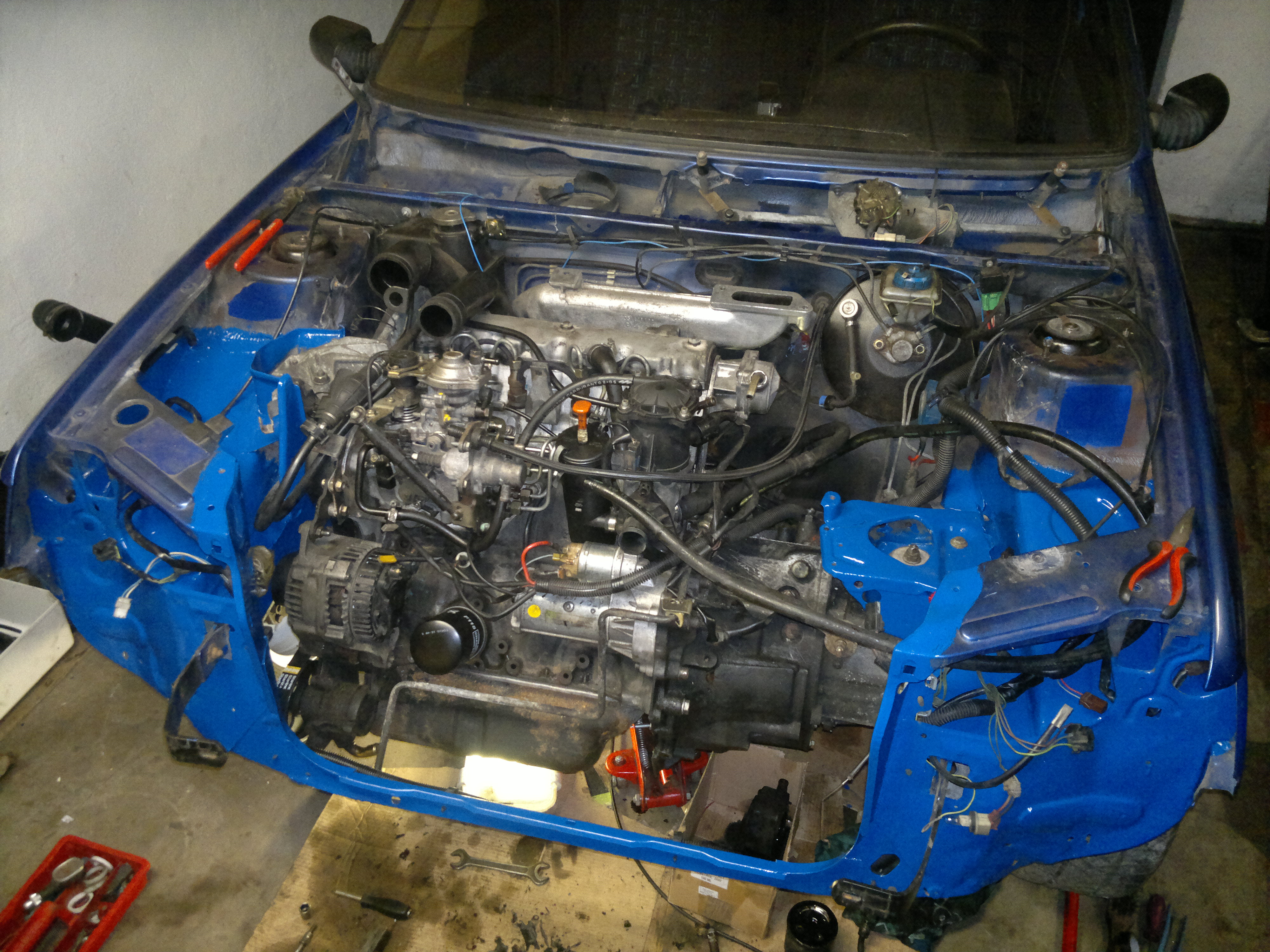

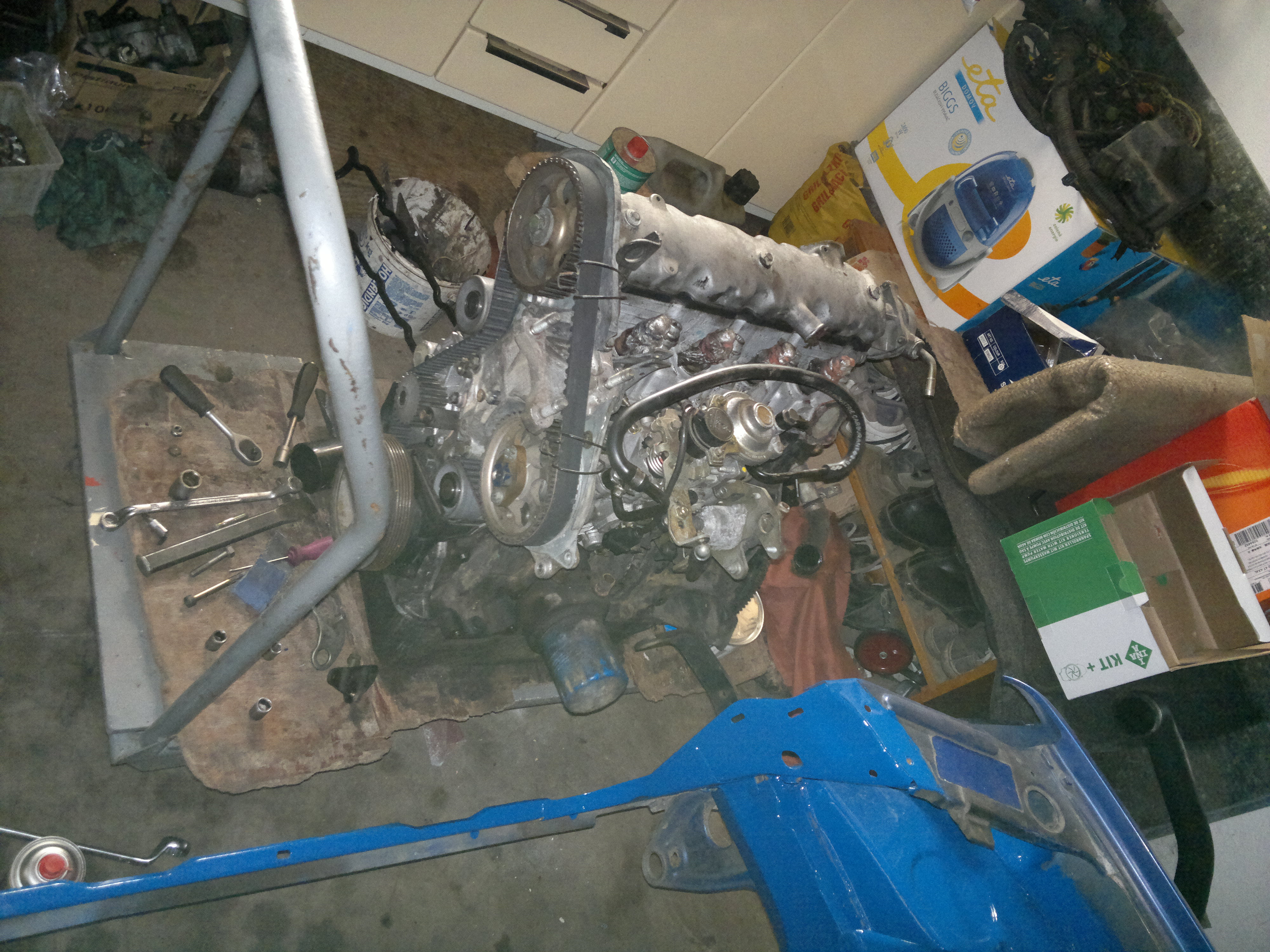

a nový motor pomalu roste, dneska nastroneny rozvody, čerpadlo, hadice. ještě musim koupit těsnění pod vanu a bude to komplet
a už to vypadá jako motor

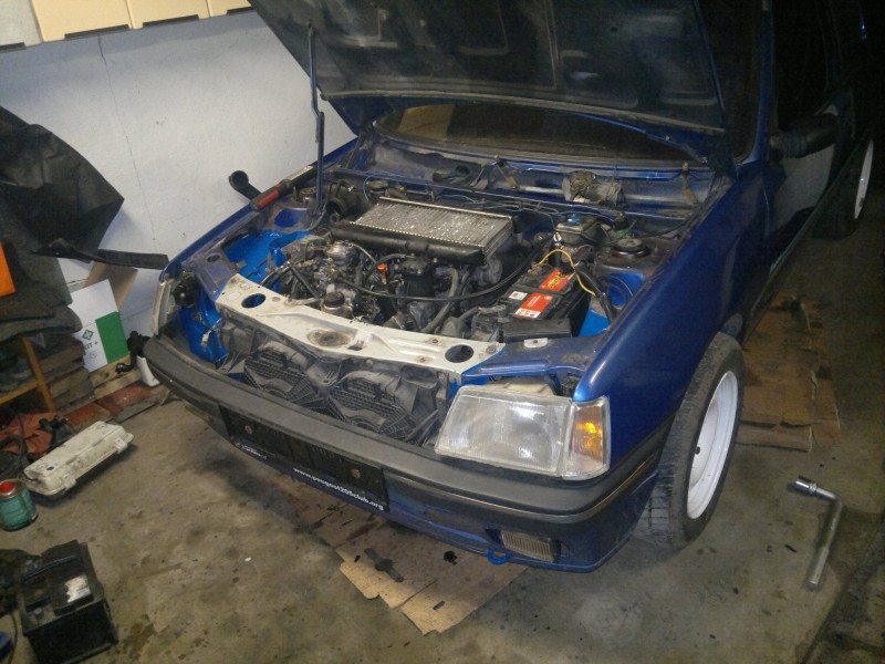

dneska za odpoledne to vypadá následovně. snad to o víkendu zavrčí
Re: Peugeot 205 FOREVER 1.8D Turbo 66kW
tak dneska odpoledne zavrčel. ještě zejtra dodělám zbytečnosti jako vzduchovej filtr, vejfuk, ostřikovače atd... jinak zatim to vypadá dobře, tlak oleje ukazuje přes 6bar při studenym motoru, nikde nic neteče a má pěkně tichej chod.
Jinak takový shrnutí: blok 1.8TD, hlava 1.9TD, čerpadlo 2.1TD bosch, vstřiky 175bar a turbo z 1.8TD

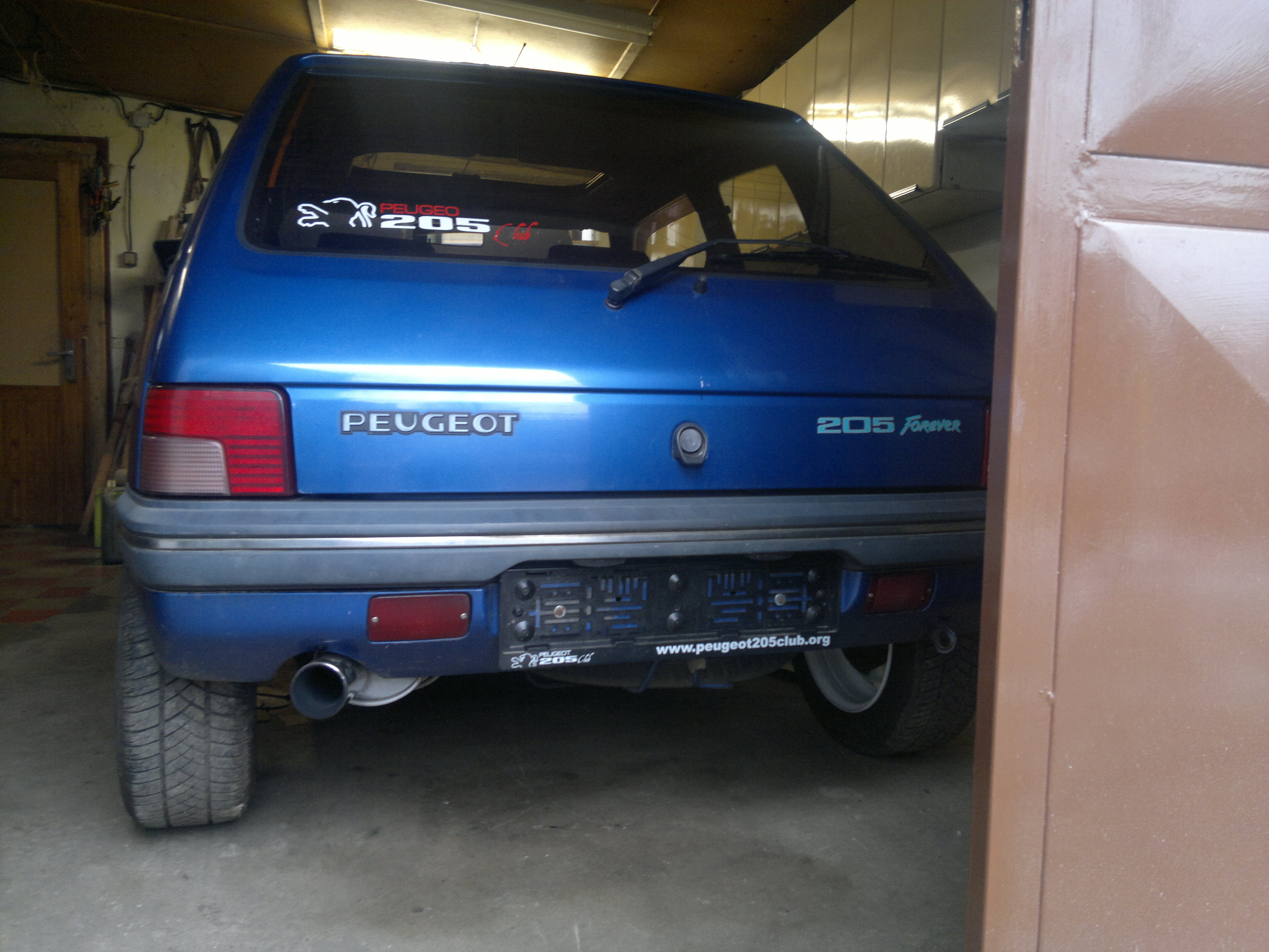

dneska jsem to doskládal, ještě zítra složim prostor kolem stěračů a bude to cajk. Jinak motor pořád šlape, ani nedělá rámus. Po ohřátí a povolení sytiče drží asi 500 otáček volnoběh a ani se nehne. I výfuk se mi povedl, nikde nebouchá a spoje těsní. Jen škoda, že začlo sněžit, tak jsem ho nemohl projet. Ale snad to zítra dopadne. A baví mě ten tlak oleje, nevim jestli není špatný čidlo, ale že by kamna tlačily 6bar na volnoběh?
