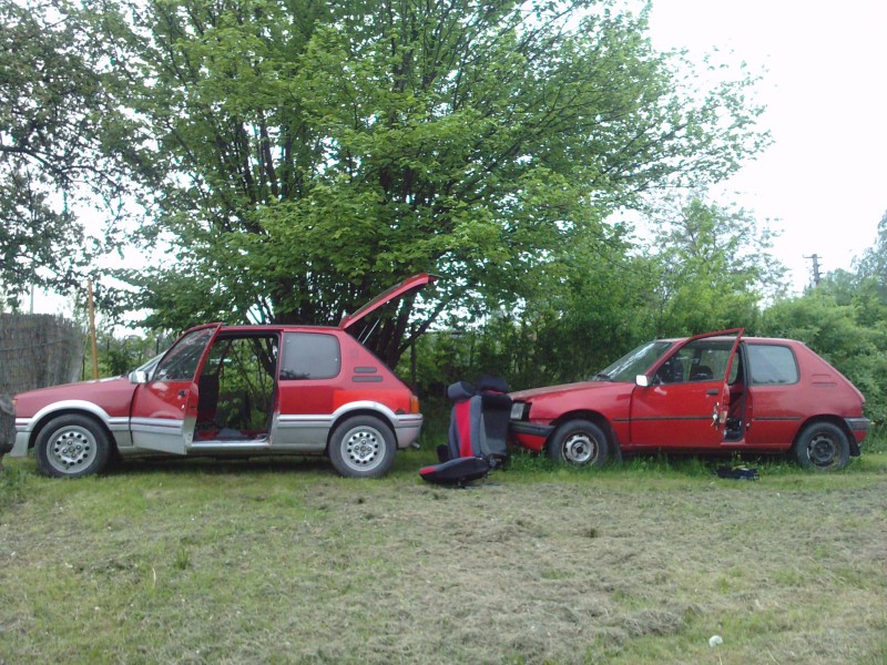

To není možné jak dali šrouby k uchycení předních sedadel. Dva vedle sebe a skrz aby pořádně zrezly. Na GTI jsem je odvrtal a na druhém mě napadlo sundat výfuk a ze spodku je říznout to bylo rozhodně to lepší řešení.dejv205GTI píše:No tak to vidím že s té 1,4 GT budu potřebovat i kastli. Zjistil jsem že mám na GTI více koroze než jsem před koupi našel
. Snad to nějak skloubím do kupy
. Hodím sem každou fotku jak jsem pokročil a co vše mě vydrbalo.

Mě dost pomohlo ,že sem je zespodu nahřál pynovým hořákem a nastříkal tam rozpouštěč rezi ;) ...pak to šlo celkem bez problemu
...ale je možné že nebyly asi tak rezavé jak u tebe :D

Taky jsem závity stříkal ale hořák jsem po ruce neměl ale úhlovou brusku joTali píše:Mě dost pomohlo ,že sem je zespodu nahřál pynovým hořákem a nastříkal tam rozpouštěč rezi ;) ...pak to šlo celkem bez problemu...ale je možné že nebyly asi tak rezavé jak u tebe :D

jojo tak to taky de :D ...jeden šrub sem taky musel odvtat ;)
