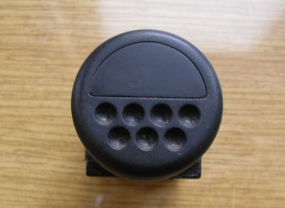

Mam dalsi dodelany detail v interoeru. Jelikoz jsem se trosku nudil, protoze mam neco s nohou a nemuzu moc chodit, tak jsem si udelal zaslepku do toho 5driroveho plastu s vypinacema.

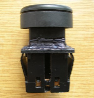

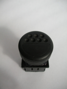

Jeden vypinac mi tam chybi, tak aby tam nebyla dira.
Vykoumal jsem to ze stareho vypinace co jsem mel navic.
- vypinac - zaslepka 3.jpg (54.59 KiB) Zobrazeno 14337 x
- vypinac - zaslepka 2.jpg (56.48 KiB) Zobrazeno 14342 x
- vypinac - zaslepka.jpg (62.91 KiB) Zobrazeno 14332 x

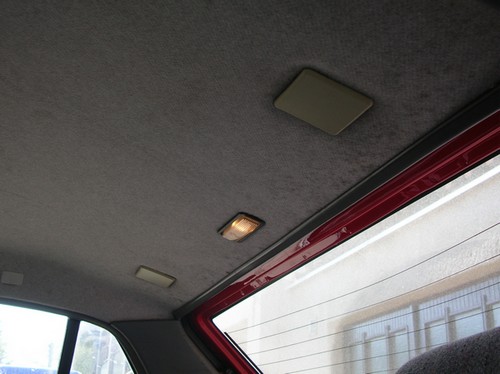

Re: Peugeot 205 1.9 D - Spořík
Jeste jsem stihl dodelat zadni stropni svetlo (Powered by Womec - diky moc), takze finalni fotky.
Jinak je to moooc super vec a za tu cenu.

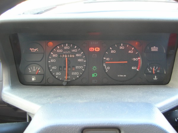

Dneska jsem měl doma klid, protože naši jeli na chajdu, tak jsem se pustil do výměny budíku. Místo origo sociálních budíku, jsem dal budíky z TD.
Celkem mi to trvalo se vším zapojením cca 3 hodiny + testovní jízda.
Na fotkách snad poznáte jak to probíhalo.
Jsou plně funkční krom otáčkoměru. Na ten jsem ještě nesehnal to právé čidlo, které by tam šlo. Jinak budík paliva, rachlosti a teploty vody funkční na 100%. To samé i všechny kontrolky. Ještě musím sehnat jinou kapličku, protože ta co mám je hodně rozlámaná a moc tam nedrží.
Musím říci, že to šlo docela dobře. Hlavně když byl Womec na drátě. Tímto bych ti chtěl poděkovat za trpělivost a pomoc v nouzi. Díky Wome.

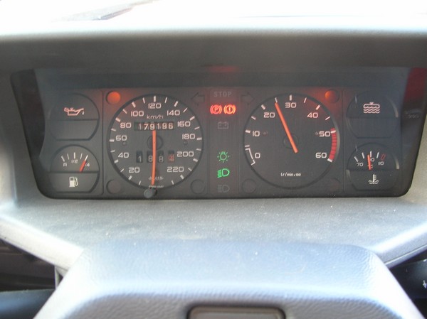

Vcera jsem zapojival otackomer, ale nepodarilo se mi ho rozchodit. VEcer jsme to probirali s Womecem a dosli jsme k nazoru, ze jsem nezapojil kostru, takze jeste vecer (23:40) jsem vzal kus dratu a sel to zkusit. Byla to pravda, jenom tak prolozenim dratu jsem propojil kostry a otackomer slapal.
Dneska jsem to hezky pripojil, tak jak se ma a budici funguji na 100%.
MAm z toho radost jako male detsko.
Viz foto.
Sorry ta kvalitu ale pri jizde se opravdu spatne foti.
Viz foto.
- Budiky 100%.jpg (90.24 KiB) Zobrazeno 14177 x
- Budiky 100% - 2.jpg (80.67 KiB) Zobrazeno 14177 x
- Budiky 100% - 3.jpg (83.39 KiB) Zobrazeno 14163 x

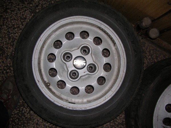

Po dlouhych dnech, tydnech a mesicich, jsem si byl u Womeca pro kola. Mel jsem je tam uschovane.
Zitra je umyju, sezuju gumy a necham si odsoustruzit stredy. Pak nazuju pneusky, vyvazim a dam na auto.
Jako lidicky radost velika.
Proste je to nadhera.
Mozna kdyz se mi po umyti nebudou libit, tak si je necham jeste nastrikat znovu na bilo.
- Speedline - 2.jpg (101.1 KiB) Zobrazeno 14118 x
- Speedline - 1.jpg (89.86 KiB) Zobrazeno 14123 x

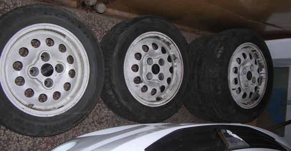

Dnes bylo par hodinek casu, takze jsem si obrousil svar na jednou kole.
Potom jsem si je vzal do prace, kde jsem si je chtel zacit brousit. Omyl jsem je vodou, nechal uschnout a ze je odmastim a jeste poradne umyjuu redidlem. Namocil jsem si hadr a zacal cistit. Jenze se mi zachtelo na zachod, tak jsem polozil hadr na kolo a sel. Kdyz jsem prisel a zvedl hadr, tak kolo z puvodni bile barvy bylo stribrne.
takze jsem pekne vsechny kola poradne vzal redidlem a ted mam vsechny stribrne.
Jakmile bude v tydnu trochu casu, tak je nafotim, at to vidite.
Jinak je snad do vikendu stihnu obrousit a kolega mi je hned strikne na bilo.
Uz se na ne tesim.
Uz se na ne tesim.

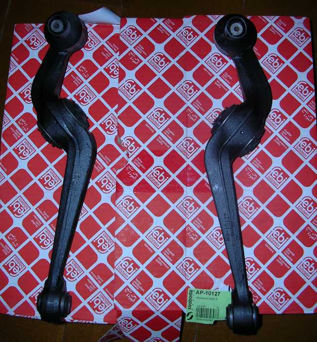

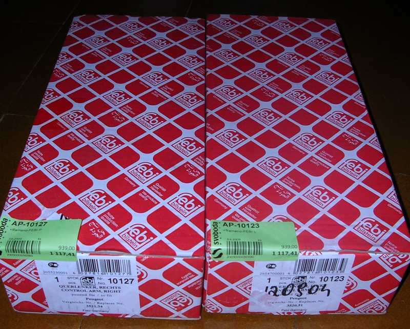

Konecne mi dneska prisli ramena. Doufam, ze se mi je podari o vikendu vymenit.
Jsou to origo Febi bilstein, tak by meli zase neco vydrzet.
Jinak je na nich cena cca 1117kc, ale ja je mel za nejakych 728kc. Jeste ze existuji ty slevy pro servisaky.
Edit: Pro Gordyho: mam na tom slevu nejakych 35%, ale divim se, ze to za tu venu ani nenakoupis. To mate drahe dodavatele.

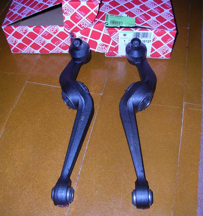

Dnes jsem si v práci vyměnil ty ramena. Schválně jsem si to stonul, jak dlouho budu dělat jedno rameno. No a vyšlo mi, jedno rameno 15 minut. To je docela dobrý čas, ne?
Chtěl jsem ještě vyměnit i olej v převodovce, ale když jsem si ho byl koupit, zjistil jsem, že 1 litr stojí 270kc, takže to nechám na přístí tyden, kdy dostanu nějaké peníze. Původně jsem myslel, že tam naleju obyč olej co lejeme do felicii, ale bylo mi řečeno, že bych nemusel v zimě zařadit rychlost, takže tam naliju to, co tam patří. Snad bude klid.
Jo jinak jsem koukal do tabulek a podle nich, se do převodovky jele 2,4 litru oleje.
Jinak by to už na nápravě mělo být všechno. Už jenom klepe hřeben řízení, ale ten řešit zatím nebudu a pak ještě možná uložení stabilizátoru. To si objednám v pondělí.
Potom už by to mělo být na nápravě vše.
Jinak plánuju ještě zatmavení oken. Kolegáček mi folie nalepí.
To snad zatím bude stačit. Peněz už zo stálo dost.

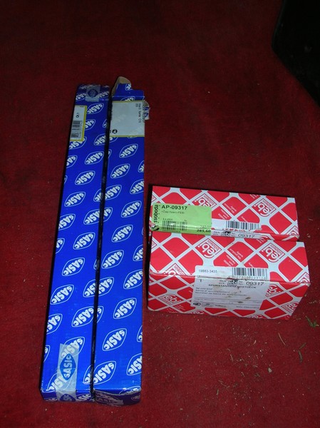

Nevim kde mam začít, tak to vezmu odzačátku.

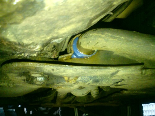

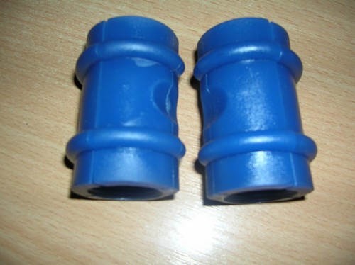

Ve středu jsem si koupil uložení přední zkrutné tyče (stabilizator) . Zítra se mi je snad podaří namontovat, když bude v práci čas.
Další věc, která mi dnes udělal velkou radst je ta, že mi kluci-kolegačci v červenci nastříkají, po zimě omlácení od kamínku, zadní spojler.
Při tom, se vezmou i lemy, které teď na jaře rozkvetly.
Dalé se klucí od nás dneska mezi sebou bavili, že potřebují spotřebovat plníč na plasty, takže jsem se s nima dohodl, že mi nastříkají veškeré plasty v interieru, kromě palubky. Pokusím se najíd stejný odstín i barvu, jaká je původní, ale hledá se to těžce. Už jsem to zkoušel a odpovídala tomu barva z Land Roveru.
To by bylo asi pro tento měsíc vše. Myslím, že už to docela stačí.
- Gumy silenbloku..jpg (73.91 KiB) Zobrazeno 13579 x

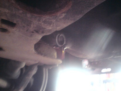

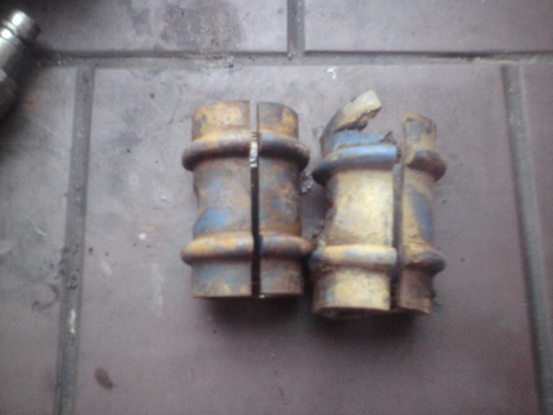

Dnes byl konecne po dlouhe dobe cas a mohl jsem delat na aute.

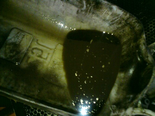

Vymenil jsem ojel v prevodovce. Vypustil jsem tak 05 - 0,75l oleje. Uz se nedivim, proc hucela na volnobeh.
Olej byl jednoduchy, ale potom jsem se pustil do vymeny ulozeni stabilizacni tyce.
Na prave strane to slo uplne super, za 10 minut hotovo, ale na druhe strane jsem musel odrezat srouby. Poupravit ten pélech co je kolem, protoze nejake prase predemnou to pekne znicilo. Jeste jsem navaril matky a nandal. No trvalo mi to asi 40 minut.
Jinak se podarilo a vse je jak ma byt.
Na predni naprave je ted vse nove, prom tlumicu a porad mi tam neco klepe, ale to je hreben na rizeni.

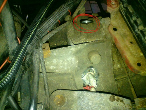

Jinak kdyby nekdo nevedel, kudy se lije olej do prevodovky u diesela, tak je to na obrazku v cervenem krouzku.

- Vymena oleje.jpg (47.97 KiB) Zobrazeno 13405 x
- Vymena oleje2.jpg (94.75 KiB) Zobrazeno 13404 x
- Vymena oleje3.jpg (65.32 KiB) Zobrazeno 13406 x
- vymena ulozeni.jpg (52.97 KiB) Zobrazeno 13395 x
- vymena ulozeni1.jpg (71.56 KiB) Zobrazeno 13414 x
