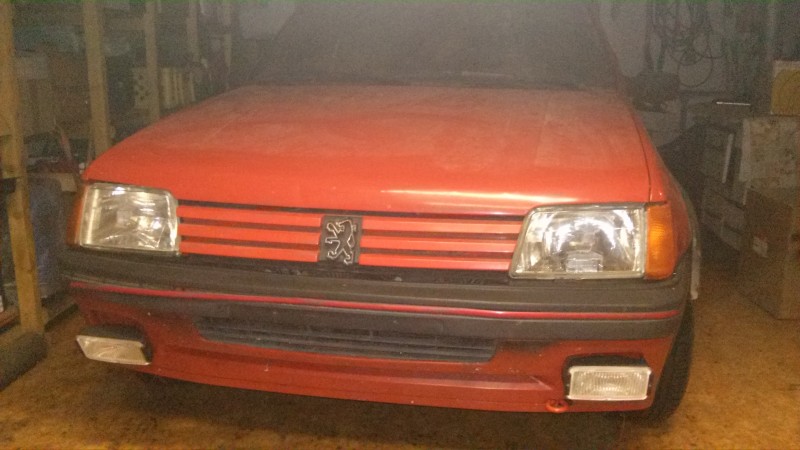

nazdárek , tak po dlouhém zimním spánku se zas začne dělat na gti , musím vyřešit schnilí práh a nějakou tu dírku , a zadní nápravu
.. takže nic strašného přidávám pár fotek zazimování
