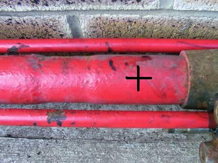

ppmajko píše:chalani nema niekto obrazok,kde presne sa umiestnuju tie maznice na zadnu napravu?
dik
je to jednoduchý. koukej od ramene směrem doprostřed a asi tak po 10 cm je zůžení a tam je jedno ložisko. Takže to vyvrtej mezi to zůžení a konec trubky na straně ramena :urg:
nahodou neaky obrazok? nerad by som to vyvrtal niekde inde :fran:

našel sem jeden. ;-)
ppmajko
Příspěvky: 435
Bydliště: Poprad
Re: repase napravy v:AUTOSERVIS Kačírek Příbram ?
Příspěvek od ppmajko »
vinorak píše:našel sem jeden. ;-)
supeer,,dik
takze len to navrtat?alebo to rozobret a tak vrtat?

ppmajko píše:
supeer,,dik
ozaj netreba este jeden otvor na druhej strane aby mala kadial stara vazelina vytiect?
no já to vrtal přímo na autě. ale chce to s citem, protože mezi pláštěm tý roury a samotným čepem moc místa neni. no já sem dal maznice a namazal a jinou díru sem nedělal :myslim:

vinorak píše:
dik
:lol: :lol: Souhlasím takhle to mám udělané od mechanika na té mé nápravě. Ps. Olej nemusíš stačí bohatě vazelína a je to alespoň ti pak nevyteče z nápravy. Ps. Mazničky dát ze spodu ne ze zhora :Merci:
