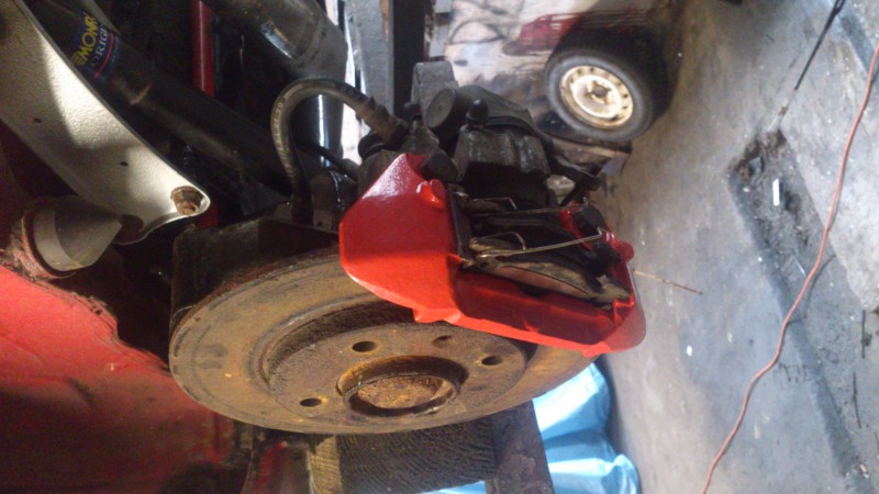

Re: Peugeot 205 1,9D (příprava na TD)
Potom jsem se pustil do brzd, musel jsem udělat nějaké nové trubky a na poslední chvíli jsme se rozhodl pro kotouče i vzadu a nasledovala akce výfuck

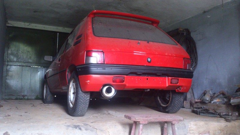

Opravené nárazníky, lištičky dostaly tu správnou barvu a spoilery z gti též.. Zapojení mlhovek, novodobé tažné, nový pantofle a směr technická..
Na stk nás přivítali s otevřenou náručí, jelikož majitel je ''pežoťák'' a dlouholetý známý
