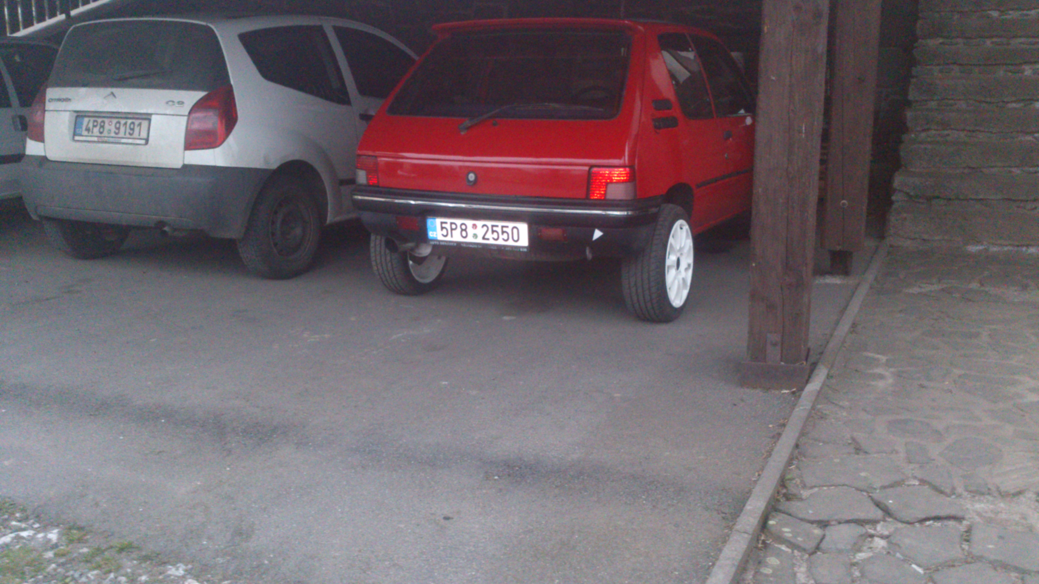

Jacob
Příspěvky: 180
Registrován: 22 lis 2012 11:37
tel.:: 732154102
Re: Moje první 205 diesel a postupný vývoj
Příspěvek od Jacob »

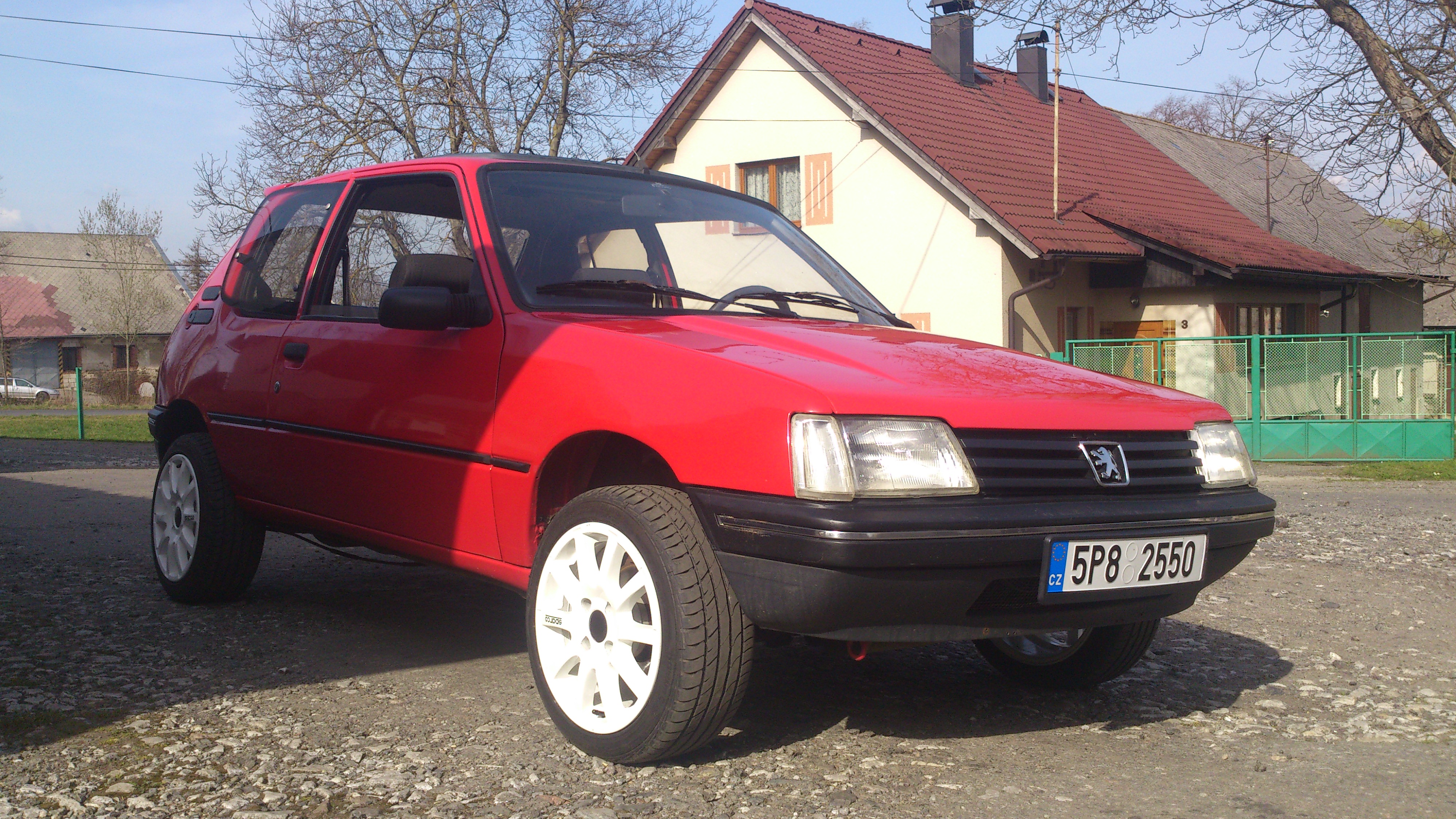

co to je za fešný kolesa ? :urg:
Mára Honzík
Příspěvky: 106
Bydliště: Malonice (Kolinec)
Příspěvek od Mára Honzík »
ronal

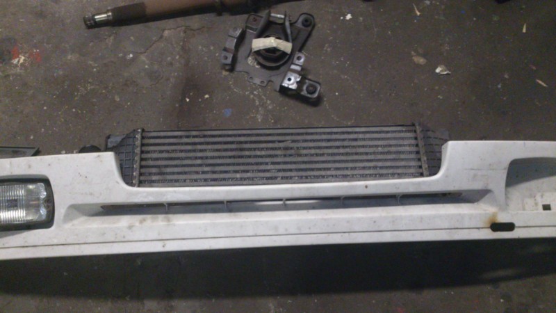

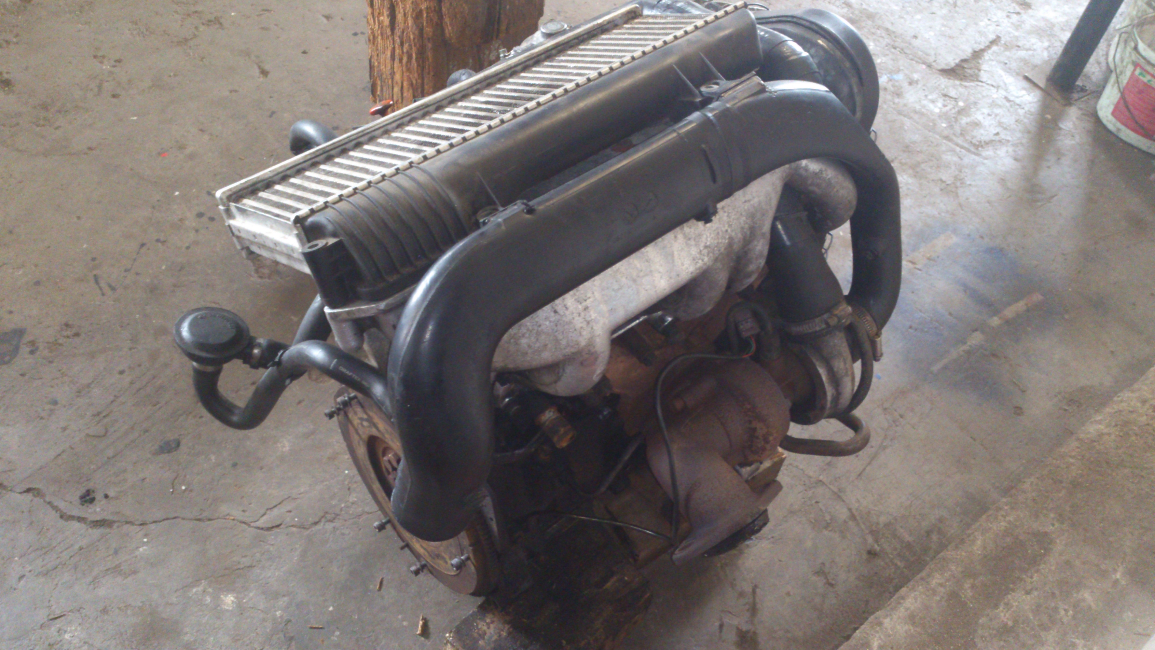

IC
Yves
Příspěvky: 144
Registrován: 09 kvě 2008 10:37
Příspěvek od Yves »
IC doufám bude zakrytý, aspoň teda nějakým kusem pletiva...
205 GTi 1.6 75kw (1986) - Making best Hot Hatch even better for two years:
309 front wishbones, 205 1.9 GTi 88kw front hubs, 307 front brakes (283 mm), 309 GTi rear beam, 309 GTi rear brakes (247 mm), XU9JYH engine, uni ball gear links...
208 GTi 1.6 THP 200, 147kw (2013)
Mára Honzík
Příspěvky: 106
mám origo mřížku doprostřed tak bych jí tam chtěl zachovat když to půjde a bude místo
Hodně štěstí :up:
Mára Honzík
Příspěvky: 106

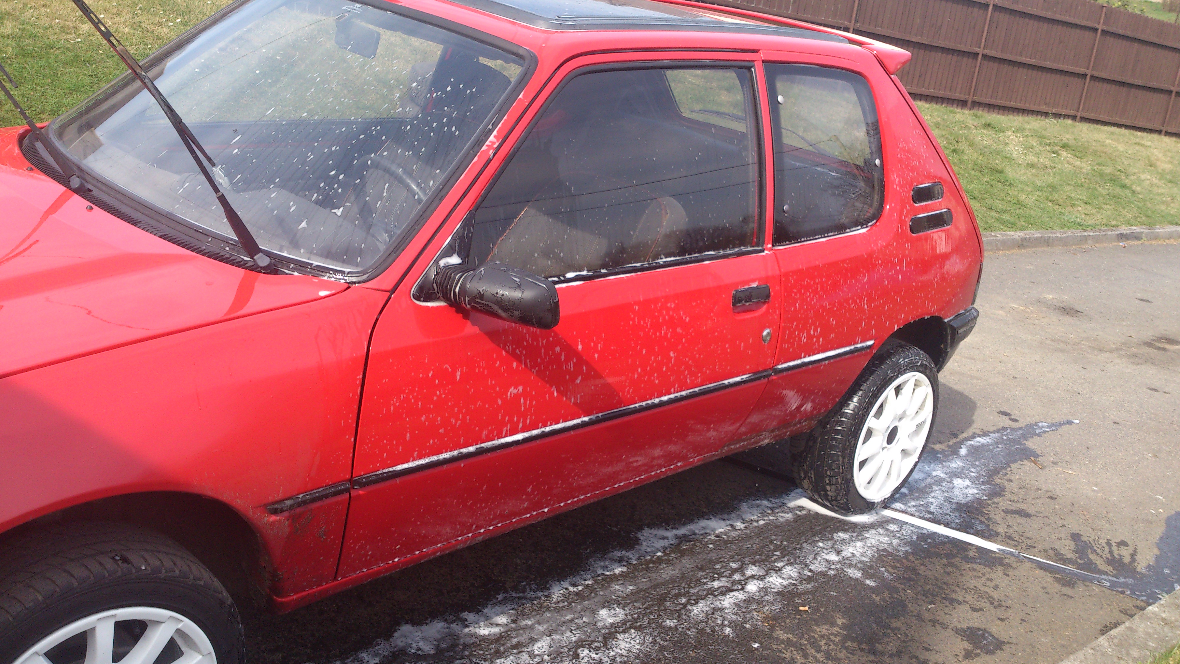

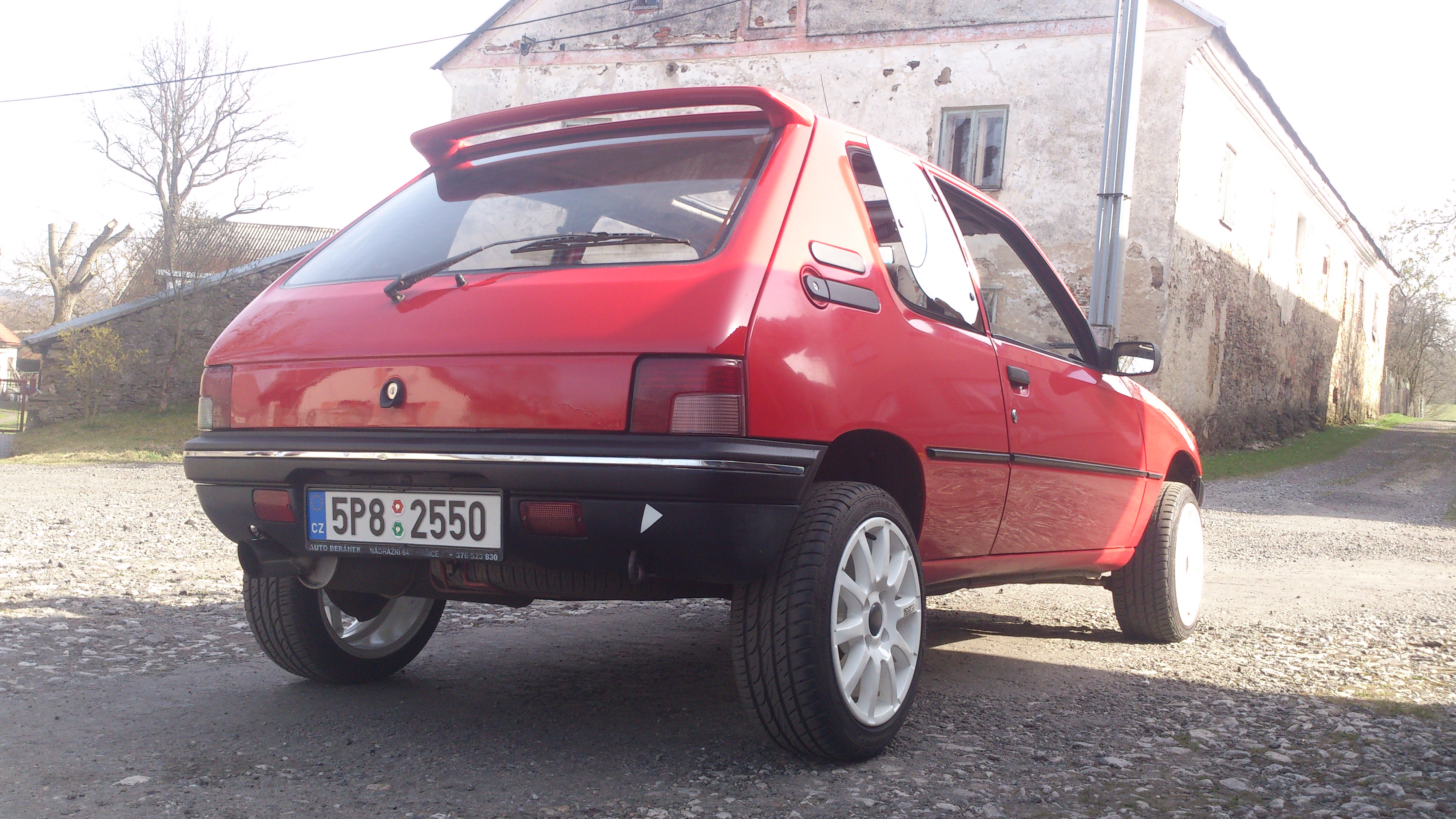

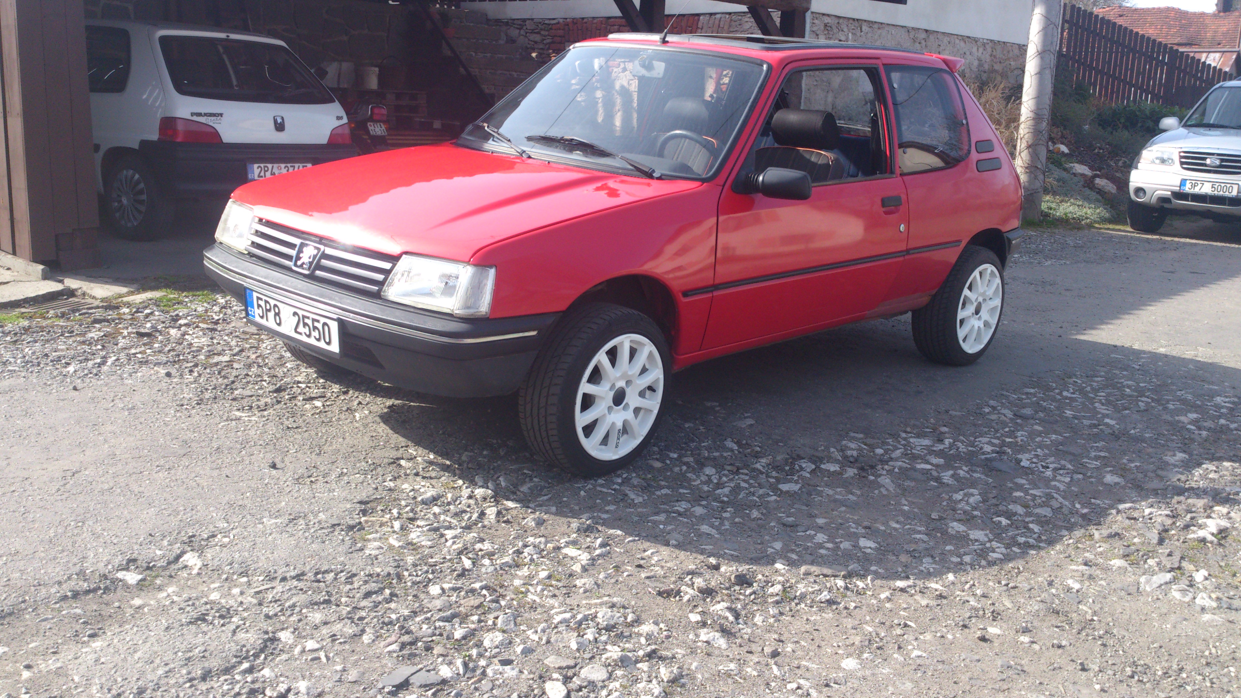

přezuto i umyto ale vysoké je to hodně :fran:

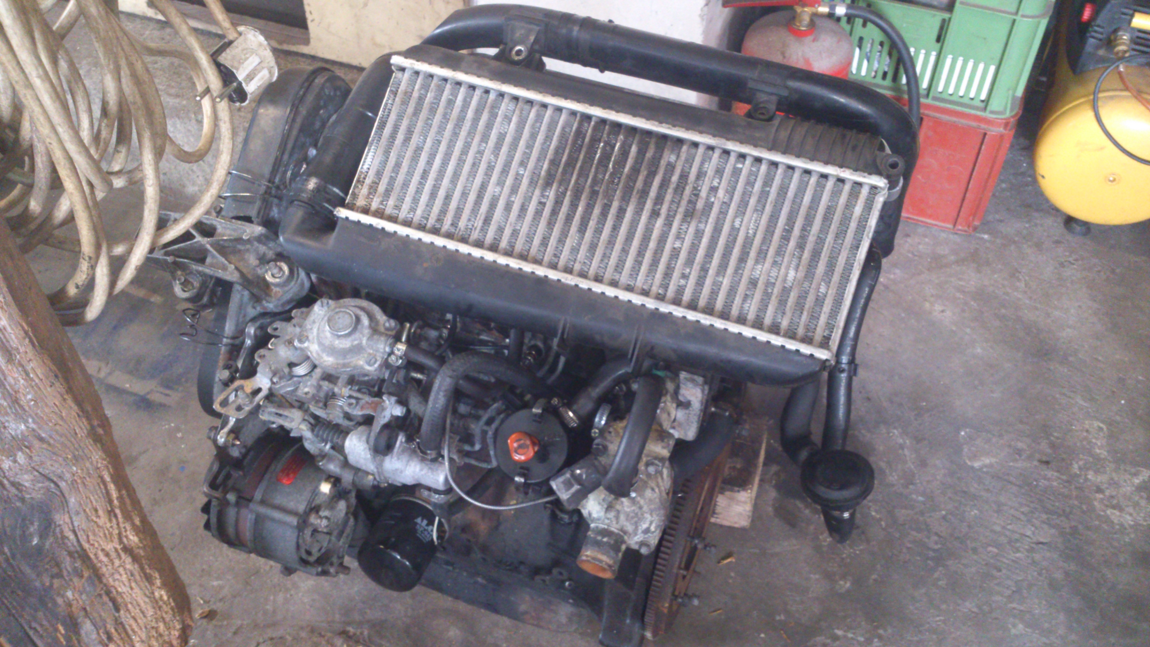

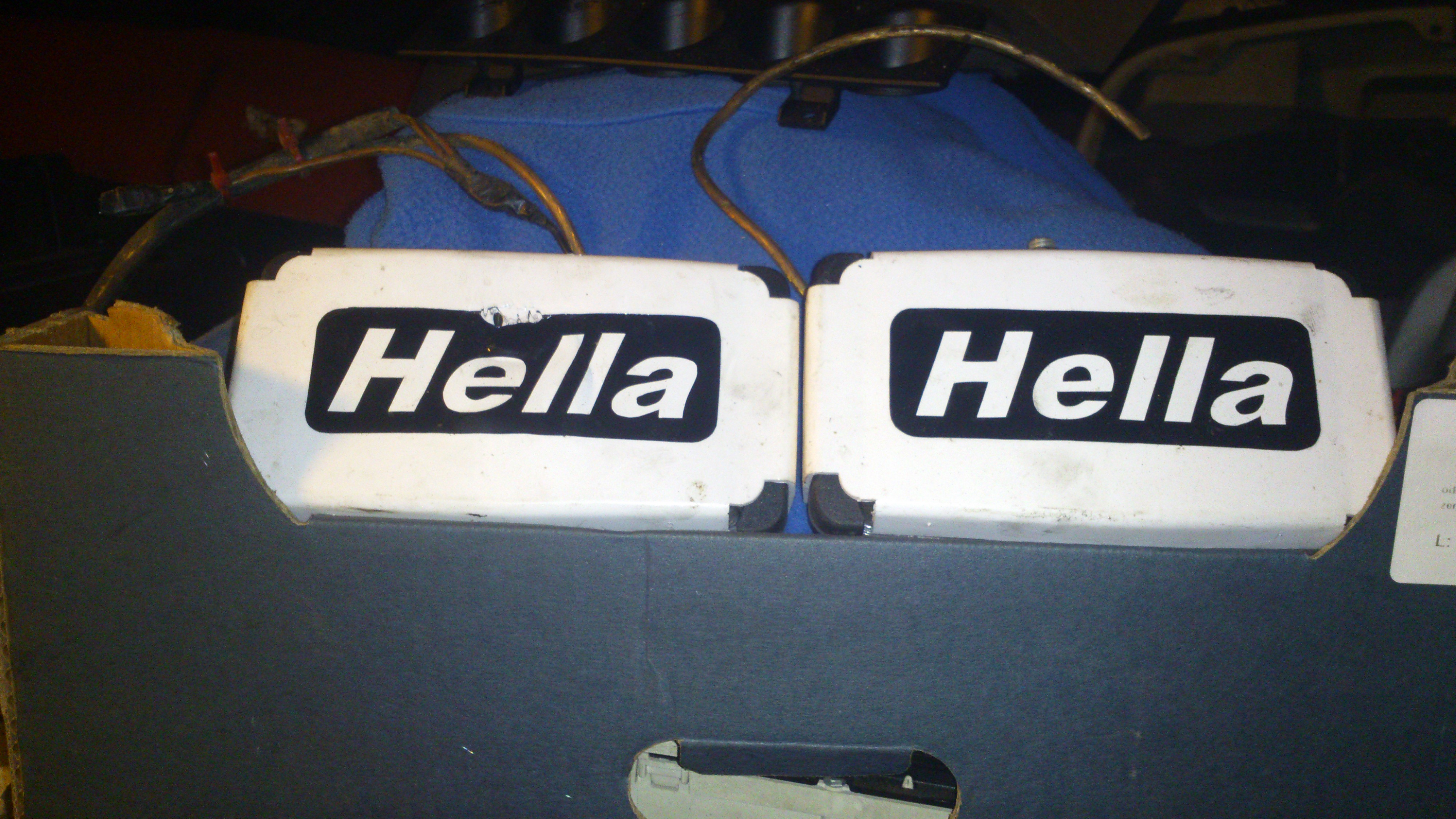

už je doma tédéčko :twisted: a mlhy
zajimavý, že každej dává do 205ky 1.8TD :myslim: devatenáctky vymřely?
Mára Honzík
Příspěvky: 106
prý je z 306ky tak asi 1,9 ne ? :)
jestli tohle je 1.9, tak já jsem mickeymouse
1) 306 má kryty rozvodů už na šroubky, tyhle nacvakávací měly jen 405ky a starší
2) 1.9ky neměly zepředu na čerpadle předsuvník
3) 1.9ky měly součástí tělesa termostatu palivový filtr
možná to někdo do 306ky narouboval, ale origo 306 to určitě není. Schválně se podívej zepředu na blok, bude tam nálitek "7TE"
