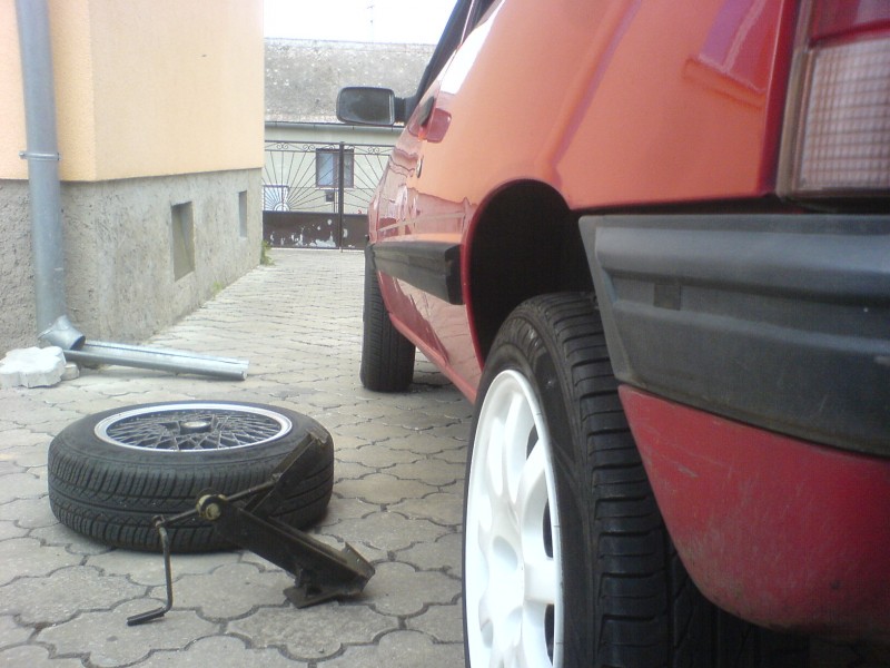

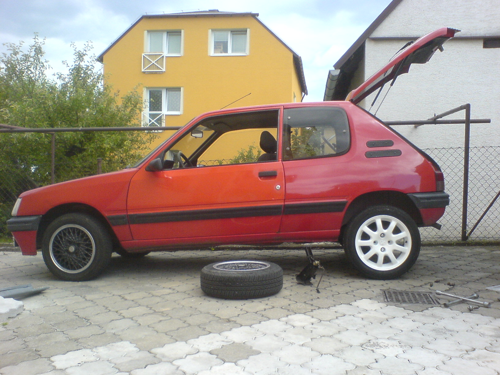

Možná i vepředu při plnym rejdu, chce to vyzkoušet, ale pravděpodobně se podložkám nevyhneš.
Re: Kola p.ouragan
tak dopředu těhlice ze slabších gti

no jel jsem stim asi jenom 10 minut :D ale měl jsem tam gti bubny, takže vzadu to bylo v pohoděHonza205 píše:jeeeeee, a ty kdys jsi mel ten tvuj rozměr tak v pohodě?

Speedlajny proste nebudou hoši,, ouragany zakaždou cenu.....vtom připadě shanim gti bubny

stačej naftový, ty jsou stejný
Re: Kola p.ouragan
A učinost budou mit stejnou jak gti?,,,jinak podlozky dopredu problem neni ne?

nafťáci měli taky široký bubny jo? to slyšim prvně....
žil jsem v tom, že je měli 1.6 gti, rally, cti TD a 1.9 gti 75kW...
nebo nech o 5mm stočit dosedačky těch kol a dej tam 15mm podložky

Re: Kola p.ouragan
Nech utočit středovou díru na 70,0 a pak si můžeš nechat udělat podložky i 5mm. A nemusíš měnit bubny.
Re: Kola p.ouragan
No dobrá, to zni lip nez shanet bubny,, ted uz jen sehnat nekoho kdo to umi, vubec nevim jak velky toje zadrhe

Re: Kola p.ouragan
potřebuješ "pouze" někoho, komu se vejde 15" kolo do soustruhu...

Re: Kola p.ouragan
Takze to asi nebude jen tak sehnat nekoho s takovym soustuhem ze
,,, noa nema to potom nejak vliv na pevnost toho kola?

Re: Kola p.ouragan
Ne na pevnost a jiné vlastnosti kola to vliv nemá. Ta středová díra tam je pouze pro vystředění kola na náboji, aby to nestředily pouze šrouby.
