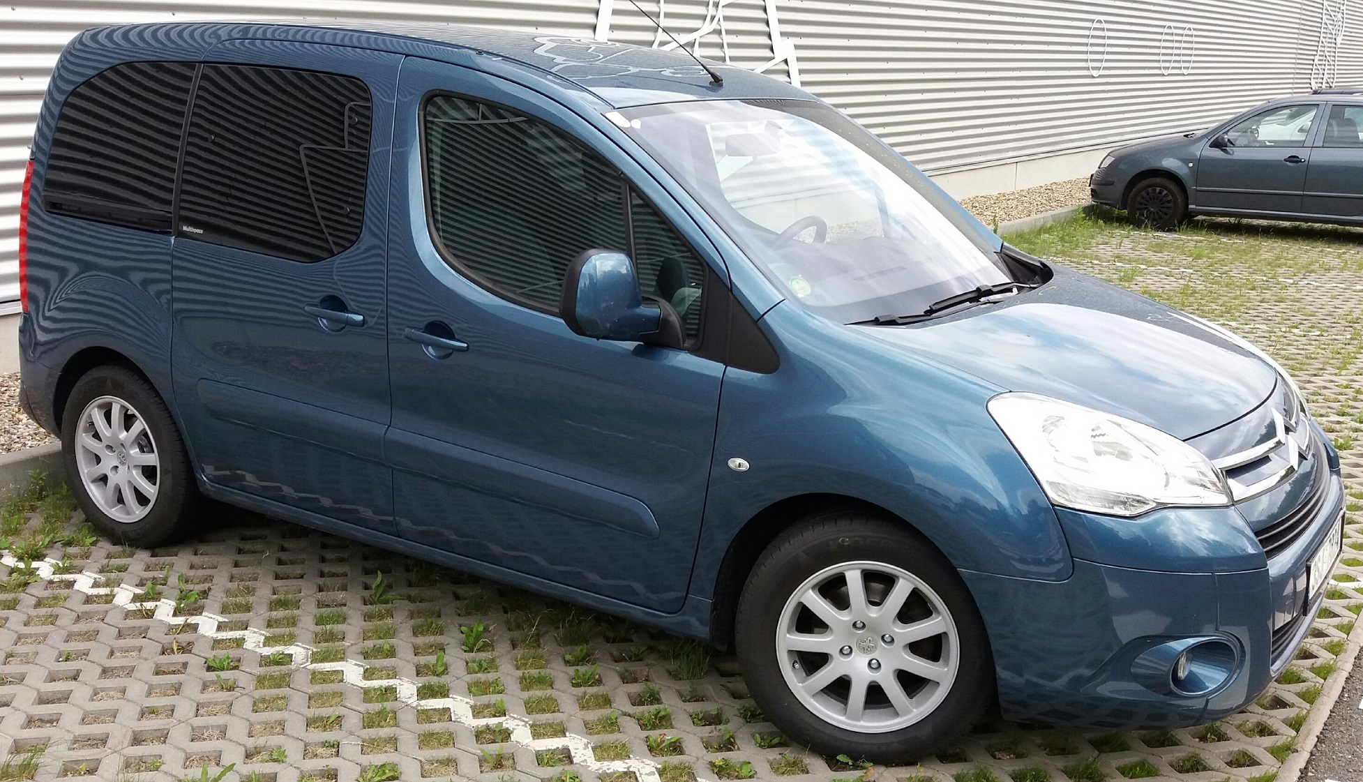

Berlingo... docela přemýšlím o výměně za jiný vůz, Začíná to být pěkná sr*ka
Jenže za co? Co by se dalo přestavět na LPG... Samé THP apod. co nelze přestavět...

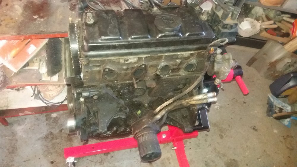

Všechno začalo takovou drobností, jako prasklé svody... Nejdříve praskly svody, bohužel na dálnici, takže bylo nutné dojet domů. To se úplně nesetkalo s úspěchem u lambda sondy, která se vydala do věčných lovišť. Také signál o chudé směsi se moc nelíbil reduktoru pro LPG, který dával více plynu, než bylo zdrávo a svoji činnost také ukončil
Takže všeho všudy oprava cca za desítku

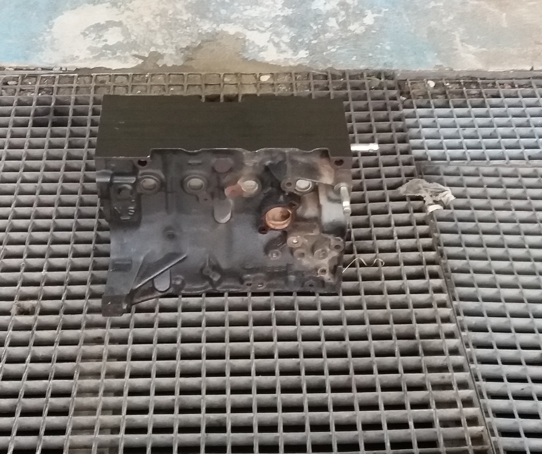

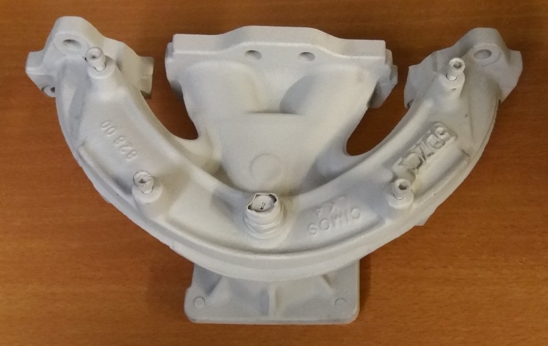

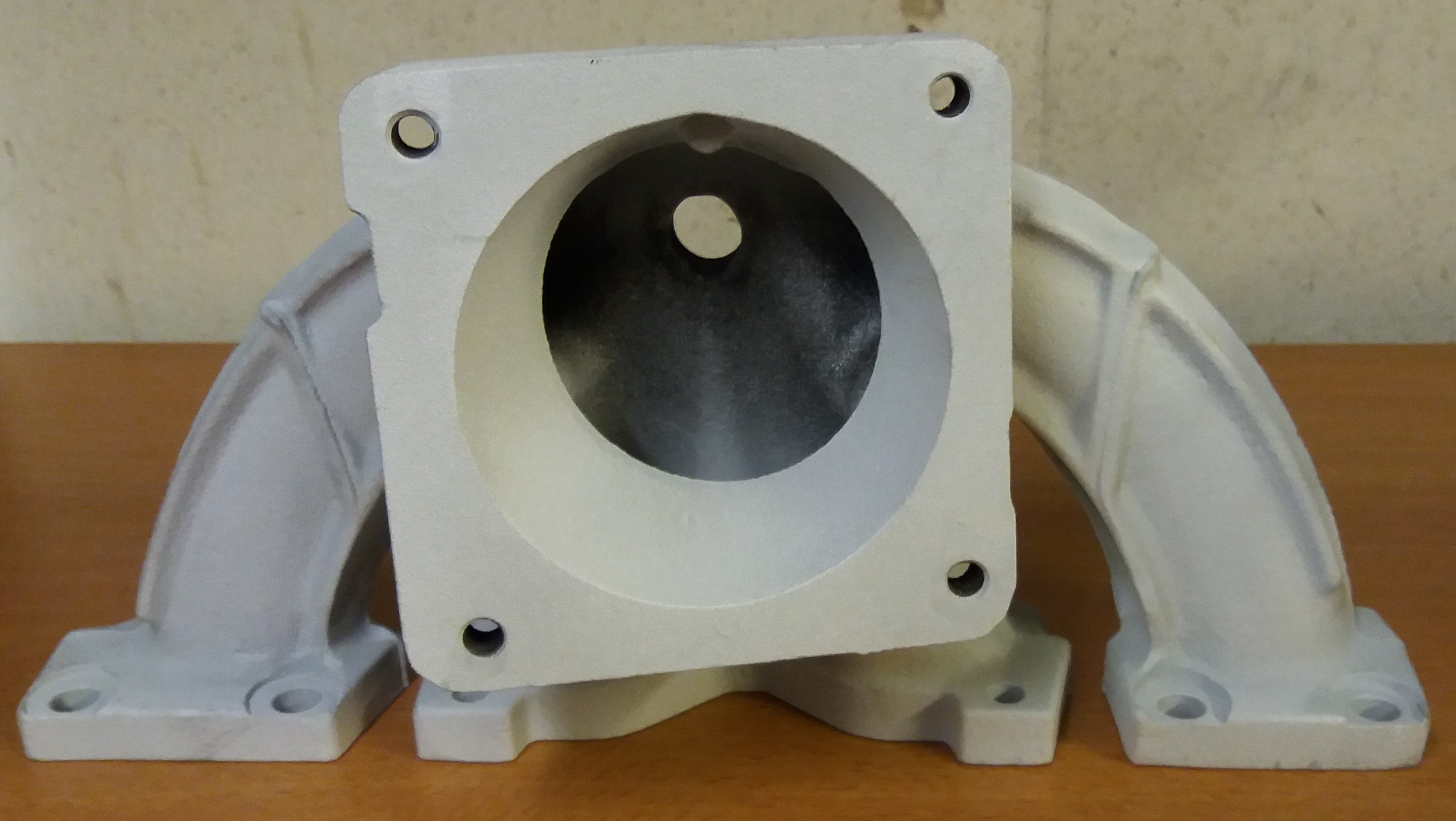

Nemluvě o tom, že sehnat svody taky nebyla úplně hračka, naštěstí si kolega ve vedlejší dílně pořídil hračku na šopování hliníkem
Tak to snad chvilku vydrží.
Opískováno + šopování hliníkem

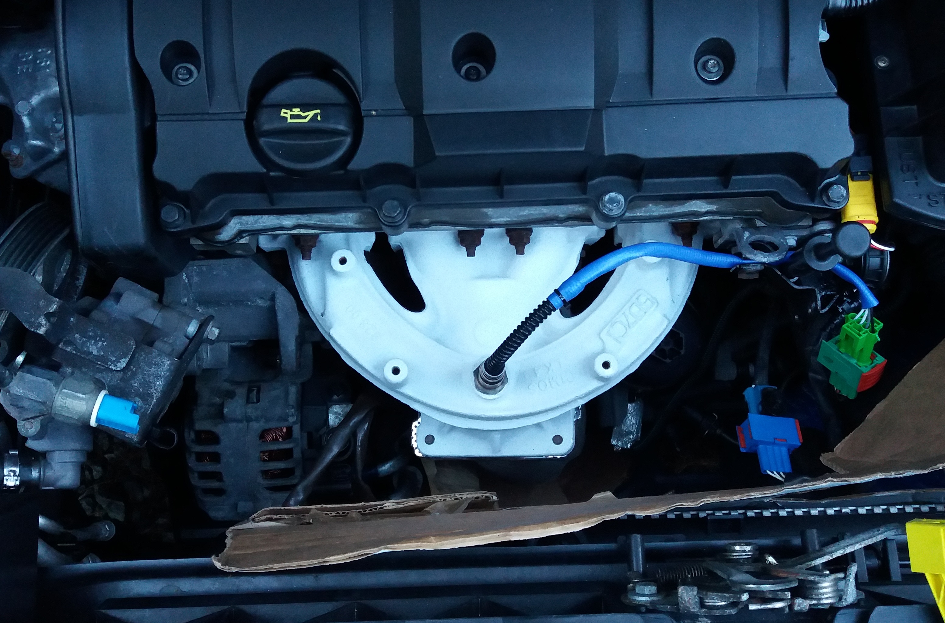

Snad to chvilku prodlouží životnost
Už namontováno, miluju, když kvůli jedné blbé matce, ke které není přístup musí dolů servopumpa, alternátor a celý držák
