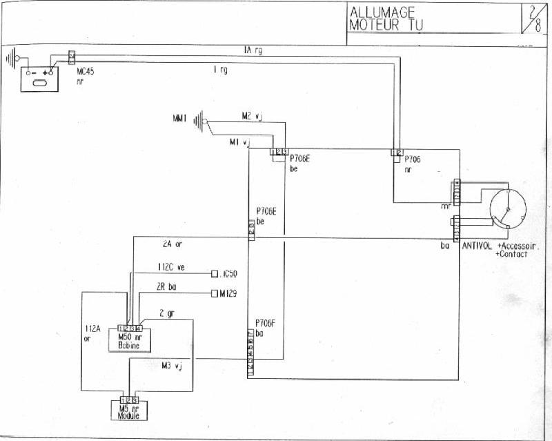

...tady máš to schéma....propískni si kabely mezi cívkou a zesilovačem zapalovaní a vidíš tem i kde má být těch 12V na cívce.
- Schéma zapalovaní pro karburátor.png (191.22 KiB) Zobrazeno 12360 x

Schéma mě bohužel nic neříká,fakt tomu nerozumím,vidím tam baterku a rozdělovač,nákou kostru,ale to je všechno.JÁ BYCH ASI POTŘEBOVAL JIT KABEL PO KABELU ,KONEKTOR PO KONEKTORU A MĚŘIT KAM AŽ MĚ TA ŠTÁVA TEČE.Já vlastně nevím kam má jít živej od baterky a kam od spínačky a tak.Ono je klidně možný ,že cívka i ostatní je vpořádku ,ale nejde do toho proud.Spíš bych potřeboval říct ,vyndej konektor od rozdělovače a zmer proud na 4 pinu ,to je jen muj blbý příklad,ale jen tak bych se asi dobral výsledku.Protože když dokázal na autě někdo naschvál přeštípnout kabel od spínačky,tak tam muže být už cokoliv.

:-) tak ještě jednou a lépe - schéma s popisem. Ty si musíš akorát zjistit jestli ti vede 12V na cívku při zapnutym klíčku ve 2. poloze (na schématu BOBINE=cívka) tzn. na 3 pinu konektoru cívky (jsou očíslovaný přímo na konektoru) - 2A or znamená, že číslo kabelu (francouzi popisují přímo kabely číslama s písmenama - o to je to hledání jednodušší) je 2A a zkratka or znamená barvu - tedy oranžová (pozor barvy taky nemusí vždy sedět, ale většinou sedí). Pokud máš 12V super - pokud ne, je chyba mezi spínačkou, pojistkovou a cívkou (věřim, že tam 12V bude, pokud ne, budeme hledat dál pak). Dále si propípni jestli máš v pořádku kabely mezi cívkou (z ostatních pinů konektoru ze 2 je to kabel 112A or a ze 4 kabel 2 gr-šedý) a konektorem na zesilovači rozdělovače (piny 1 a 3). Prostřední pin na konektoru zesilovače zapalování je kostra - musí tedy pípnout se zápornym pólem baterie a tím tedy s kastlí auta.
ještě malá poznámka - jestli se tam někdo hodně hrabal v elektrice, tak si vyzkoušej jestli je na tom 3 pinu konektoru cívky 12V i při startu - když motor točí - aby se tam těch 12 najednou neztratilo, ale to snad ne.
Pokud tohle, cívku, zesilovač zapalování a rozdělovač s kabelama a svíčkama máš OK, musí to házet jiskru :-) až to bude házet jiskru, tak je potřeba vyřešit ještě dobrej předstih....ale i na špatně seřízenej předstih to musí chytit - hlavně teďka nehýbej s celým rozdělovačem - rozhodil bys ho možná úplně mimo.....
hodně zdaru
hodně zdaru
- schéma zapalovaní pro karburátor s popisem.png (185.32 KiB) Zobrazeno 12332 x

Tak tohle uz je super navod pri blbce a tim ja bohuzel v el. jsem
dik moc

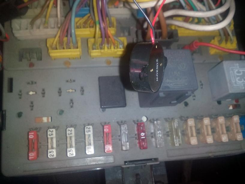

Podle toho co píšeš máš multimetr zapojený dobře
to kulaté na fotce neznám, řekl bych že to tam nemá být.
Svazek by teoreticky mohl jít sehnat, 1.4 je na ND relativně dost.
Ještě kdyby jsi něvěděl - v poloze pod hFE (dioda a zvuk) by měl měřák pískat, nebo svítit, když spojíš červený a černý drát - tím můžeš zkoušet jestli jsou v pořádku kabely od pojistkovky do motoru.
Držím palce a přeji pevné nervy :)
