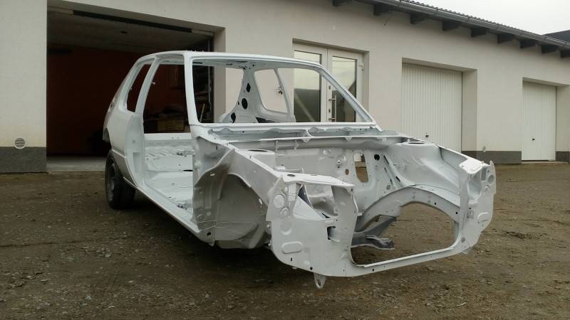

Tak zase o kus dál. Skelet opískovaný a nastříkán epoxidovým základem.
