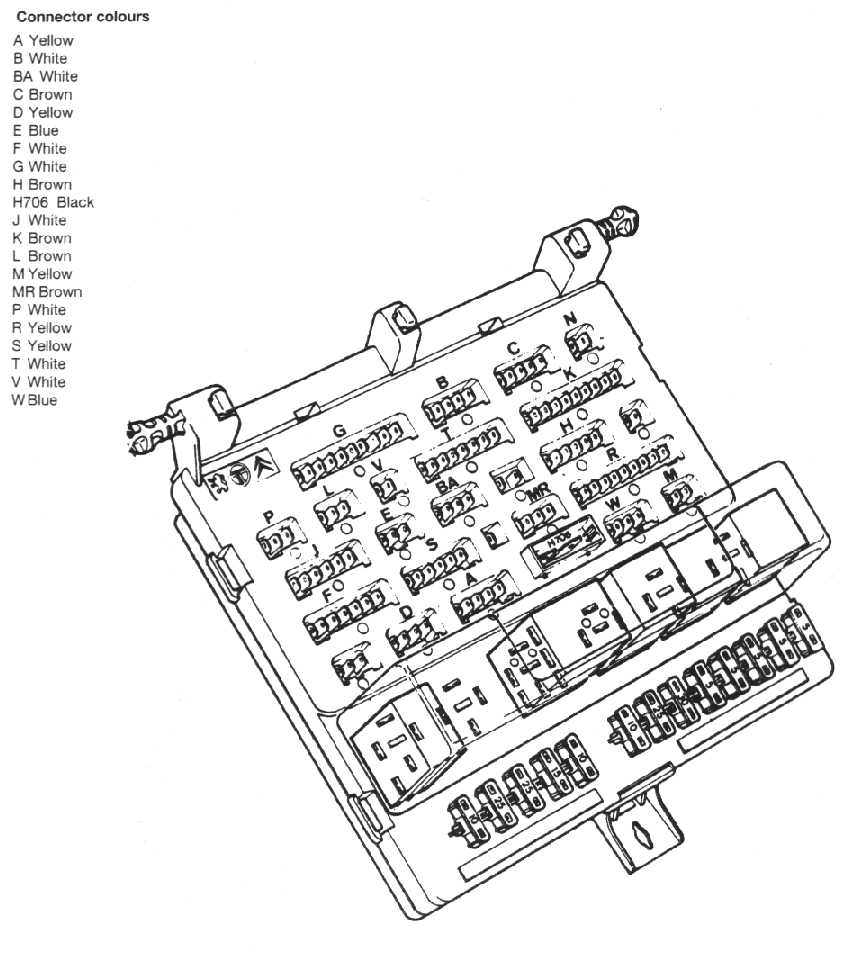

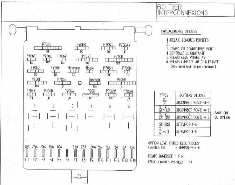

Re: Relé stahování oken
Příspěvek od antik »

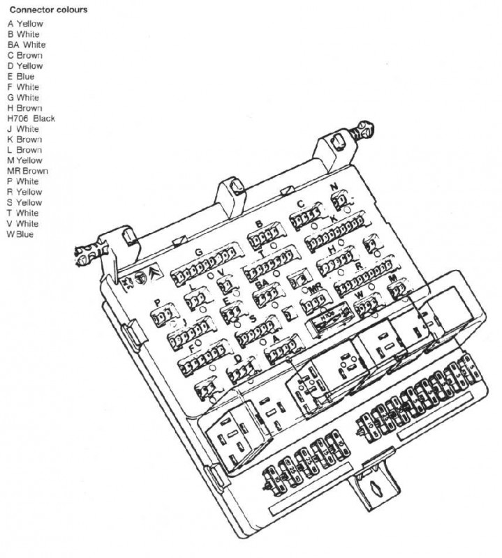

Já jsem to stahování okýnek nějak nepochopil, Netuším kam to v té pojistkové ehm něco zapojit.
P 309 1.4 GRi 55kw - DEAD
P 405 1.9 GRD Break 47kw - PRODÁNO
P 406 2.1TD Break (1997) 80kw - NYNÍ
konektor P706W pozice 1 tam je klíčkový plus pro okýnka, a ještě musí být spínací relátko na 2 pozici z prava ;-)

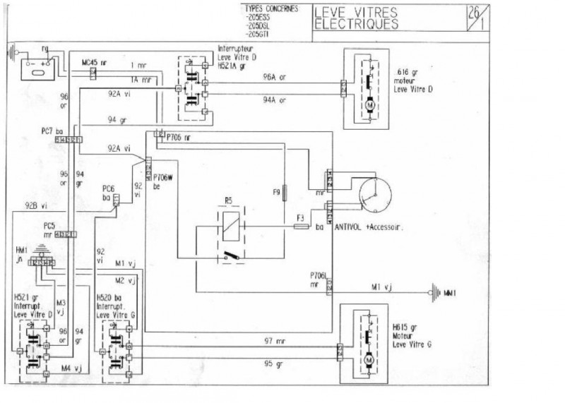

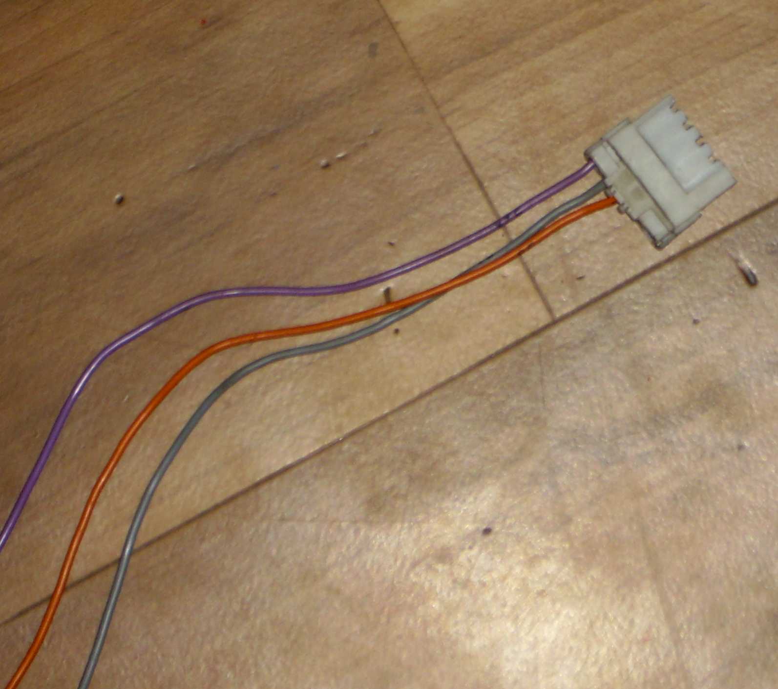

Relátka jsem pro jistotu dodal všechny ale s tim konektorem si nejsem jistej.
tohle je to el. stahování na prvním obrázku.
Na druhým je ten konektor a ten má 5 direk.
Ovšem konektor 706w má direk jen 4
no zapojený to tam mám na stopro ;-) no ono to bude tim, že ten konektor co máš na obrázku NENI do pojiskovky, ale ten pokračuje do propojky po spolujezdcovo okno a tam se to větví do konektoru, který má 4 piny ;-)
antik
309kář
309kář
Příspěvky: 866
Registrován: 10 črc 2009 15:10
Rok narození: 1974
Skutečné jméno: ANTIK
tel.:: 776712918
Bydliště: Pardubice
Aha, tak to budu asi v ... páč tam v tý 309tce jiný káble nemam, jen stahování 2 předních oken i s kabelama, akorát je odstřihlý centrál. No to si teda dám.Snad to pochopím jak na to. Tomu nákresu už jsem porozuměl líp, než předtim bez komentáře.
Díky za info.

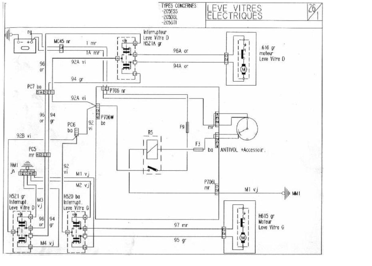

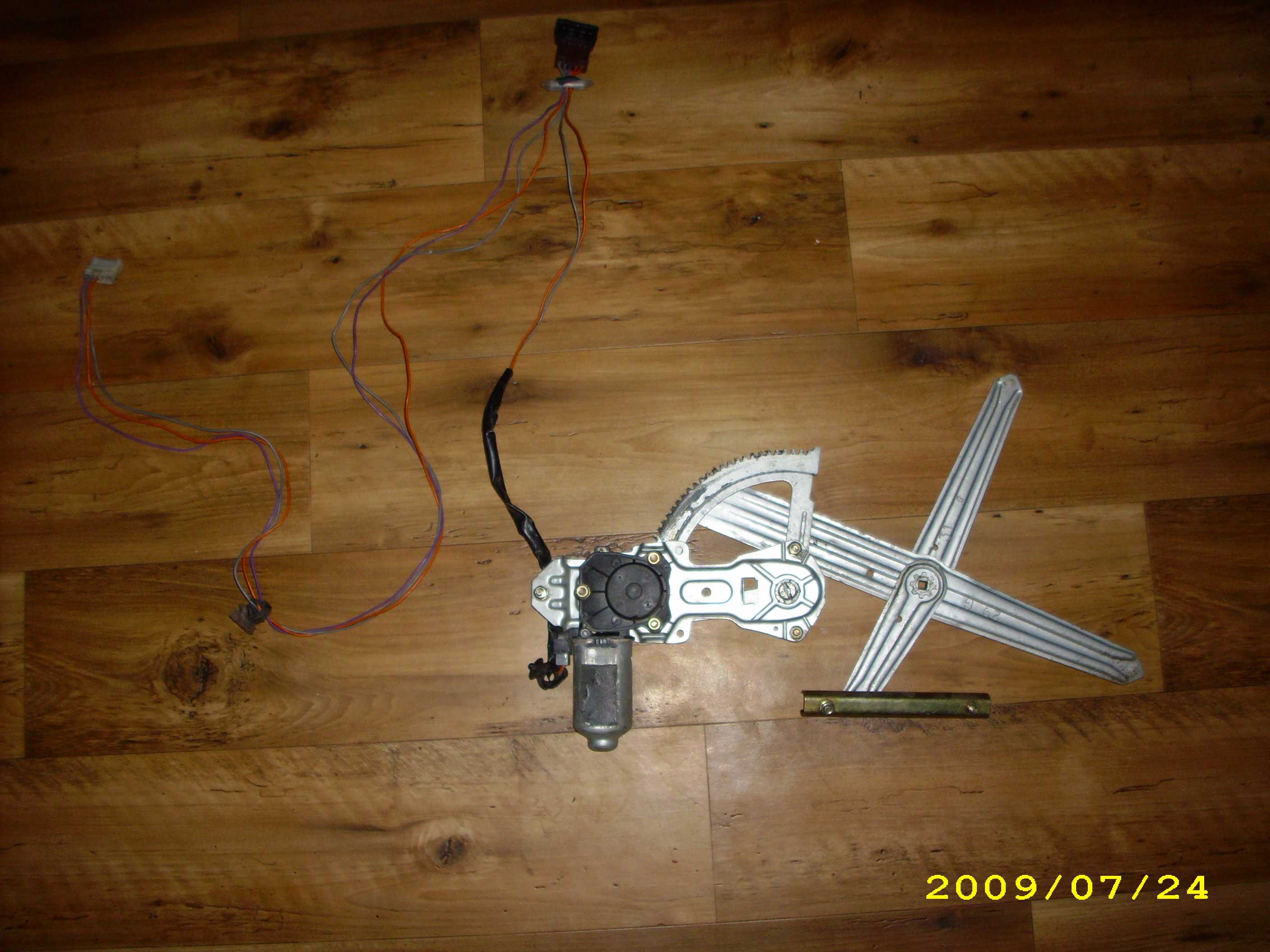

Ještě jedna otázka. Tady je další el. otv. okna, dle mé logiky patrně na straně řidiče.
moje otázka je: kam zapojit ony zbylé konektory.?
Obrázek
pro jistotu jsem je označil .
KON 1 bude zaručeně spínač - kolébka na ovládání okna. má 5 pinů H520
KON 2 bude dle nákresu kostra. má 5 pinů na nákresu je to HM1
Kam ovšem kostru zapojit aniž bych to rouvnou řáchnul někam pod šroub NETUŠIM
KON 3 má 2 piny ale funční jen jeden, ten druhý nemá ani kov, na nákresu je to PC6, ale kam patří netušim
KON 4 tušim bude asi taky na ten spínač - kolébka na ovládání druhým člověkem. Na nákresu to bude H521
KON 5 tak jestli jsem to dobře pobral tak tohle bude PC5 ten je 4pinový
Takže zapojit něco do P706W do pojistek budu muset jedině ten kabel od PC6, souhlasí to tak ?
