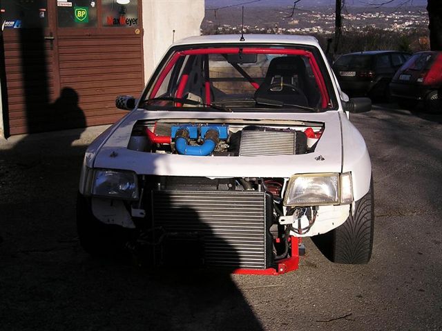

Re: Maly kviz. Co je to za motor?
Příspěvek od Phate »
Hanz píše:tak to pozna i prumerne inteligentni vopice ze to je turbo :smich:
Chceš mě srovnávat s opicí? :roul:
ObrázekPeugeot :205: 1,8 XRD
Příspěvek od Hanz »
to sem nerekl, jen rikam ze motor s turbem pozna i prumerne inteligentni vopice :fran:
Příspěvek od Hasis »
406 coupe?

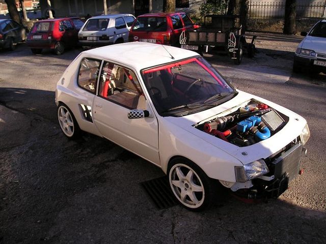

Příspěvek od snowboy »
to Hasis: :down:
aby jste se netrapili, je to :
607 HDI 2.2 16v engine, custom exhaust manifold, Garrett GT2860R ball-bearing turbocharger, boost 1.7 bars, larger injectors and raised injection pressure, remapped, lightened flywheel, custom clutch, 18-liter intercooler, custom engine mounts, rewelded gearbox flange, custom gear linkage, 13row oil-cooler, battery moved to spare wheel location.
trochu vic detailu je zde : http://www.205gtidrivers.com/cars.php?user=lybker
:fran:
Příspěvek od vincent »
nez sem si precetl vsechny prispevky a pak videl veci detajl motoru tak sem hned vedel,ze to je nafta,ale pak sem to docetl a tys to uz napsal a nenechal nas vic trapit
já nevim jak vám ale tohle už mi přijde trochu přehnaný tím myslim tenhle motor v takovém autě :myslim:

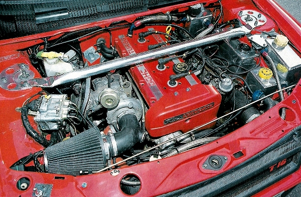

Příspěvek od Hanz »
videl sem i horsi bestie (:
treba tohle

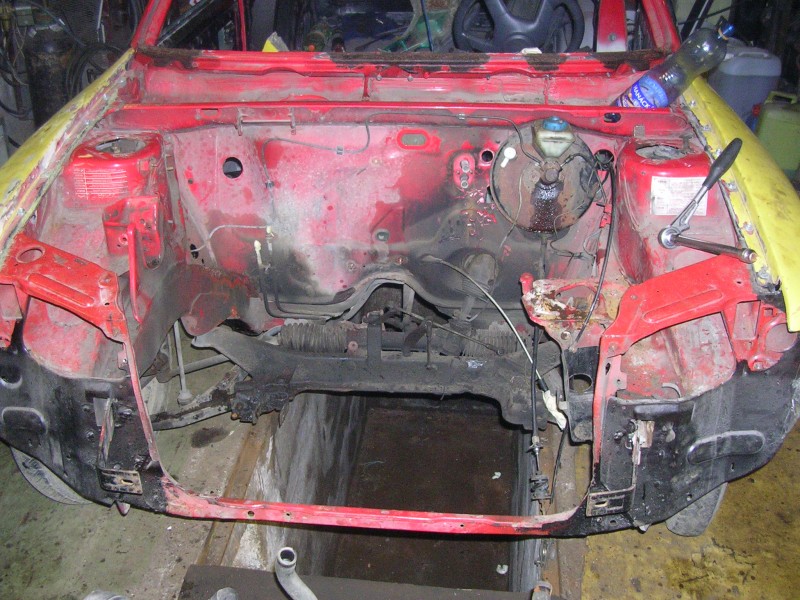

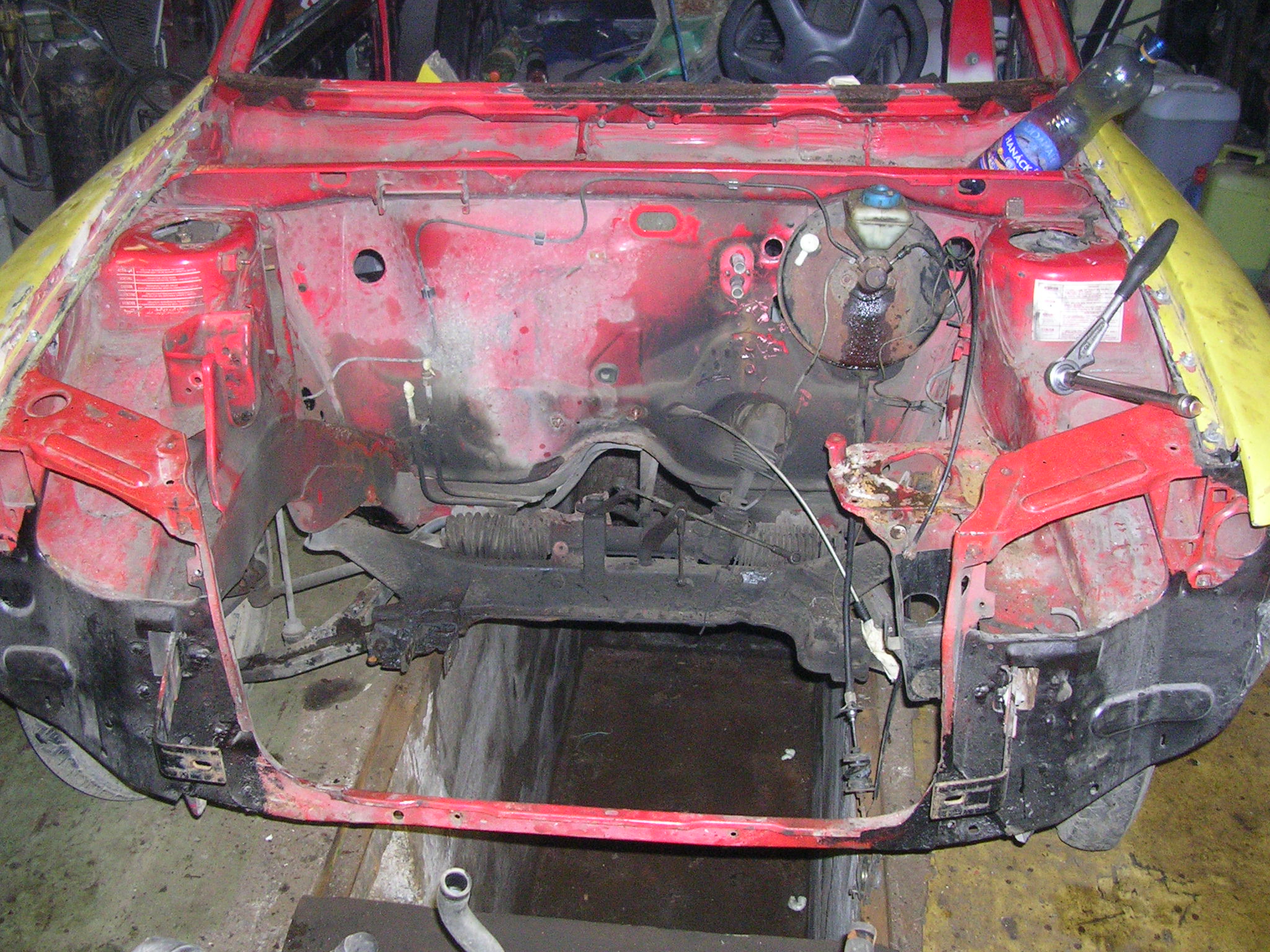

a co je tohle za motor :smich:
Příspěvek od Mitja »
Hasis píše:a co je tohle za motor :smich:
Ten znám, to je Flinstone motor.. vyřežeš ďuru do podlahy a šlapeš :fran:
flinstounovi :fran:
ne ne kdepak.to az tam das kapotu a celej predek tak je to motor na vzduch tvz. vzduchac
Příspěvek od Steamer »
Není to náhodou jak se origo 205ka předělávala na Gutmanna???
