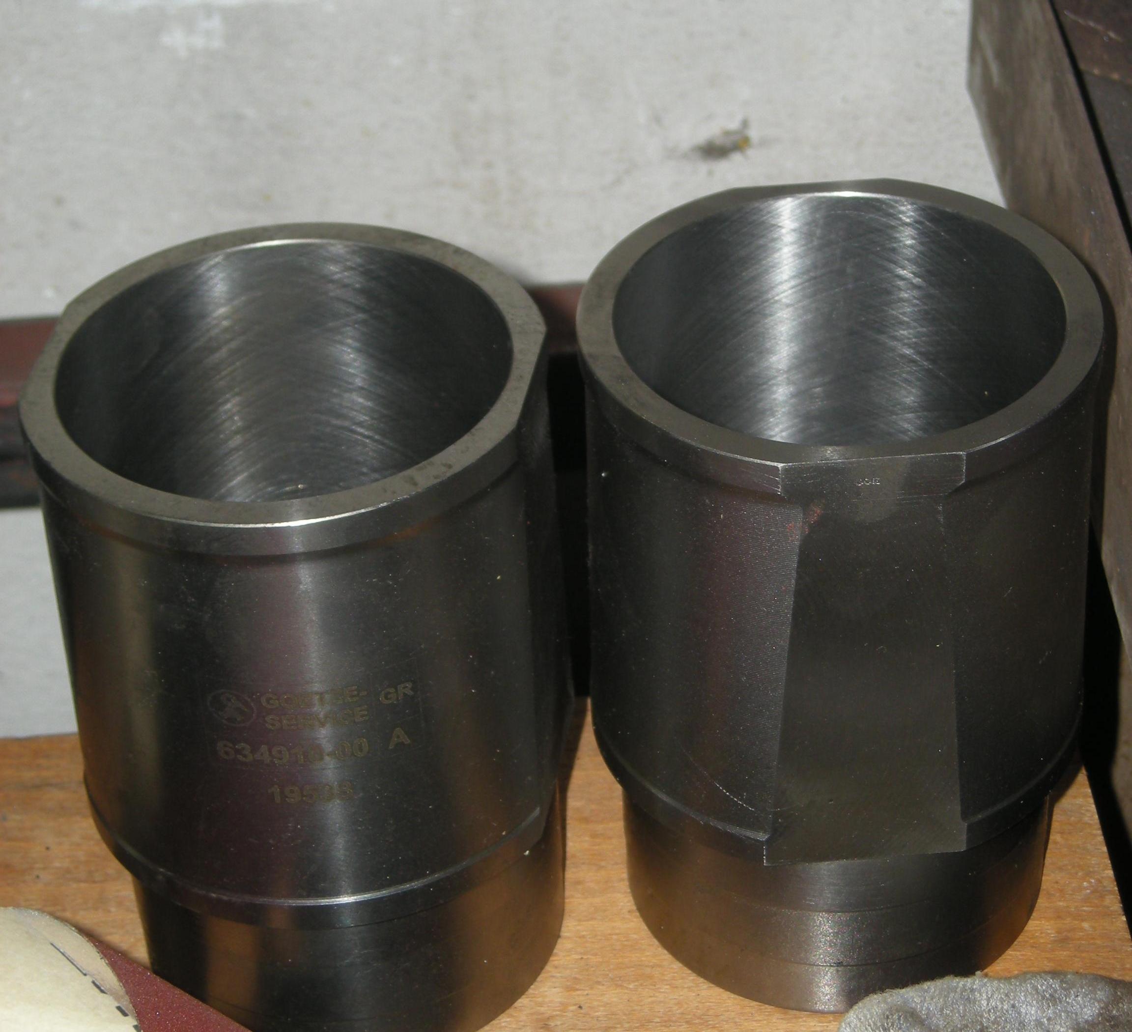

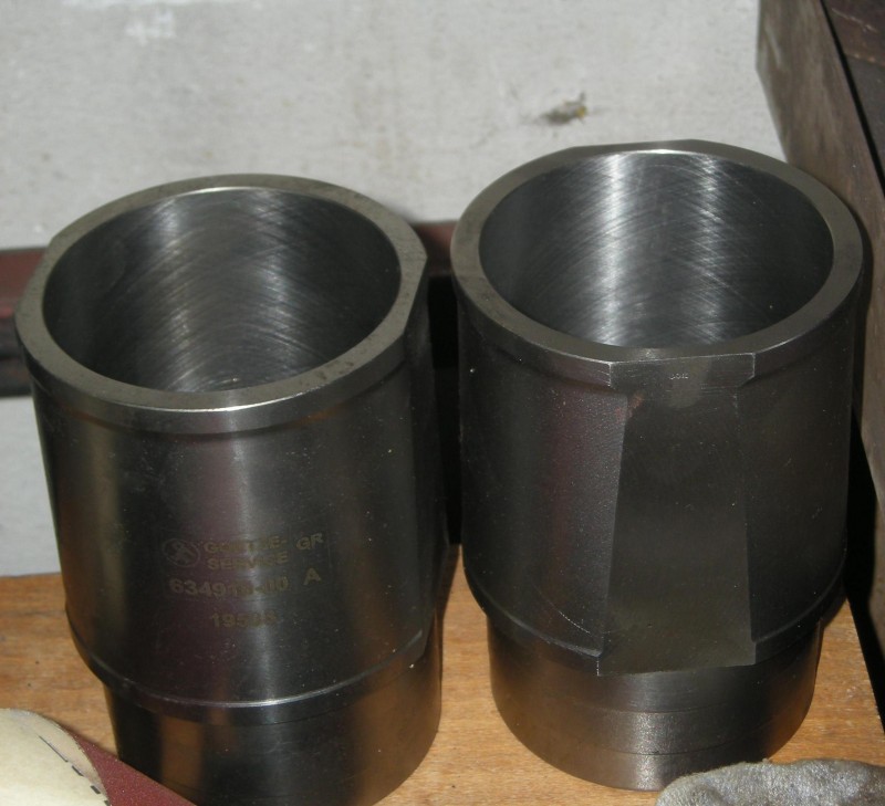

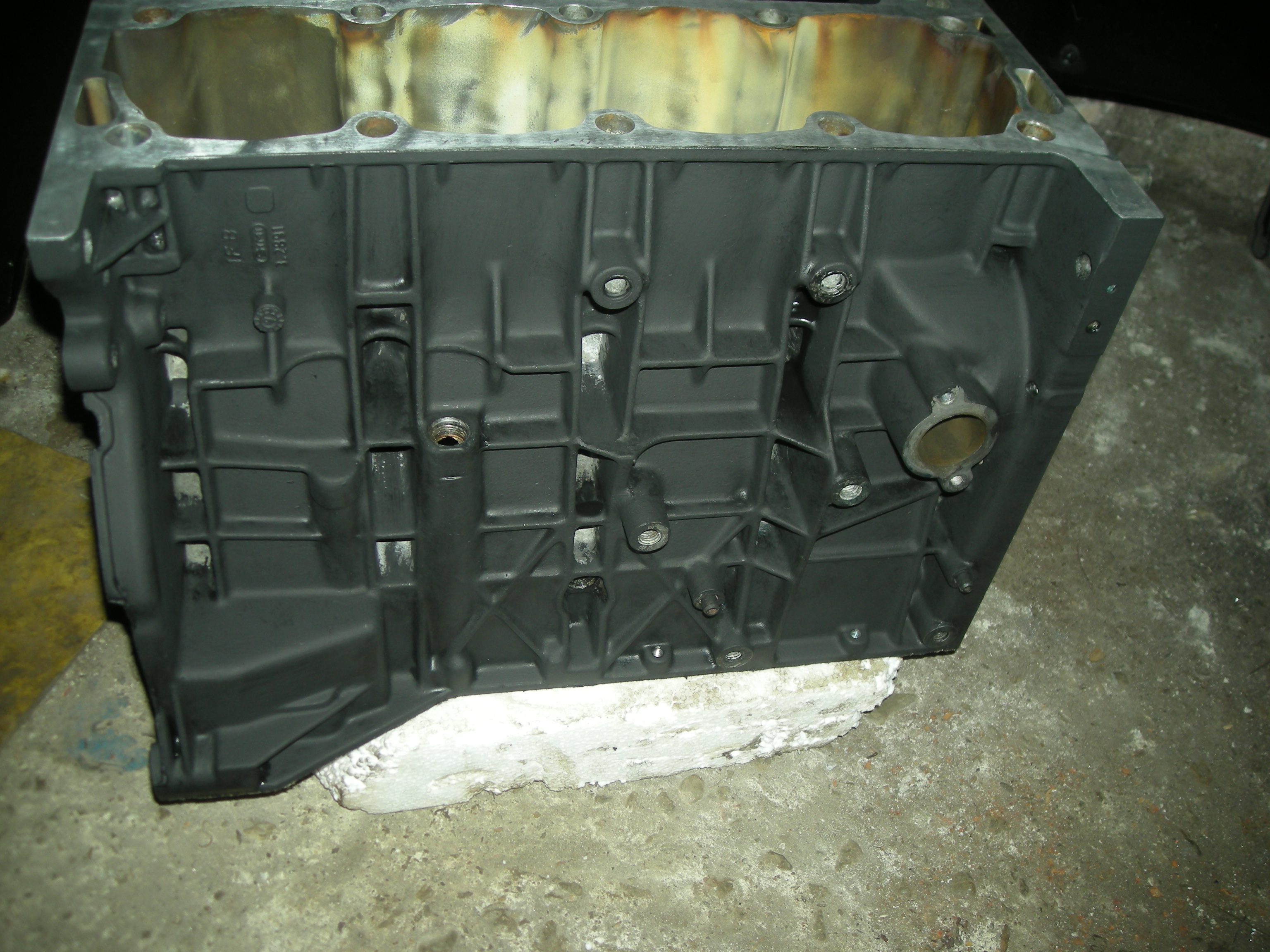

Blok a vlozky po mesici konecne doma:)

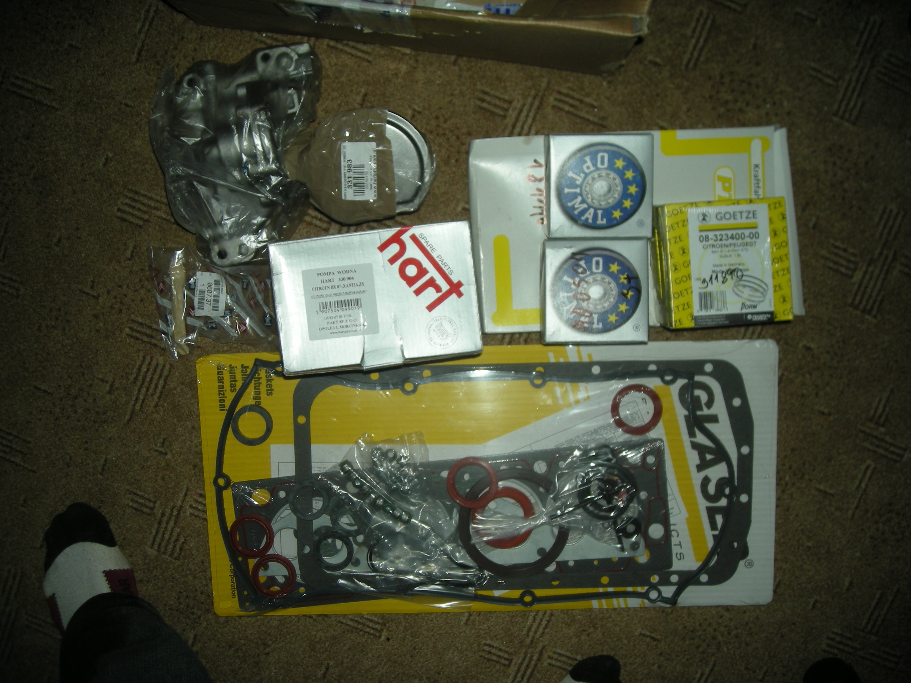

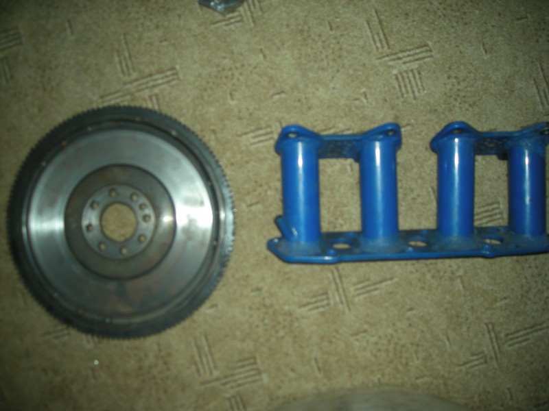

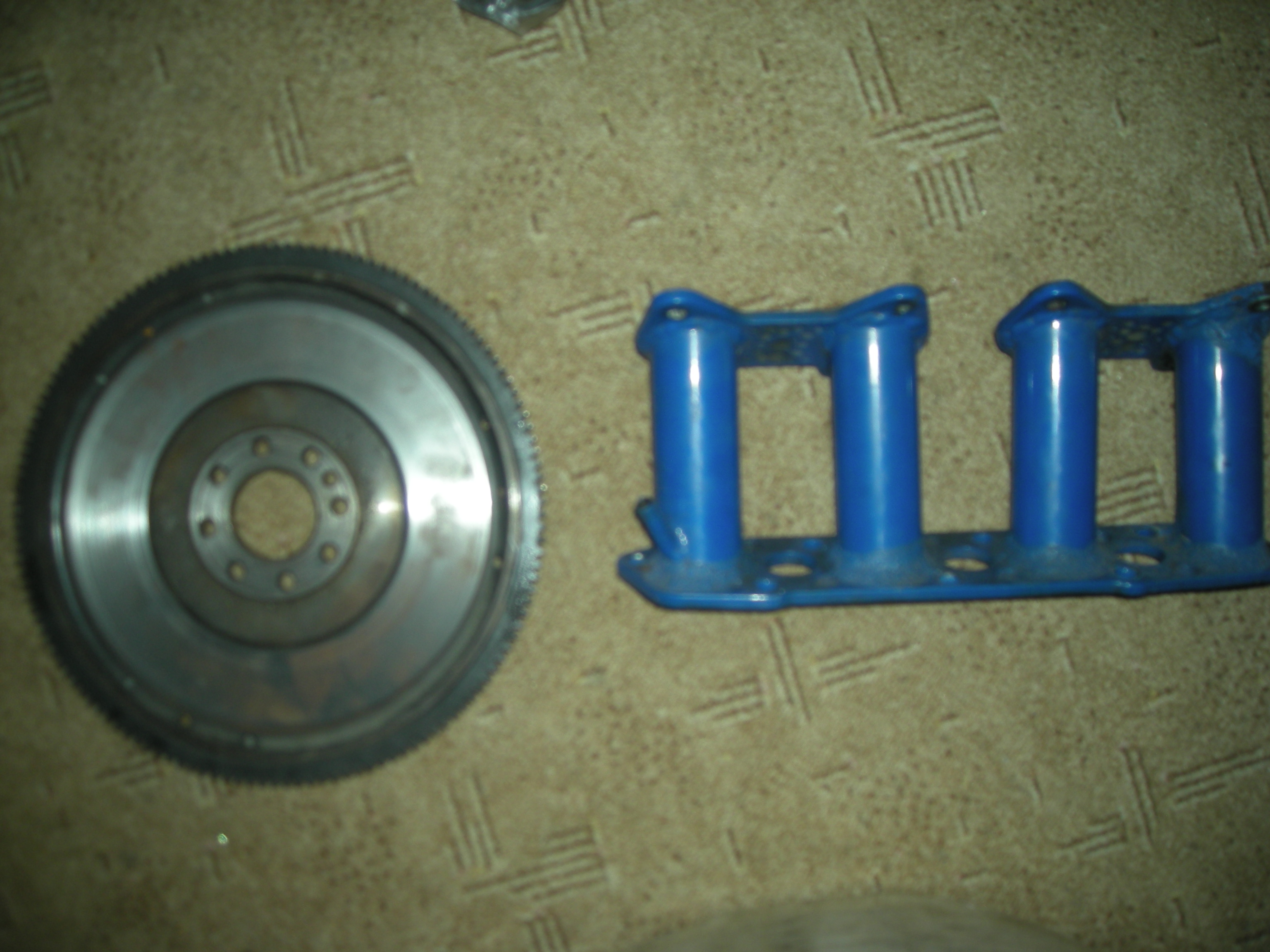

Konecne mam doma dily, na pulku go:
kladky na rozvody
rozvodak
v. pumpa
o. pumpa
p. krouzky
sadu tesneni
stefty pro ojnice
pro dily jsem si byl k tomovi a rovnou jsem pribral odlehceny setrvacnim a sani pro karburatory:

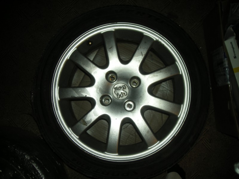

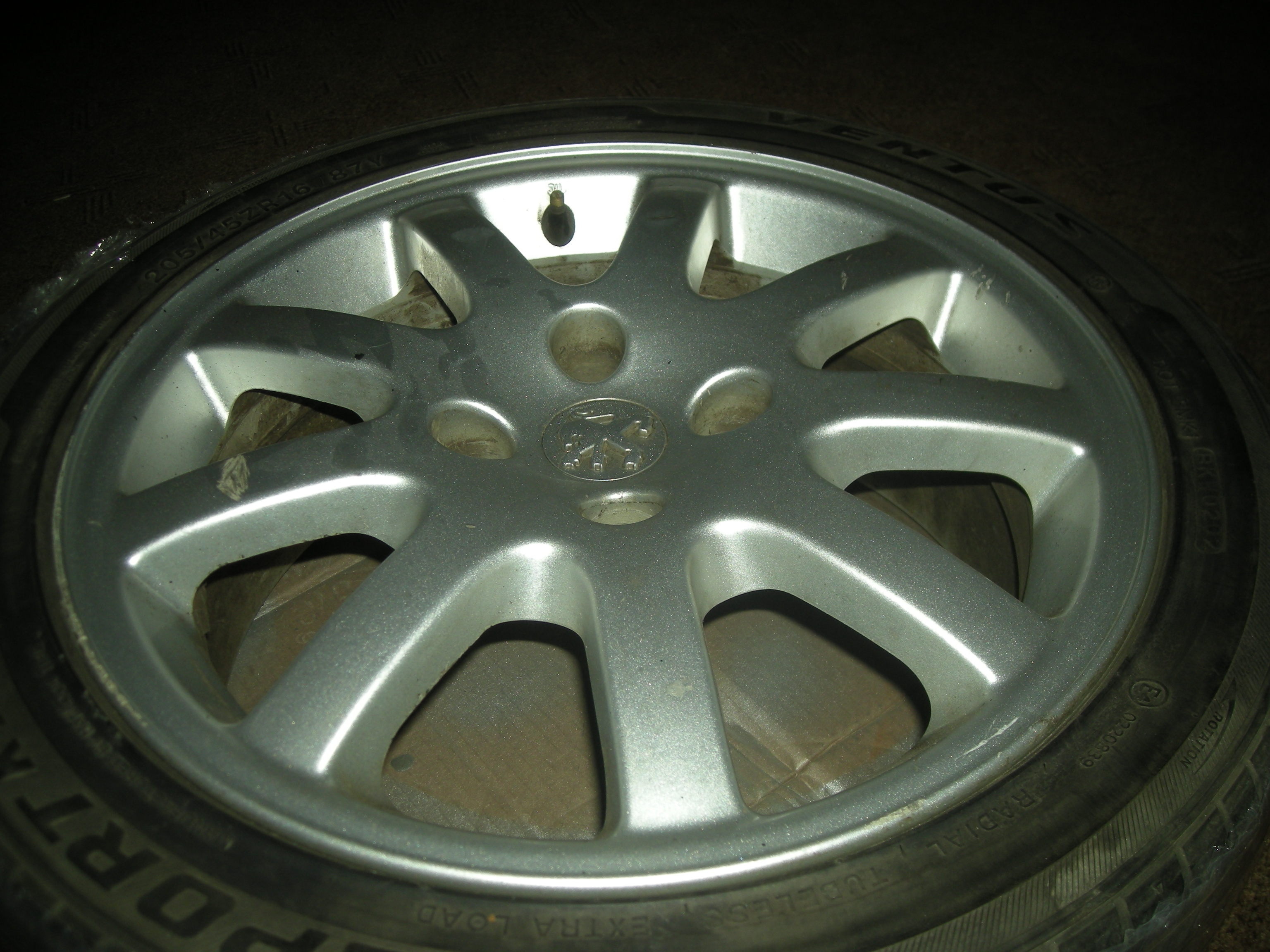

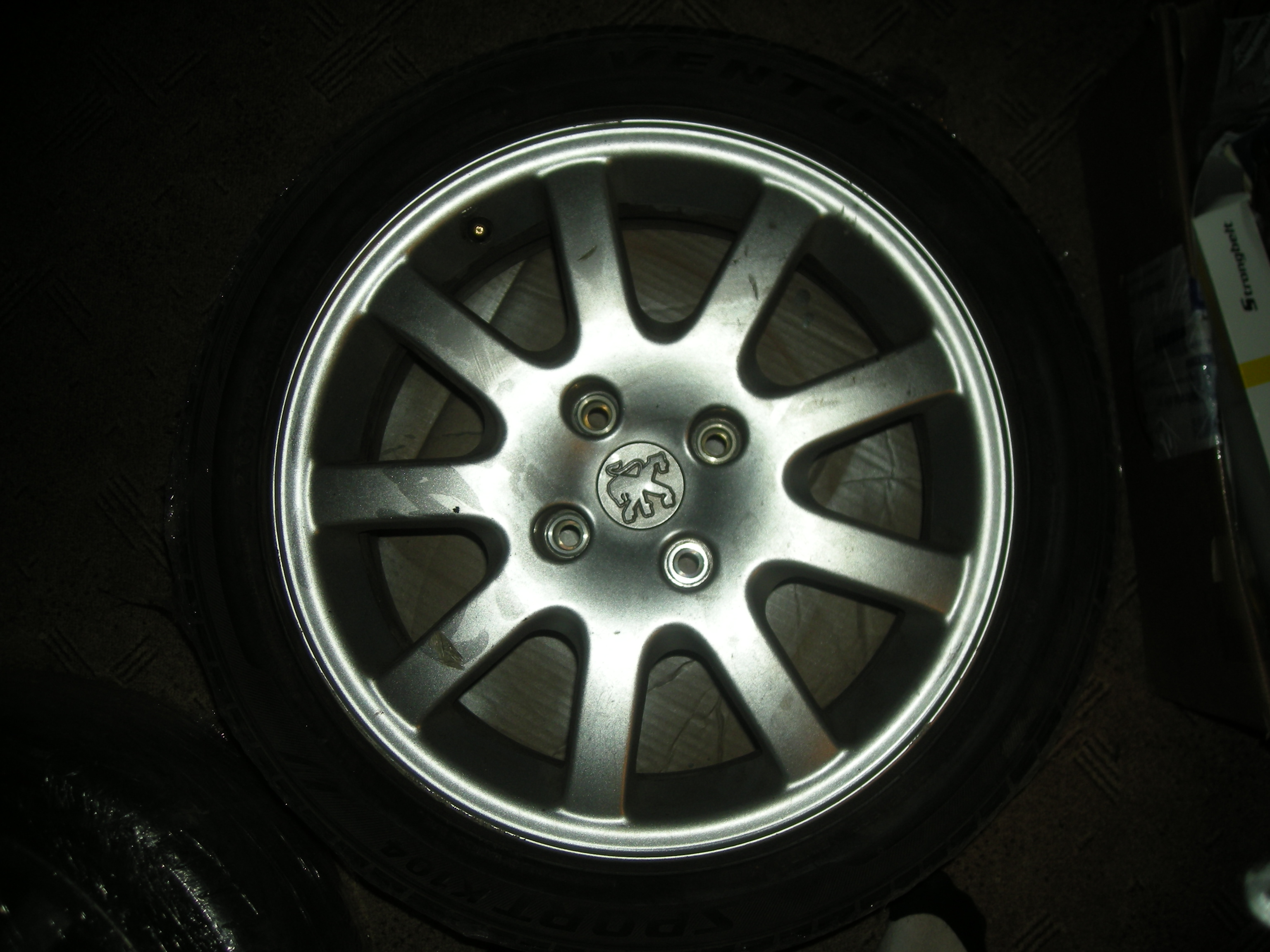

domu me take prisly 16" ouragany. Sice se parkrat potkaly s obrubnikem, ale za cenu kterou je mam, si nemuzu stezovat:)

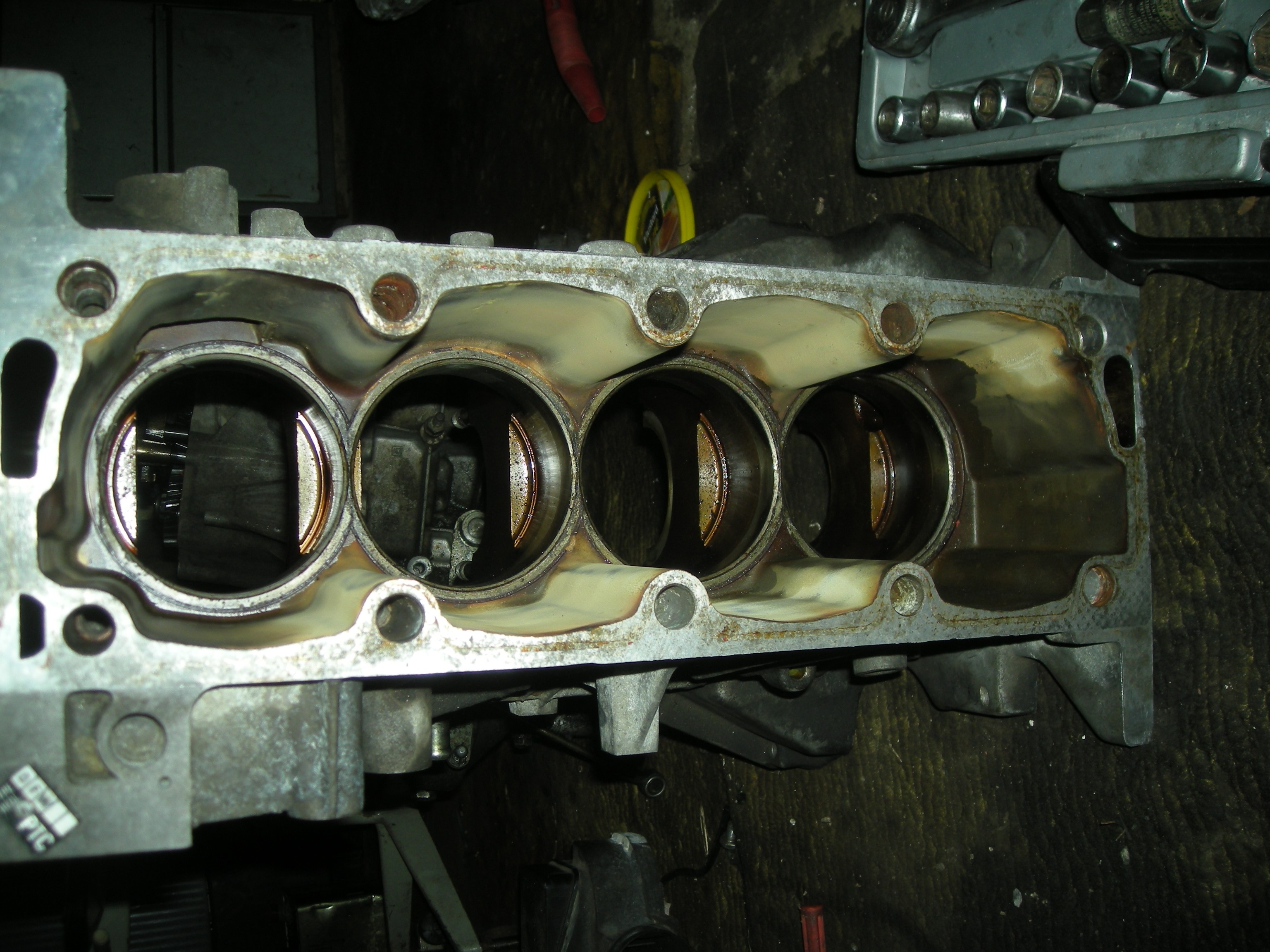

Dneska ste se nekteri mazlili se svyma pritelkynema a ja zase s blokem :m:

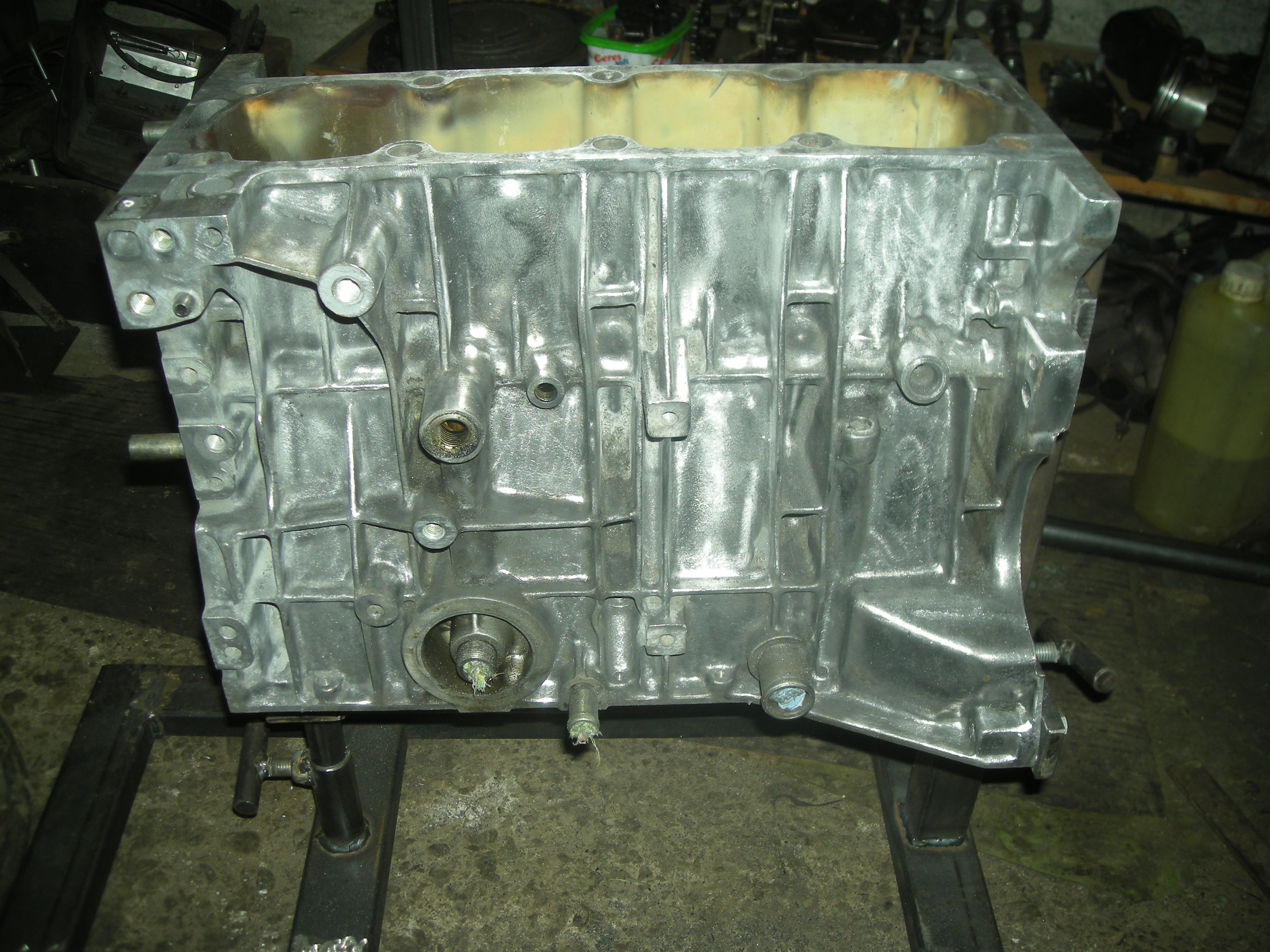

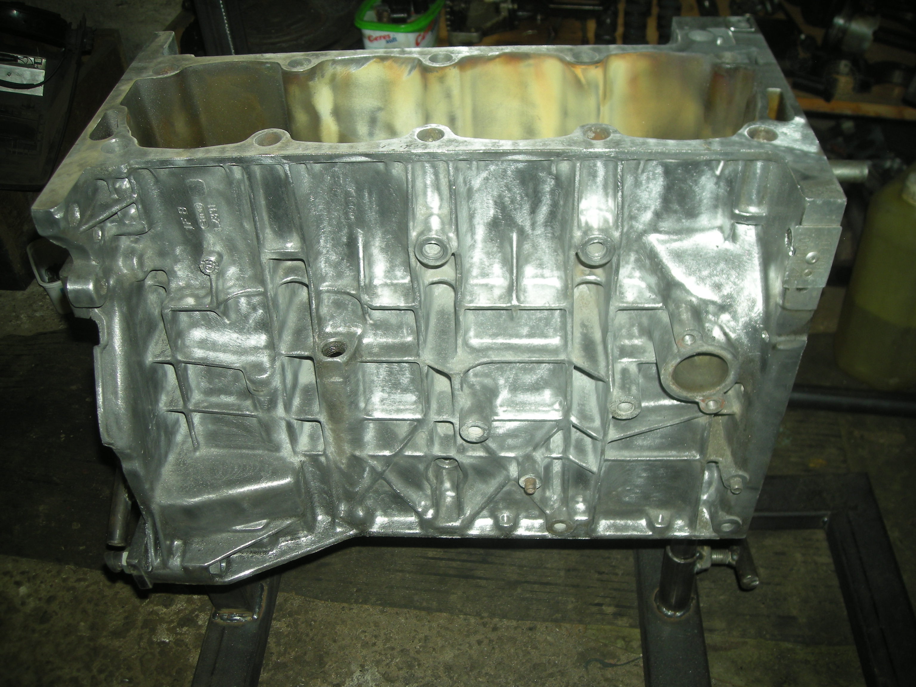

protoze budu mit kazdou chvili vsechny potrebne veci na motor doma, tak sem se dokopal k tomu, abych udelal neco s blokem
ted uz me zbyva ocistit vsechno mastne, usazeniny vody a muze se zacit skladat:)
