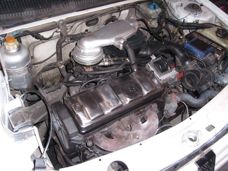

Re: Leštění kovů
Tak muj pokus dopadl takhle

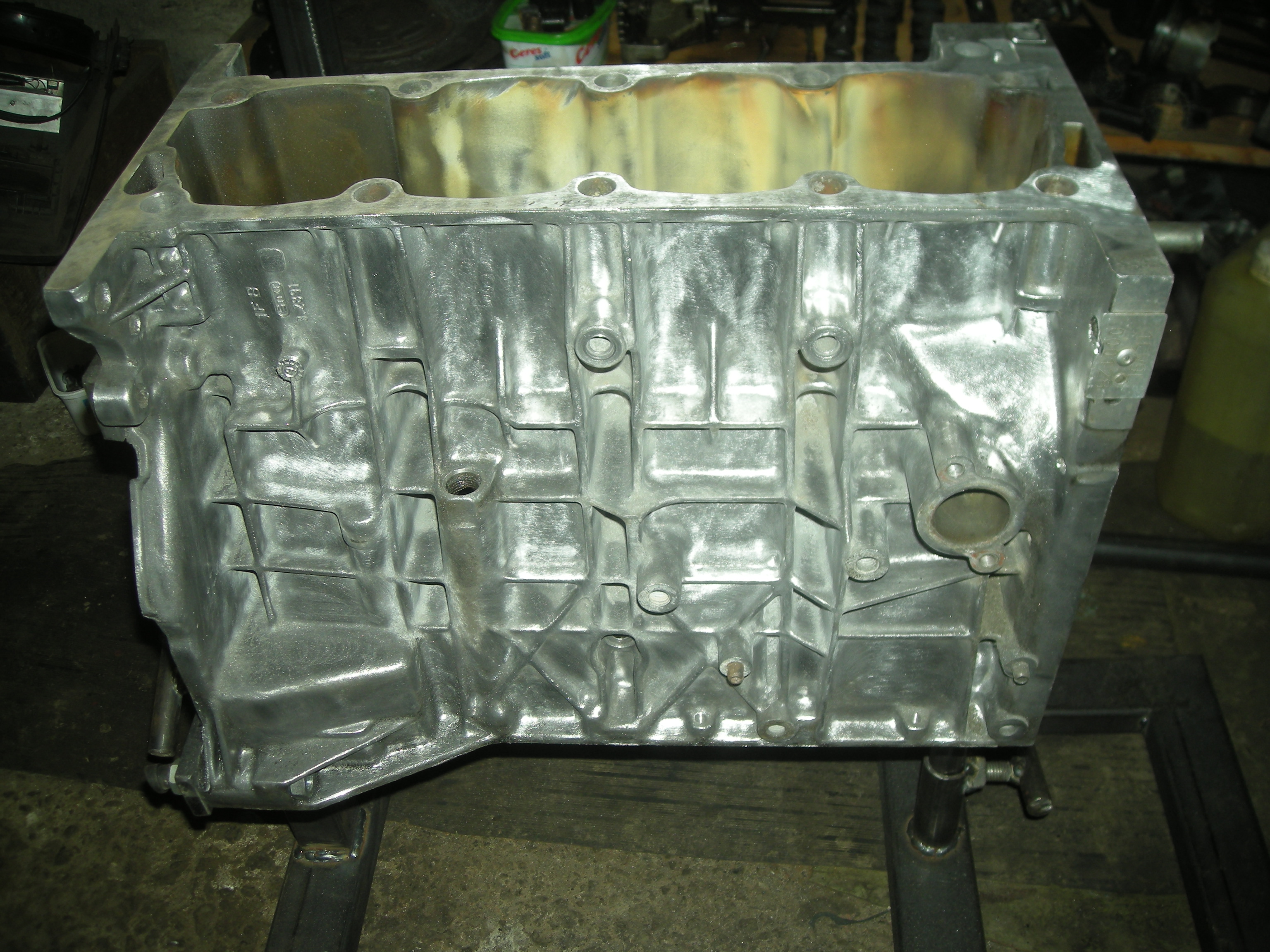

Re: Leštění kovů
jestli si chces usetrit praci(myslim tim piskovani a pak zdlouhave brouseni smirglem), tak to obrus dratenym kotoucem do vrtacky. ja takhle cistil blok. a myslim si, ze pak bude snadnejsi rozlestit todle nez kdyby byly opiskovane

Re: Leštění kovů
ten nejmensi co tam je a jeste k tomu jsem mel stopkovy
chce jich to koupit vic, celkem rychle odchazeji a hlavne to chce vrtacku, ktera ma vysoke otacky

Re: Leštění kovů
njn potrebujes nato vysoke otacky. ja kdyz je snizil, tak to taky slo blbe.
