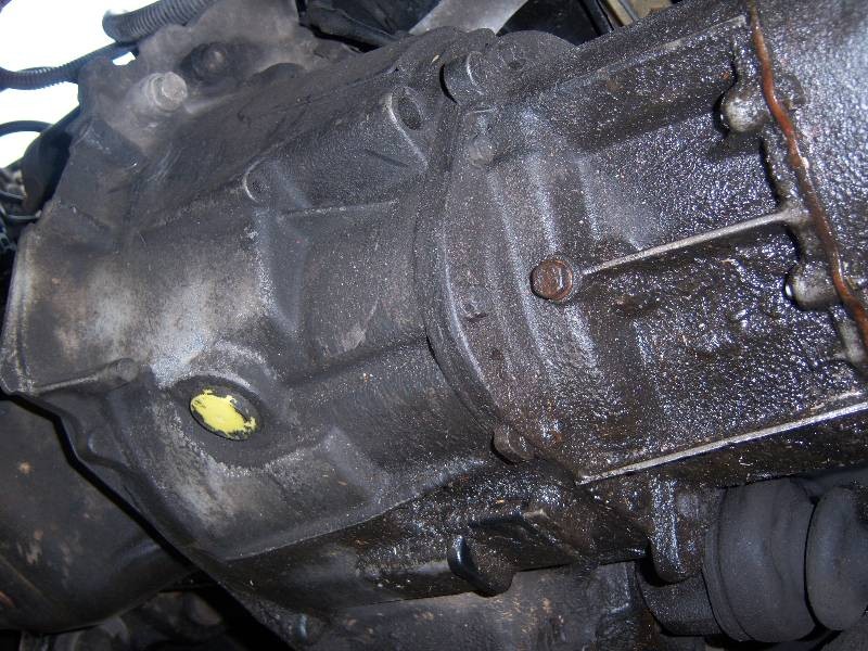

Chtelo by to pretesnit prevodovku :!: + gufera ... jinak se tam leje tenhle olej.
Podle toho co popisujes, to opravdu vypada na cvachtajici spojkove lozisko.

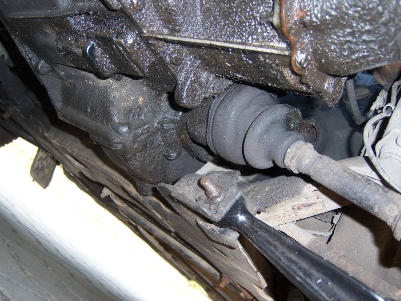

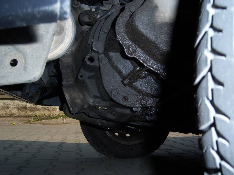

maRas píše:Jinak bych jen doplnil, ze je pekna blbost tam nalit jakykoli olej ( pampalini ;-) ), je dana presna specifikace od vyrobce ... kdyz tam nalijes neco jineho ... tak samozrejme pujde s tim jezdit, ale za studena pujde velmi tezko radit a i po zahrati to nebude nic moc, nehlede na to, ze ti pujdou do hajzlu synchrony a s tim to posleze odesere i zbytek pajslu ;-)
Jo to musim je to celý mokrý od oleje.A můžeš napsat nějakou specifikaci?Šel by tam ten total transmission?A do motoru by slo Api CF?Nebo co?JA proste zitra musim jet koupit olej do převodovky a motoru aneviim co mam koupit.Potřeboval bych specifikaci toho do převodovky.Do motoru to nějakej už seženu.A co se týče toho vrzání tak dneska to nedělalo ale jel sem jen kousek.Teť to du prohnat tak uvidíme.

Jestli jsi to vylil do vysky poloos tak tam moc nezustalo.. nez tam das olej tak bych s tim nejezdil.
