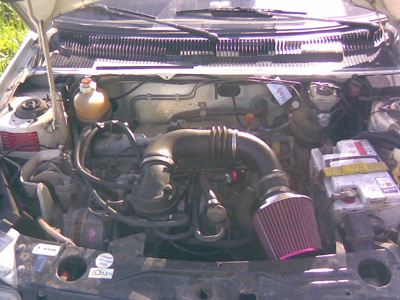

ja jsem dolu nekoukal
1.9 GTi motor

jeste pridam motor kterej tet mam v 5dverovem 1.6GT
Peugeot 205GT1.6 66Kw
Yamaha YZ426F 2001
Yamaha YZ426F 2001
Re: motory 1.9 GTi rozdil???
Rozdelovač nemáš náhodou odfotený čo ? ale zatim to nevyzerá na Monootronic (88Kw).
Ou ten v GT vyzerá ako mono jetronic na 1.1 čo býva ale ani nwm .... To máš iné ako 1.6 GTi ...

jak myslis otoceny ja ti ho muzu klidne tet vyfotit jestli chces???

že či nemáš Odfotený rozdelovač . FOTO ..
na 1.9 .
techničákem bych se raději neřídil o trochu jistejší je zjistit si kod motoru z jeho štítku pak čísla rídící jednotky a číslo váhy vzduchu a podle nich si určit jaký máš typ motoru už se to tu na foru rešilo stačí se trochu porozhlédnout a taky se schvalně koukni na vinko

v 1.6 mam jednobodove vztrikovani nemam uuz rozdelovac jnom zapalovaci modul a ridici jednotuk magneti mareli,a v 1.9 mam rozdelovac

Jaaj tak jednobod .... No a v 1.9 máš aký rozdelovač ? ide ti z neho zo spodu taký kábel z konektorom ? Alebo nie ?

lepsi foto motoru

No tak to nieje 88 Kw .... Bud to je 75 Kw alebo 94 Kw ...

jj vdemi znej kabel do zasufky zty zafuky ke civce do takovi cerky karabicky nevim jak se tomu rikamanko píše:Jaaj tak jednobod .... No a v 1.9 máš aký rozdelovač ? ide ti z neho zo spodu taký kábel z konektorom ? Alebo nie ?

No tak je to jasné ... To bude LE2 Jetronic Alebo LU2 Jetronic .... Takže ak to je 1.9 l tak to bude 75 Kw alebo 94 Kw ...

kdy by to bylo 94 tak bych mel vzadu kotouce a ve predu brzdy girling,a ja mam v zadu bubny a ve predu brzdy bendix

Takže to je 75 Kw . XU9J1 1905cm 75KW 102 PS 142 Nm LU2 Jetronic
