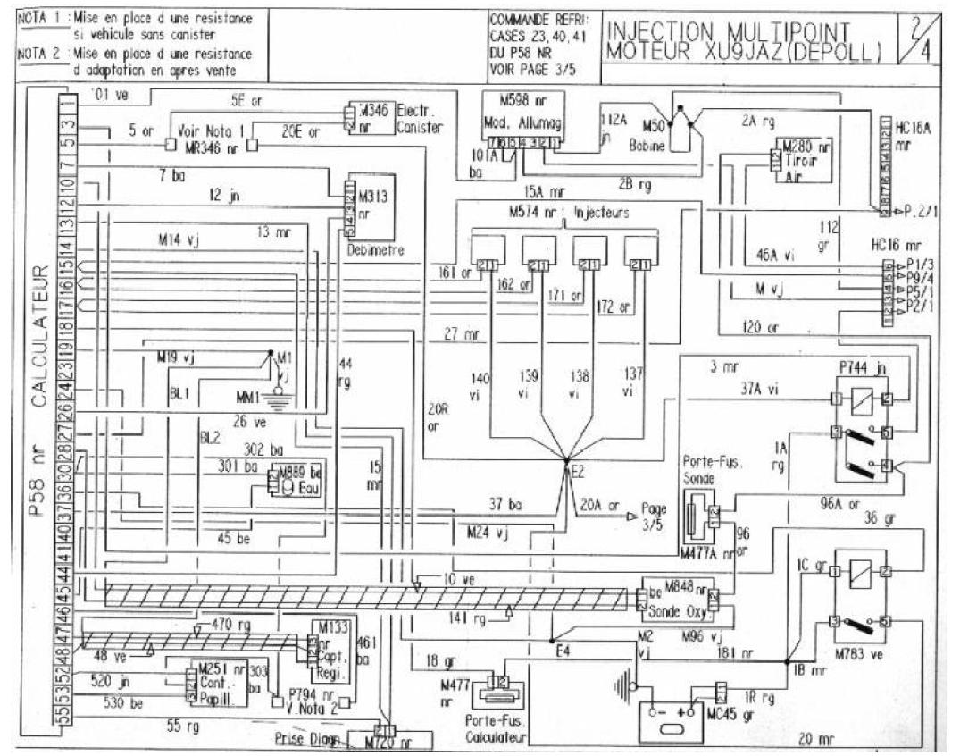

Zapájanie konektorou na vstrekovače a neznáme konektory
Re: Zapájanie konektorou na vstrekovače a neznáme konektory
snad ti to pomůže
- motronic.JPG (163.07 KiB) Zobrazeno 2980 x
No diki za schemu ale ja mám z tých francúzkych schém bordel .
Ešte tak dáku malú schému dákeho predzosilovača to hej ale toto je pre mna španielska dedina
no tak anglicky
je to poslední schéma. Chtěl sem sem dát jenom fotku ale pak se to nedá přečíst
relátka jsou pod číslem 19 a 20manko píše:mám na teba prosbu .. mohol by si mi do schémy zakresliť kde sú tie relátka a ktoré káble by som mal prepojiť ??, Lebo ja som fakt d***l do takýchto schém
Aha , a prečo jedno relátko má 4 a druhé 5 vývodou ked ja mám oba relátka na 5 ?
manko píše:Aha , a prečo jedno relátko má 4 a druhé 5 vývodou ked ja mám oba relátka na 5 ?
no to netušim, ale obě musí být spínací
Vždyť v návodu na přestavbu na MIčko tady na stránkách je to schéma v češtině i s popisama.
mne by nepomohlo ani keby mi to niekto prečítallebo som magor do takýchto zložitých schém
No pokúsil som sa vyrobiť si relátko ..lepšie povedané poupraviť
zajtra ho odskúšam som zvedavý
