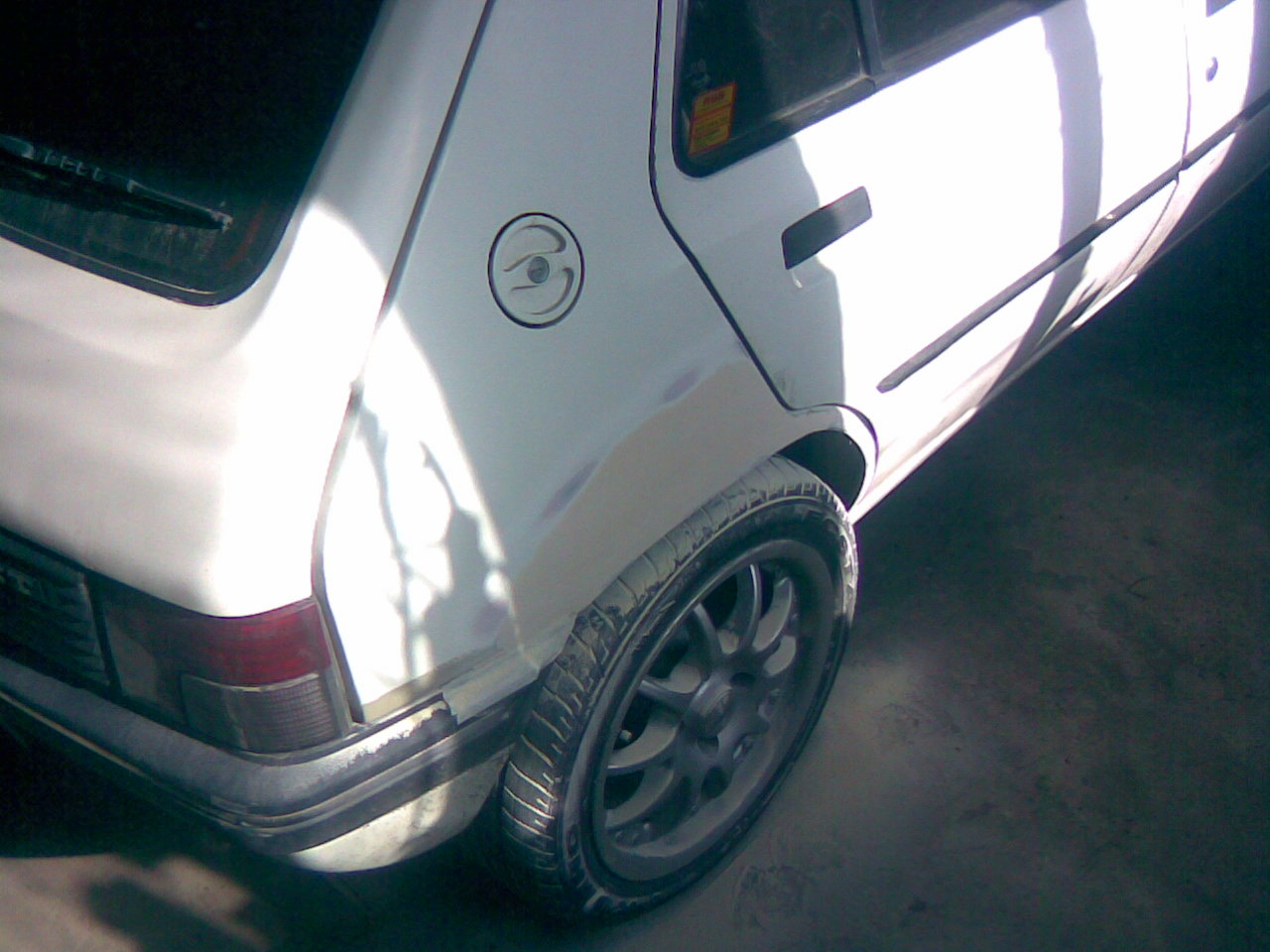

Ahoj tady je mas já to dělal rozpínákem protože jsem nemel vytahovačku kámoš mi ji sliboval ze mi ji přinese nosil mi ji 3měsíce už mě nebavilo čekat tak jsem to udělal rozpínákem jsem to vytahnu a pak zaklepal a le lepši bude když si seženeš vytahovacku budes to mit presny a na obou stranach ja to pak překitoval ještě to nemam dodelany tet ten kdyt musim obrousit a další vrstvou tomu dam nejakej tvar snad ti to knecemu bude Lukáš.

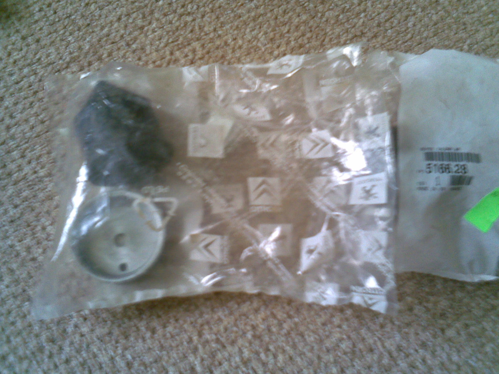

Tak dnes jsem přivezl konečně nové dorazy.. Je to jednoduchá záležitost, škoda jen, že jsou jen v originále...ale za tu cenu. Dám širokou podložku a delší šroub a bude doraz prodloužen.

To máš pravdu, ale musel bych dělat závit menší a raději i když k větší ceně tam dám origo.A tak nějak mě to ani nenapadlo hledat náhradu.
