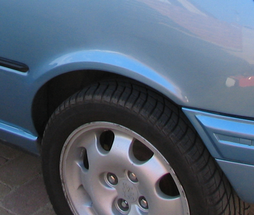

Nebo to taky jde treba takhle, bez pouziti vytahovacky :
zadni lem.png (280.95 KiB) Zobrazeno 4032 x

Tak to je pěkné, a jak je dělaný?

Jsou to navareny vnitrni podbehy ze Shade :roll:
Ale neptej se ktery, uz si to nepamatuju, musel bych se zajit podivat do nejake prodejny kde je jeste maji :m:
V podstate by to slo udelat i z lemu golfa :)

Vypadají takhle na foto pěkně, škoda, že nejsem ale příznivcem zásahu do dobrých orig lemů...prostě časem to stejně hnije...

Semir píše:Vypadají takhle na foto pěkně, škoda, že nejsem ale příznivcem zásahu do dobrých orig lemů...prostě časem to stejně hnije...
no prave me radily at tam navarim lemi z golfa ja nechtel zasahovat do karoserie kdyz je zdrava

No mam to uz 5 let a nehnije ;-)
