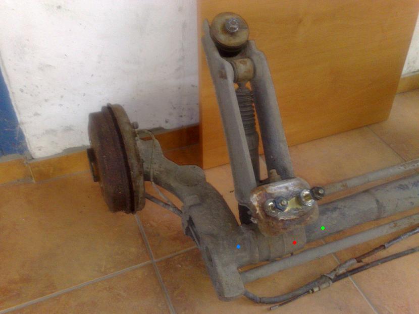

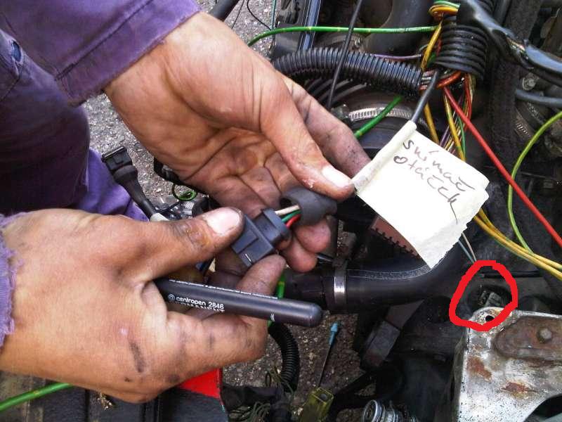

ešte poznámočka. kde to treba presne navŕtať? kde je červená, zelená či modrá bodka
