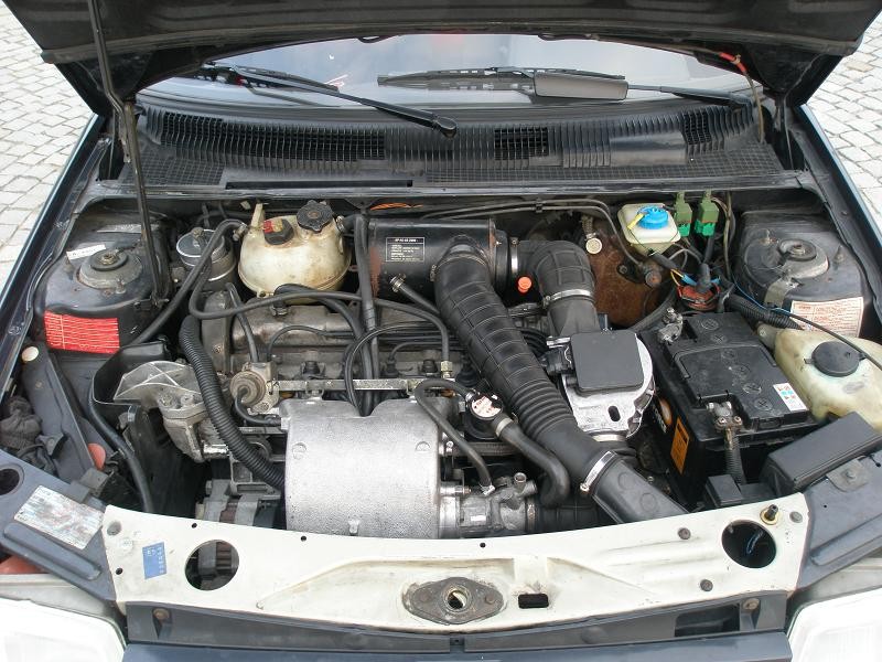

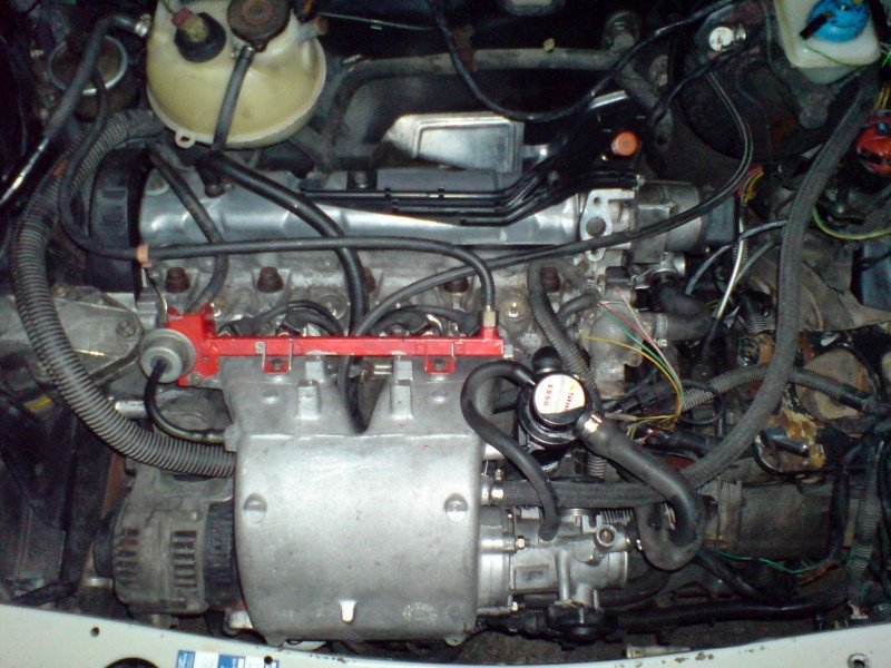

Pánové, tak zítra se jedu na ten kousek podívat do Jihlavy, bohužel fotky nemám na tu identifikaci motoru....., takže jak tu někdo psal, omrknout zadní brzdy, zda tam jsou kotouče a ne bubny.....pokud budou, tak to holt budu muset vydržet..... a pak čirou náhodou, nemáte někdo fotku, kde je vidět váha vzduchu - ta šišmatá:-) a nebo ten rozdělovač bez té podtlakové regulace..... ten motor uvidím poprvé v životě, ať kouknu a vidím.....
ev. jsem si tady na foru půjčil jednu fotku motoru, může mě to tam někdo označit, nebo navést....prostě jednoduchý návod pro blba:-)

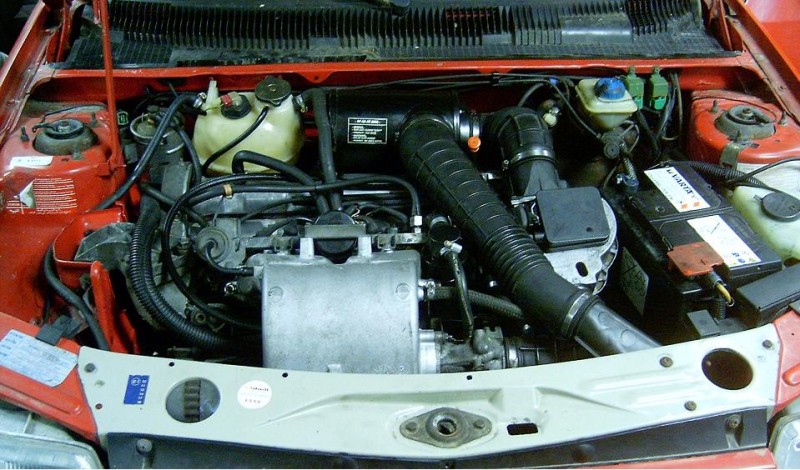

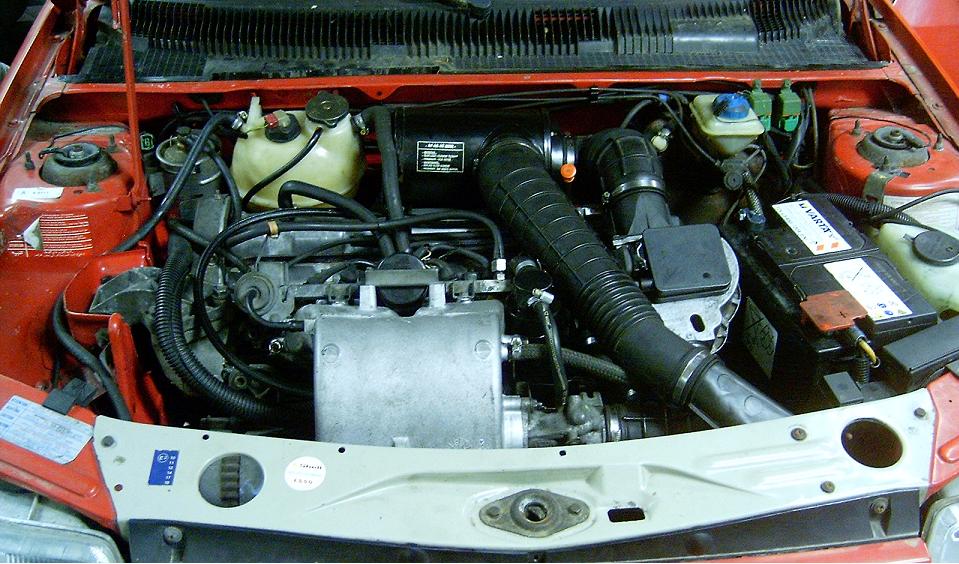

zrovna tady na te fotce nemas tu vahu vzduchu
Re: Koupě 205 1.9 gti

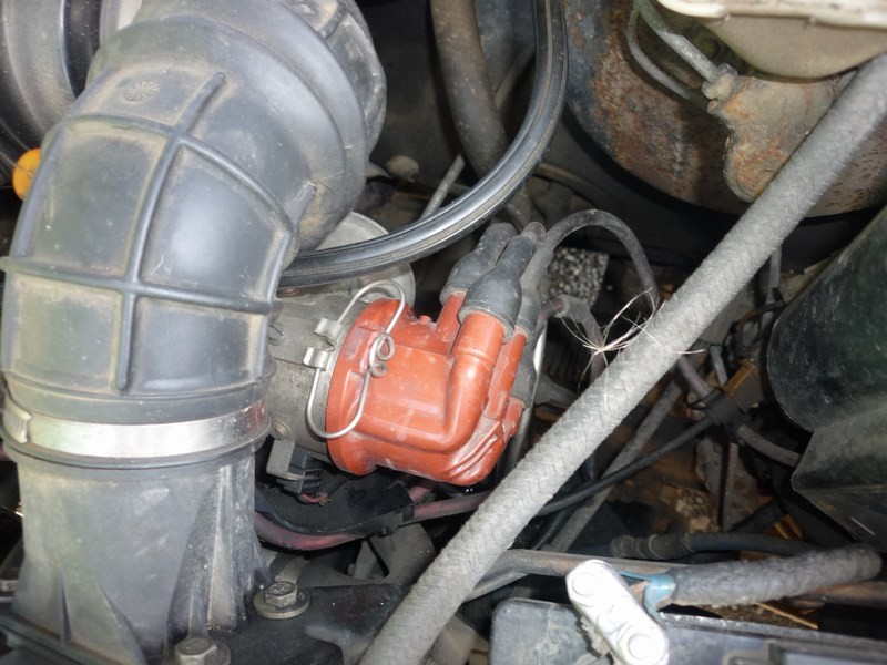

tak sem hledal až sem našel :m: NO rozdělovač sice vyfocenej nemám, ale poznáš to podle toho, že motronic měl vždycky černý víčko a hlavně zezadu nemá takovej talíř (komora podtlakový regulace předstihu.
Ještě je rozdíl podle toho, z jakýho roku to je. Tušim že do 90 to mělo cívku za baterkou a potom jí už dávali na sání. A od roku tak 92 je kryt na rozvodech plastovej, předtim byl plechovej ;-)
prostě váha na jetronicu je hranatější ;-)

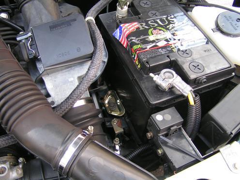

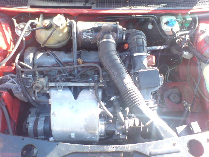

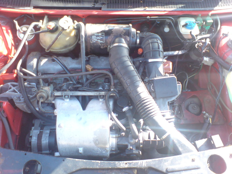

ještě se můžeš setkat s tímhle
motronic
motronic
je to se zapolováním motronic, ale už to má plastové sání dělalo se to pro modelové roky 93-94

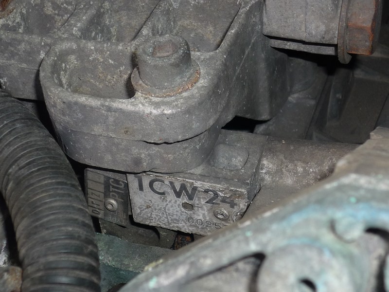

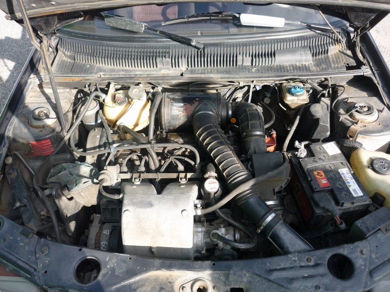

Tak pánové, měli jste pravdu.........bohužel.... :roul: . Návštěva Jihlavy proběhla, fotky motoru jsem udělal, ale je to špatný, je to špatný, je to špatný....rok 87 se opravdu projevil na částečném pozinku, všechny rohy a lemy už jsou načaté, někde víc, někde méně (dveře, blatníky, zadní dveře), ale takový ten lišej je skoro všude, zadní spoiler pod nárazníkem toho je jen polovina, zbytek uražen i výfuk uražen...ten už tedy navařen zpět. Dle majitele začalo něco bouchat na přední nápravě, prý čep, takže sleva z 13 500kč je možná......Pohled do motoru - víko je celé od oleje, vše je dost zoxidované a je tam vidět i dost rzi v rozích u kastle. Vnitřek - obě přední sedačky nejen že nejsou z GTI, ale obě jsou potrhané, šaltpáka je zničená, palubka u spolujezdce něčím poleptaná. Vzadu se nachází ohromné dvoukřídlo (ač toto nemám rád, tak je ocela hezké), majitel v čr je údajně už třetí nebo čtvrtý....dotaženo z D v roce 1991 (TP jsem neviděl). Nechci to majiteli hanět, ale fotky a realita je obrovský rozdíl, osobně bych to viděl na dolítání po vsi (nebo vyndat motor, dle majitele by měl mít 125 000km, jenže by měl mít.....) a nebo na díly na starší model....ale dlouhodobě.....velké investice. Škoda, moc jsem se těšil, že dnes vstoupím mezi vás šťastlivce s GTI, takže pokud něco pěkného uvidíte a bude to mít nápis 1.9 gti :car: , tak dejte echo.....strop bych viěl tak kolem 20-30 000kč, opravdu max. Fotky přiládám, kouknte na ně a prosím identifikujte zda se opravdu jedná o 1.9 gti 88kW. Díky a pěkný zbytek léta.
