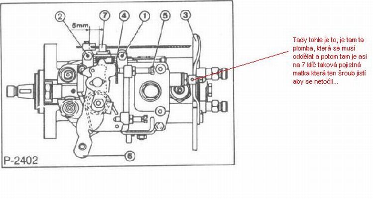

No záleží jaké má kdo čerpadlo... Já mám tohohle boscha a je to tady....
Po obohacení směsi se zvýší i trochu volnoběh, tak to musíte snížit... hodně zdaru :car:

Kubis09 píše:No záleží jaké má kdo čerpadlo... Já mám tohohle boscha a je to tady....
změna, ta pojistná matka je na 13 klíč asi... jen tak pro upřesnění, na 7 je tuším ten šroubeček...

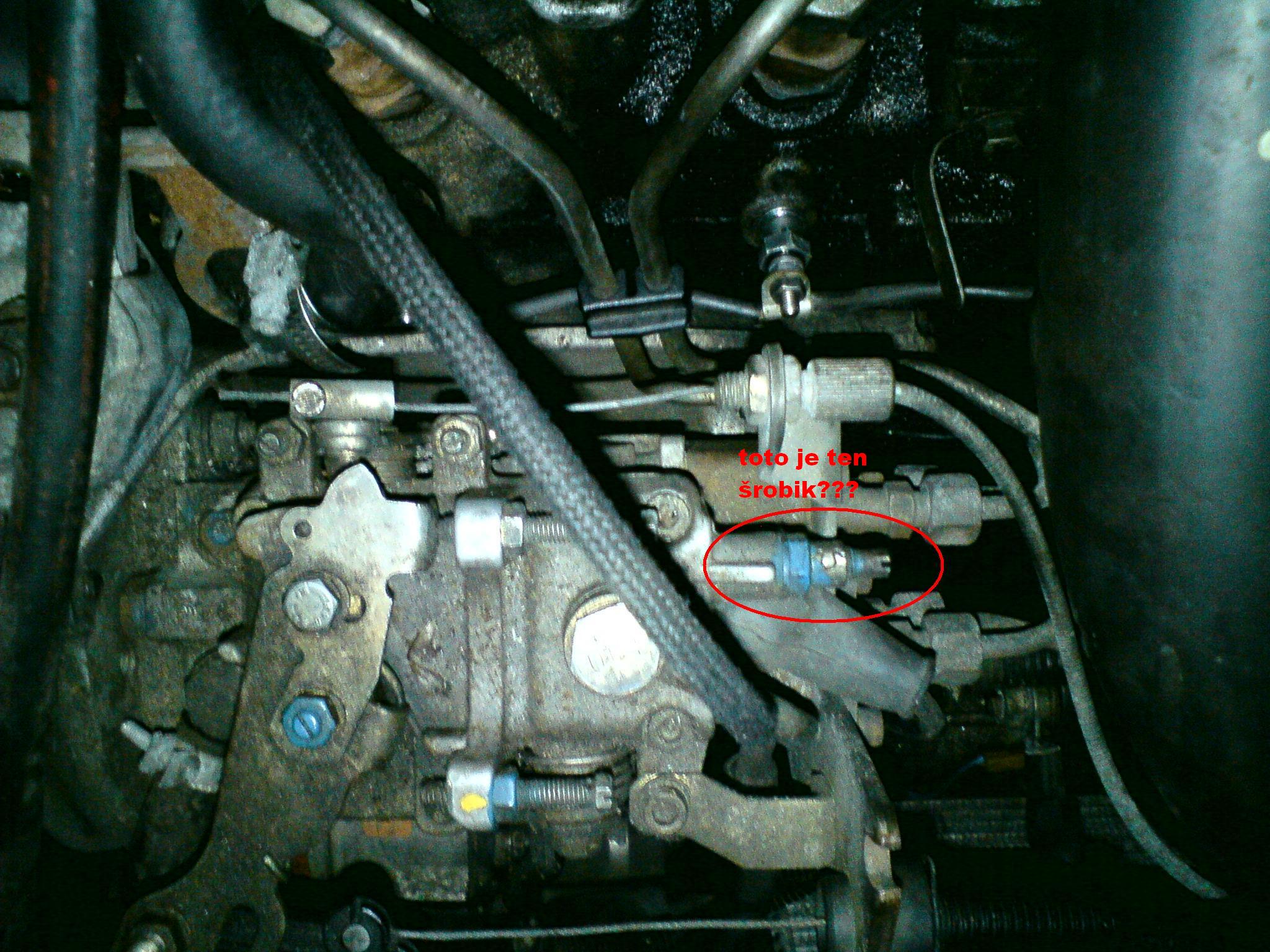

toto je ono???
Kubis09
Příspěvky: 171
Registrován: 03 úno 2009 20:52
Skutečné jméno: Jakub
Bydliště: Zlínsko :-)
Re: Odlehčení 205 1.9D
Příspěvek od Kubis09 »
nero137 píše:toto je ono???
Ano přesně to je ono, návod jak na to, už tam máš...... :car:
