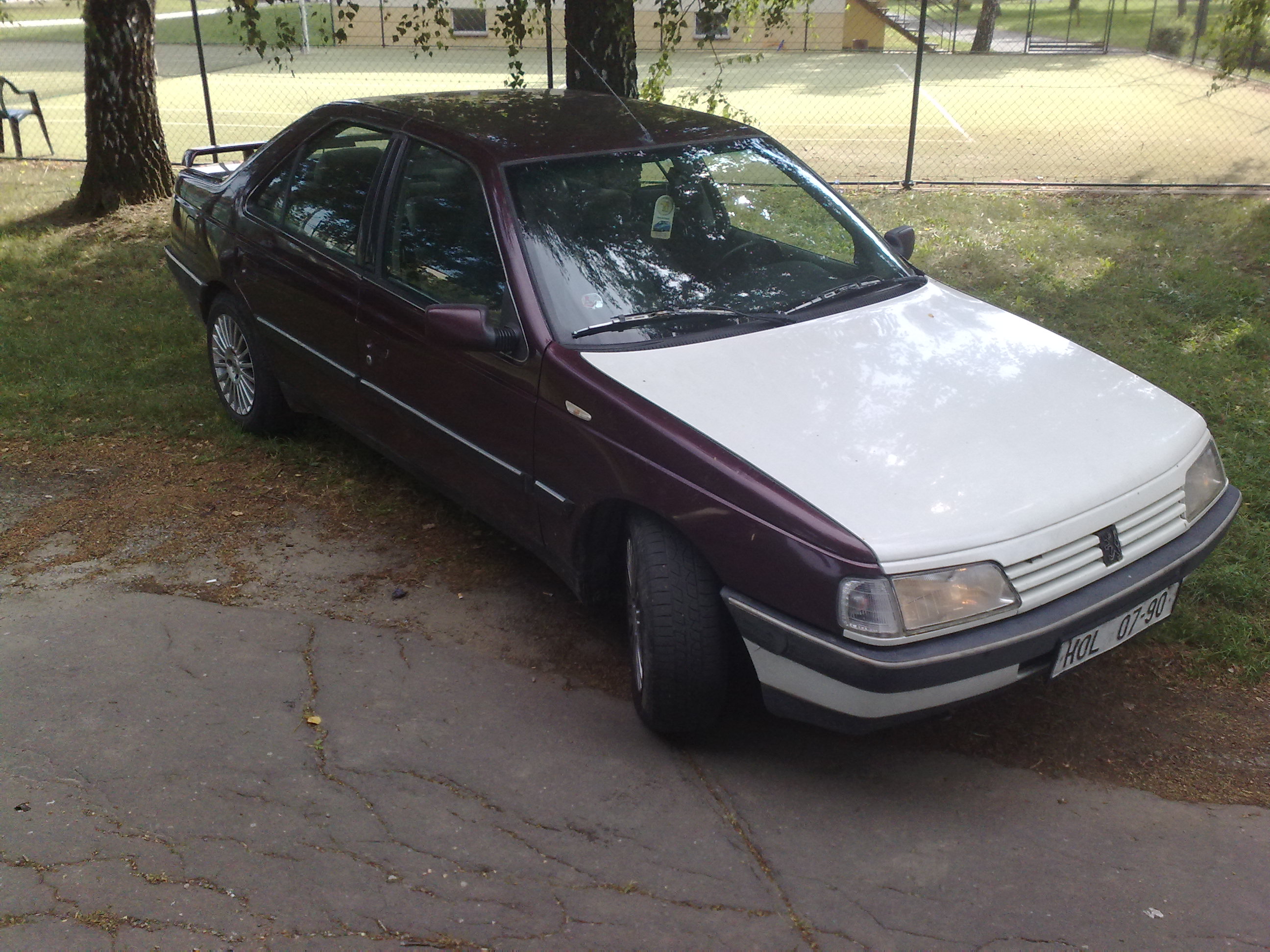

kapota je obyč barva, metlou to musím přestříkat
kolik laku?
