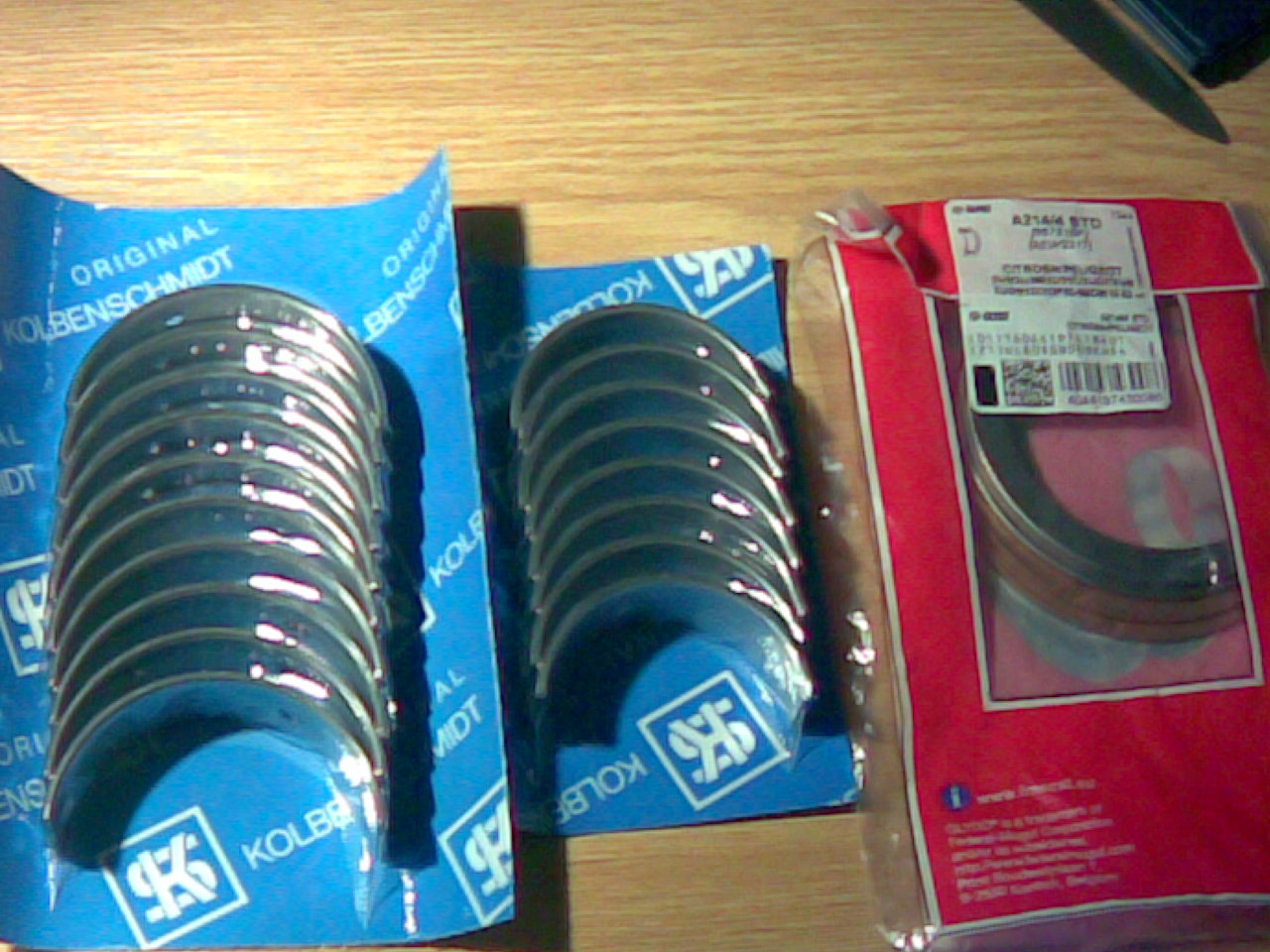

po nadseni z dnesniho rana, kdy dorazily salky na kliku a ojnice, cele odpoledne v garazi, mazleni s blokem a nezneho ukladani kliky do bloku na nove loziska z niceho nic prisel obrovsky vybuch vzteku... Pisty, na ktere sem tak dluho netrpelive cekal a tezce zaplatil, su spatne obrobene, nevim lesti ten sulek kakaovy neumi merit supleru nebo co, ale kvuli 1(jednomu!!!)mm nejde protocit klika... Takze zitra rano sedam do auta, a dam mu takove kakao jake este nepil, a pokud to nepredela do 5 dni, tak mu to omlatim o hlavu...

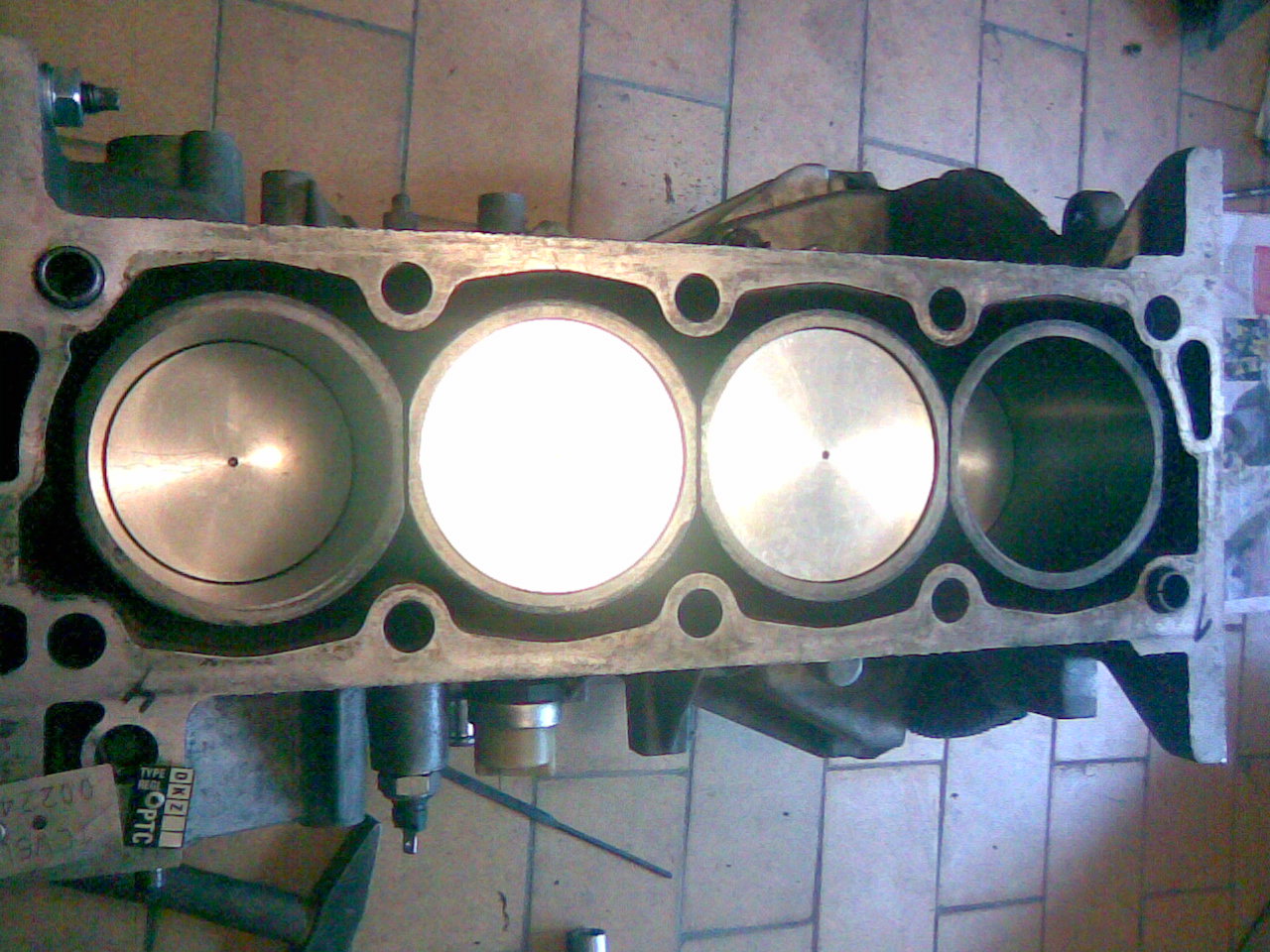

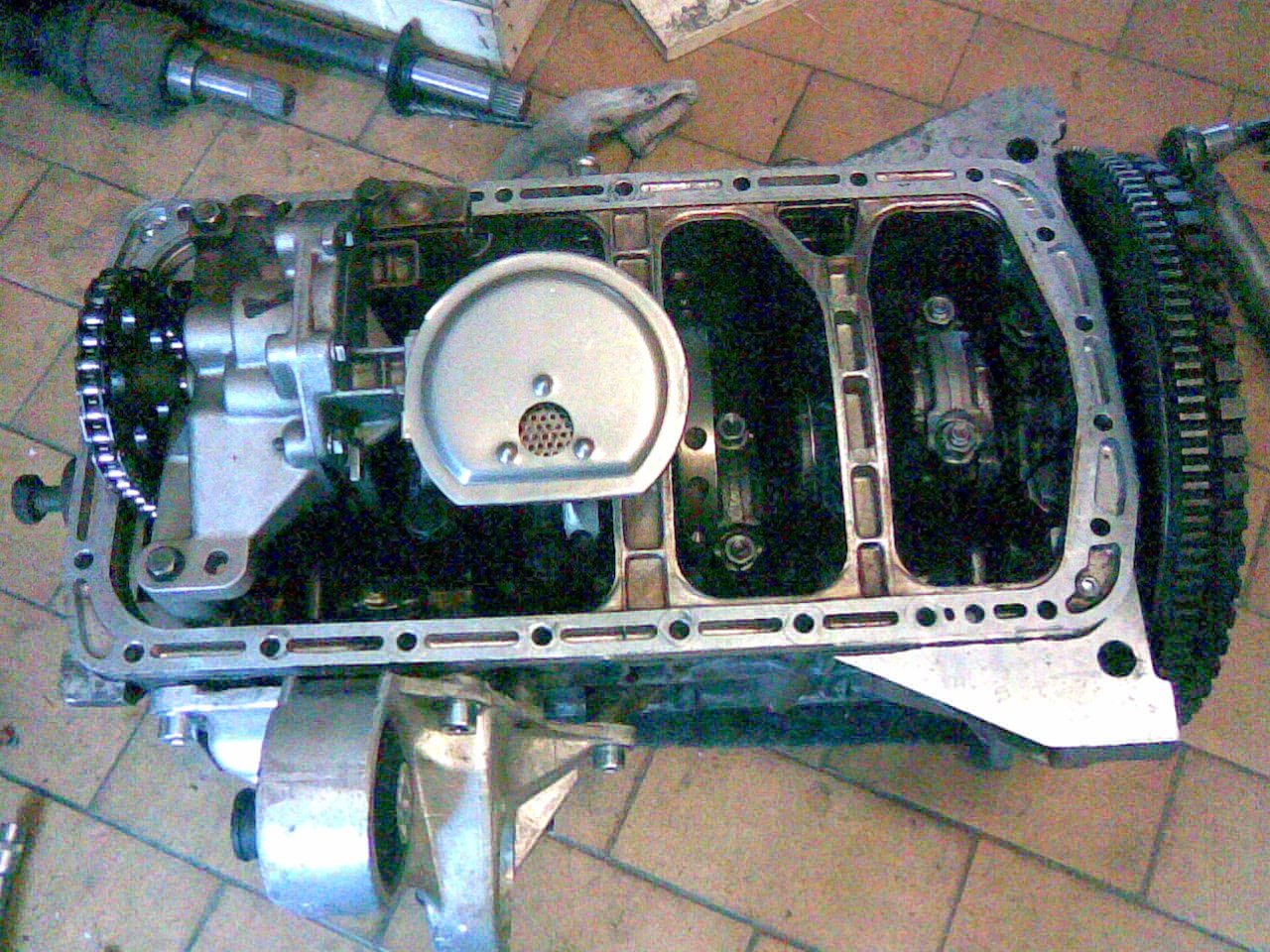

Re: 205 Rally - GTI

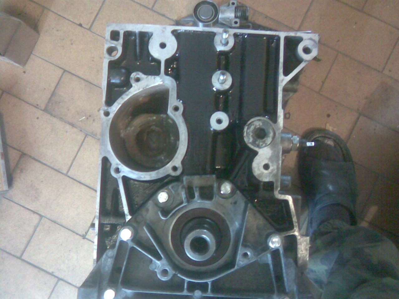

maly krucek vpred: opravene pisty
a usazene v bloku spolecne s vlozkama, olejovym cerpadlem a mezikusem mezi blok a vanu...

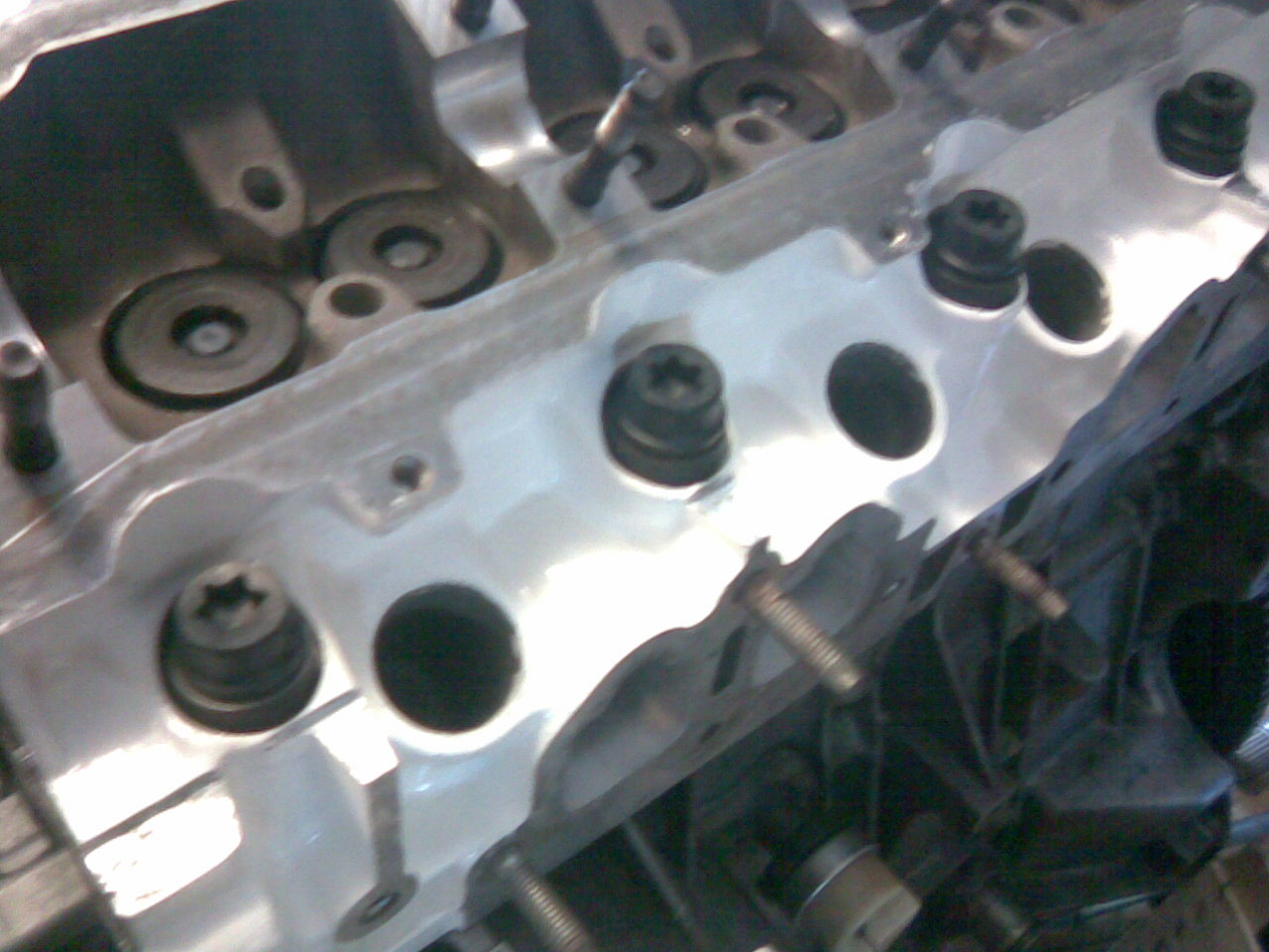

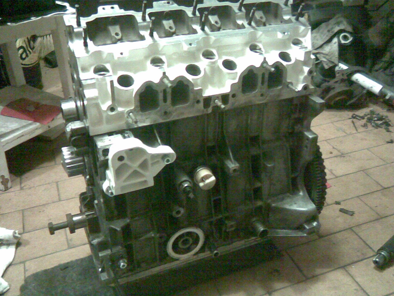

tak sem konecne trosku pokrocil, spodek takrka slozeny, cekam az uschne natrena vana, a hotovo...
a slozil sem ventily do hlavy, konecne sa to zacina poradne hybat...
A tady mam nachystane nejake dily na montaz... Býlí Pežó "tů ou fajv, van pojnt najn, dží tý áj / ár ár" - PRODÁNO

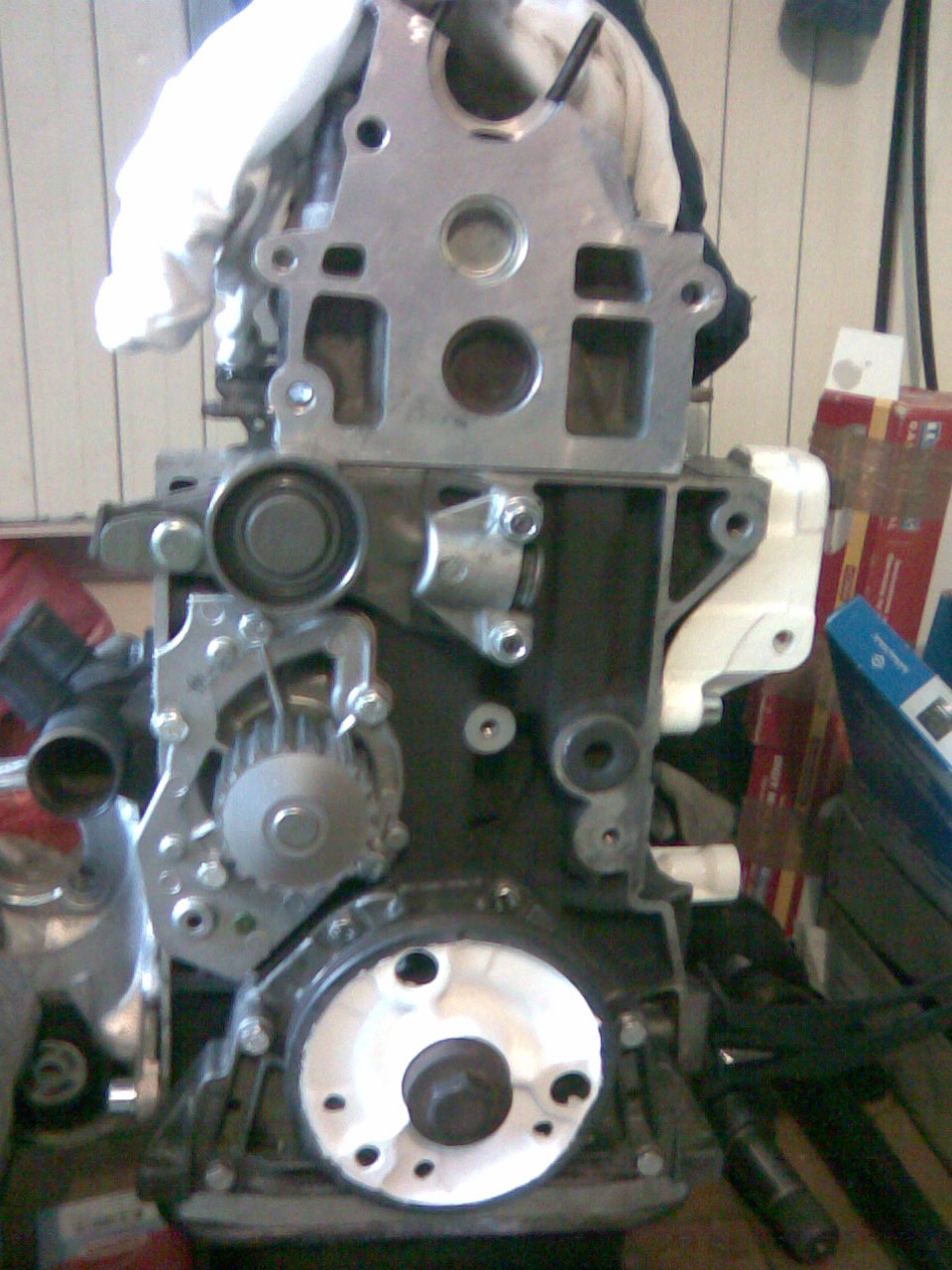

zacina mu to docela sluset, co rikate ?
a pustil sem sa uz aj do prevodovky, zkontrolovana,pretesnena + nove sruby pritahle tim spravnym momentem
a profil ma taky krasny, uz aby by delal paradu v aute... Býlí Pežó "tů ou fajv, van pojnt najn, dží tý áj / ár ár" - PRODÁNO

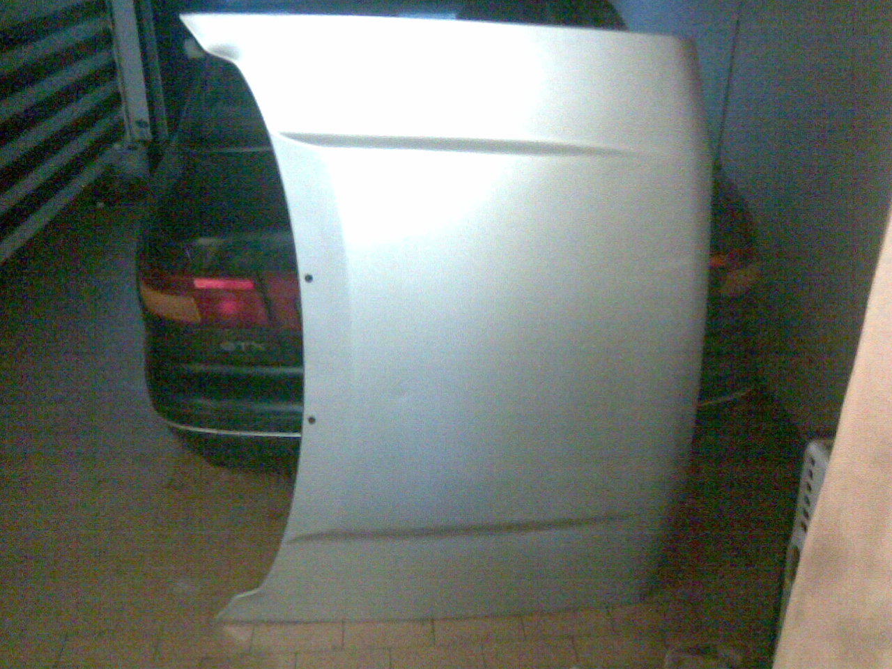

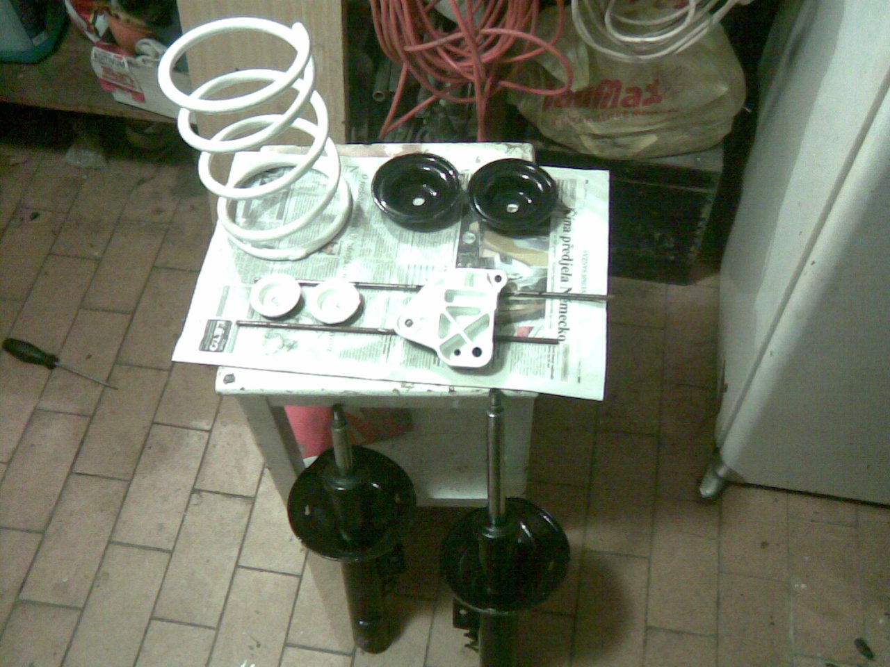

:gti:opet pokrok kupredu
Nove svetla, blinkry a horni ulozeni tlumicu
A kapota automat Býlí Pežó "tů ou fajv, van pojnt najn, dží tý áj / ár ár" - PRODÁNO

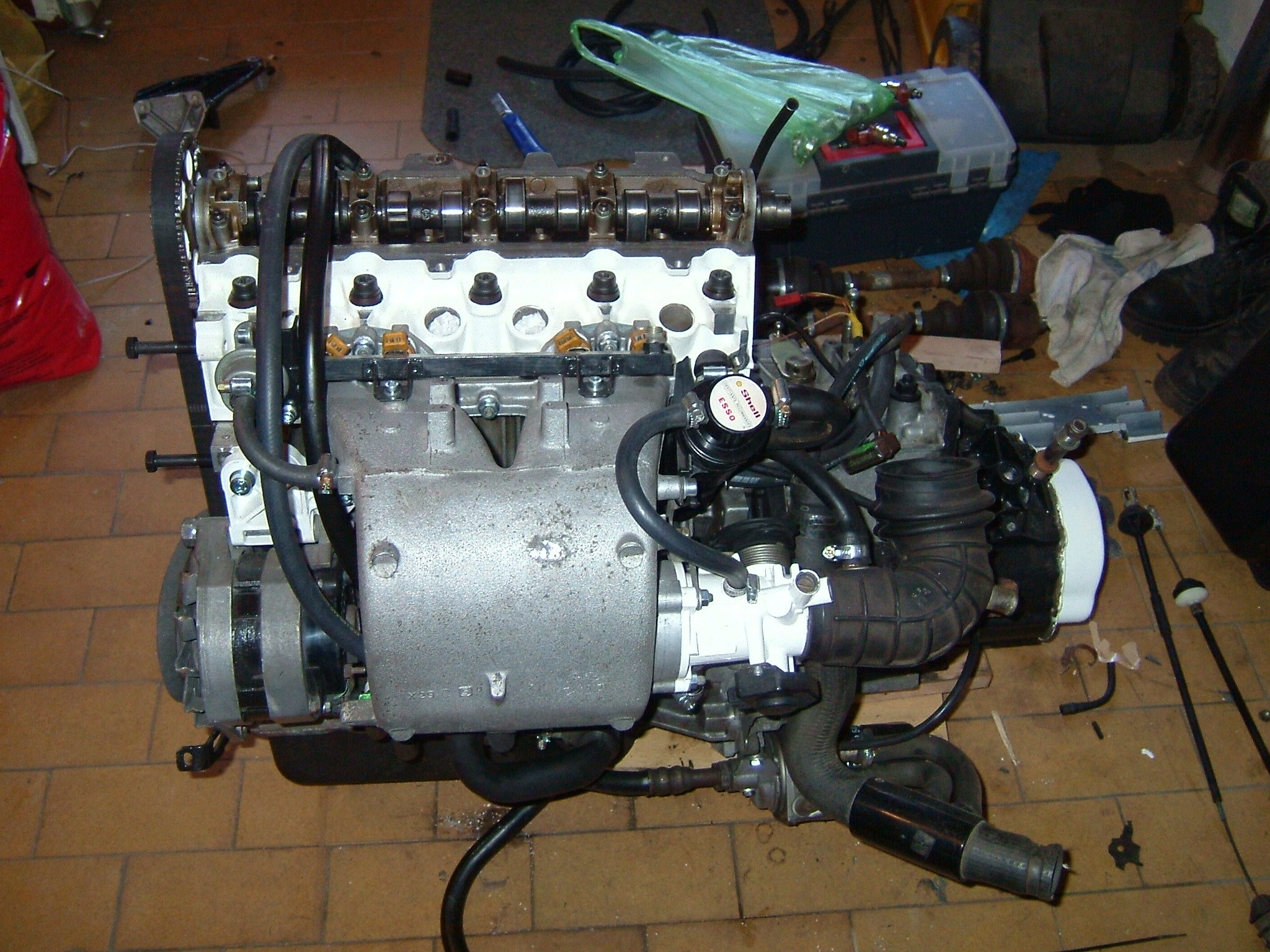

tak mame nalakovano, este nevylesteno, lestit sa bude az po vymene motoru, doda to autu smrnc... Dost kecu, radsi par fotek...
Milhaus, vypada to bajecne, este prelakovat matem a hotovo...
A tresnicka na dortu, motor pripraveny na montaz...

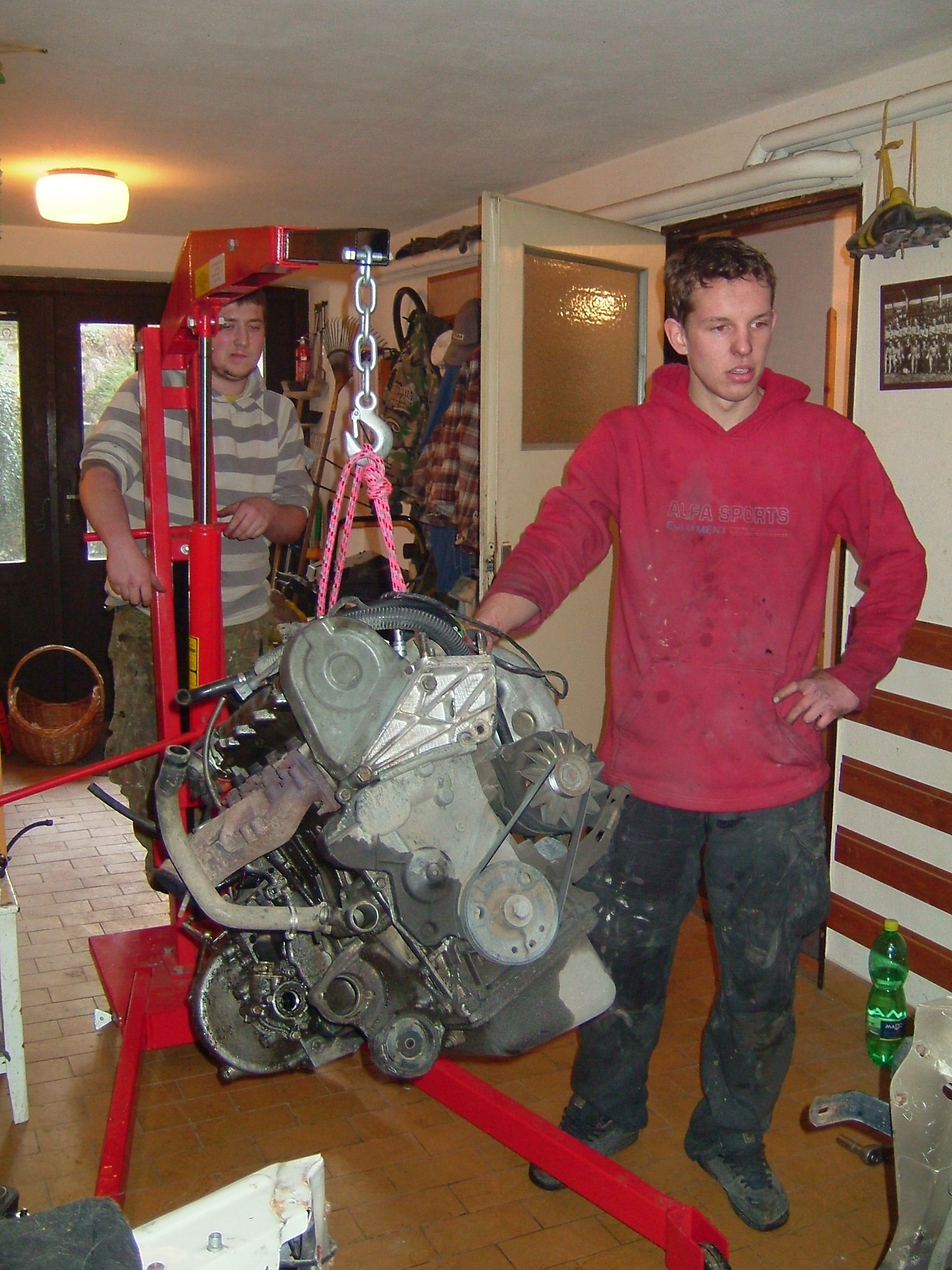

Po vybornem (pro me premierovem) srazu, pohodove ceste domu, cele noci stravene v ulicich odklizenim padlych stromu sem rano po probuzeni zjistil, ze sem v tom spechu zapomel vypnut cerpadlo... Takze baterka kaput, jeden pokus o roztlaceni na zpatecku ( neskutecna chyba, jak sem zjistil o pet minut pozdeji ) bez kyzeneho vysledku... Zatlaceni do zbrojnice, nastartovani pres startovaci vozik, a nasledne zjisteni, ze pri roztlaceni na zpatecku sa vyrval drzak motoru na strane u spolujezdce, praskly oka se zavity na hlave... A to sem si pri ceste domu GTIcko tak chvalil, jak ty vedra a kolony bez problemu zvladl, asi mna parchant jeden chtel poskadlit, ale toto trochu prehnal...
Takze sem auto odtahl do garaze, asi pro zmenu vytahnu motor, a zaroven udelam nejake dalsi upravy, treba ty kruzky a zatim sa vratim k seriove vacce...

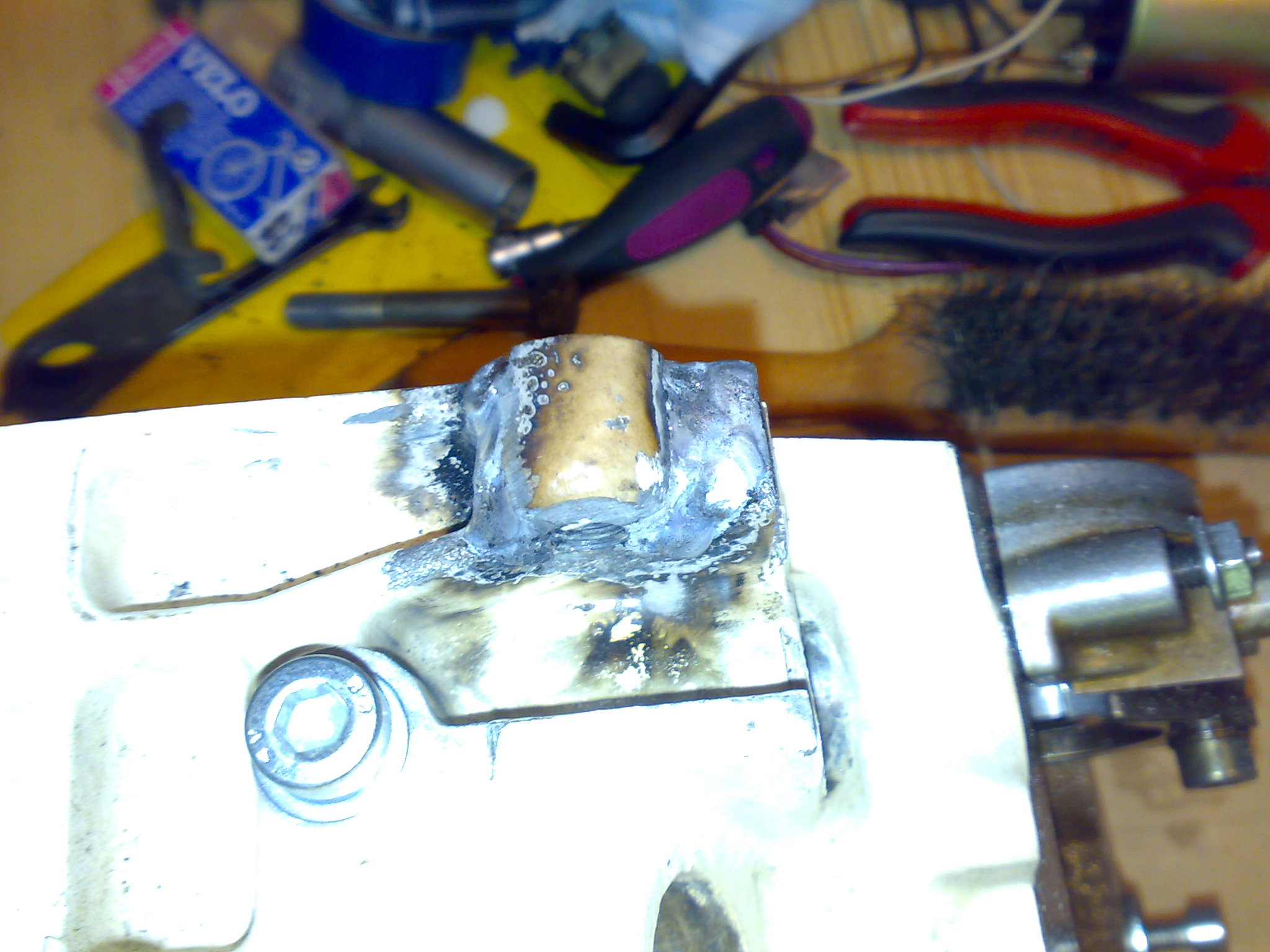

po dlouhem, usilovnem a z naproste vetsiny neuspesnem hledani sem objevil firmu, kde me privarili oko zpatky k hlave...
