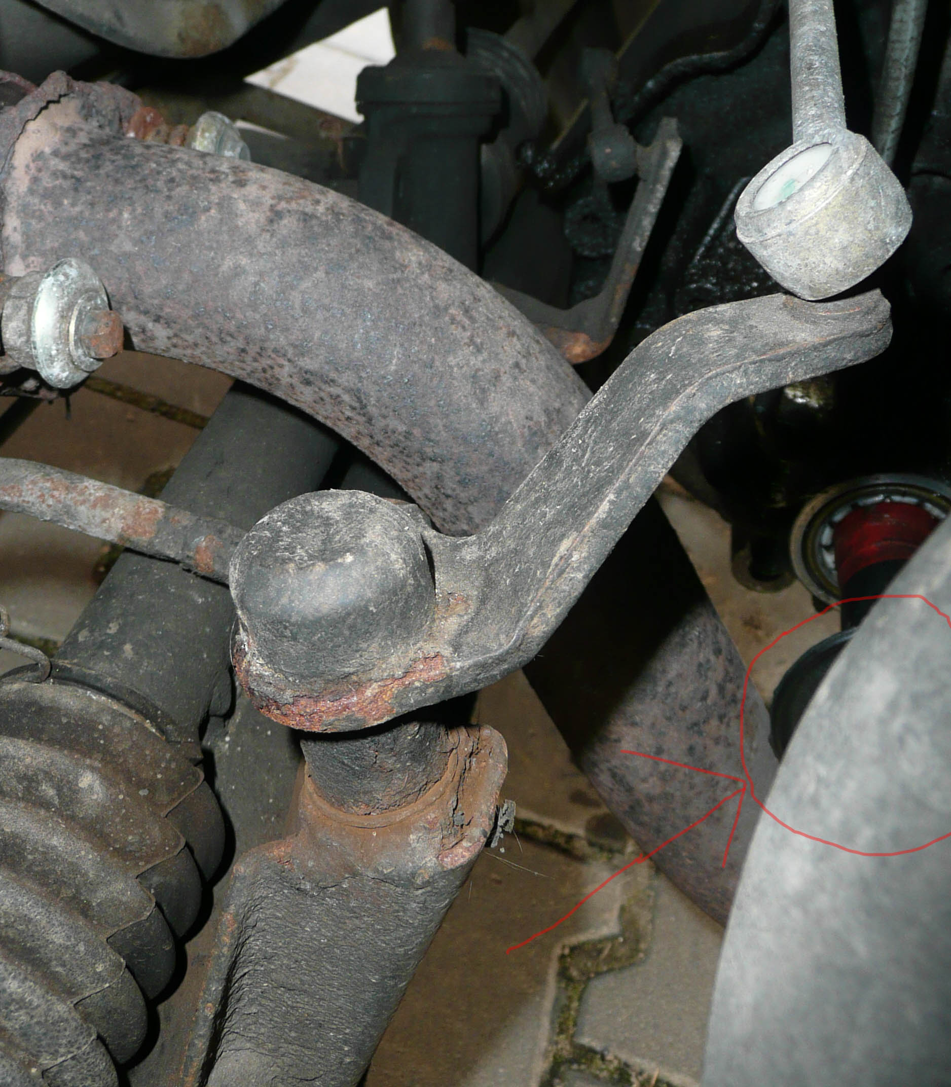

Kluci dalsi dotaz.. vsiml jsem si, ze mi na prave (delsi) poloose plandá takový úzký vysoký gumový kroužek.. jde lehce zacvaknout uplne u prevodovky. Vypada to jako tesneni, aby nesel ke guferu bordel.. ale na druhou stranu je to na tom guferu docela nalepene, tak aby ho to zbytecne nedřelo.
Zatim sem to mazl vazelinou a nacvakl k te prevodovce.. a jen chci vedet, jestli je to opravdu takove tesneni a jestli tam tak k te prevodovce patri?
Mitja
Příspěvky: 4659
Skutečné jméno: Ondra
Bydliště: Studénka-Butovice
Re: Poloosa
Příspěvek od Mitja »
nikdo to tam nemate :myslim:, ja to mel asi primo na nove poloose... ale to je zrovna ta, kterou sem menil u znameho, bo nesla za boha ven, tak si to nepamatuju, bo sem pod tim autem pri vymene nelezel.
Lubec
Příspěvky: 1379
Rok narození: 1983
tel.:: 911996666
Bydliště: Bardejov SK
Re: Poloosa
Příspěvek od Lubec »
ceece neni to nahodou stare gufero? alebo to co z neho zostalo? :fran:
V jednoduchosti je krása
Thyoridas
Příspěvky: 1422
tel.:: 721384196
Re: Poloosa
Příspěvek od Thyoridas »
ja to mam na obou dlouhych poloosach na GTI, funguje to jako prachovka, pritlac to ke guferu... :up:
