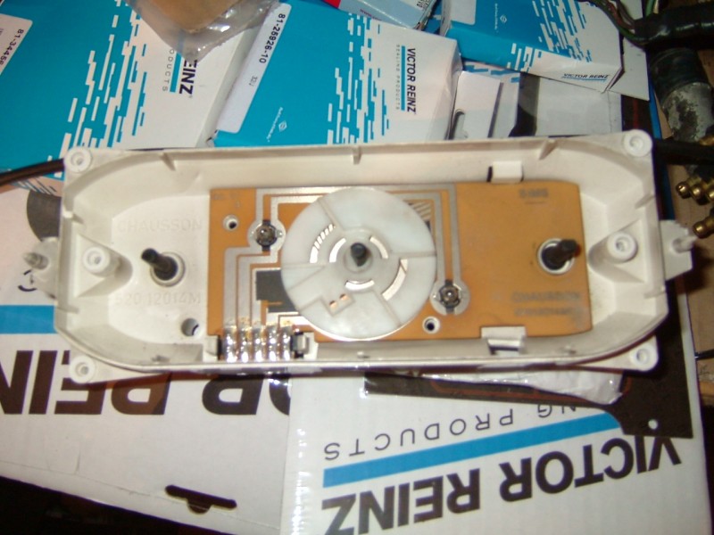

Sehnal jsi? Co jak jsem ti posílal...? TO není ono?

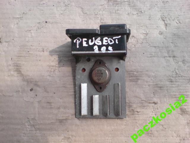

měl sem problém ztim že mi jel ventilátor pořát na plno a později sem se dozvěděl že na topení ze zadu je jedno relátko po víměně vše makalo jak mělo. Předtim jsem vymenil asi 4 ten tišťák a bylo to uplně zbytečný. Když najdu foto tak ti ho sem dám kde je to relátko vidět

Myslím si, že je myšleno toto....
Re: Tišťák ovládání otáček větráku
jj to je celé srdce řízení ventilátoru ... nejde o relé ale o tyristorové řízení otáček motoru ventilátoru ;)

WoMec píše:jj to je celé srdce řízení ventilátoru ... nejde o relé ale o tyristorové řízení otáček motoru ventilátoru ;)
Juuu tyristor, tak to je husté sem nevedel ze tam neco takoveho je :up:

taky sem měnil pořád jen regulátor v palubce, mě se pro změnu zas větrák nechtěl roztočit na velkou rychlost a pomohla až výměna toho terminátora jak píšete tam vzadu za radiem :up:
