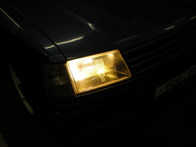

dostal vice Wattove zarovky se zabarvenim do zluta a v realu vypadaj moc pekne
- DSCN4345.JPG (34.96 KiB) Zobrazeno 8373 x

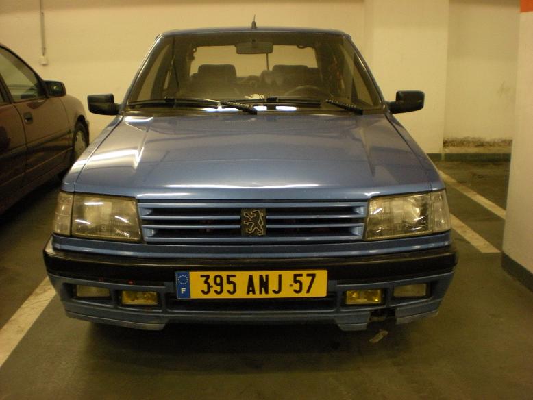

a srazove spz dokud nebudu mit originalnejsi
- DSCN4346.JPG (63.88 KiB) Zobrazeno 8376 x

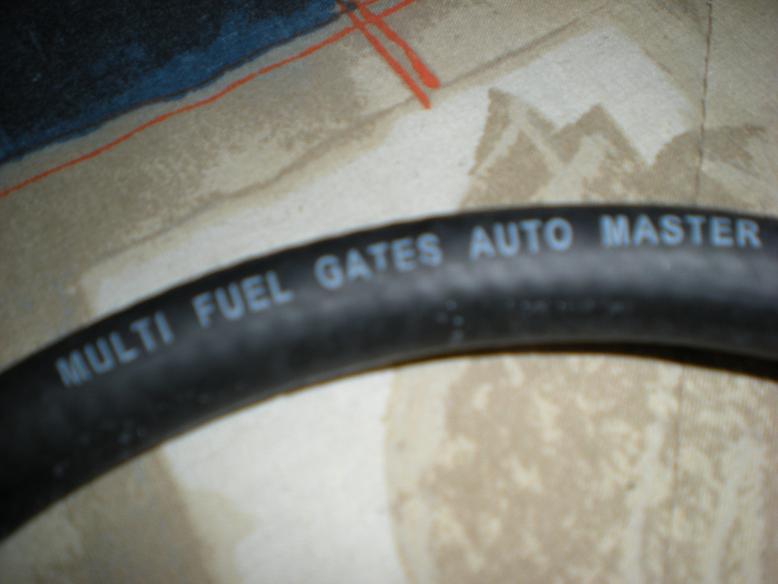

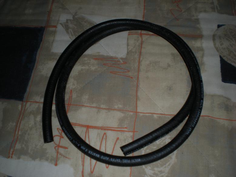

dnes sem poridil nove palivove hadicky a uz je jen nandat na auto a bude snad zase klid
- DSCN4349.JPG (54.52 KiB) Zobrazeno 8286 x
- DSCN4350.JPG (47.44 KiB) Zobrazeno 8283 x
