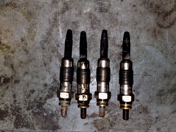

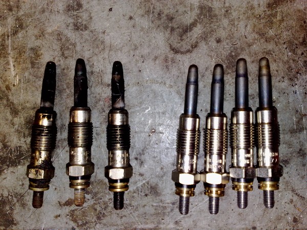

Tak já ti odpovím za kluky co tady psali mám podobný problém ,ale už je v brzkém řešení.Tak pokud máš všechny žhavící svíčky v pohodě a žhaví ti což by jsi zjistil že když ti nebude fungovat jedna tak po nějaké době točení motoru ti motor chytne a bude dost kouřit ale pokud nefungují 2 a více tak ani náhodou to pak jedině roztahem za jiným vozidlem a potom co ti chytne motor se po chvilce nebo po přidání plynu přidá i ten válec bez fungující svíčky.Ale tvůj problém je určitě v tom že máš jeden střik asi přicpaný nebo už nedostatečně fungující třeba kape vstřiky u 1.8 a 1.9 Diesel by se měli měnit doporučeně po 300 tisících km tak je tak jejich průměrná životnost a doporučená výměna.A když po nastartování přidáš plyn tak tam dáš větší tlak a tak jde i pořádně nafta do vstřiku a motor jede naplno a po chvilce se ti to srovná.Mě to dělá teď momentálně taky.Já budu určitě měnit vstřiky jak to jen půjde(ale cena kolem 2200,- a výš za jeden) protože vím ,že už přejíždím na Bedřichovi vysoko nad těch 300tisíc km a ty můžeš skusit dvě varianty. Na trhu existují přípravky na čištění vstřiků a palivové a vstřikovací soustavy které se přidávají do paliva při tankování či vymontovat vstřiky a nechat si je zkontrolovat a vyčistit v odborné dílně třeba ultrazvukem to jsou levnější varianty a pokud pomůžou tak můžou i třeba jenom na čas pomoci.Tu první variantu jsem použil v září a v pohodě to bylo cca 3měsíce a teď to začalo zase zlobit a dělat to co předtím a navíc před týdnem mě odešli 2 žhavící svíčky tak se poprvé v mém životě stalo že jsem Peugetka nenastartoval. Fotky jich ti přikládám a určitě podle konektorů poznáš které nefungovali a pokud by jsi je měnil tak doporučuji koupit od firmy Bosh ty vydrží min.100tisíc Km mě vydrželi přes 136 tisíc km než se mě tohle stalo. Jinak jiné a jiných firem průměrne kolem 50tisíc km.Snad ti tohle pomůže a vyřešíš tento problém.
