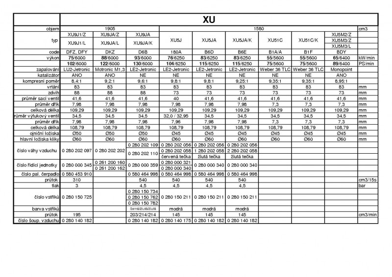

z francouzských stránek na který jsem tu dával odkaz jsme udělal takový výcuc toho nejdůležitějšího a zaktualizoval moji tabulku. Chtěl bych vás poprosit jsetli by jste mi pomohli s těmi údaji které nemám doplněný týká se to hlavně motoru 88Kw.

cislo striku u 88kW je 0 280 150 762 :urg:
Re: P205 motory
a jsou tmavě žlutý ;-)

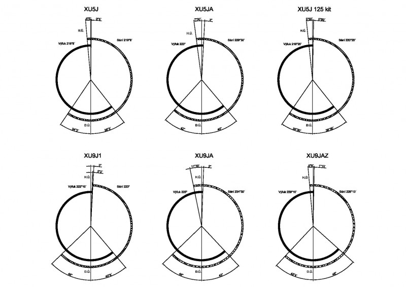

pro ty co by zajímalo jak jsou časovaný vačky u GTI motorů
