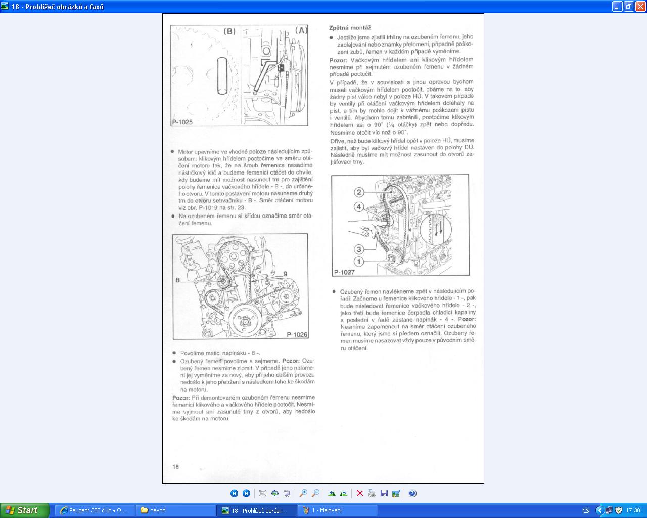

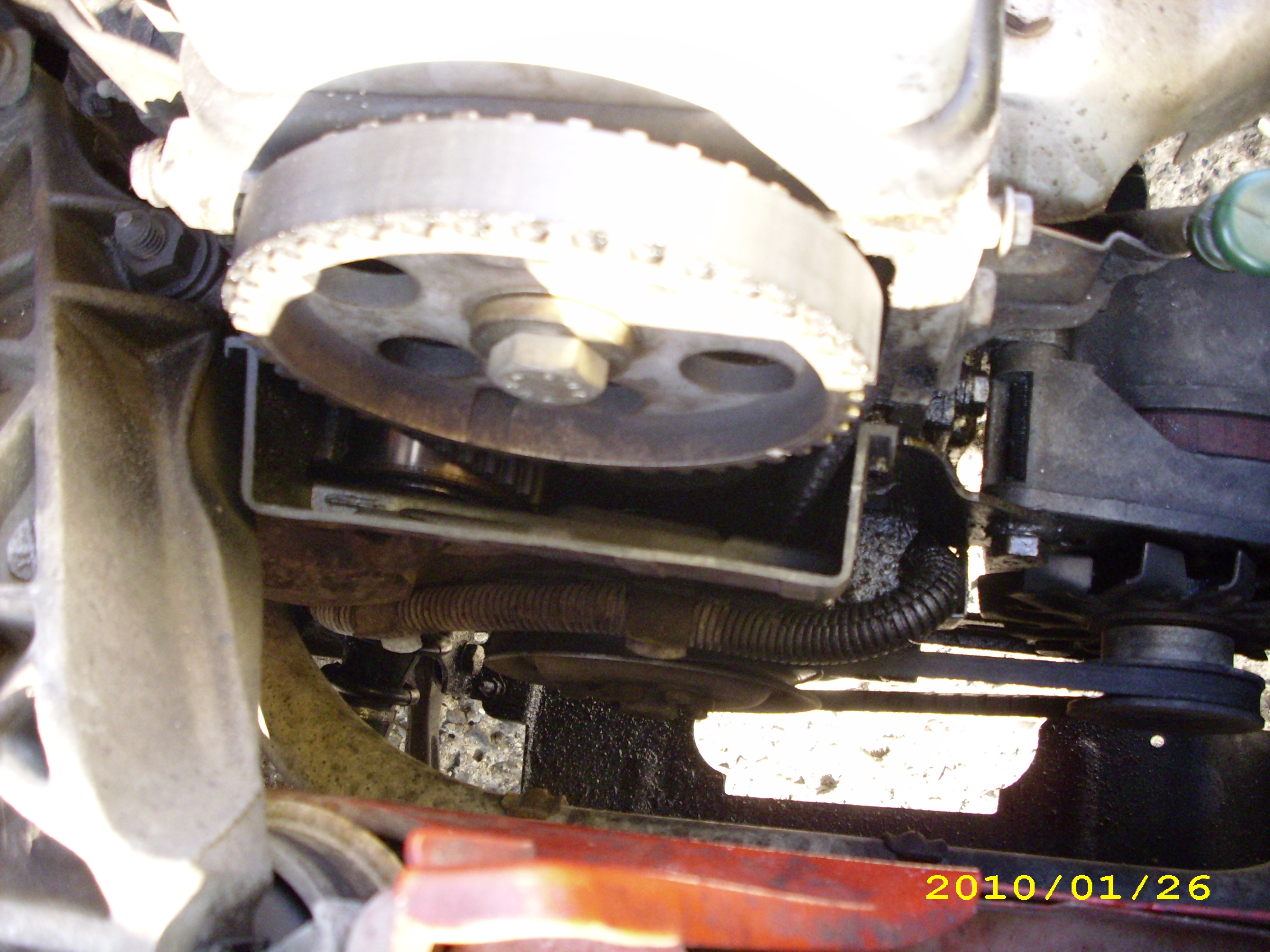

Tak jsem nafotil to místo co je ten rozvoďák.
Třeba se něco dozvim více :-)
Re: rozvoďák
je to jednoduchý, sundáš řemenici dole co pohání alternátor, a všechny plasty okolo (tušim že 2) potom otáčíš motorm, až se budou dát prostrčit těma otvorama šrouby. Pak stačí povolit matku na excentrickym napínáku a vyndat řemen. Já bych ještě vyměnil vodní pumpu. Pak tam dáš řemen, napneš excentr ( kdo to umí to dělá od ok, správně je na to přípravek se závažím) a pak vyndáš kolíky a motorem párkrát rukou protočíš a opět zkusíš aretační díry a když to sedí tak je to hotový
