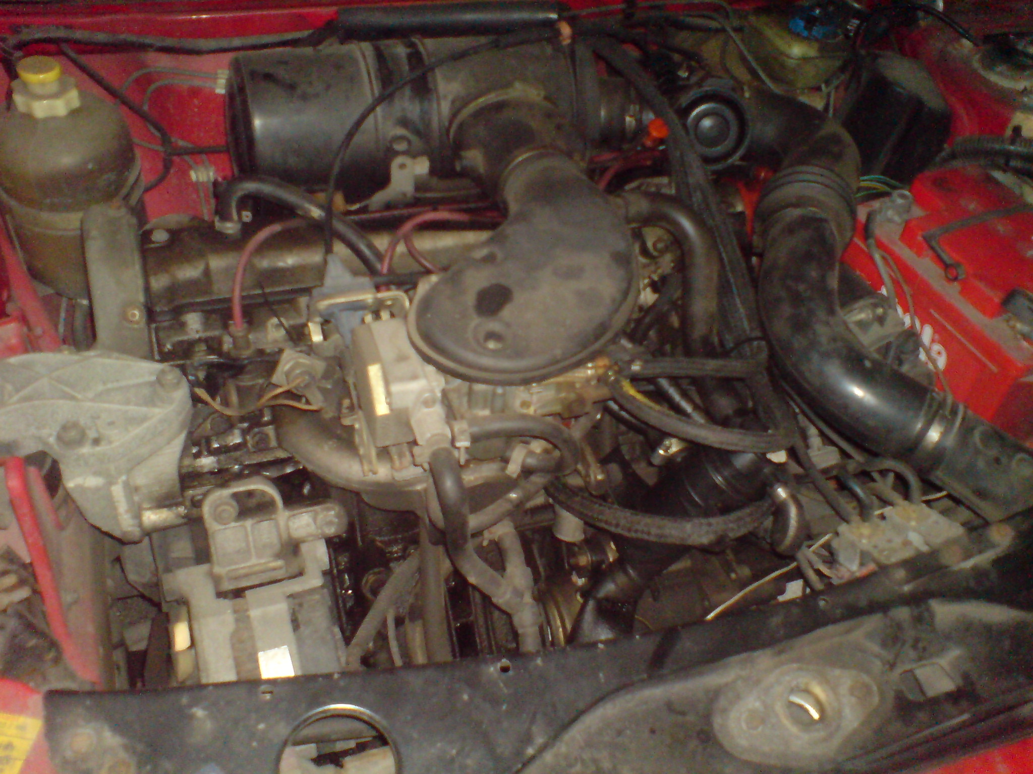

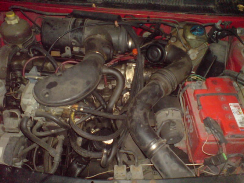

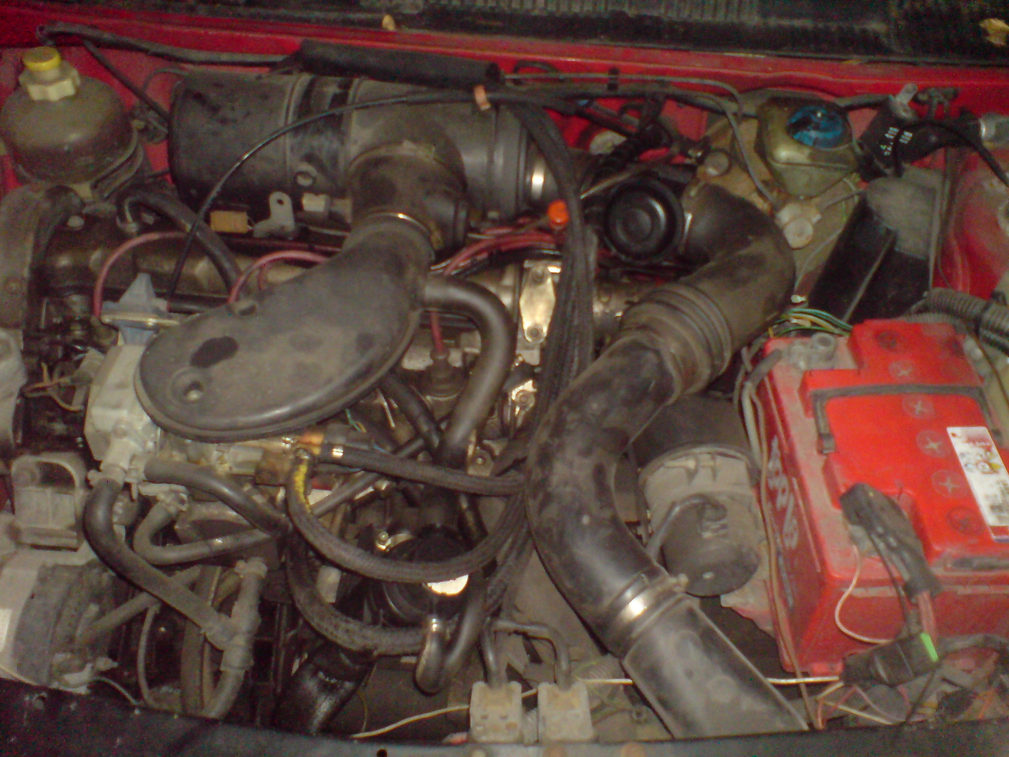

do openu se ale dávala 1.9. nejlepší bude, když sem pro jistotu dáš fotku motoru.
muff
Příspěvky: 63
Registrován: 03 říj 2009 19:55
Re: typ motoru
Příspěvek od muff »
tak tady to je
Re: typ motoru
to je podle mě 1.6 jednobod
muff
Příspěvky: 63
Re: typ motoru
Příspěvek od muff »
jo je to 1.6 jednobod...to vím taky ;-) ale nesedí mi ten výkon 76kw co mam v tp
Re: typ motoru
a neni to náhodou XU5CP, čili karburátor s elektronickym řízenim a katalizátorem :myslim:
muff
Příspěvky: 63
Re: typ motoru
Příspěvek od muff »
:myslim: no to si myslí i tatulda :m: a kat to mělo tak je to nejspíš ono..ale takový výkon by to nemělo mít ne??
Re: typ motoru
no to má jenom 54kW ;-)
muff
Příspěvky: 63
Re: typ motoru
Příspěvek od muff »
a kod motoru???potom je to teda naka překopávka :slint:
Re: typ motoru
BAZ :myslim:

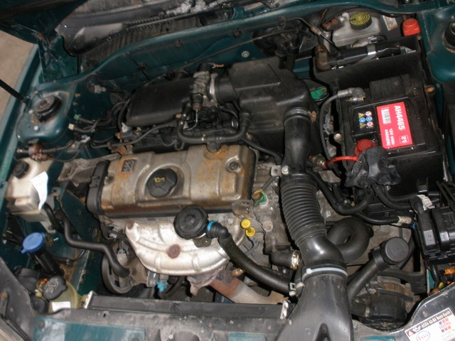

Pardon , že to tu zasieram ,ale nechcem zakladat novu temu..
Dá sa prehodiť do 205ky motor (TU) z novsieho modelu.?. 206 , 306 .?. bez problemov aj na 205kovu prevodovku.?.
Niečo ako toto?
http://www.peugeot-club.com/forum/viewt ... ?tid=79414
alebo :
Tu 306.JPG (83.92 KiB) Zobrazeno 3597 x
Proste TU motor bud 1,4 alebo 1,6 z novsieho PEUGEOTU :?:
