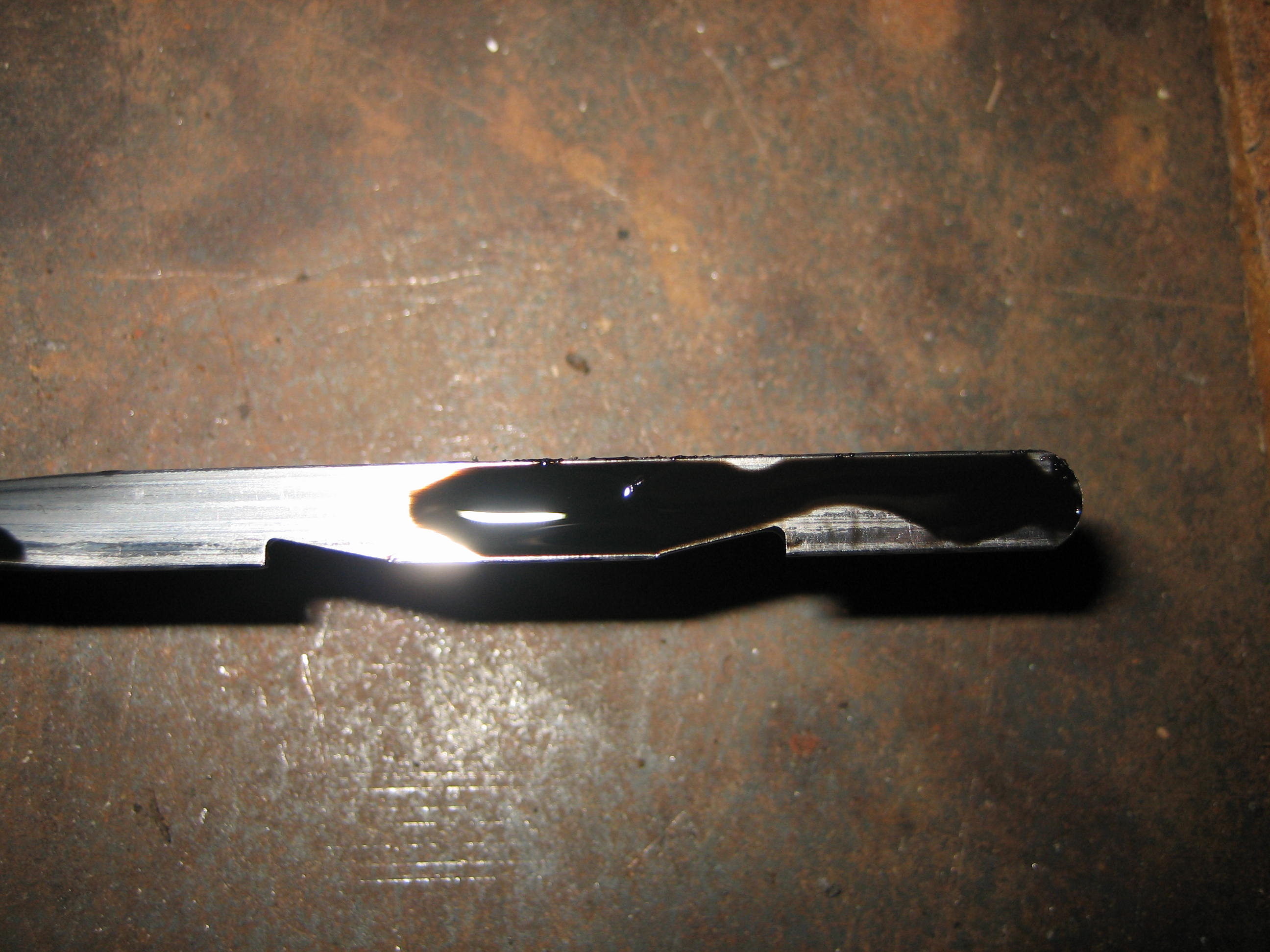

Snad to ještě někdo sleduje,hlavně Milo,protože sem chci dát ještě jednu fotku.Když sem měřil olej,tak jsem vytasil rysku a ten olej nebyl hezky potaženej,ale dělal právě to co je na fotce.Je to jako by byl s vodou,ale to bych zase našel emulzi někde....ještě díky za sledování a rady

Hm řekl bych že ten olej vypadá normálně to je nějaká polosyntetika nebo něco ne tyhle lepší oleje takhle vypadaj normálně

mno taky v tom nevidím nic zvláštního, nidky jsem na d tím takto neuvažoval, zejtra schválně kouknu do auta

Tady nejde o barvu oleje,ale jak se ten olej drží na měrce...no jinak olej nějak moc neubývá a přestalo to i lítat z výfuku
