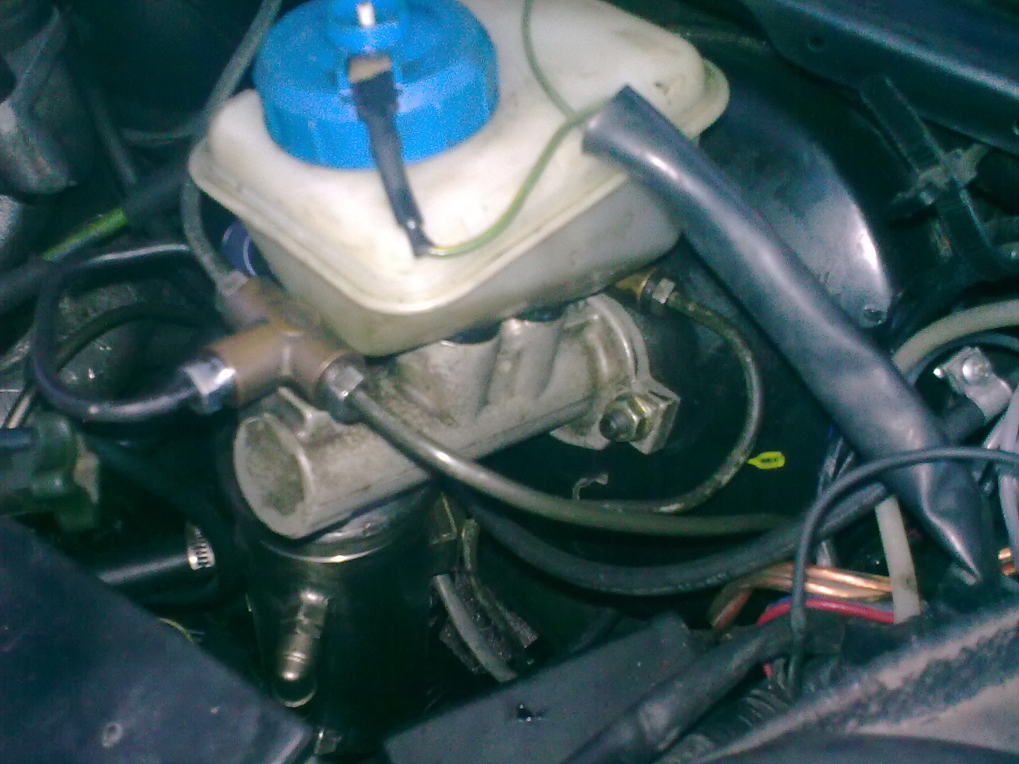

v pátek sem konečně namontoval hlavní brzdový válec ze 406 o průměru 23,8mm a prcek už zase brzdí tak jak má
n ani to nedalo tolik práce sehnal sem rozbočky ze 405 a 30min bylo hotovo
j a jinak kdyby někdo chtěl zbyl mi tady HBV o průmeru 20mm se 4mi vývody
