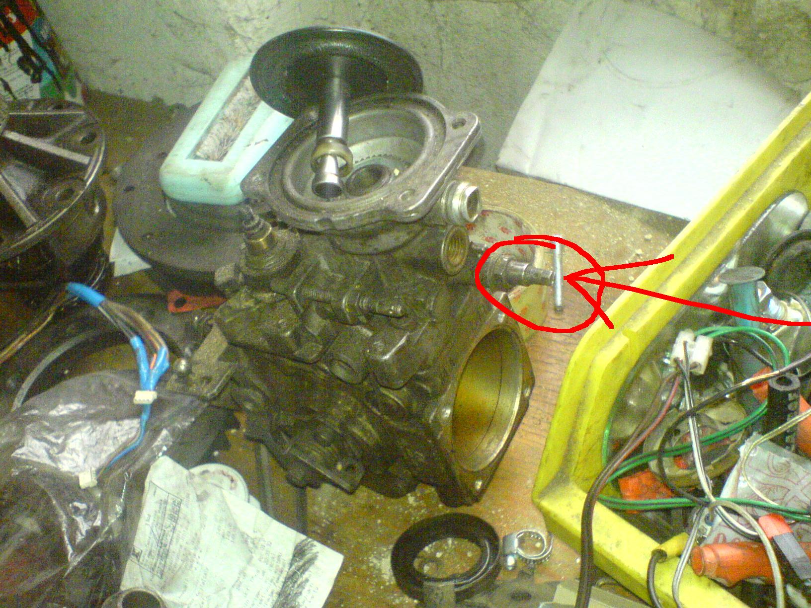

eště dotázek jak správně přidat na naftě abych to neposral a kerej je to přesně šrou nejlépe foto... někde sem četl že přidávat něco do kolem 1800otáček pak seřídit volnoběh a melo bi bejt hotovo nebo to je špatně???

šroub tam je jen jeden
a nic zkazit podle mě nemůžeš, maximálně ti to bude žrát jako shotgunovi

parvak píše:eště dotázek jak správně přidat na naftě abych to neposral a kerej je to přesně šrou nejlépe foto... někde sem četl že přidávat něco do kolem 1800otáček pak seřídit volnoběh a melo bi bejt hotovo nebo to je špatně???
je to dobře, přidej šroubem bohatosti tak, že se to otáčky zvednou na 1500 a pak to seřid na dorazu páčky, tak že ti klesnou otáčky na 850
budeš mět přidanou naftu v celým zpektru otáček, tzn, při plným klnedlíku to víc pojede
budeš ihned cíti větší potenciál pod plynovým pedálem
když s tím budeš jezdit jako prase, tak to bude víc žrát a naopak, když s tím budeš jezdit s citem, tak spotřeba půjde dolů

no myslel sem že ten šroubek najdu snadno a prd kde přesně se nachází???

parvak píše:no myslel sem že ten šroubek najdu snadno a prd kde přesně se nachází???
co máš za čerpadlo?? lukas nebo bosch

BOSCH

mno když nemůžež najíst ani šroub na seřizování dávky, tak bych se raději na to ladění vykašlal

Já ho hledal nikde nahoře v pravo a von je takle dole :-)
