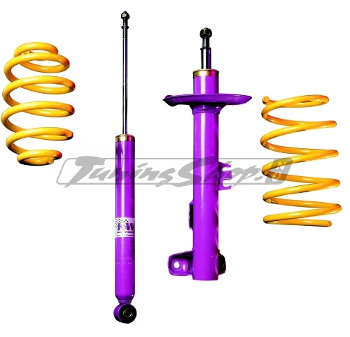

Mám vybráno ...
Sportovní podvozek KW Peugeot 205 II snížení: 30/..mm, max.: cena s DPH: 12 723 Kč
Sportovní podvozkové sady se skládají z vysoce kvalitních snížených pružin a speciálně k nim nastavených zkrácených sportovních tlumičů. Sportovně-vyvážené nastavení umožňuje vysoký standart sportovní jízdy a bezpečnosti bez výrazného zásahu do komfortu.
