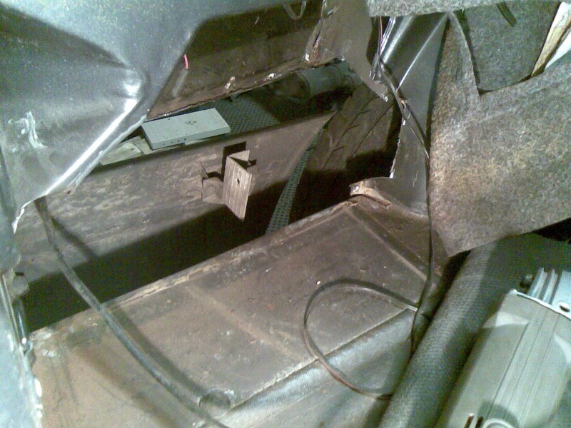

nemocnej plech sem vyrezal a "nalepil" tam novej, zdravej
jen bych potreboval jeste sundat ten naraznik abych to doladil pod svetlem..

sakra nějakmi to nedochází, můžeš označit kde jsi plech vyměnil ?
pojem podběh - se přiznám- mi v zadu moc nic neřiká

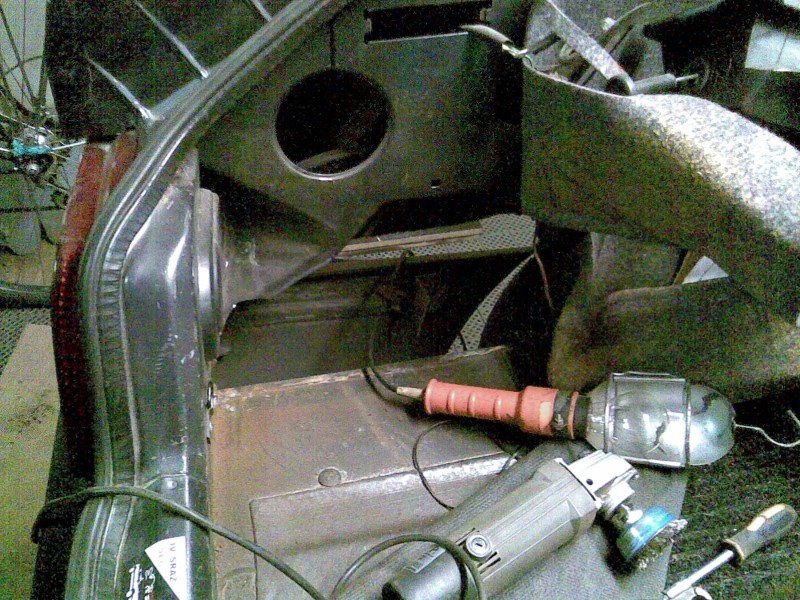

vymenil sem ho tam kde na fotce uz neni, a podbeh vzadu je to samy co vepredu (nebo aspon to nazvoslovi tak pouzivam), proste blatnik zevnitr, ta cast na kterou vevnitr litaj sra*ky od kola
fotku po oprave nemam, uz sem toho mel po vikendu plny zuby, tak sem to ustrojil a sel domu..

ja bych to tipoval pod a za tema svetlama, tam je to fakt divne vyreseny.. muze ti to tam klidne styct zvrchu okolo gumy.. nejdriv sem si taky myslel ze tam tece svetlama, ale tam to mam krasne zdravy.. a jeste jedna vec, co treba ty zatky ve viku kufru, jsou tam ze stran takovy trojuhelnicky, ktery maj klapku aby mohli pri pretlaku v kabine (treba kdyz zabuchujes dvere) otevrit a upustit, ale jinak jsou zavreny aby tam neteklo.. driv sem tam mel jen jednu a rekl bych ze pri lijacich se tam krasne dostavala voda..

to neni blbý nápad, ale tamtudy mi to neteče, vim že někde kolempodběhu, ale někde dál, a jen když to stojí.
vypadá to že asi bude někde narušenej lak a rezatinou prosakovat.
Ale to chci víc hlavn na koukání, fakt tam neni vidět. je to v dutině blatnikový, když se sundá světlo, a kouká směrem nahoru po blatníku ale uplně vevntiř.
Jo a světlo jsem utáhl takl, že jsem ztrhnul jednu vrtulku a neteče to, koukal jsem tam a to jsem nejen musel odlepit, ale i bylo vidět, že tam vlhko pod gumou nebylo.

Čus taky jsem měl mokro v kufru pouze když jsem stál rovně, jakmile jsem měl kufr do kopce tak ani kapička....pak jsem sundal zadní světla a všiml si že netěsní tak jsem použil silikon a pohodička krásné sucho....zkus to třeba to pomůže
