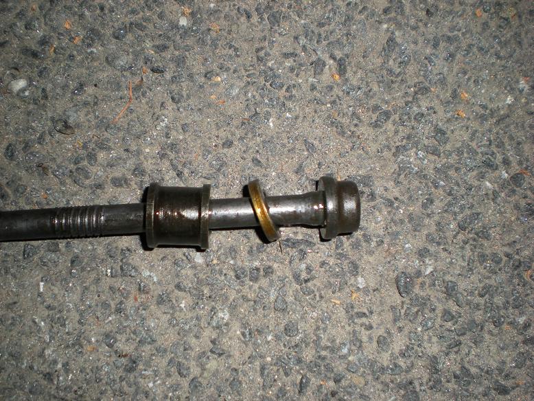

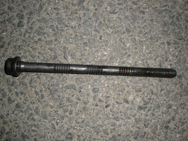

takhle vypadaj ty me srouby a jak je tam davam do toho miste k benz.filtru.Mate stejne srouby? popr.jak dlouhe? a vsude stejne dlouhe?
- DSCN5995.JPG (124.44 KiB) Zobrazeno 3874 x
- DSCN5997.JPG (137.45 KiB) Zobrazeno 3874 x

podle serviceboxu jsou všechny stejně dlouhý, jenom pod tim jednim je tahle podložka aby byl kratší

srouby maj bejt vsechny stejne dlouhy, jen ta zavitova dira je nejpis melci nez ostatni, proto je tam ta podlozka.

vsechny jsou stejne dlouhe. podivej se do nejake knizky. tam je napsany jejich rozmer, a taky to,ze pokud uz maji nejakou odchylku(natahly se) nad urcitou miru, mely by se vymenit

stejne kluci nechapu,protoze kdyz to tam dam takhle viz priloha tak aby mi to zase nevylezlo tou dirou jak ted ?! nechapu jak to tam tedy predtim bylo...
- DSCN5997.JPG (137.45 KiB) Zobrazeno 3745 x
