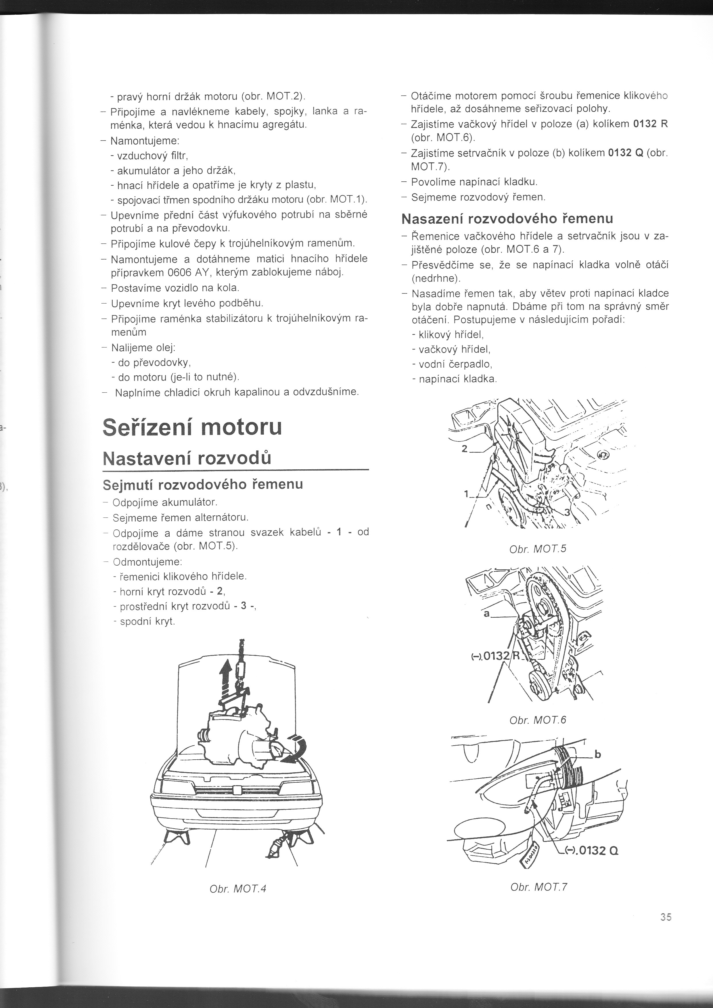

Je to uplne jednoduchy,staci jen sundat plastovej kryt vackovyho kola a nastrkat tam kolicky

hele,sundej takovej plastovej kryt vlevo na hlave,pod nim je ozubeny kolo a v jednom jeho paprsku je vyvrtana dira,uprostred toho kola je sroub,s tim toc po smeru rucicek,nez se ti ta vyvrtana dira bude krejt s vyvrtanou dirou v hlave,pak tam strc treba sroub.Potom je zepredu na bloku v miste kde je k motoru pridelana prevodovka vyvrtana v bloku dalsi dira a pokud to teda nahore budes mit zajisteny,tak pokud strcis do ty diry dalsi sroub,tak by ti mel zajet az do setrvacniku,to poznas,proste zajede hluboko...kdyz tam nezajede tak mas preskoceny rozvody a chce je to sestelovat zpatky,ale jestli rozvody neumis delat,tak by sis na to musel nekoho najit..... je to na tom obrazku vejs nakresleny kam se mas strkat ty koliky(srouby)
