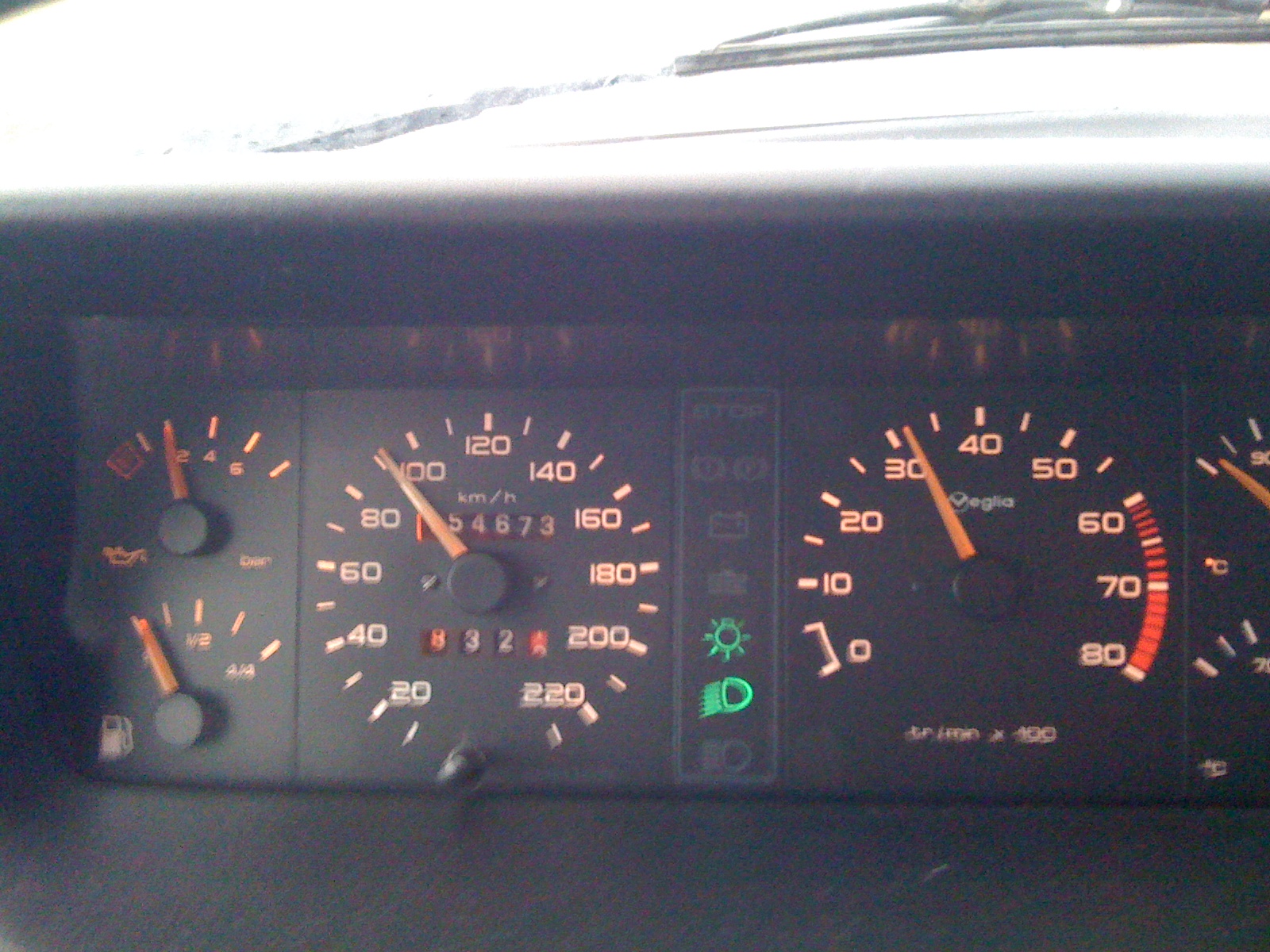

Tak jedna názorná ukáža ![icon_eh :ehm:](./images/smilies/icon_eh.gif)

ti to teda maže dost na prd
jinak to je teda o fous kratší než moje převodovka z 1.1 ta má při 3000 95km/h podle budíků
