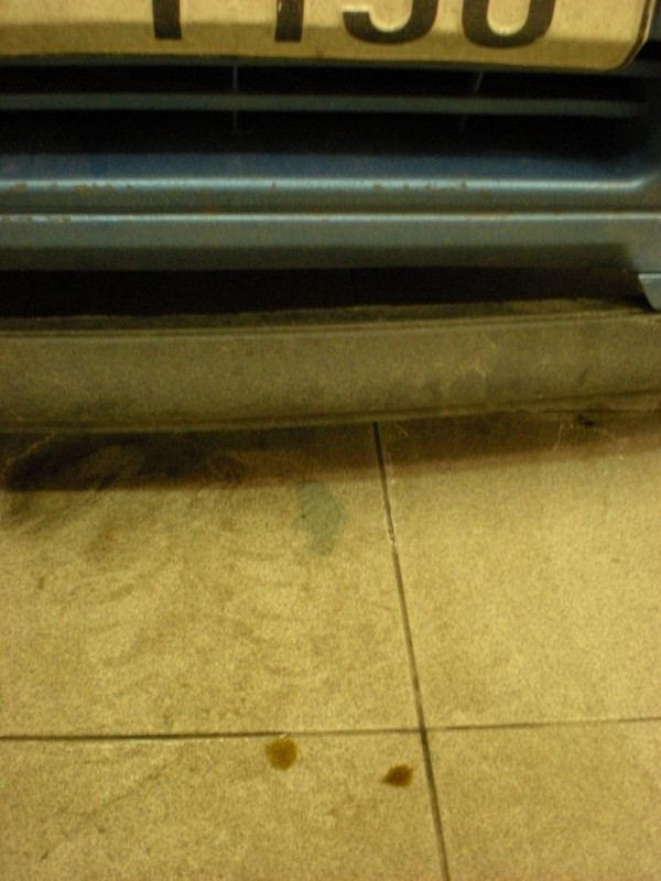

ty jo dolil sem ted 3 decky a na rysce se to ani nehlo :sweat: a stojim hodku a pul v garazi vyhrivany

budik pro telplotu oleje mas ne? tak jdi litat, dokut se nezahreje, zajed do garaze, vylej ho a uvidis kolik ho tam mas..... premysleni az tak moc neboli :D
Re: zajímavý úkaz
stačí to nechat 15minut stát na volnoběh, s výměníkem voda olej se taky ohřeje tak na 70 za chvíli ;-)
a koukal si pod auto jestli tam neni loužička :smich:

uz sem psal,ze louzicka neni... :;)

tohle po me je vzdycky po delsi dobe-den a vice... z toho by tolik nevykapalo
