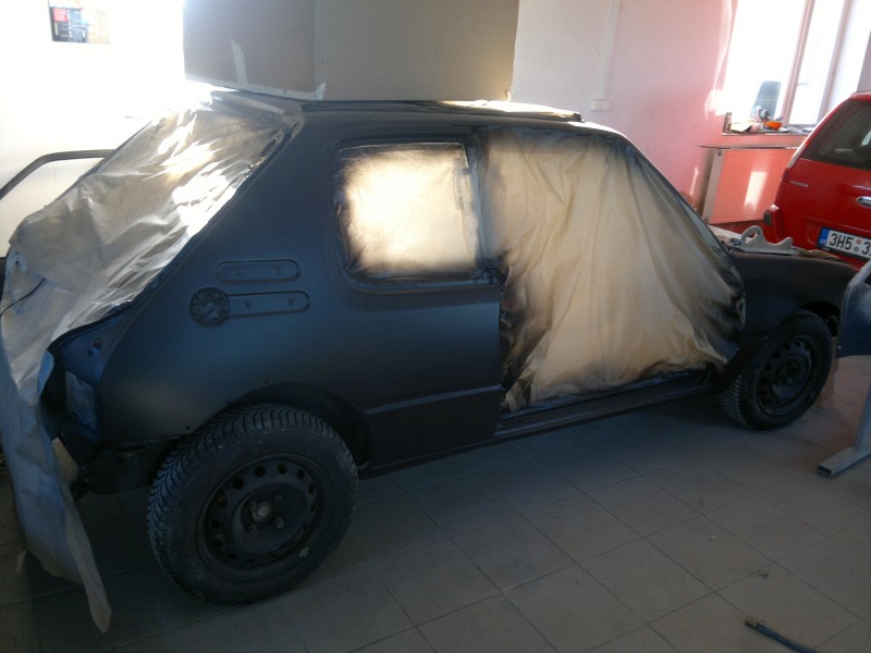

a zase o krok dále

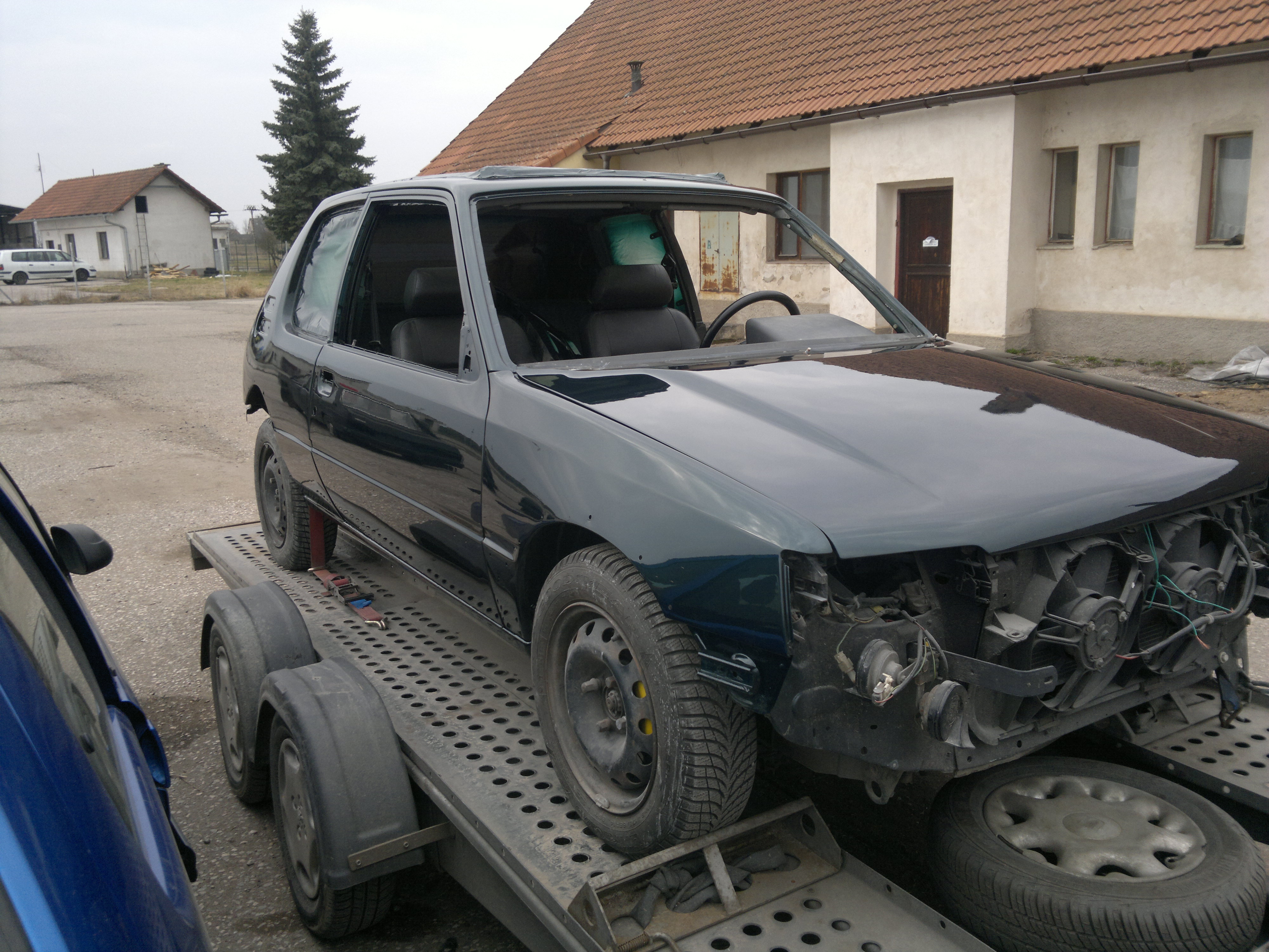

dneska přišel další díl skládačky, díky márovi

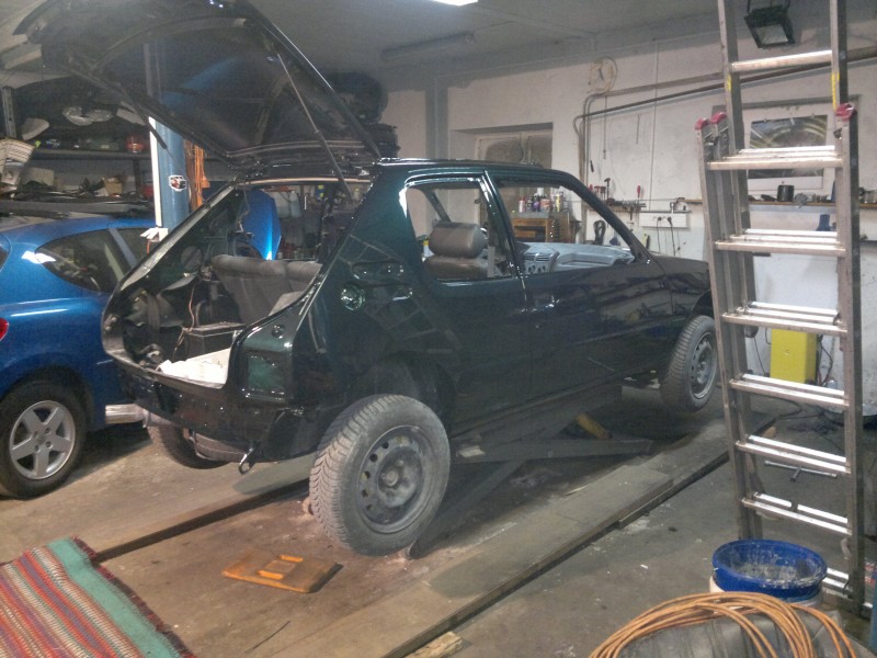

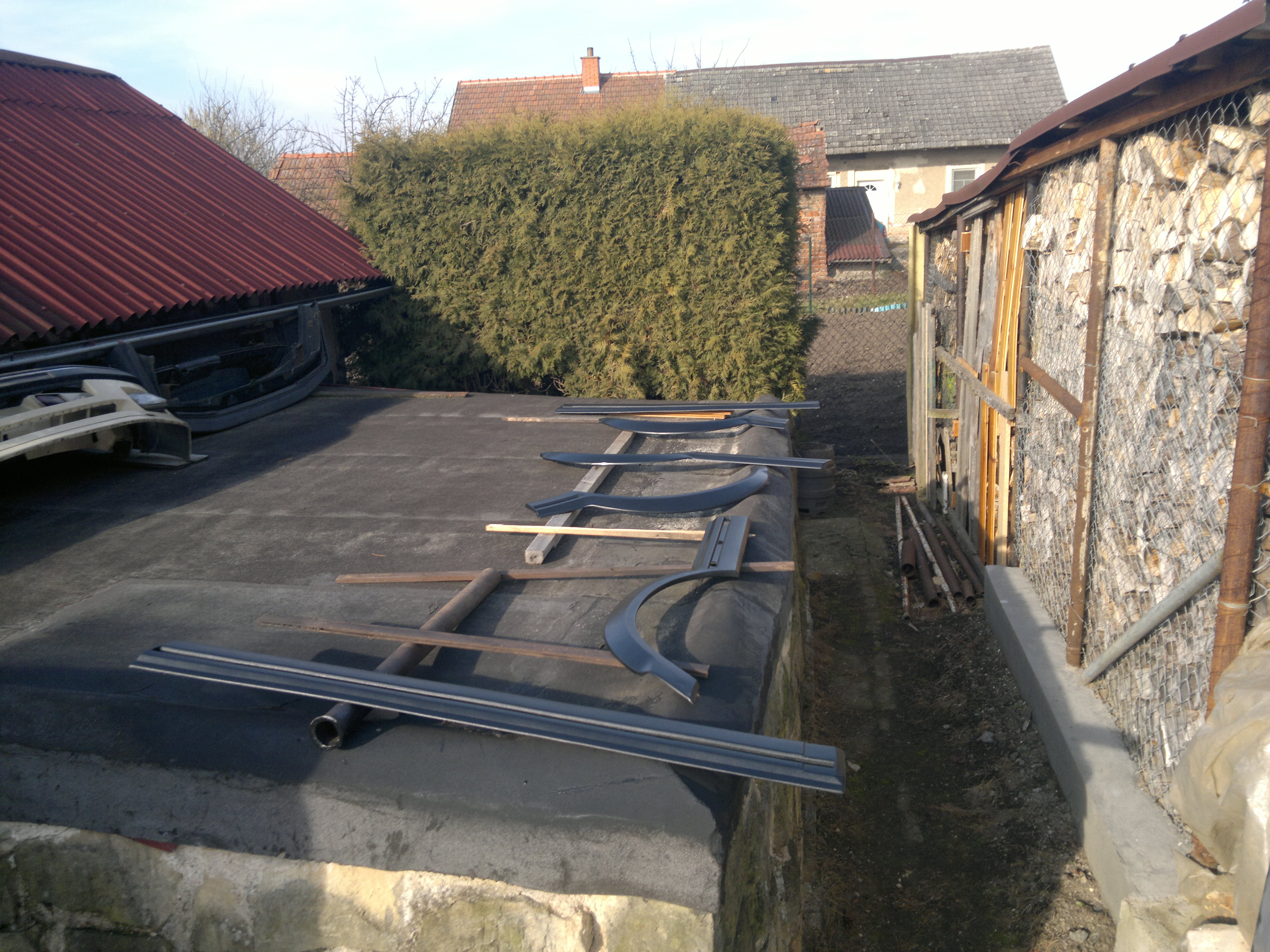

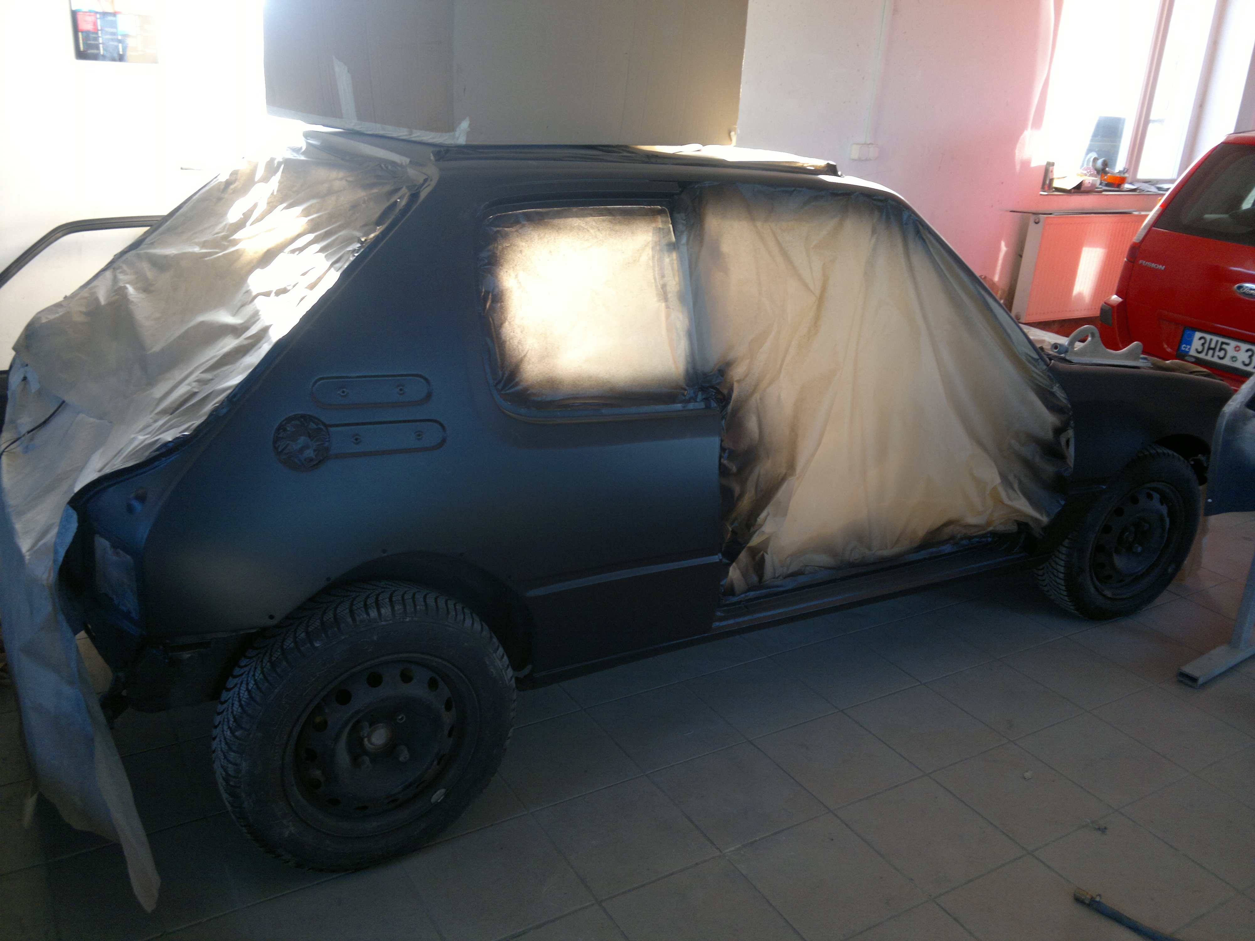

už se to blíží, lemy jsou jak nový, ještě zbytek

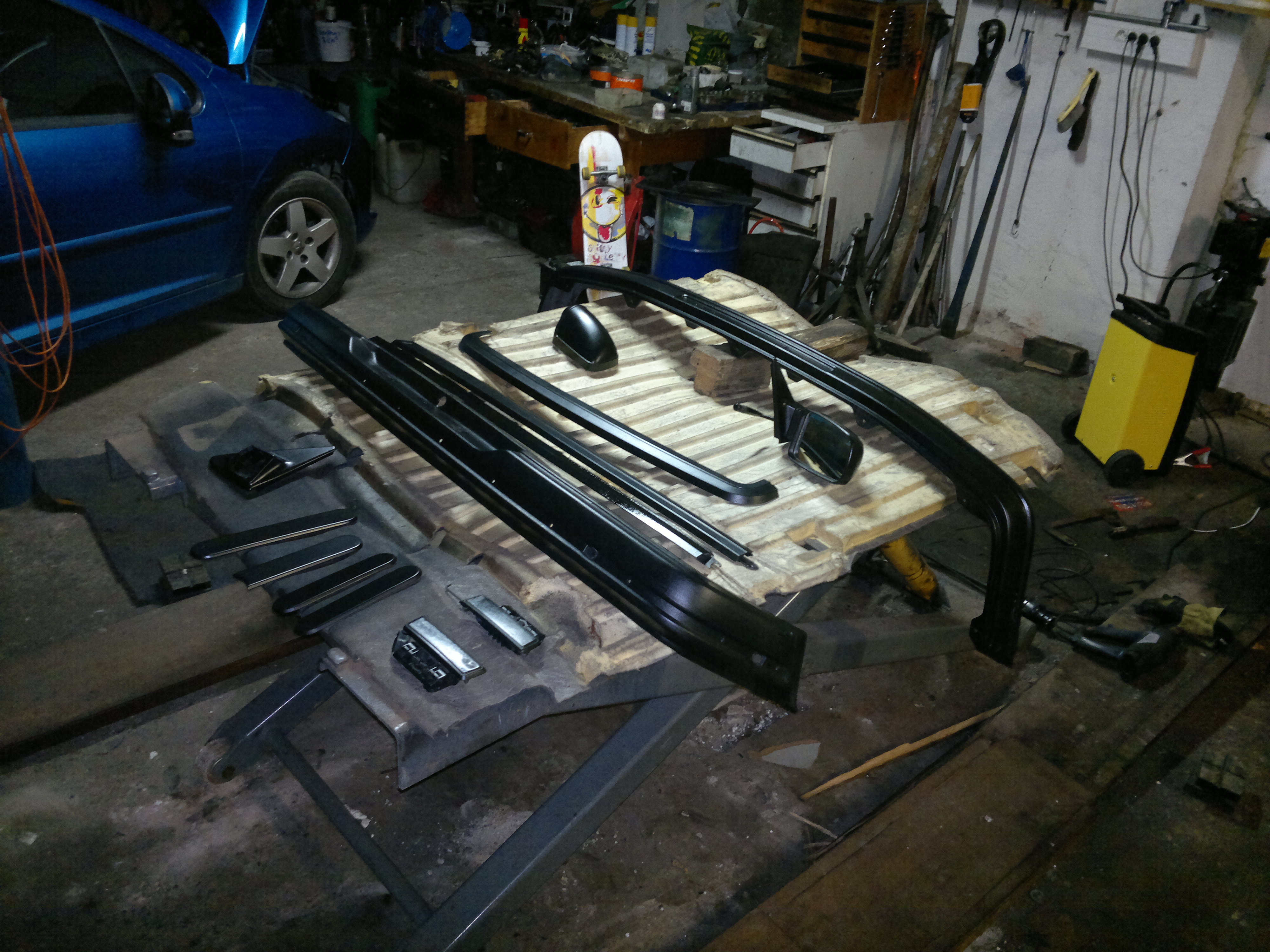

a další plasty

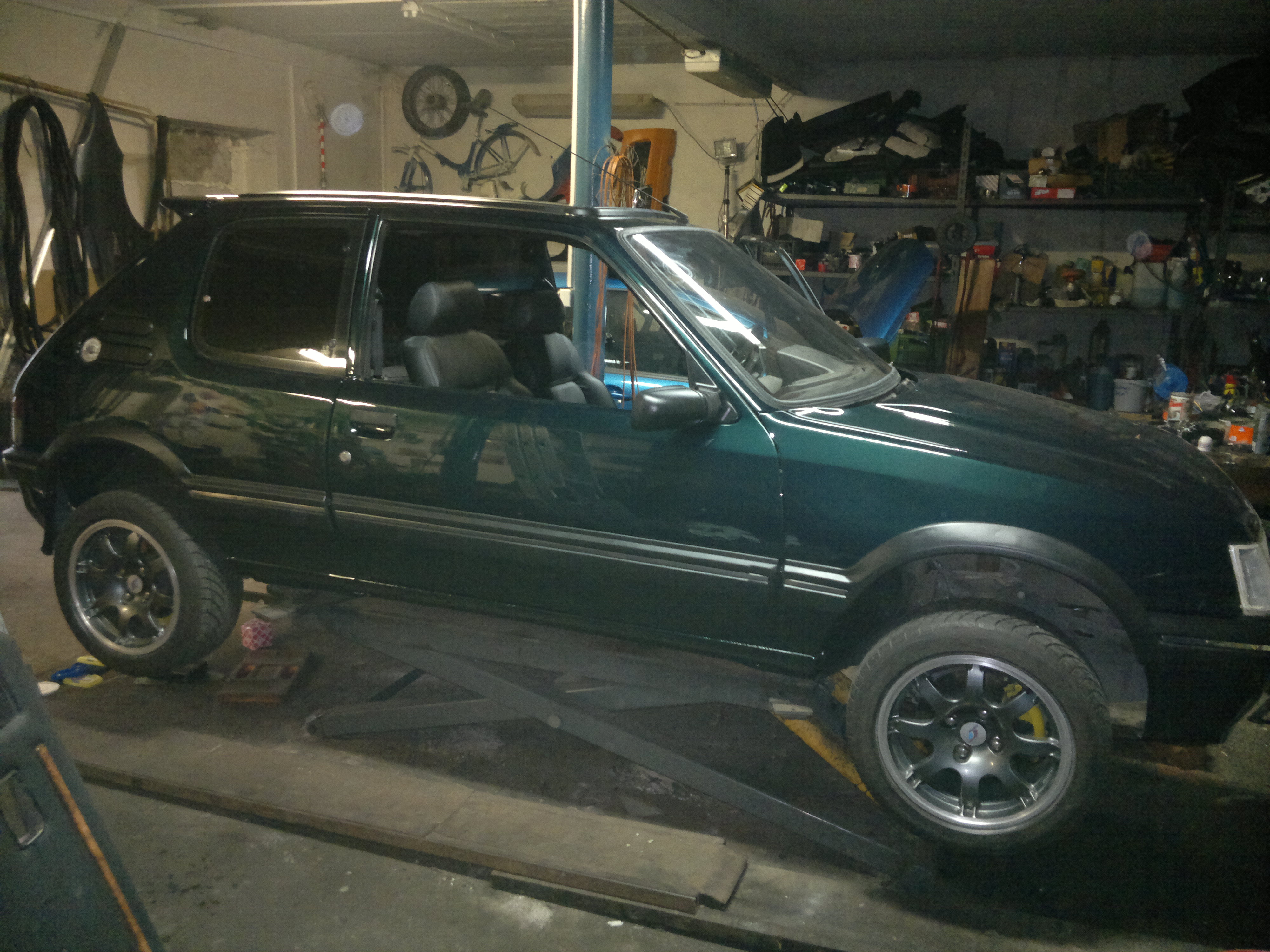

a je doma
Re: Peugeot 205 Gentry "S16"

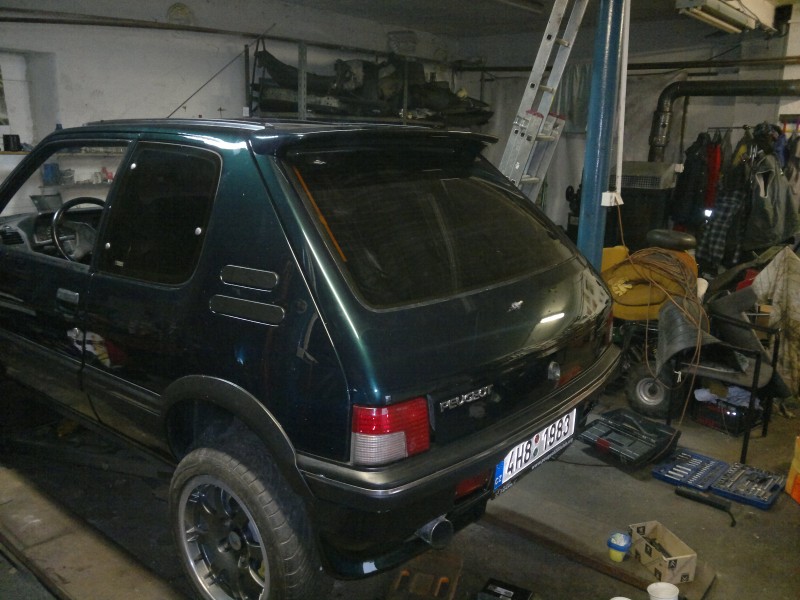

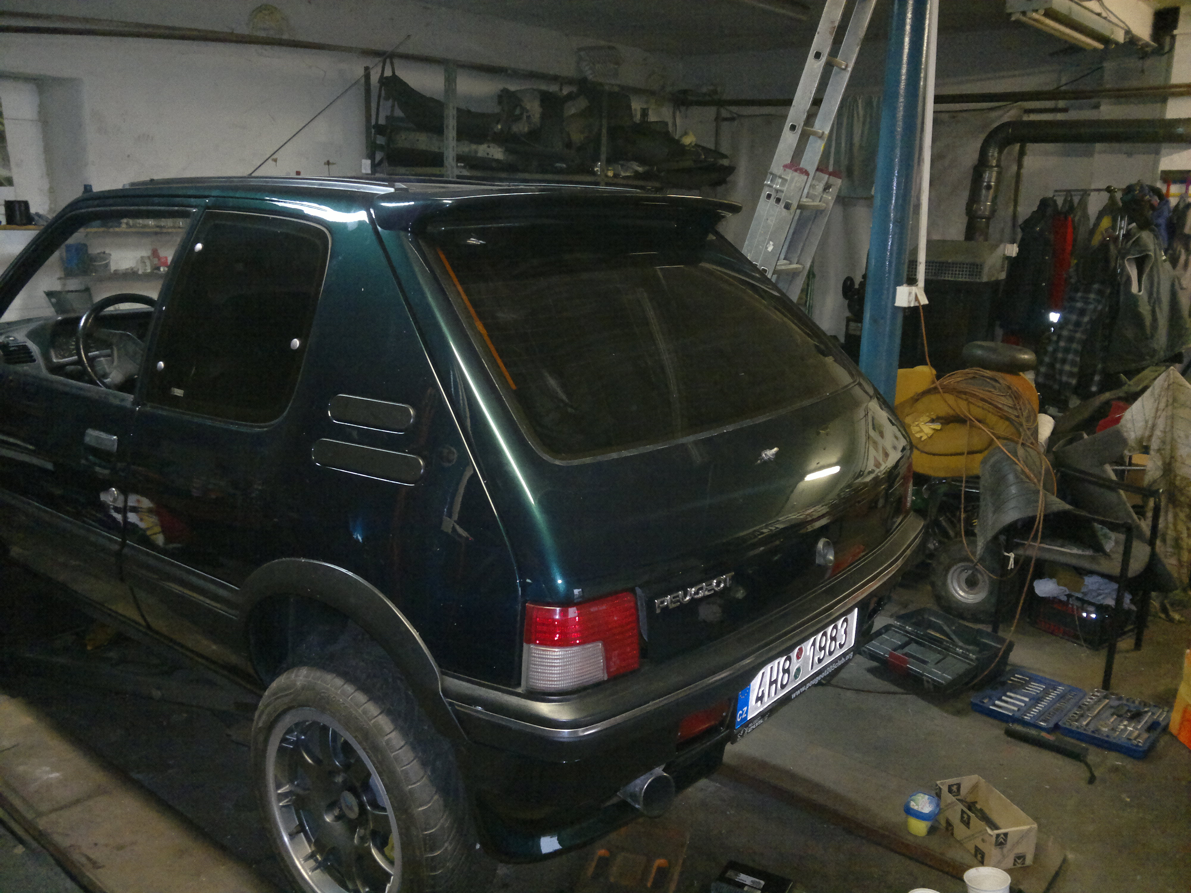

a po dvou dnech je tu finiš. už zbývají jen spolujezdcovy dveře a kapota

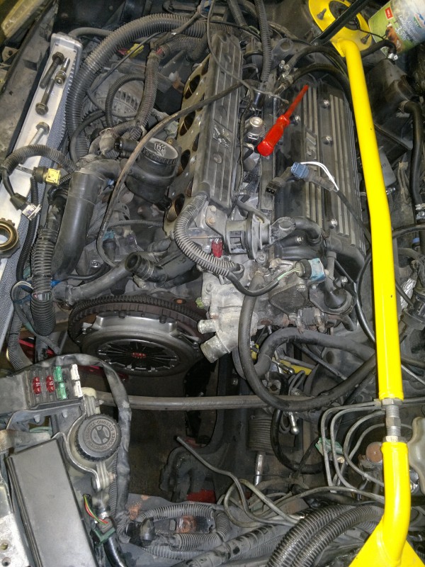

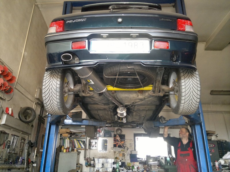

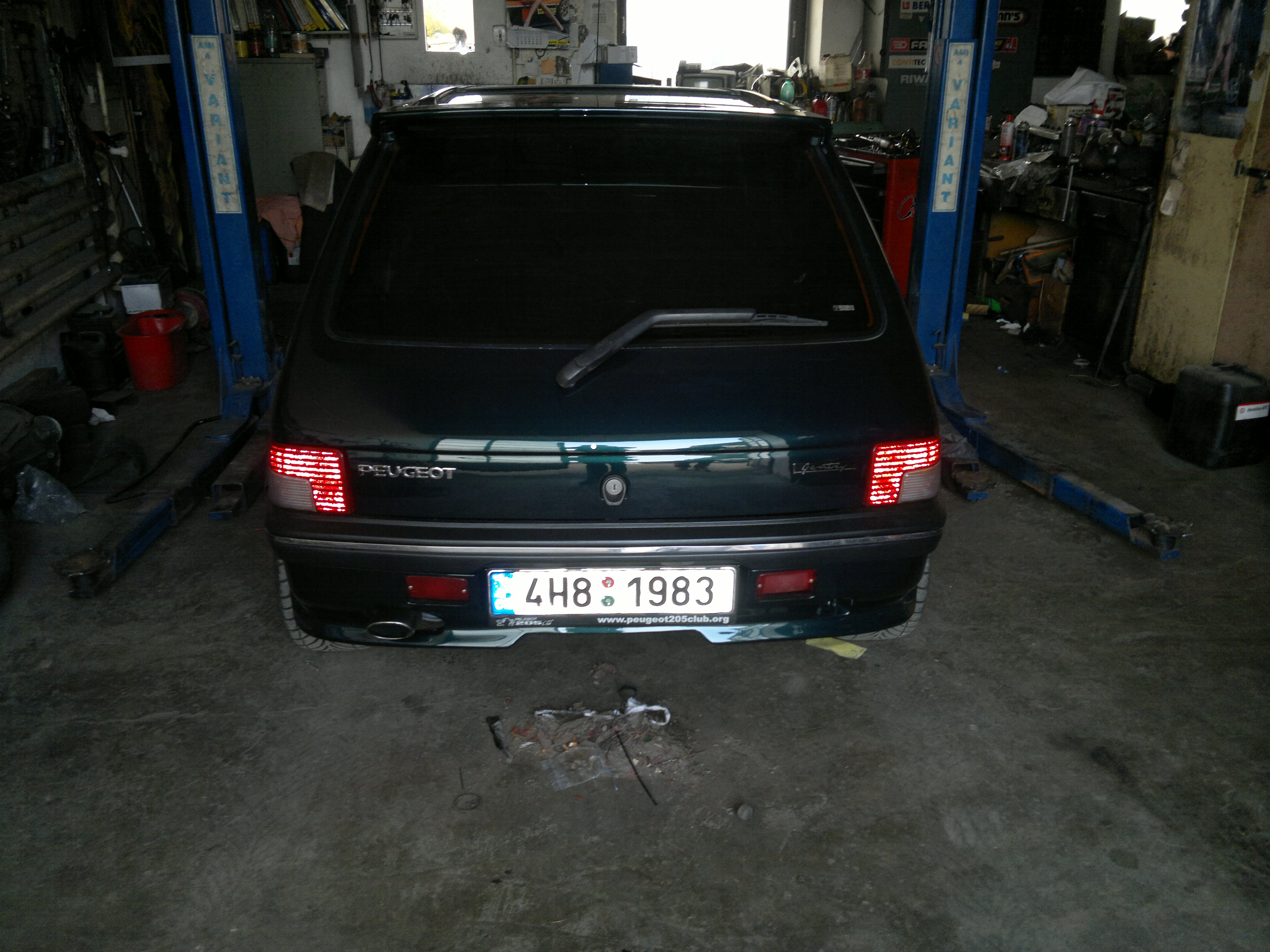

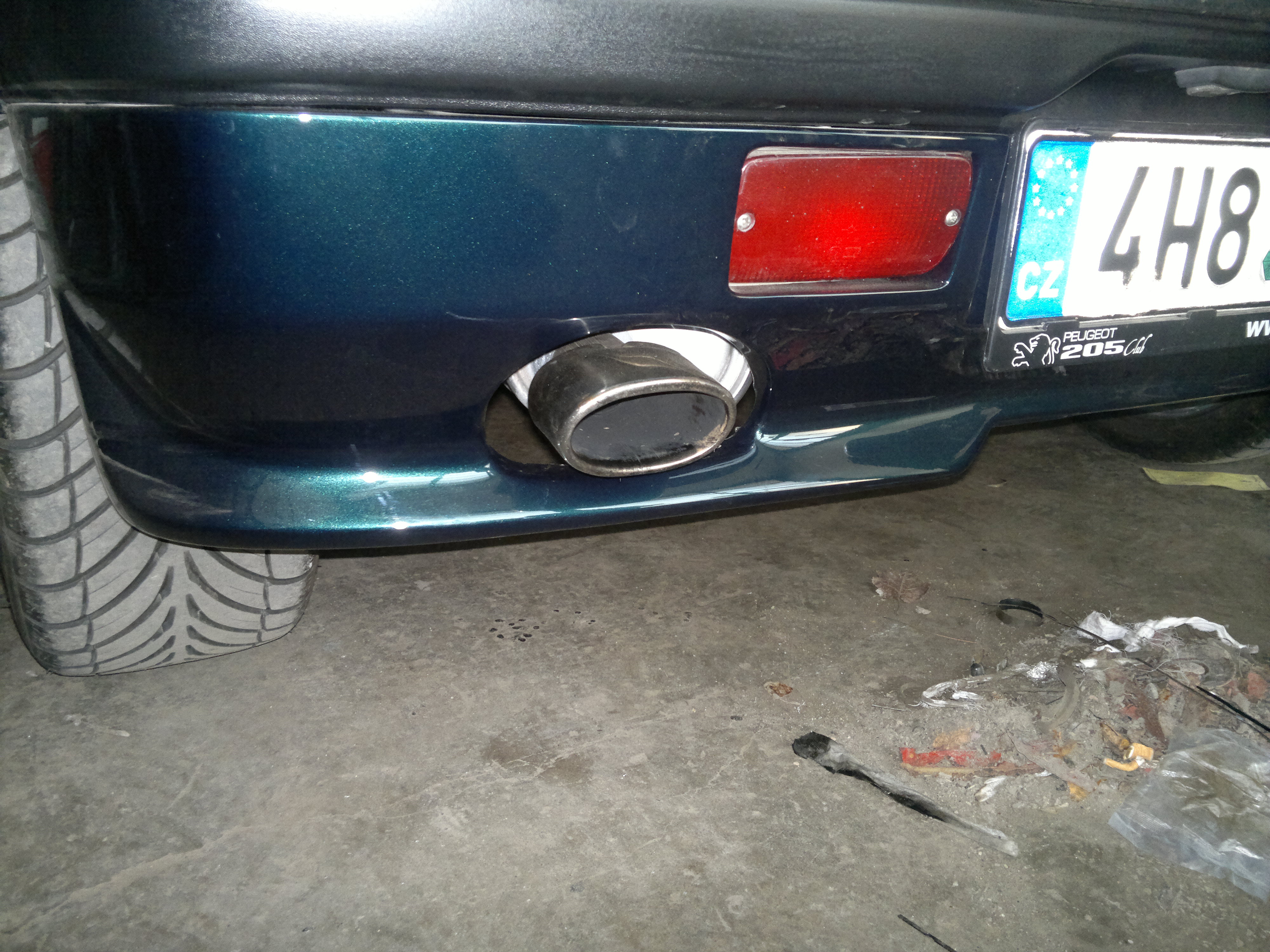

takže dneska vyměněn potenciometr na klapce a je po cukání a "váhání" jestli přidat nebo ne. Taky jsme namontovali originál výfuk z 94kW, tak už to má klidný zvuk a i propad výkonu kolem 4000 se zmírnil
akorát na to, že to byl výfuk od bosalu, tak jsme ho stejně museli rozkrájet a lícovat znova, vůbec neseděl na autě
a koncovka je z 207
a koncovka je z 207

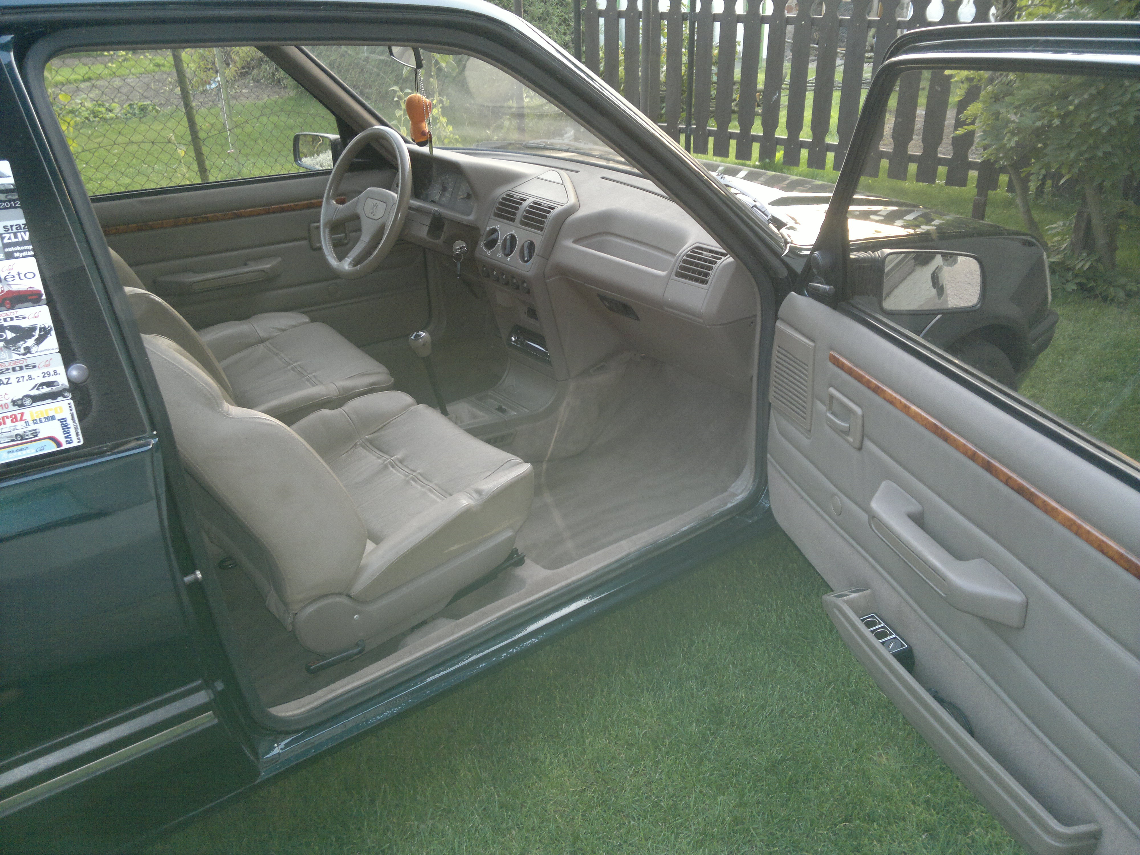

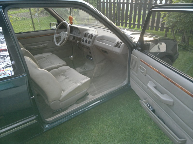

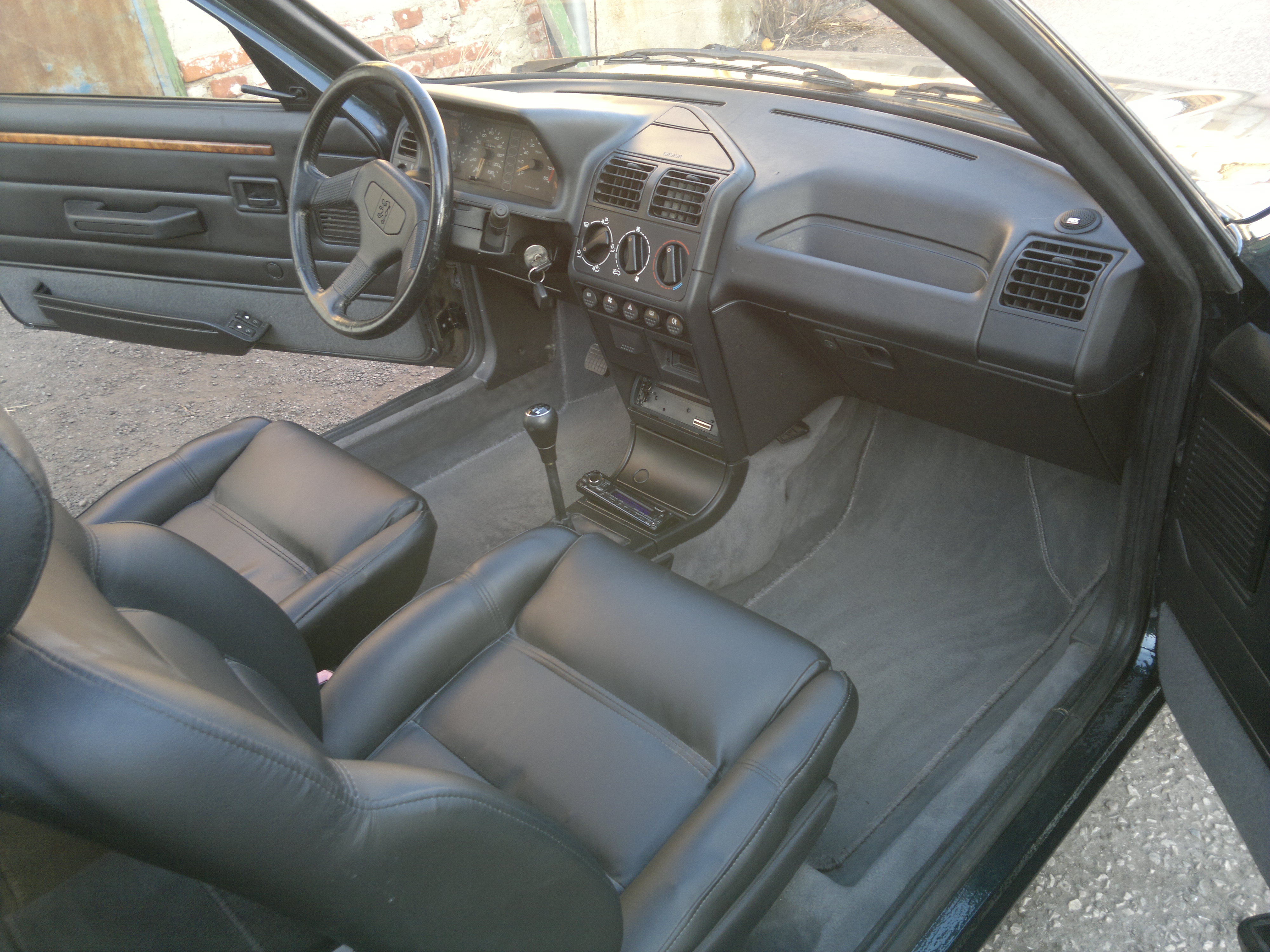

dneska jsem trochu vypucoval introš a namontoval origo koberečky

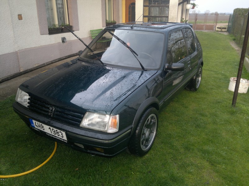

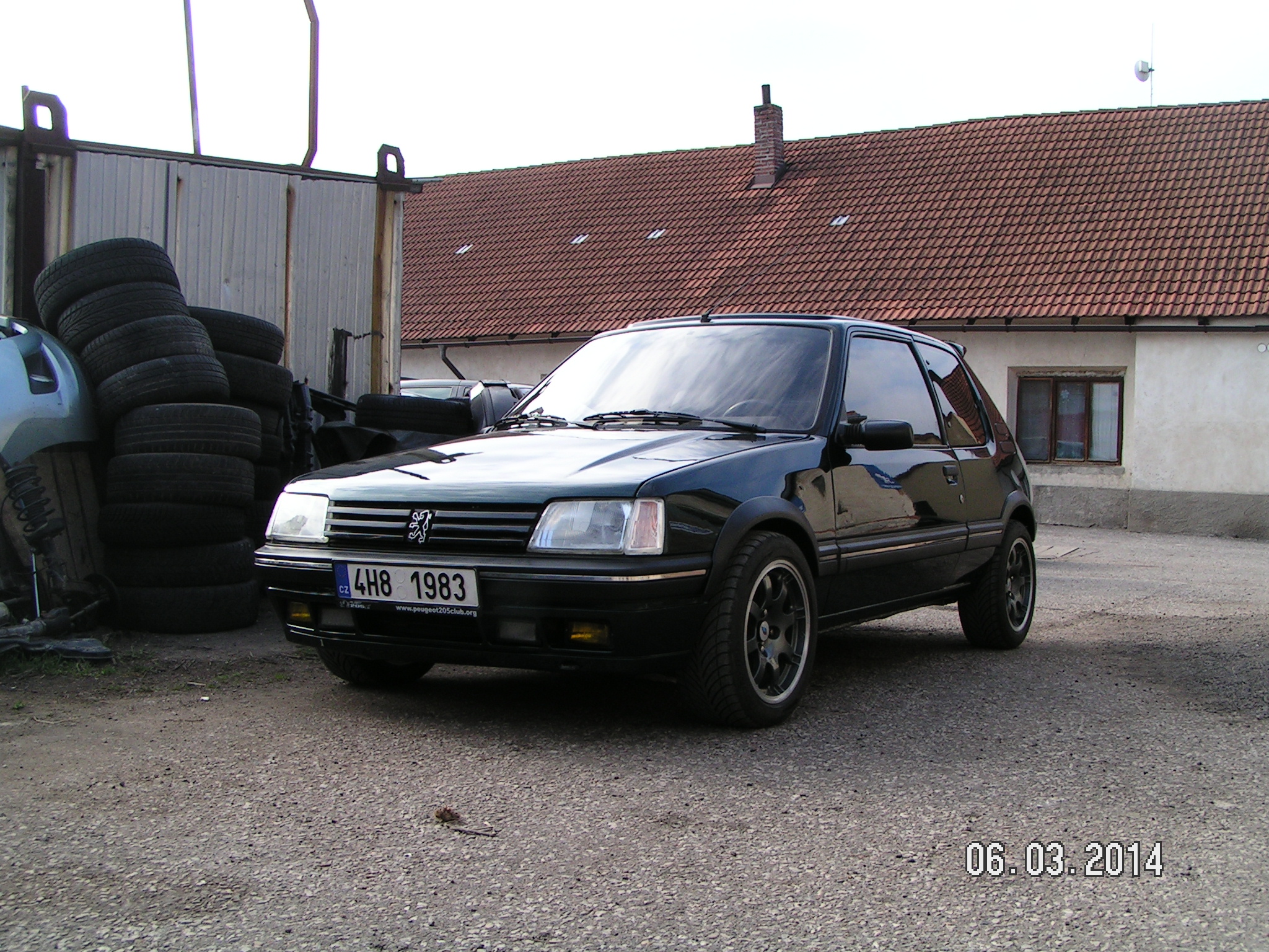

tak máme zase na dva roky stk

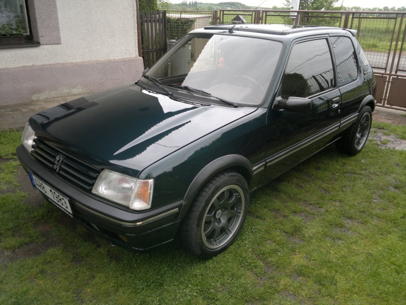

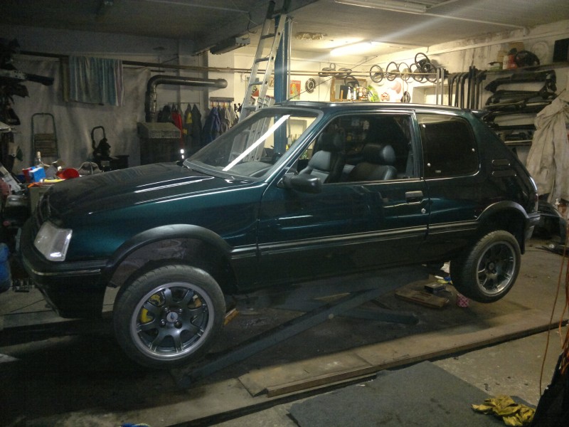

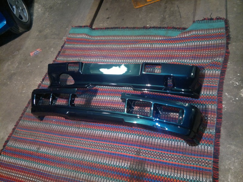

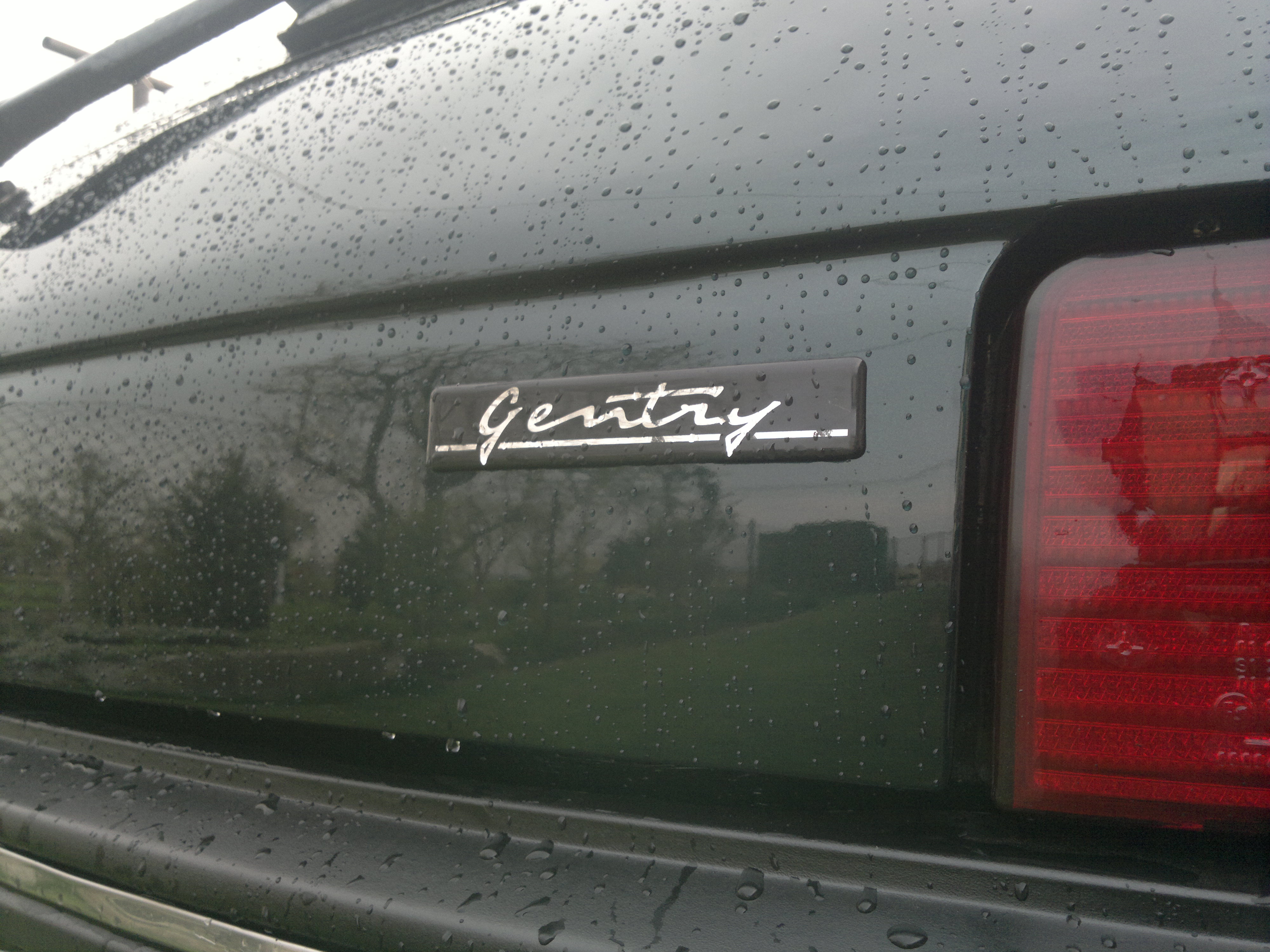

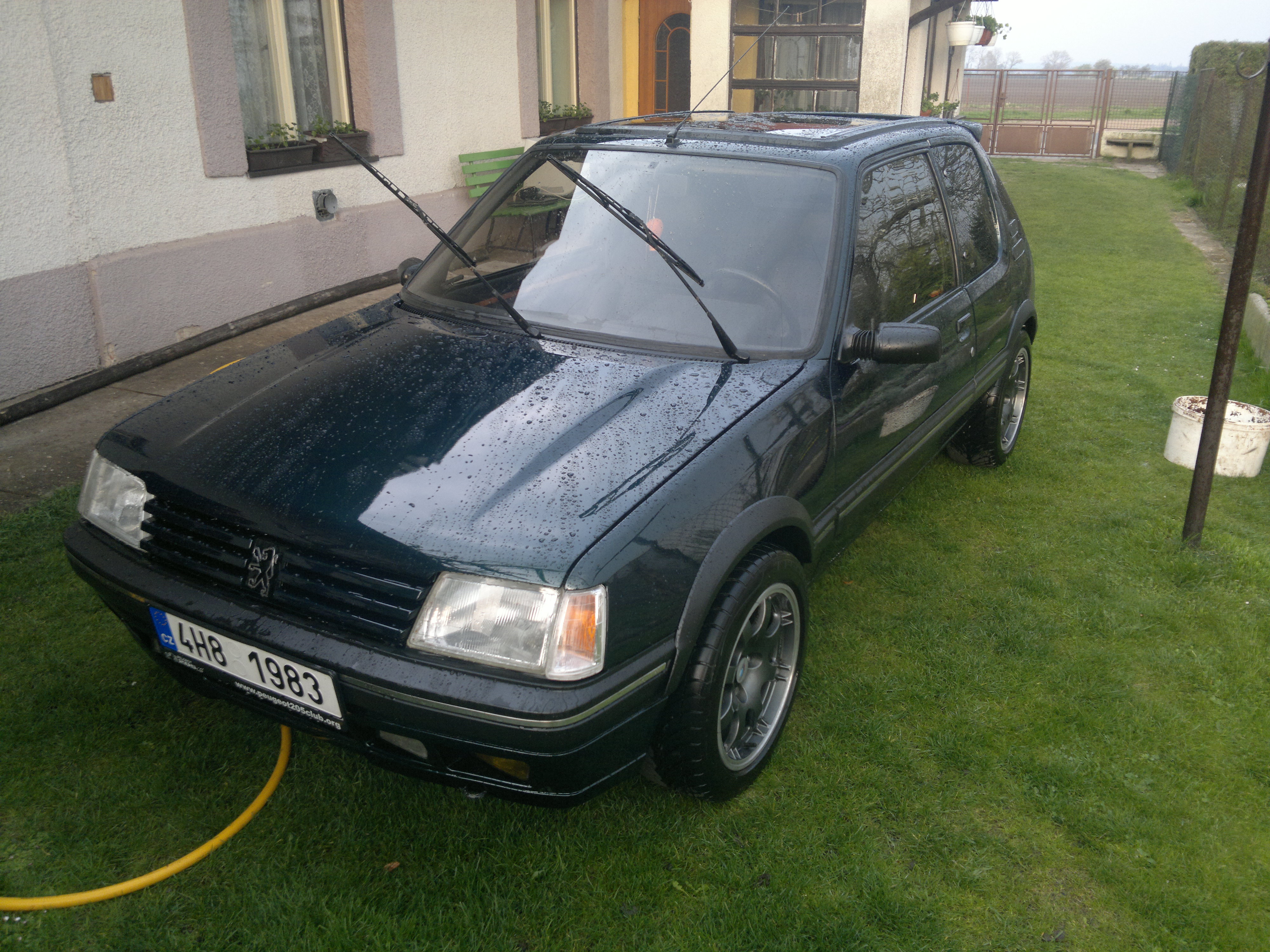

konečně mám v laku i masku a víčko nádrže. Dneska taky proběhla výměna těsnění kufrových dveří a první koupel než začne pršet a v autě není ani kapka vody - zázrak

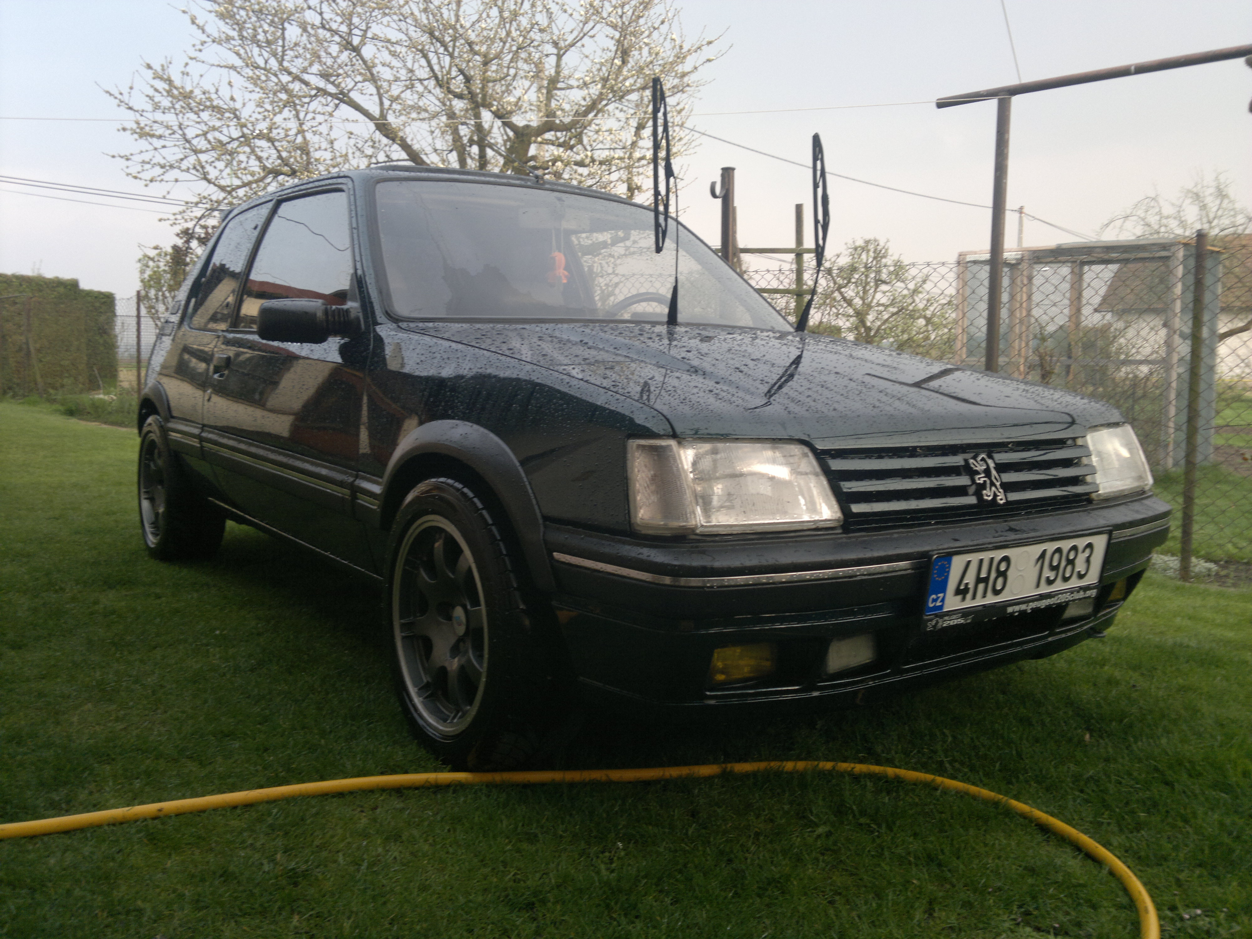

olepeno, umyto a skoro naleštěno

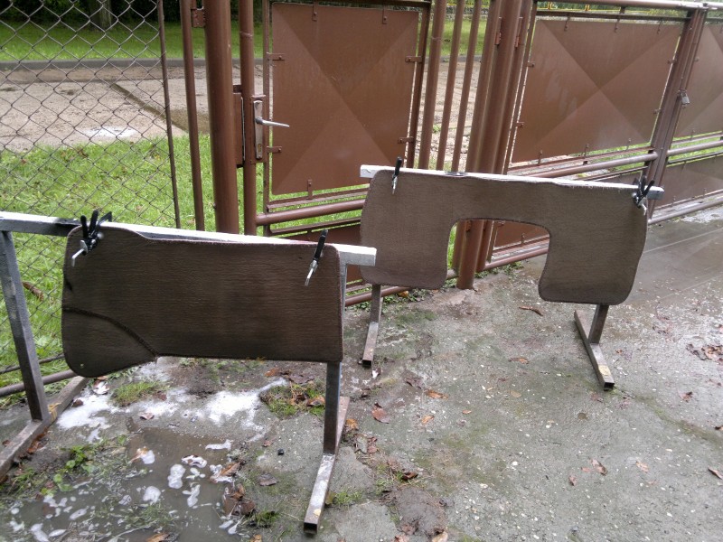

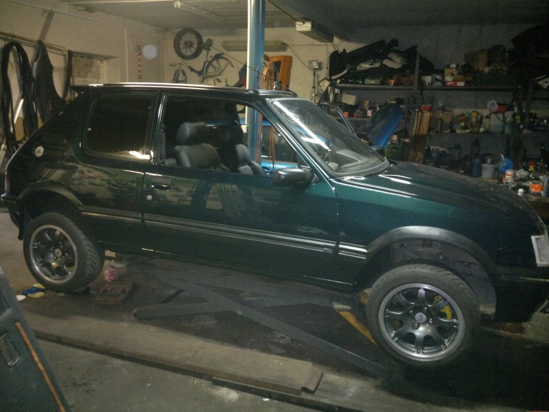

tak nějaký novinky, dostal komplet hnedý introš

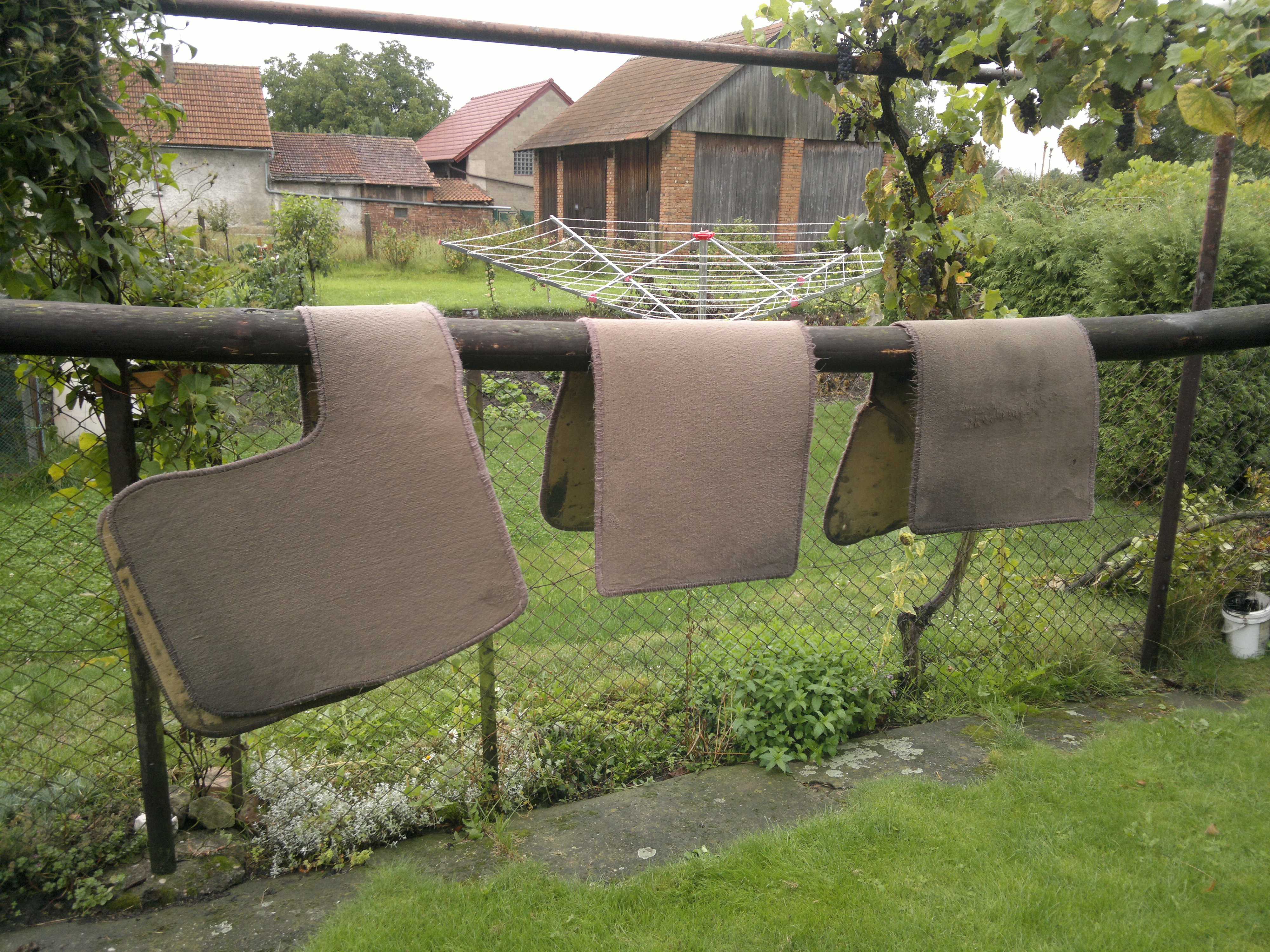

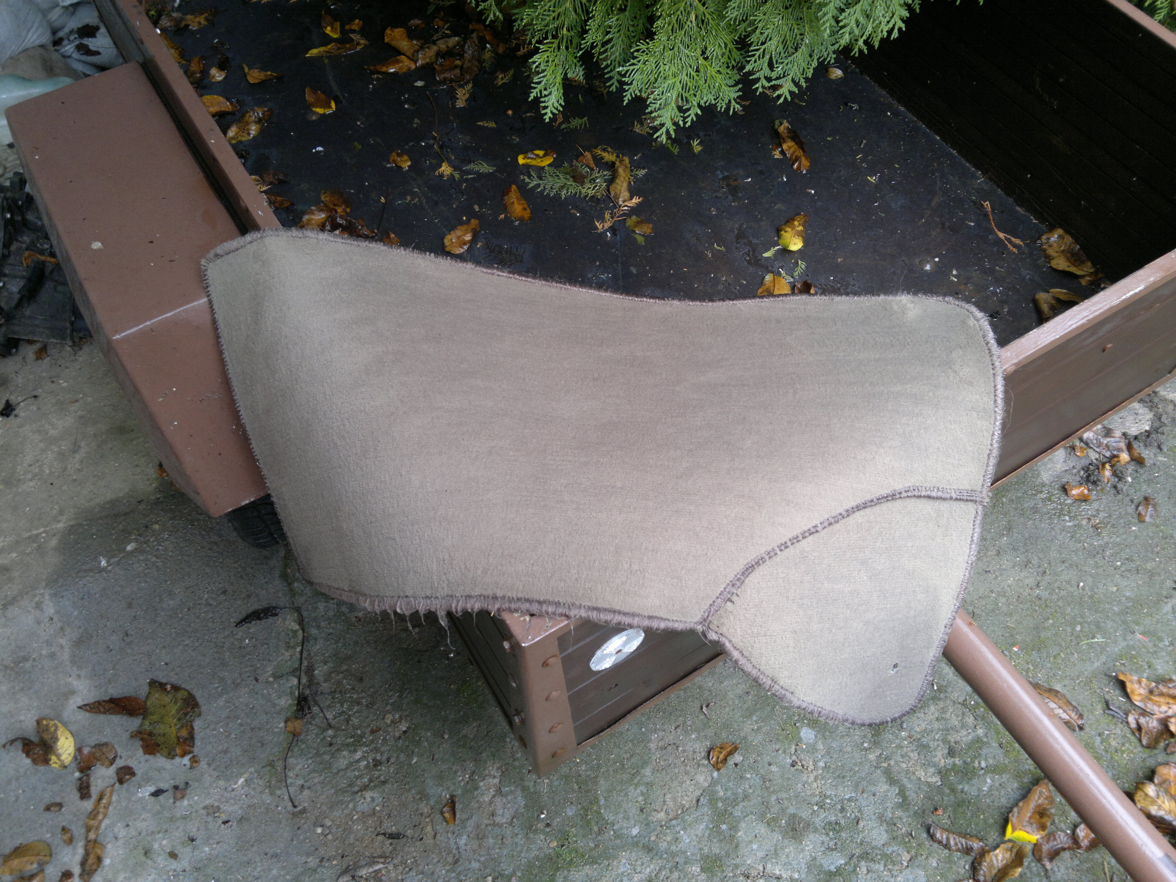

dneska jsem ještě vypral koberečky. Zítra umýt a můžem razit na sraz

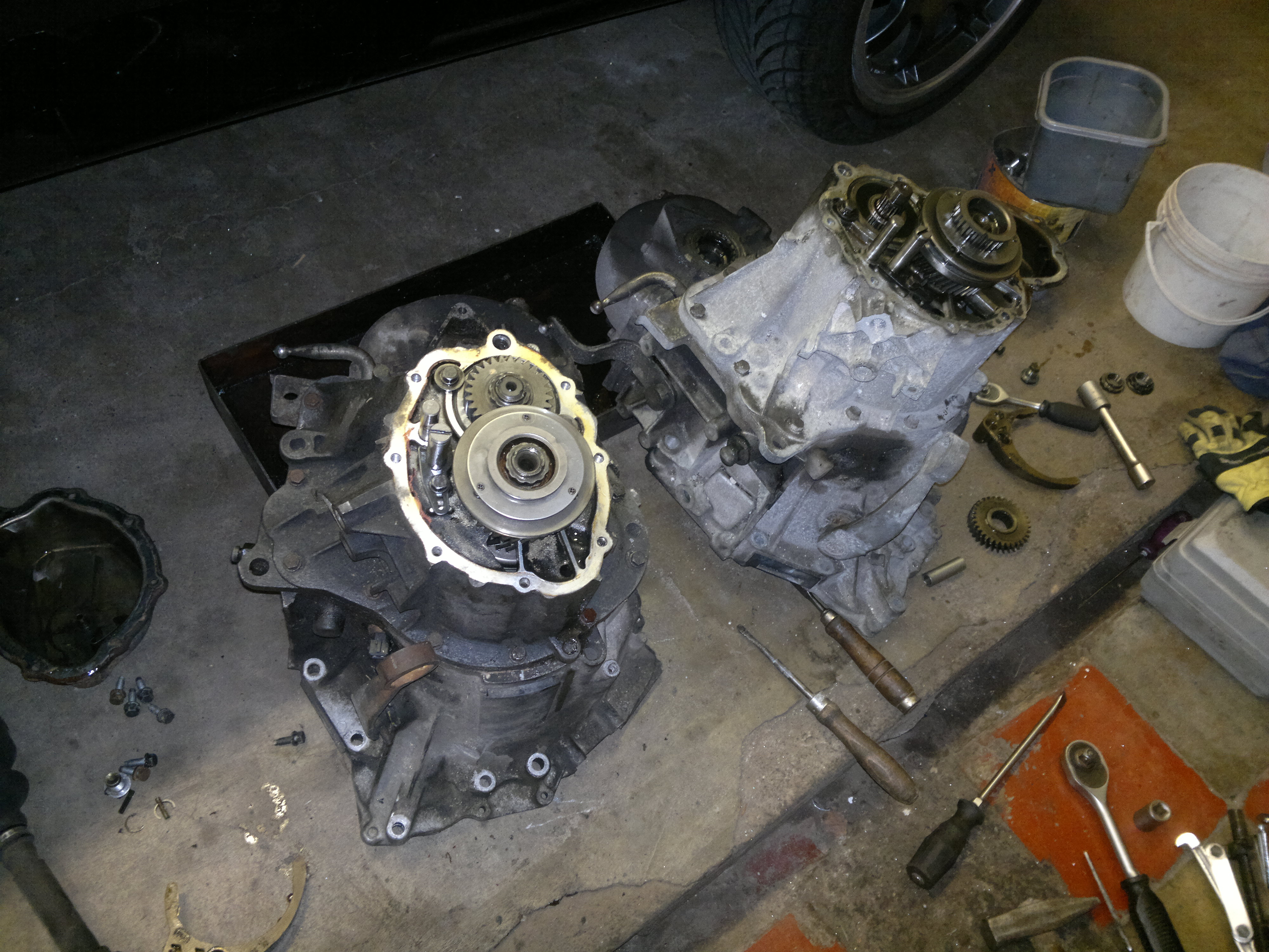

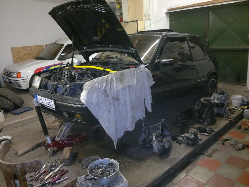

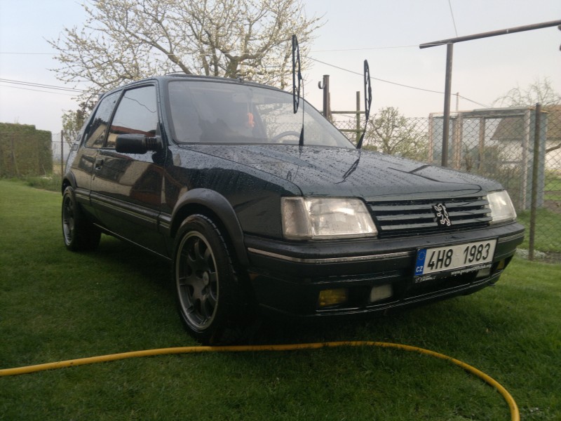

tak malá aktualizace, po zimě se auto opět probudilo. Taky jsem už rok neměl nic rozebranýho, tak jsem si dneska rozebral převodovku, která si o to řikala už od polska. takže teď bude špajzka 75kW s najetýma 70000km a pátý kolečka z D aby s tim šlo i v klidu jezdit delší trasy
