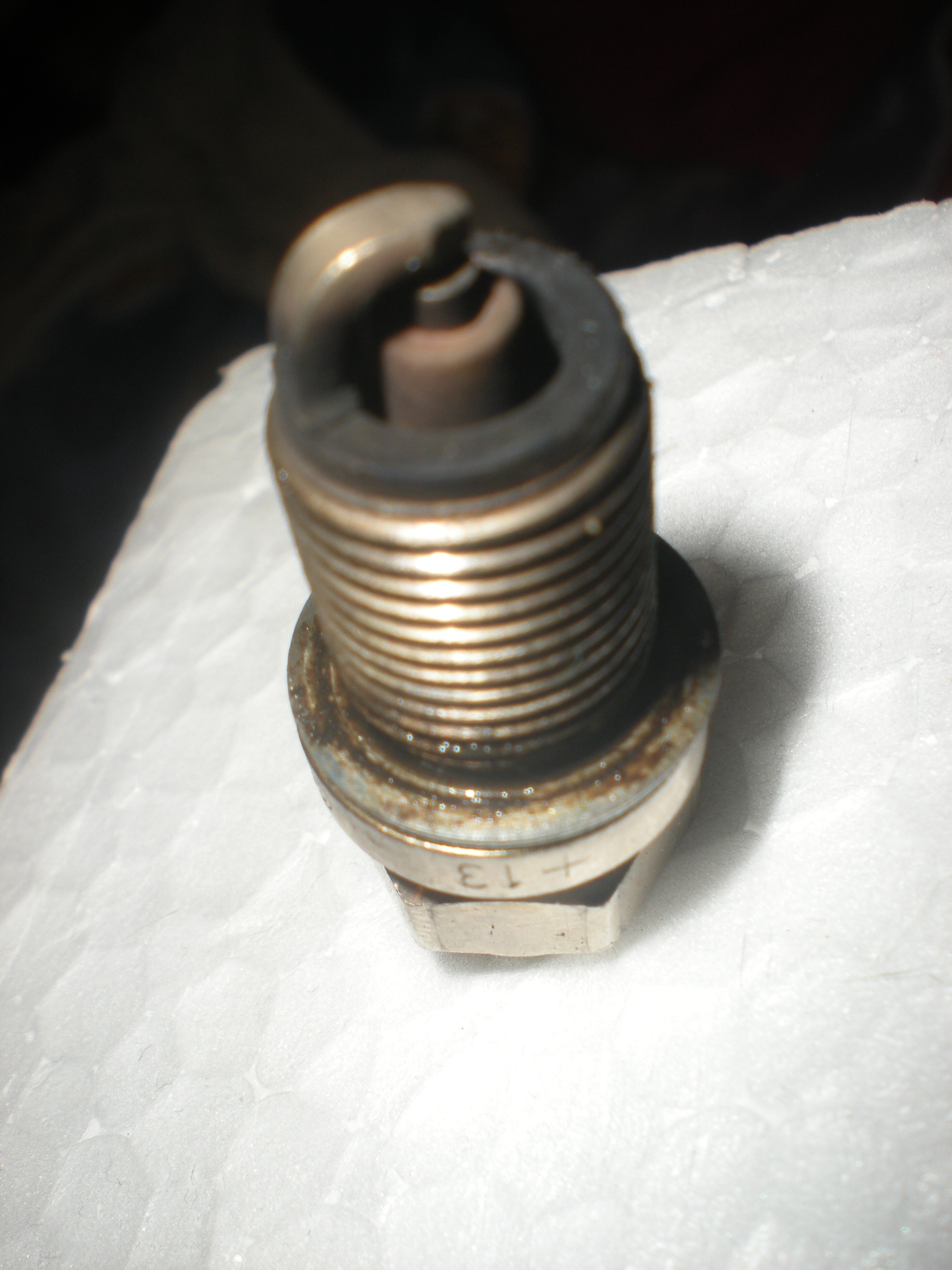

ještě foto svíček:
Re: Peugeot 605 Gutmann Royal Look
Tak z týhle fotyk ti nic neřeknu... chce to nějak detailněji je vyfotit z boku :-D

líp to neudělám
na těch černých je bohatá směs...
jj to vim :-) zkusim vymenit lambdu
Ty druhý mi přijdou že jsou divný, něco mezi bohatou smší a nomrálem, nebo je na nich napatlanej olej... ale každopádně podle příznaků mi přišlo jako by půlka motru jela na chudo a druhá na bohato
ale už ty svíčky vapadaj mnohem líp.Ze začátku byly vzadu černé a přední takhle jak jsou.Teď už se to srovnalo a vypadaj stejně

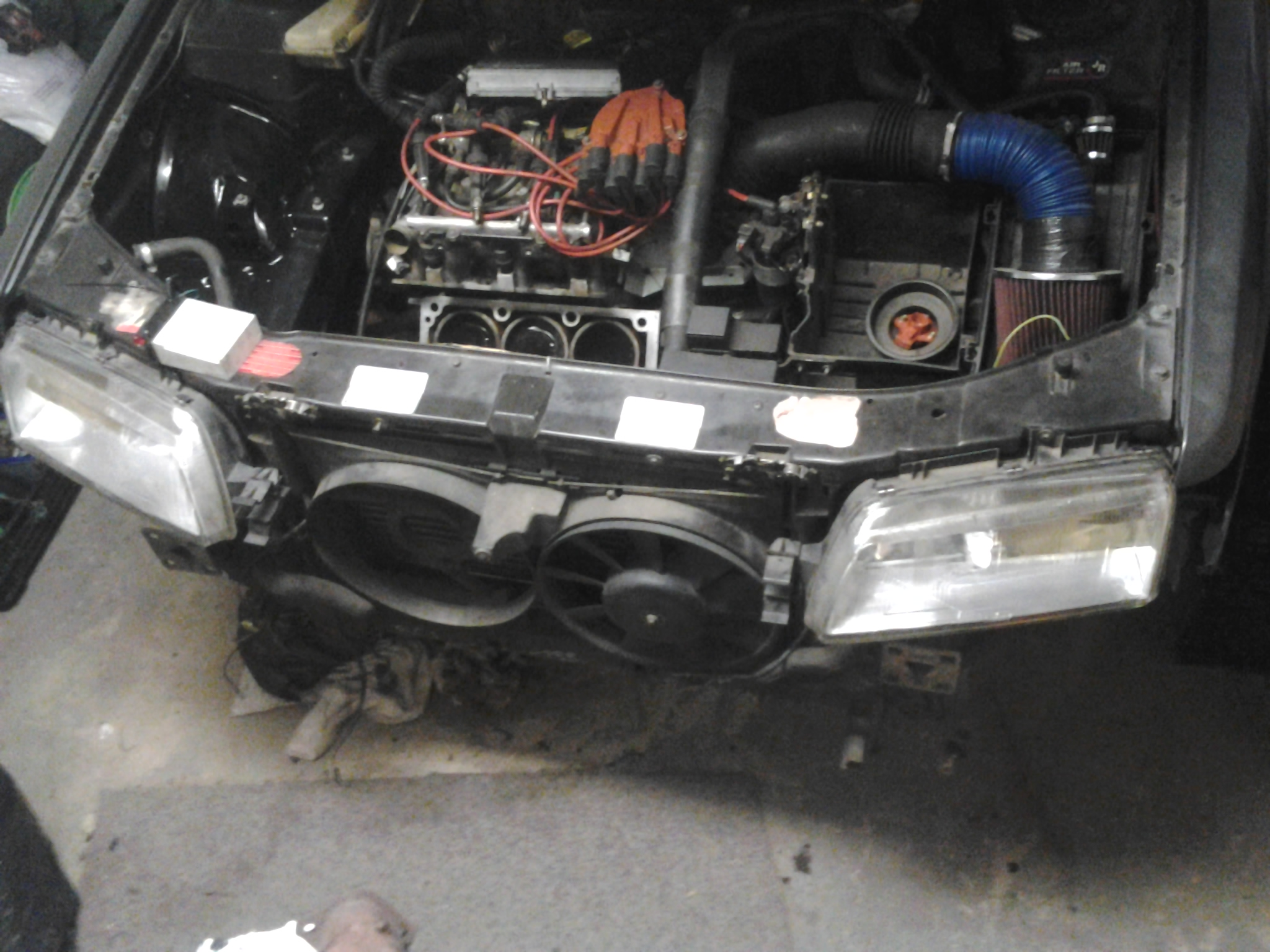

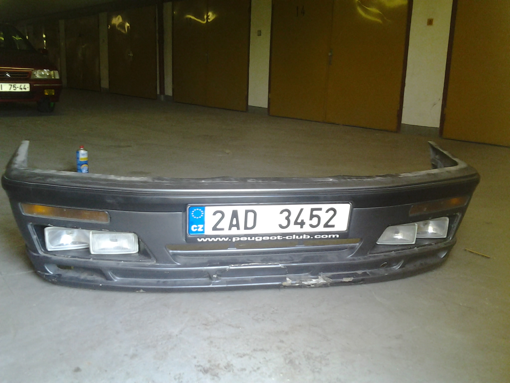

tak práce na autě už zase nestojí a trochu se to hýbe.čekám na mechanika, abychom spolu doladily rozvody a pak skládám motor zpět.a konečně sem se dokopal k opravě nárazníků a prahů (daň za nižší auto vs. Praha)...

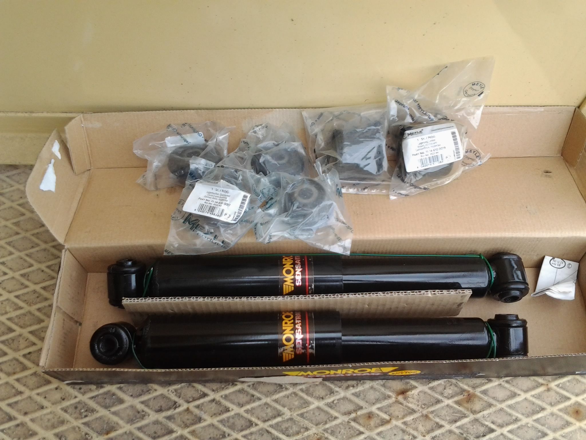

na 605 nové zadní tlumiče a komplet přední silentbloky na ramena
