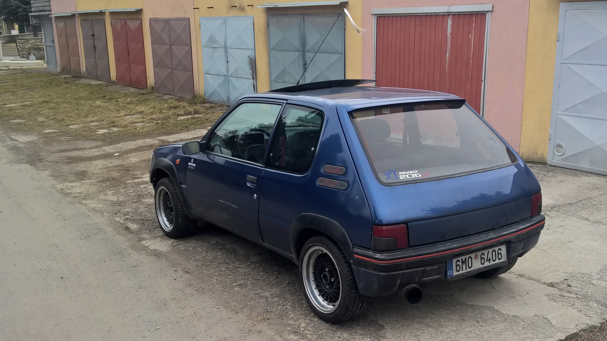

Udělal jsem si chvíli a nahodil Riály :sweat:
Někdo tuším říkal, že tam Linkis vozil podložky, ale dozadu vyšly bez nich díky GTI bubnům, ikdyž mají ET23 :up: beztak to vychází stejně jako sociál bubny s ET18. :myslim:
..a Exipy jsem uložil k letnímu spánku :fran:

Jinak po nasazení kol jsem zjistil, že se netočí - jak jsem dal nový destičky, tak třmeny popolezly ven - a ty Rialy mají ET23 a nevyšlo to :ehm: ..už tam jsou nový 5mm podložky.
