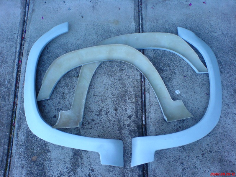

mam stejnou otazku jako manko
...a jeste, maji ty lemy takovy ten vystupek, kde zakrivaji ten prolis na blatnicich? (tam jak je gumova listicka, nebo gti lem) na fotce je prd videt...snad poznas co myslim
- myimg.php.jpeg (10.54 KiB) Zobrazeno 10522 x

Ano mají ten prolis.
A druhá odpověď nelépe se uchytí lepidlem na autoskla.
případně se dají samozřejmě přinýtovat,ale to tak pro rally a to tu nehrozí.

ještě bych doplnil že origo je přišroubované jednak dvouma šroubama zespodu do prahu - jedním uprostřed do spodního rantlu blatníku a jedním šroubem do nárazníku. Pak má origo vlepeny vevnitř v lemu takové vyrovnávací kostečky nebo jak to nazvat a na nich jsou cvoky pro zacvaknutí do děr v blatnících (platí jen pro rallye a GTI)
pokud to někdo nebude chtít šroubovat tak bych doporučil udělání těch kostek dovnitř (případně vypěnění montážní pěnou) a přilepení ke kastli větší plochou, při lepení jen na hrany nedoporučuji, jsou velmi malé a na blatnících lem neudrží sebelepší lepidlo (malá styčná plocha)
