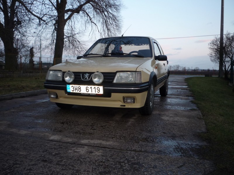

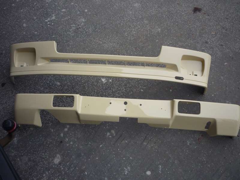

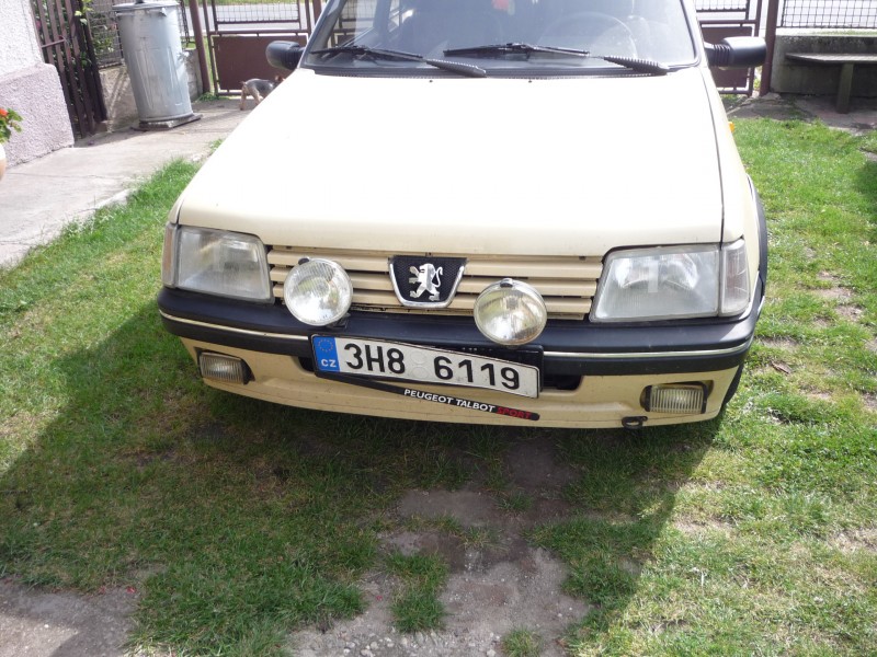

Dneska jsem si vyzvedl u sotyho ve škole nastříkaný spoilery do barvy. Zejtra je snad dám na auto a hned to bude vypadat o chlup líp.
Re: Pugy 205 1.8 XRDT

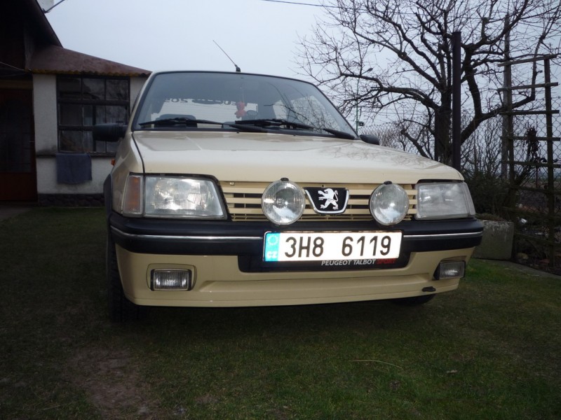

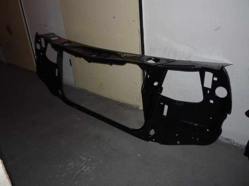

A jsou na autě. Je to teda změna jako prase, konečne! Pak ještě někdy dostříknu masku a to bude teprve luxus. Jinak když jsem sundal předek, tak jsem se zhrozil, čelo mám shnilý na prach, výměně se asi nevyhnu.

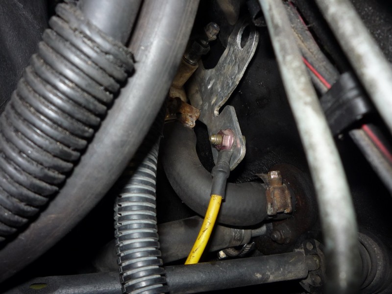

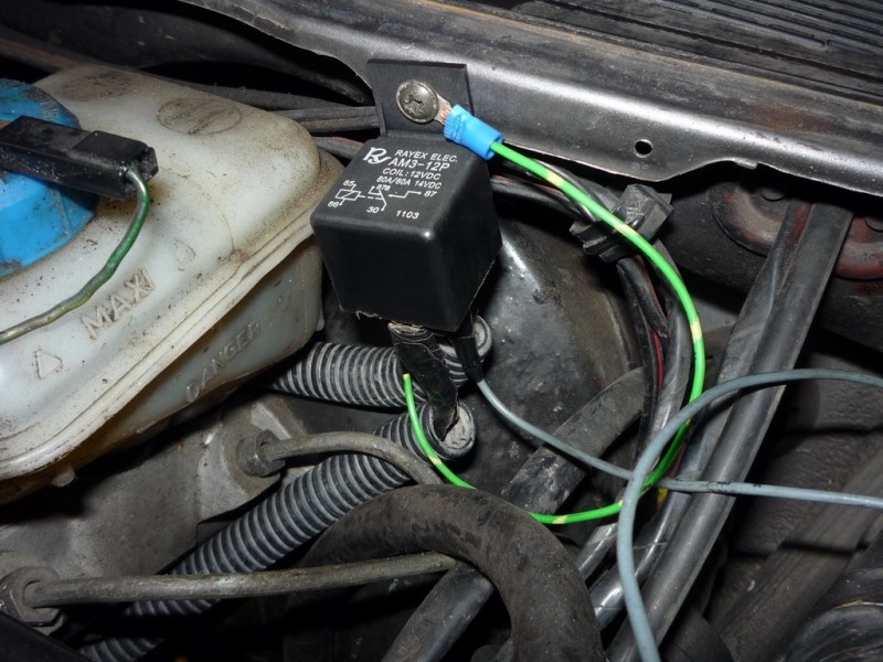

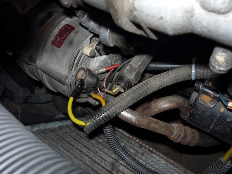

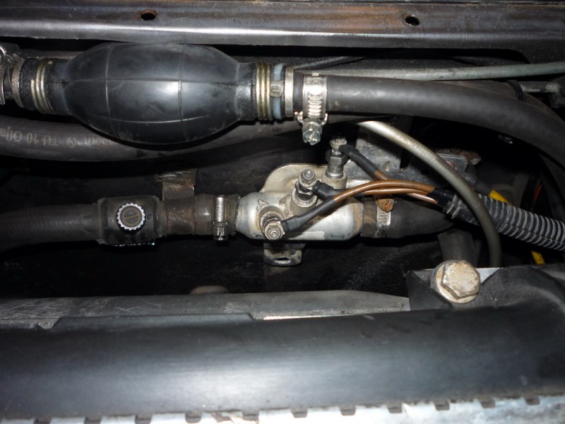

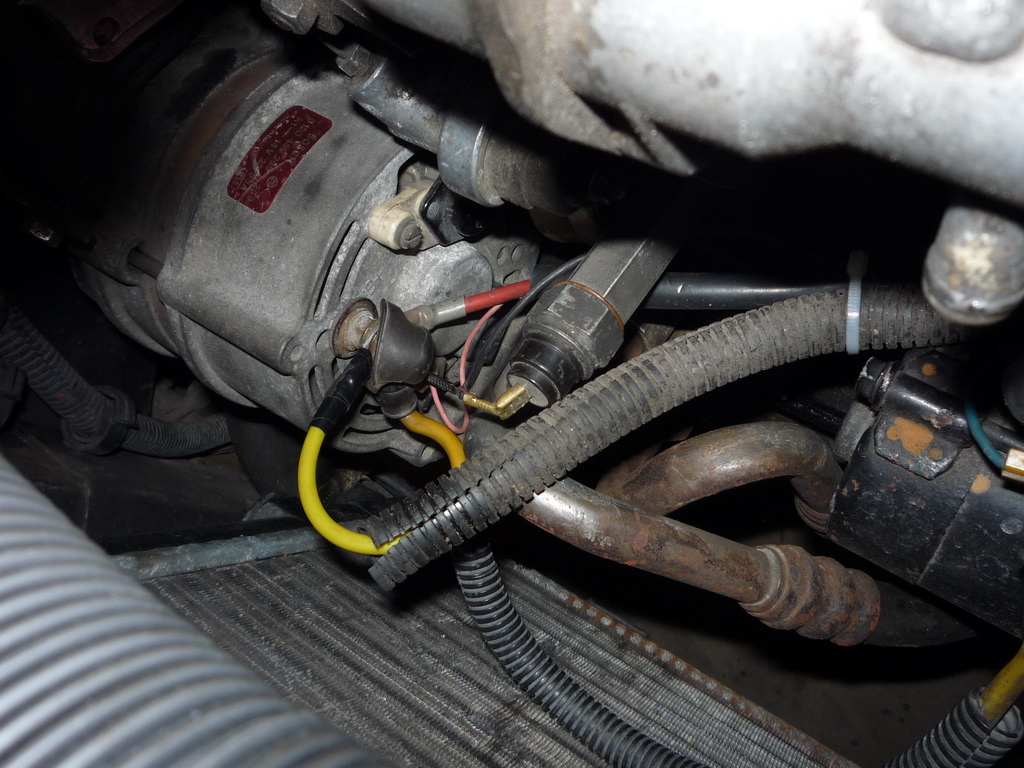

Ve stopách venkováka jsem se rozhodl zkusit zprovoznit ohřev vody z forda. samotný tělěso mám přichystaný. Doufám, že do něj padnou žhavičky z pežoťáckýho motoru (podle všeho jo), protože původní jsou KO. snad to otestuju už v sobotu ráno.
tak ohřev jsem zapojil, ale z důvodu nepřístupnosti jsem ho dal jako venkovak na zpětnou hadici, takže nejdřív ohřívá motor, pak teprve jde teplá voda do topení. Jinak žhaviče jsou shodné s peugeoťáckýma, takže jsem tam dal nějaký starší, co jsem tu měl. Zatim jsem v autě nechal klasickej 50A alternátor a napětí při zapnutí ohřevu klesá na cca 12.5V. zítra to zkusim ráno a schválně změřim čas za jak dlouho začne topit.

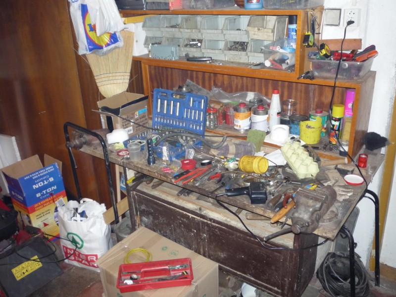

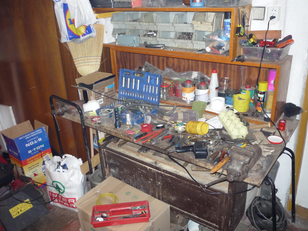

a ještě jedna momentka motoru a trochu (ne)pořádku na ponku

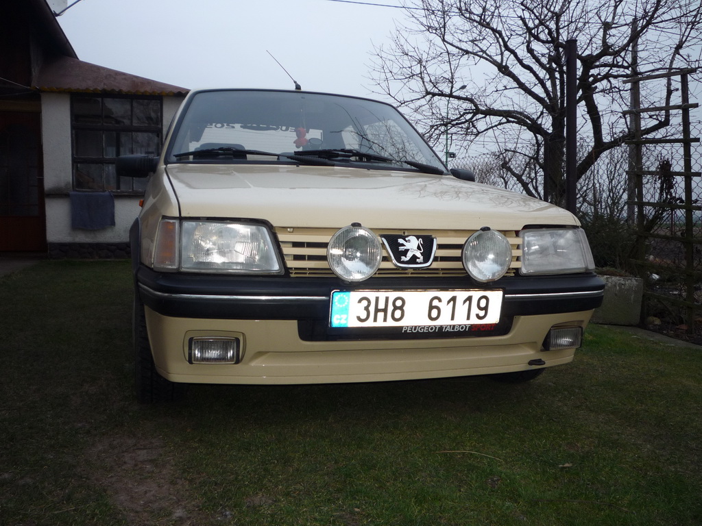

Ohřev vody vyzkoušen. ráno bylo -4°C a po ujetí cca 400m se zapnutým ohřevem vody to začalo krásně rozmražovat čelní sklo. Dál jsem taky dneska nastříkal masku do barvy. Takže teď už je to origo béžová 205
Re: Pugy 205 1.8 XRDT 66kW

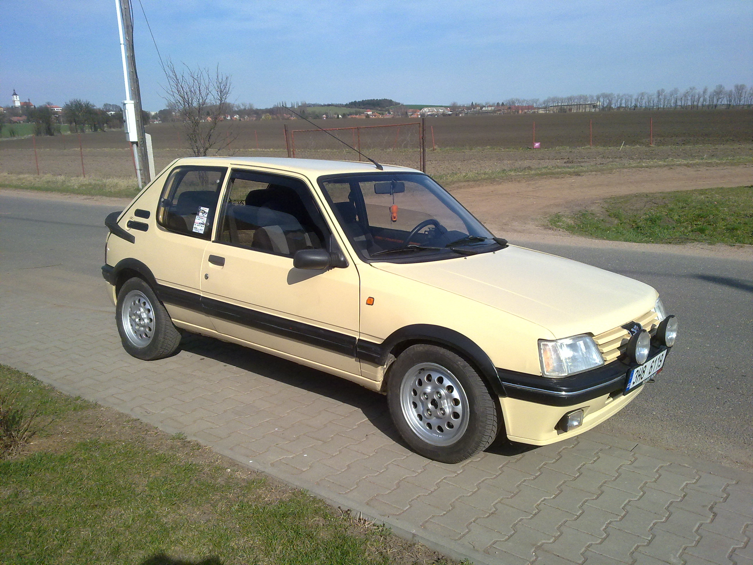

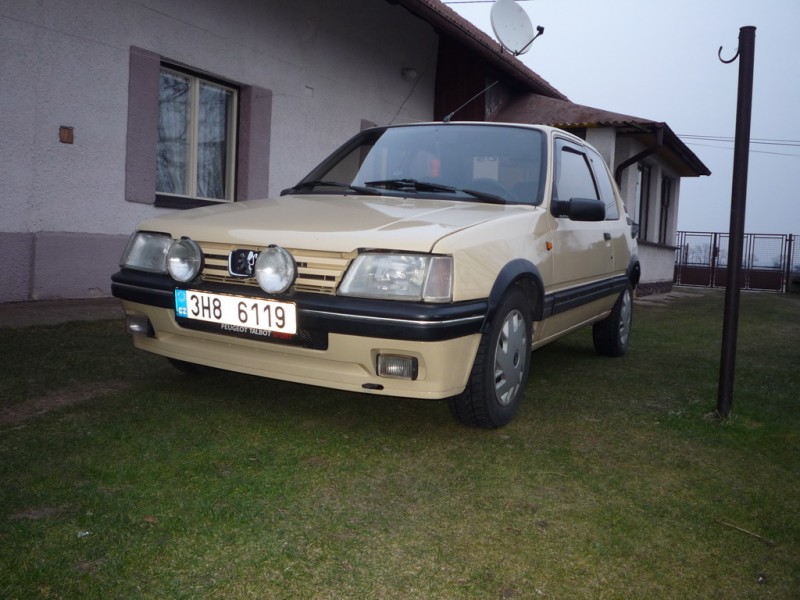

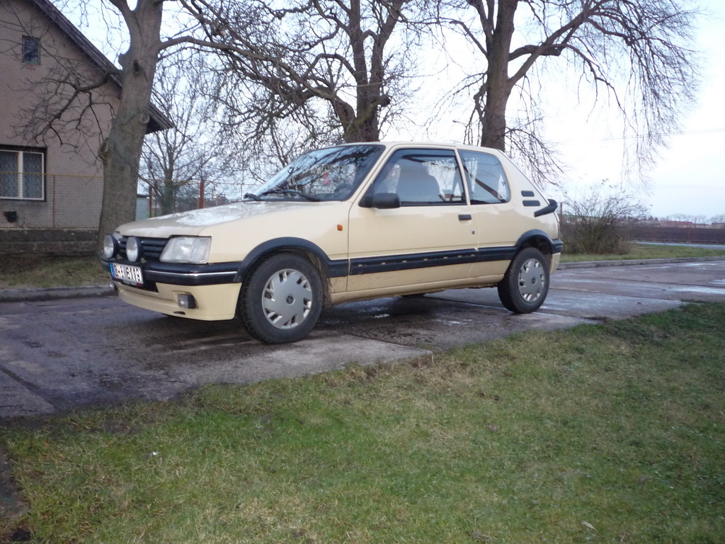

Minulý týden přezuto a dneska umyto. A koukal jsem jak po zimě zase začíná kvíst

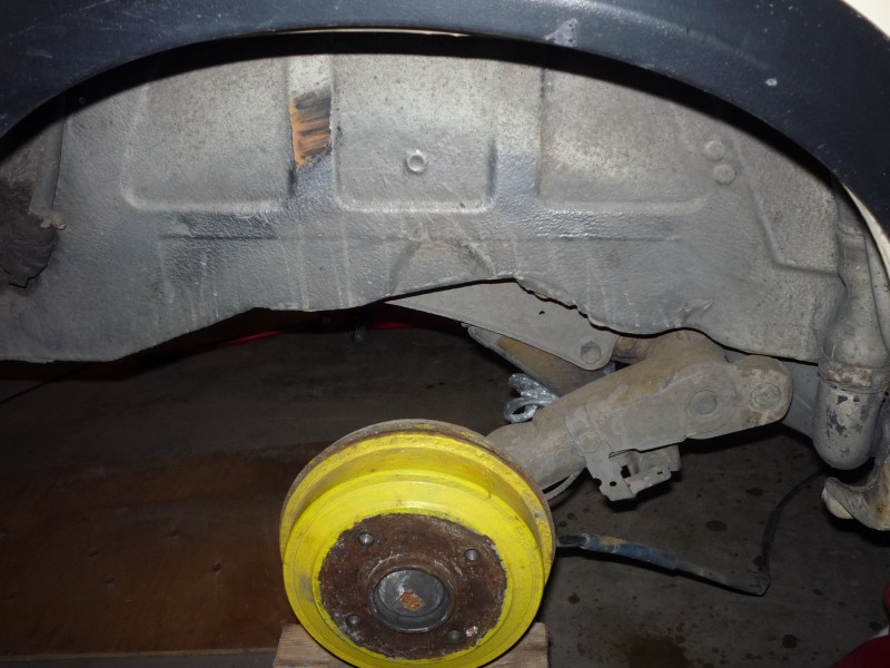

takže trochu aktualit. S novým motorem mám ujeto cca 20000km bez zásahu nářadí, až na výměnu oleje, ale včera mi začalo hučet ložisko na pravý straně, ale myslim si, že to bude zadní, protože PZ kolo je do "A" jak svině, takže se nevyhnu výměně nápravy.
Takže dneska proběhla výměna zadní nápravy, protože se pravý zadní kolo dřelo o podběh a PP těhlice s ložiskem. Mrcha začala hučet (po ujetí 20 tis. km
) Takže po čtyřech letech nemá béžovka vzadu áčko. Jen si musim udělat výlet k maxovi aby mi ji stáhnul trochu níž, je úplně na max nahoře a je to tvrdý jak žebřiňák. A když už byl vejfuk dole, tak jsem tam dal koncovej tlumič, co jsem měl na gentry s pěknou koncovkou

tak sem dneska béžovku trochu porovnal :D dal sem na ní origo mlhy a dálky jsem sundal. Bez nich to ale vypadá divně
