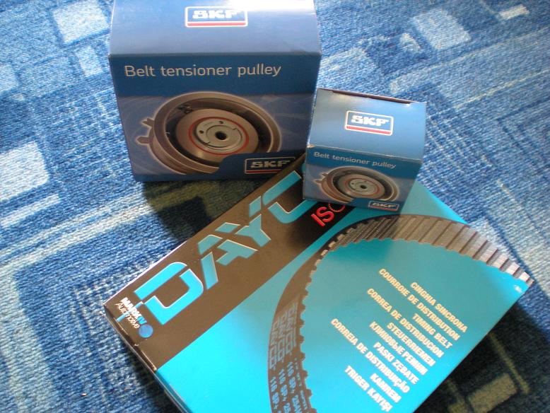

Re: 309 GTi16 :-)
tak se nepovedlo.Jen kladka je jina nez mam takze zatim nic

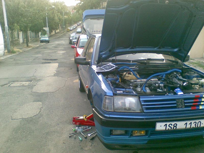

parkování dnešních dnů na ulici

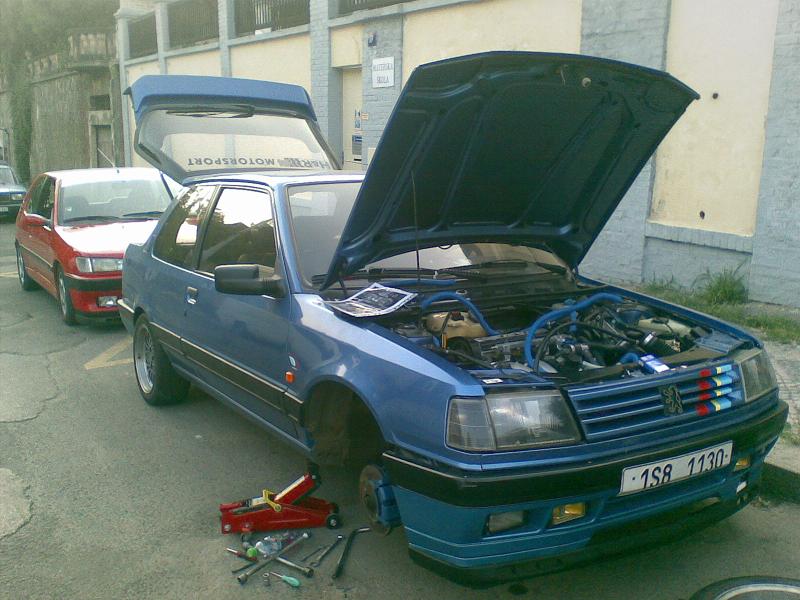

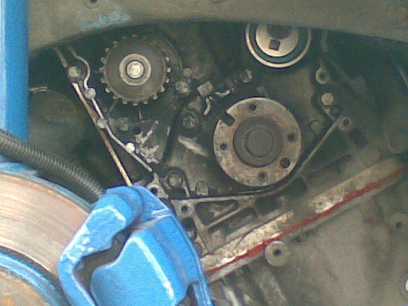

rozvody dnes už na místě,kde maj být aneb ,,Street custom" v Pražských ulicích
Ještě zítra dotáhnu kladky a hurá startovat

Re: 309 GTi16 :-)
Max: nn Maxiku,jeste ne.Snad uz zitra

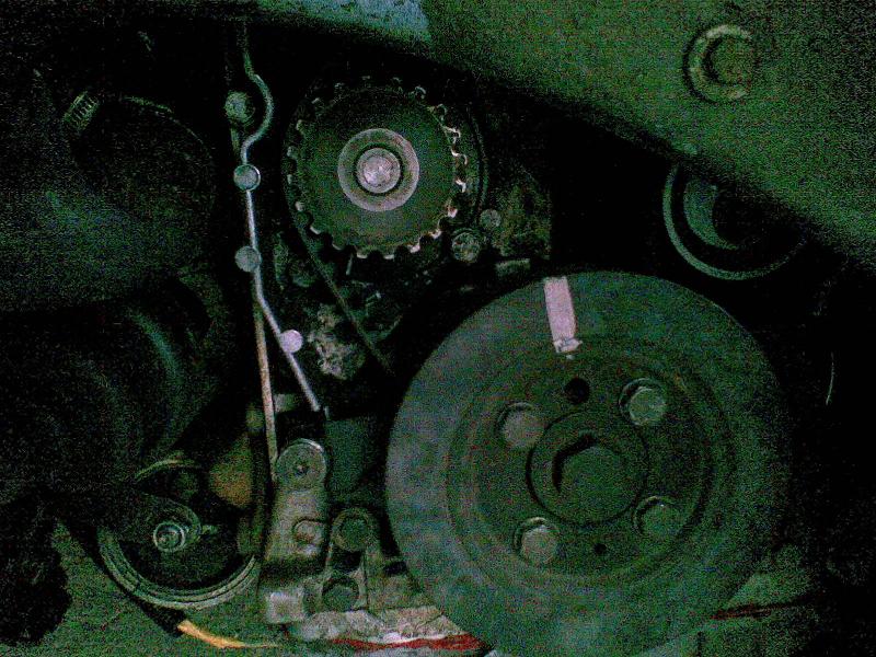

Re: 309 GTi16 :-)
kdyz sme tocili mototorem tak rysky nam sedej.Jen dotahnout pomoci klapek remen a trada
Re: 309 GTi16 :-)

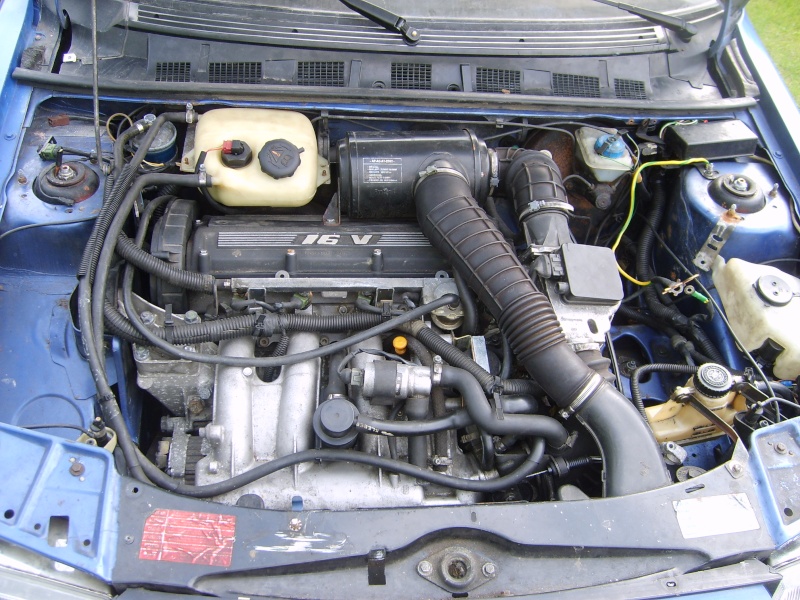

tak dnes sem dodelal rozvody a nakopnul auto a chytlo hned.Jen vodni pumpa,ktera byla pred tim sucha neprosakovala ted ,,chcije" takze si dam jeste pumpu,ale jinak bezi pekne!

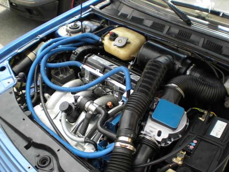

Re: 309 GTi16 :-)
to sem rád, že ti to konečně běží
nechceš tam dát origo hadici od váhy k filtru? ta tvoje je taková obrovská
byla na všech gti sejná a kdyžtak mám jednu doma

Re: 309 GTi16 :-)
jestli je máš doma a válí se ti tam tak jo!Aspon to bude o kousek víc origo!
Jinak až na tu pumpu se to zdá být ok! to by se asi hned projevilo,kdyby bylo něco špatně
Re: 309 GTi16 :-)
jo kdyby si měl blbě rozvody, tak by se to za chviličku potkalo
