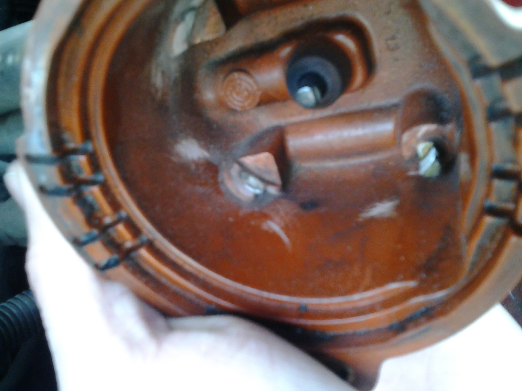

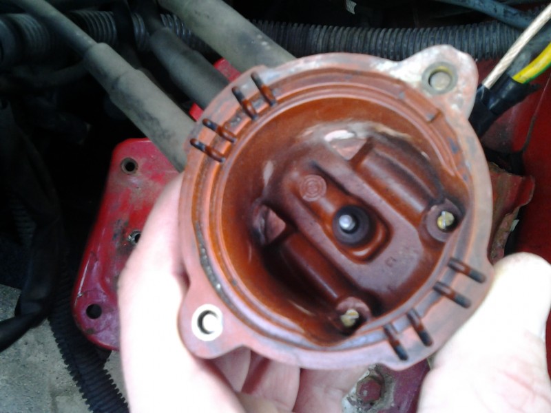

tak sem koukal jeste jednou na vse za svetla: svicky jsou do bila zbarvene, kabely vypadaj ok, palec vypada taky dobre, vicko (viz.foto) uz ma asi nejlepsi za sebou...
Re: Lucky dáreček :-)
Víčko jsem měl zhruba ve stejném stavu. Po výměně mám zatím klid. Já měl problém s tím, že když byl motor studenej a jel jsem jenom kousek, tak mi potom hodně těžko startovat, dost se to hádalo a střílelo do výfuku. Vyměnil jsem víčko a palec a zatím mám klid.
Není to tak drahý, tak ho zkus vyměnit a uvidíš.

bosch nepatri medzi najlacnejsi a uplne staci aj nahrada.
+ kable maju mat presny odpor. na pohlad boli aj moje fajn tak ma to hned nenapadlo ale u mna to bolo v nich
kable : (bosch maju raz taku cenu jak tieto tesla)
http://www.ecat.elit.cz/ArticleDetails. ... leTypeID=1
veko rozdelovača : -su 2druhy podla toho kde je kabel k cievke (hore / dole )
palec (2druhy podla veka)
Najprv skus od niekoho vyskusat ci ti to pomoze aby si nevyhadzoval kačky aj ked new palcom a vekom rozdelovaca nic nepokazíš.

lukáši občas mám ten samý problém se starty!
Já jsem právě měl půl roku starý kabely. Sice Tesla, ale nějakou lepší řadu. I tak jsem byl rozhodnutej je zahodit a koupit nějaký lepší. Nakonec jsem ještě zkusil víčko s palcem a od tý doby je zatím klid. Posledních půl roku jezdím hodně krátký trasy, ale po výměně se mi to zatím ještě nestalo.
Za víčko i palec jsem dával cca 450 Kč

tak výměna víčka rozdělovače nepomohla.ZA studena stále to samé.Když se zahřeje tak je klid...
no a co kabely a svíčky, jak tam jsou dlouho?
A co podtlaková membrána? Případně co zkusit jinou jednotku jestli by to nepomohlo. Tankuješ pořád na stejný benzince nebo různě?

svíčky jsou ok a kabely vypadaj tez dobre.Tankuju ruzne jak je potreba...

pokial mas stale problem na kabloch nemusis VIDIET NIC a predsa mozu byt zle.!.

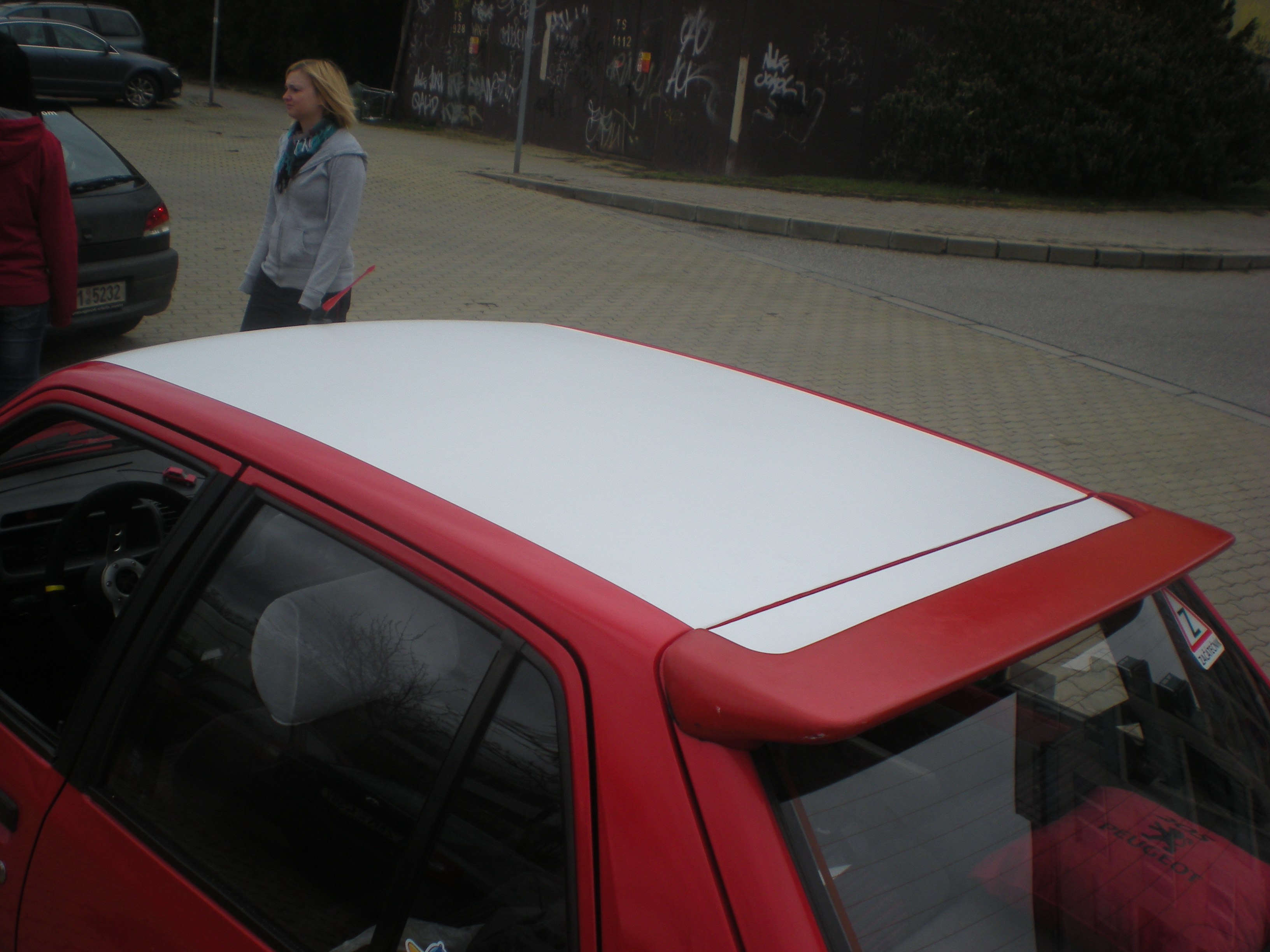

bílá střecha bude pěkně ladit k bílým kolům

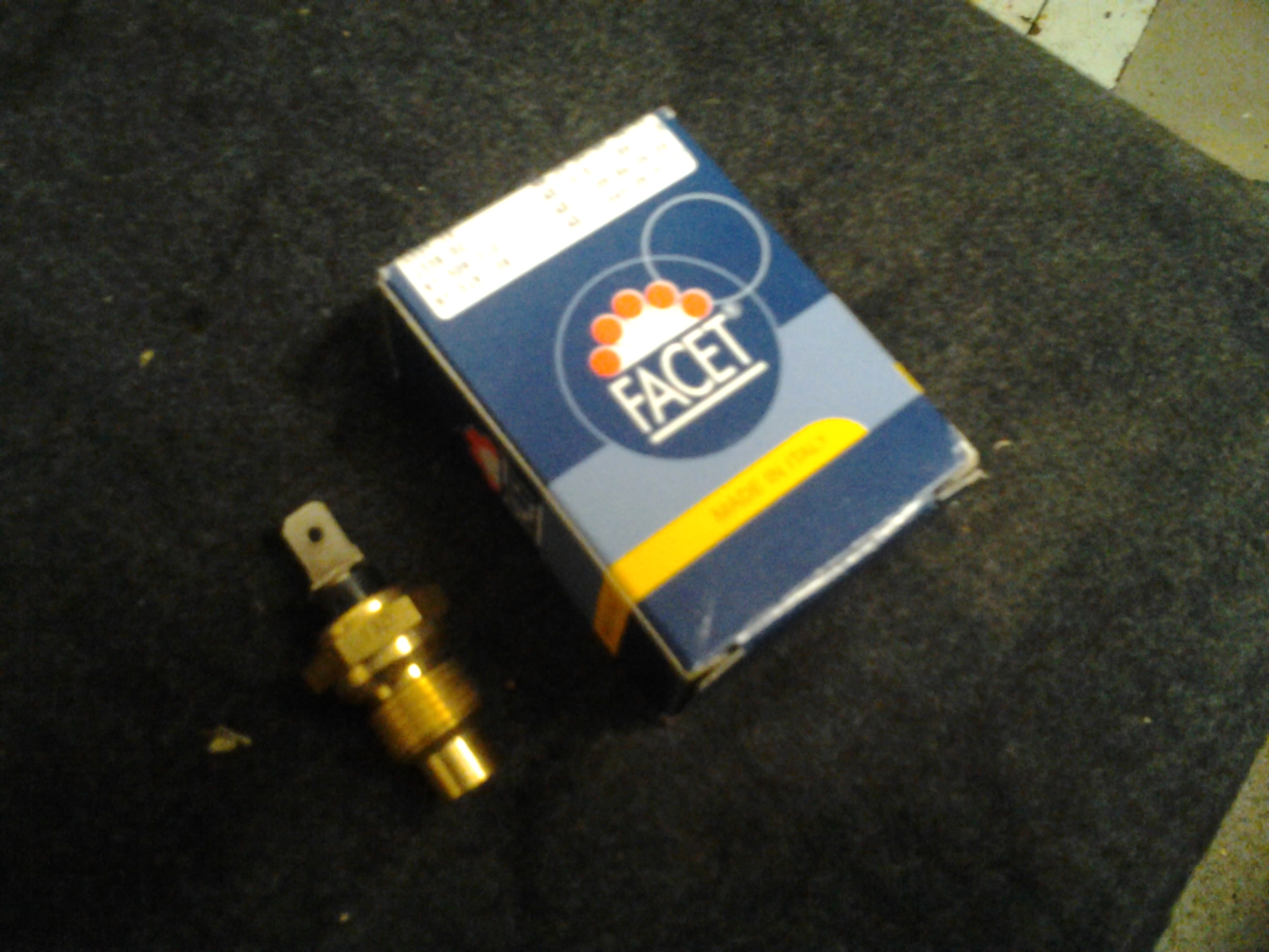

po dnešním mytí a kontrole stavu po zime.Čeká nás geometrie,výměna horní uložení a vyřešit občasný problém s cukáním.zatim začnu s teplotním čidlem.A až se mi bude chtít a bude chuť,tak se rozleští a navoskuje
dnes sem dal 205ce nový snímač teploty chlad.kapaliny a stějně porád cuká.Většinou stačí vypnout motor-znovu nastartovat a zase jede bez problému
